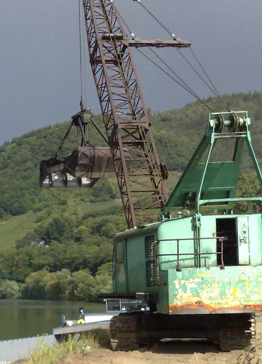

Für diesen schönen Bagger:
suchen wir nach einem Motorschaden einen Ersatzmotor DEUTZ F8L413, damit der Bagger auch weiterhin seinen Dienst verrichten kann. Der Motor könnte bundesweit abgeholt werden. Bitte PN oder per Mail an bl323@bloatware.de
