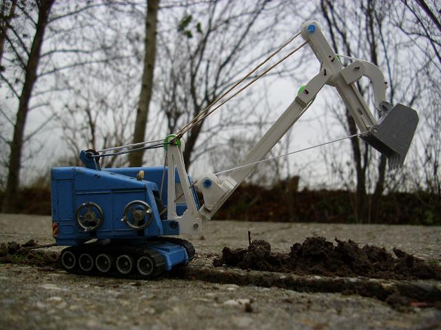

bei Menck wird der Löffel lediglich durch das Seil in Ausleerstellung gehalten; verwendet wird hierzu übrigens die Winde, welche bei Greifer, Schleppkübel und Kraneinrichtung das Auslegerseil für den Gitterausleger aufnimmt. Menck Bagger besaßen anfangs keine Löffelwinde/Greiferberuhigungsseilwinde wie sie beispielsweise Weserhütte und Dolberg haben.
Der Bügel am Menck-Löffel besitzt eine verschiebbare Führung am Löffelstiel. Diese ist auch beim H0 Modell von Kibri vorbildgerecht nachgebildet - oder wie hier am Tieflöffel-Eigenbau am Siku Menck M 60 :-) !
2010/11/post-8025-1290666899.jpg
Jepp - schau doch mal unter Modellbau allgemein nach! Dort findest du auch meinen Menck M60 aus Lego, an dem ich die höchst interessante Hochlöffel-Funktionen darstelle! Dann sind dort auch noch ein Weserhütte Pionier, der umgebaute Lego-City Raupenkran, einen funktionierenden Einseilgreifer aus Kunststoff ...
