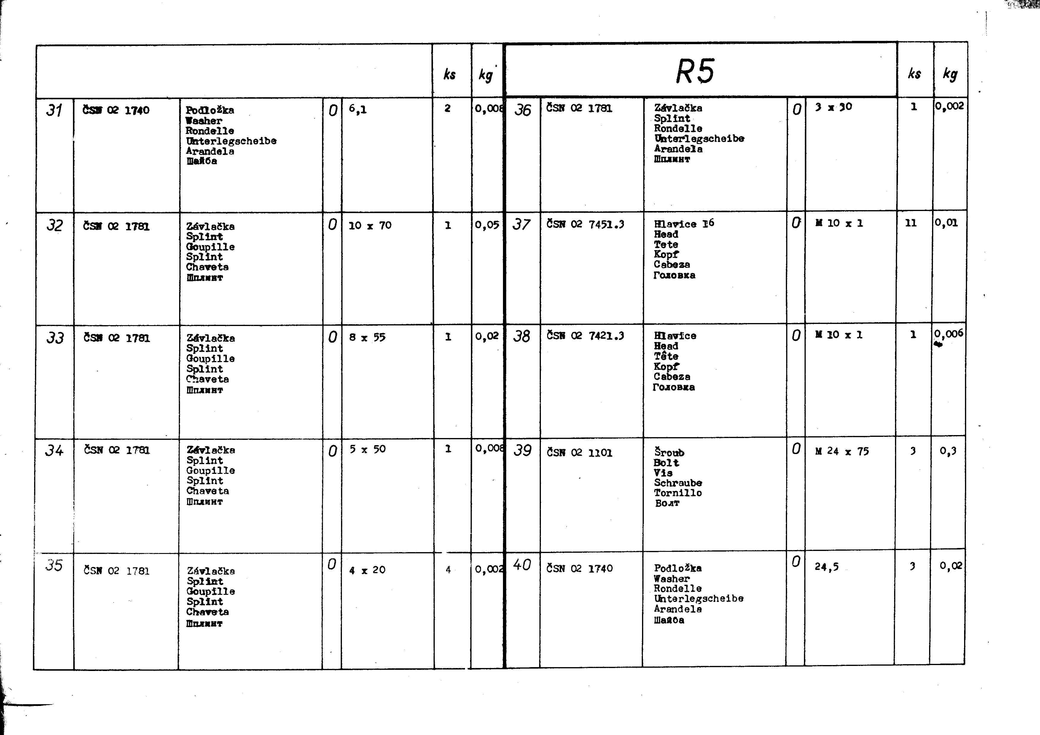

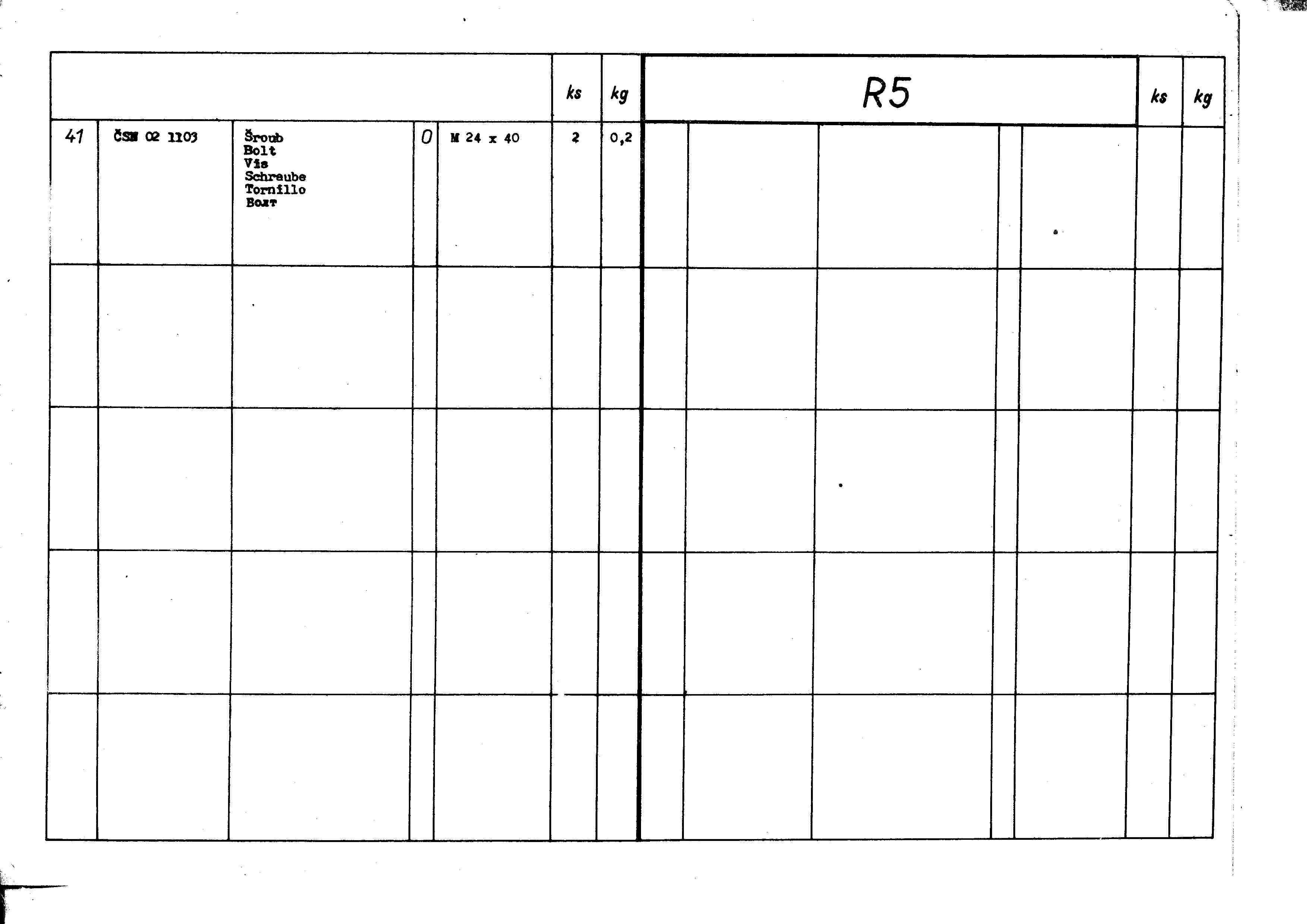

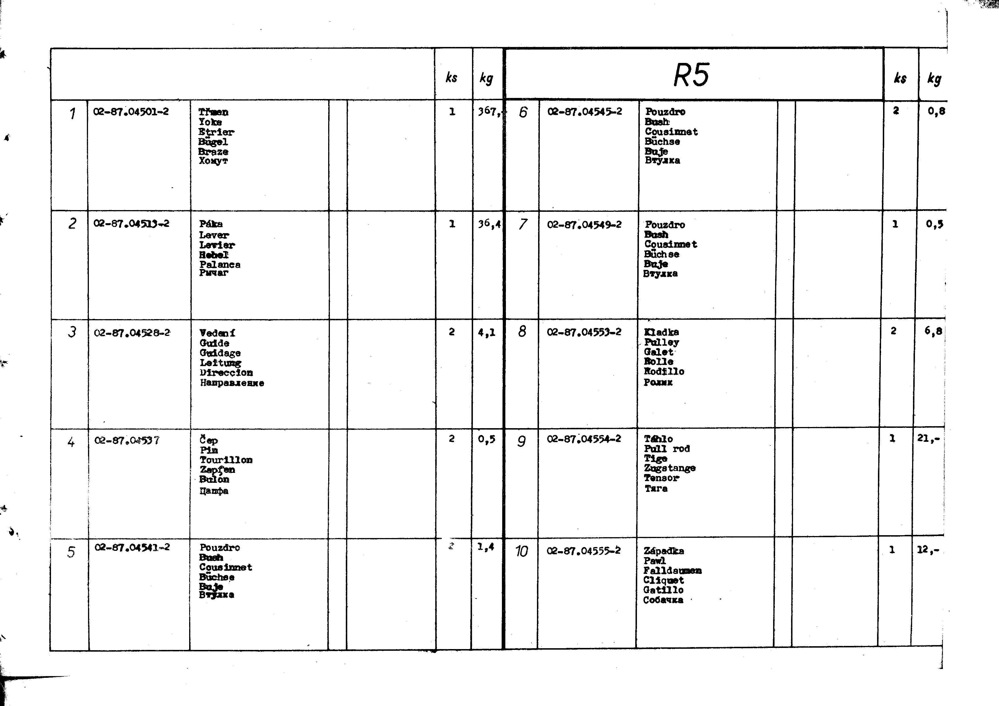

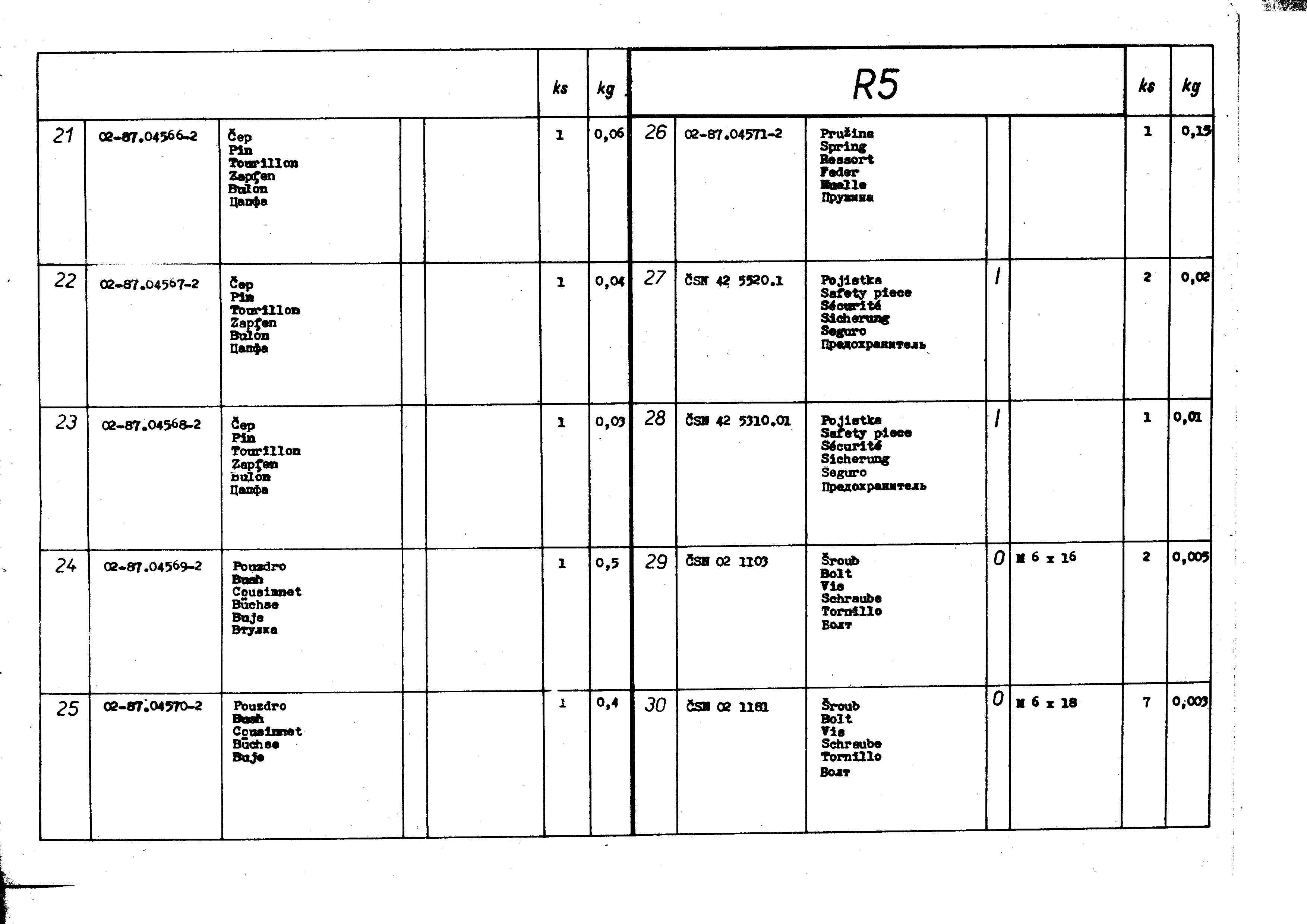

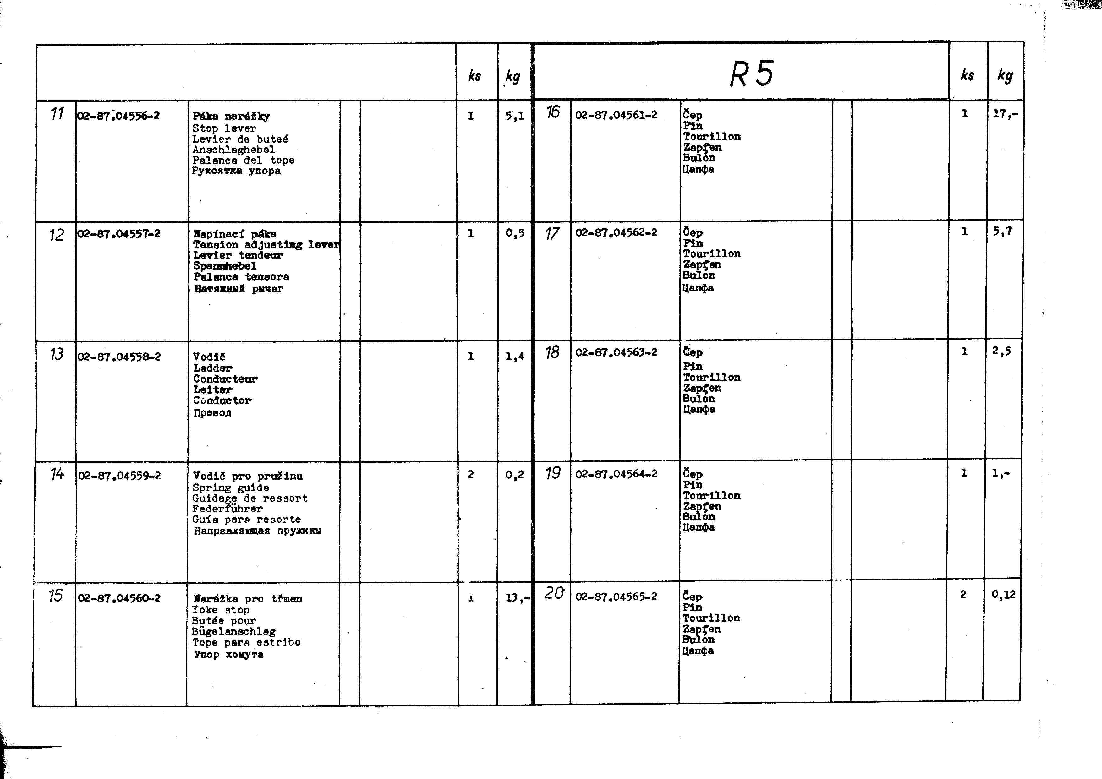

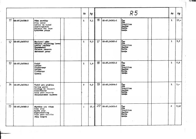

Peter: ich möchte z. B. wissen, wo ist Seil zum entleeren des Löffels angebracht, und wozu Mechanismus aus dem Bild R5 (rechts) dient
Hier Beschreibung des R5 Bilds:

also,wenn das ein Auswurfmechanismus ist, dann dient er dazu, bindiges material, zb Ton, aus dem Löffel zu drücken, weil es sonst eben in der Schaufel kleben bleibt.
die Funktionsweise scheint folgende zu sein:
der Löffel wird nach hinten gezogen in Kippstellung
wenn der Löffel am Anschlag gestoppt wird, zieht das Löffelseil weiter und über diese seltsame machanik wird die Löffelklappe von hinten nach vorne bewegt und drückt das Material raus.
zurück in die Nullstellung kommt der Mechanismus entweder durch Schwerkraft, oder vielleicht durch eine Feder, die muss ich aber noch suchen.
wirklich interessantes Teil !!
