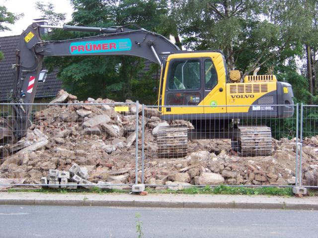

Ich hab beim durchschauen auf paar HP´s einen Bagger gesehn mit einer verlängerung ist mir so eigentlich garnicht aufgefallen, gibt es einen Fachbegriff für diese verlängerung, ist ja kein Umschlagbagger oder doch ???:

So wie es auf der HP aussieht, arbeiten die nur mitm Umschlagbagger ph34r.gif

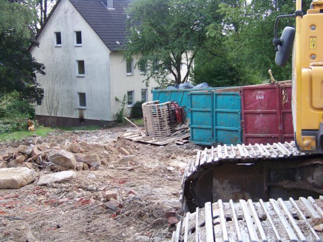

Ja schon, aber wenn du Bild 2 und 3 dir ansiehst, ist die verlängerung weg... sad.gif Dafür muss es doch ein Fachbegriff geben... bearbeitet von hdmicarbonn
ich würde sagen, das es ein ganz normaler A924 Umschlagbagger ist, welcher nen kurzen Stiel mit Likufix Schnellwechsler hat. Somit kann er eine Schere, Meisel oder Löffel, ... Montieren.
Wenn er im Umschlag eingesetzt wird hat er einen Greiferstiel , den er wie einen Löffel anbaut, an dem wieder ein Sw angebaut ist um die einzelnen Greifer zu wächseln.
Sieht man find ich immer häufiger! und gerade für Abbruchunternehmer ist das doch ne tolle Sache!
