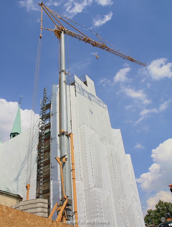

Gast Kränchen
Nun kann der Kran schön gefahrlos über alle Türmchen und dem Wetterhahn des Doms schwenken yes.gif

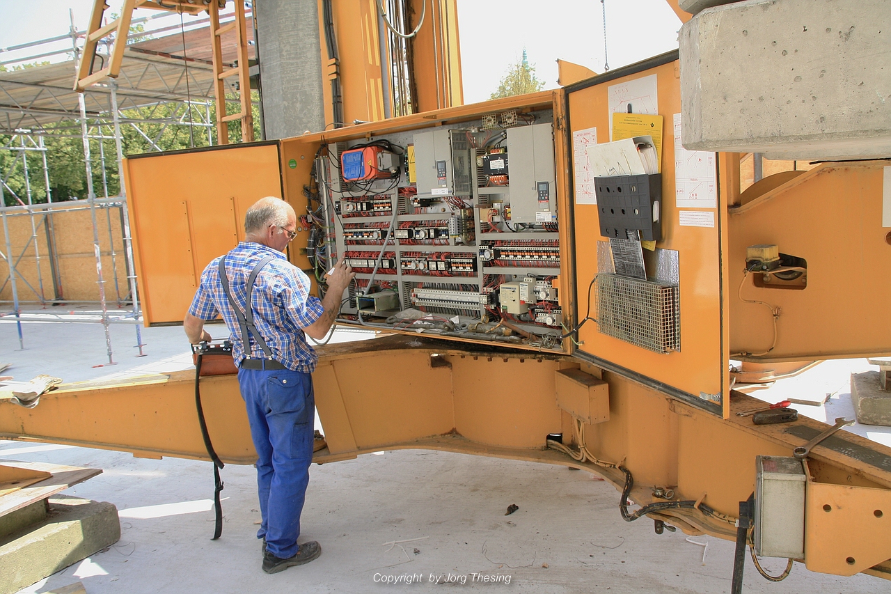

Gast Kränchen
Die Steilstellung macht einige Einstellarbeiten erforderlich...
Jetzt fehlt nur noch der Kollissionstest: Ausleger im Querschiff-Giebel. tongue.gif

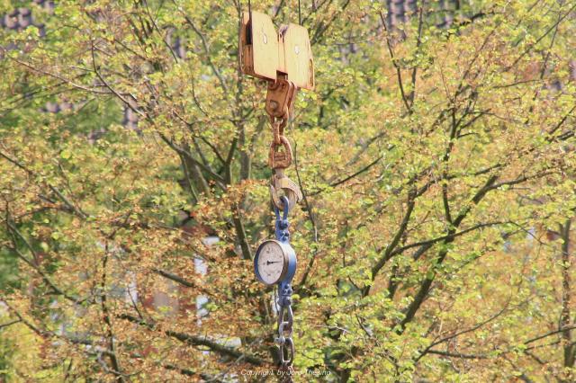

Gast Kränchen
...so z.B. das einstellen der Hublast unter Belastung, hier sieht man die Waage am Haken.

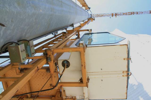

Gast Kränchen
Die Kabine wird als letztes nach oben gefahren, hier wird der Kran ausschließlich mit Funke bedient.
