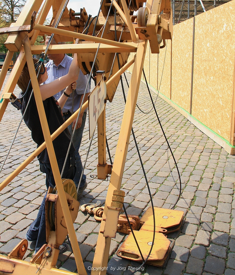

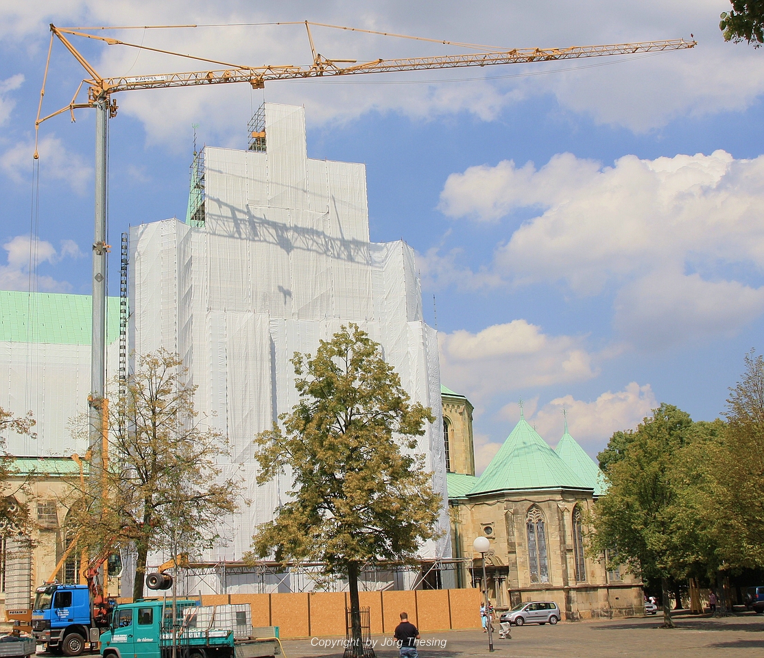

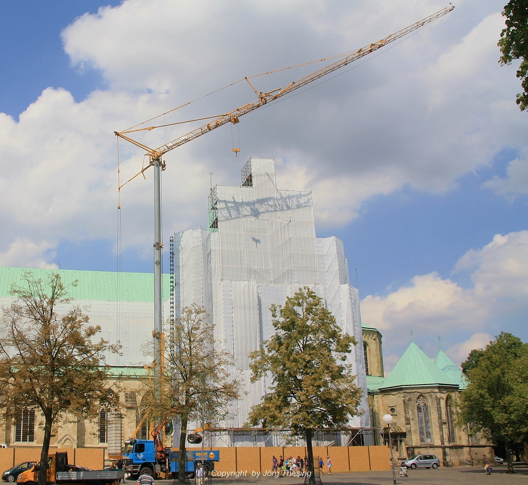

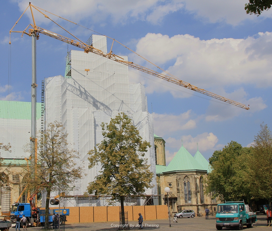

Im Normalbertrieb mit waagerechten Ausleger ist das Hubseil am Auslegerende angebolzt.
Nun wird das Hubseil hier abgenommen und an dessen Stelle die Umlenkrolle eingebaut durch die dann das Hubseil von der Katze kommend eingescheert wird.
Das Ende vom Hubseil wird nun anstatt am Auslegerende an einem bestehenden Befestigungspunkt direkt an der Laufkatze angebolzt.
Sinn des ganzen ist zum einen die Entlastung der Laufkatze mit Last in Bergauffahrt bei 30 Grad Steilstellung, zum anderen ermöglicht diese Seilführung ein waagerechtes verfahren der Last mit der Laufkatze ohne die Hubwinde in Funktion nehmen zu müssen. klatsch.gif
Die Nadelauslegerkrane haben auch so ein System die Last unabhängig der Auslegerstellung waagerecht zu halten. yes.gif

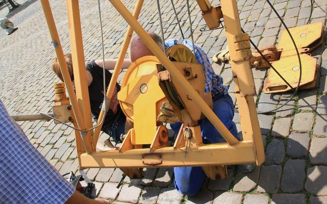

Gast Kränchen
An der Quertraverse der Laufkatze sieht man den U-Flansch zur Befestigung des Hubseils, welches hier gerade in Arbeit ist, die zusätzliche Umlenkrolle ist hier nicht zu sehen, weil sie nochmal kurz abgenommen wurde smile.gif bearbeitet von Kränchen
