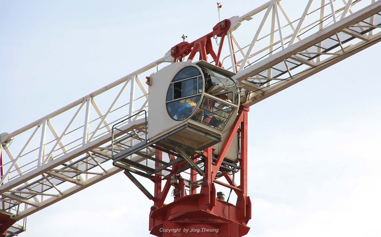

Die Zukunft wird es ja zeigen, wie lange diese Krane im harten Baustellenalltag halten, aber wenn ich mir den hier so anschaue mit den dünnen L und U- Profilen am Turm, wo zudem diese nur an einer Seite verschweißt und an der anderen verbolzt sind, so denke ich mir wird der Geiz bei der Anschaffung vieleicht schnell zum frühzeitigen Eigentor. whistling.gif

Habe ich nun eigentlich recht, das es sich hier wirklich um den Yongmao STT 200.12 handelt, oder ist es vieleicht doch ein anderer Typ. eusa_think.gif
Aus der Homepage von Yongmao wird man auch nicht wirklich schlau wacko.gif , deshalb habe ich den Typ anhand von Bildern festgelegt.

anhand des Gegenauslegers und v.a. der Anordnung des Auslegers mit relativ langem nicht verjüngtem Profil, handelt es sich hierbei wohl eher um den STT 293.12 bzw. STT 293.18.
Daten: Max. Hublast 12 bzw. 18to; bei max. 74m Ausladung max. 2,7to
Der STT 200 sieht zwar ähnlich aus, besitzt aber ein sehr viel kürzeres Gegenauslegeranlenkstück ( was für ein Wort ! );
und auch der Ausleger sieht anders aus: kurzes dickes Profil, dafür längeres dünnes Profil.
Daten: Max. Hublast 8 bzw. 12 to; bei max. 60m Ausladung max. 2,2to
