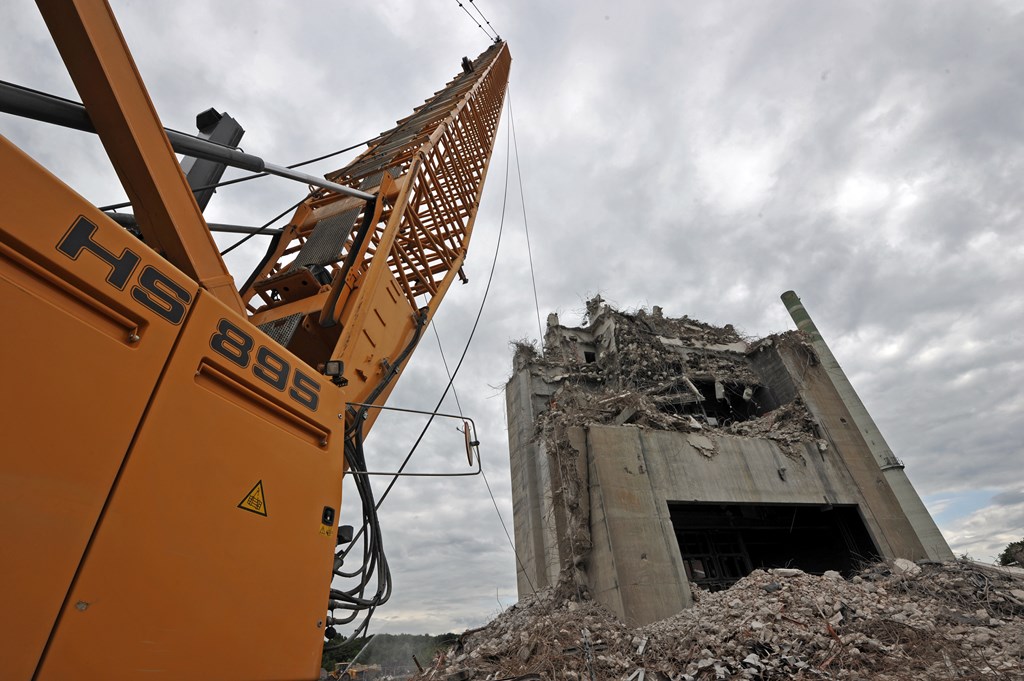

Kannst du auch die Demontage des HS895 festhalten wenn es wohl bald soweit ist? Die Zerlegung eines so großen Gerätes sieht man ja recht selten.
klatsch.gif Danke!

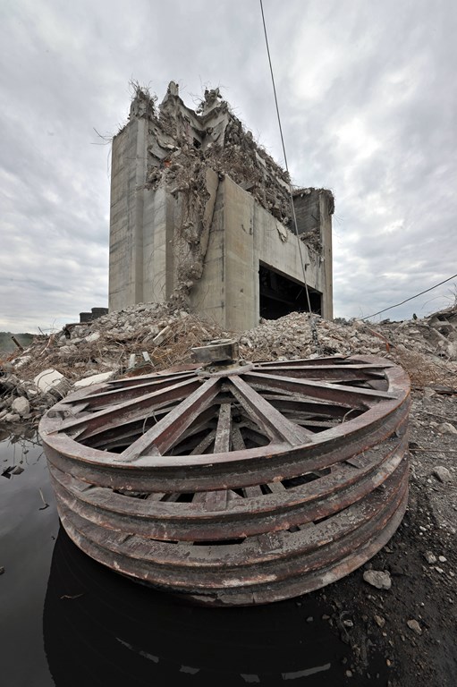

Die Kugel kurz am Boden .... der Bagger steht ... also mal schnell hin zu den Umlenkseilscheiben top.gif

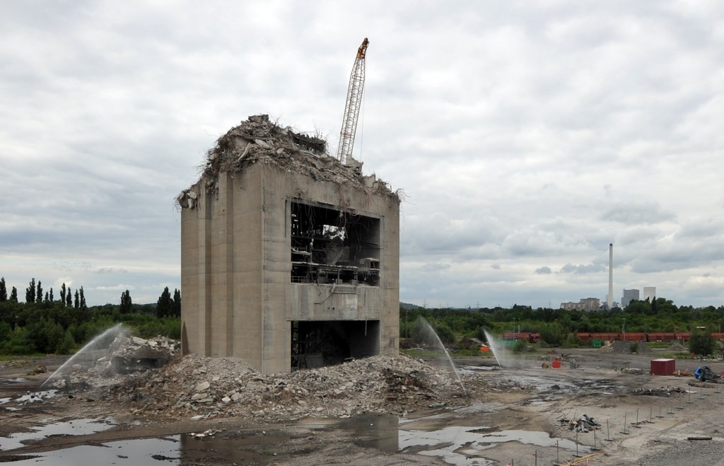

Die Kugel sieht sehr ineffektiv aus ... wäre eine Zange nicht schneller und verschleißärmer ... der Gittermast wird doch unter den ständigen Schwingungen auch leiden und die Gefahr mit der Kugel den Mast zu treffen ist auich sehr fgroß
VG
Bernd
Es gibt kaum einen Bagger (bzw. solange der HRD 88 nicht wieder verfügbar ist, gar keinen) der in dieser Höhe arbeiten kann. Diesen müsste man anmieten, aus dem Ausland hertransportieren, soweit er denn überhaupt verfügbar sind und schneller sind sie auch kaum.
Eine hydraulische Zange am Seilbagger lohnt sich auch nicht, weil sie nur von oben packen könnte und das Gebäude nicht genug Angriffspunkte dafür bietet (wie z.b. bei einem Kühlturm, da gabs das schon häufiger)
Der Liebherr gehört SAT, kostet damit auch weniger Geld als eine Mietmaschine und es ist nicht der erste Abbruch dieser Art den die so machen und beim Abbruch mit Zange kann dir auch was gegen den Ausleger knallen oder auf die Kabine (gabs wohl auch schon deutlich öfter als eine Kugel im Ausleger wink.gif )
