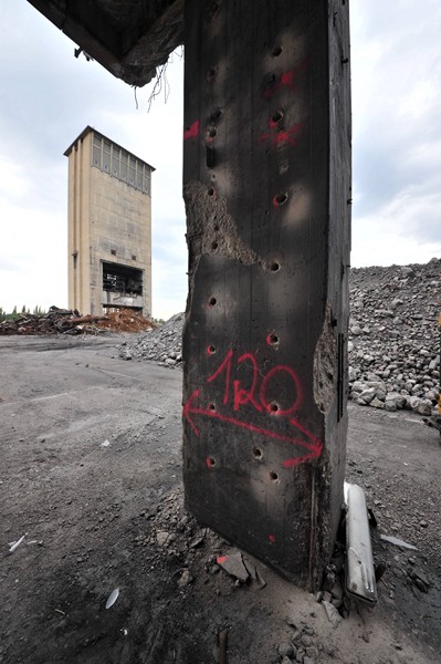

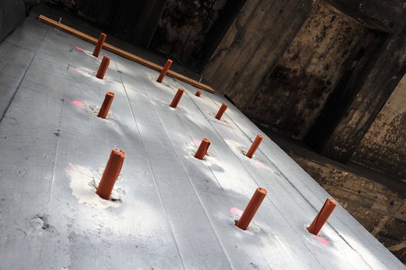

Insgesamt mussten 206 Löcher gebohrt werden.
300 Gramm Sprengstoff bekam jedes Bohrloch verpasst

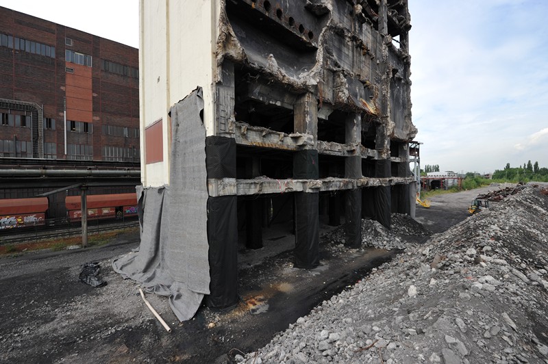

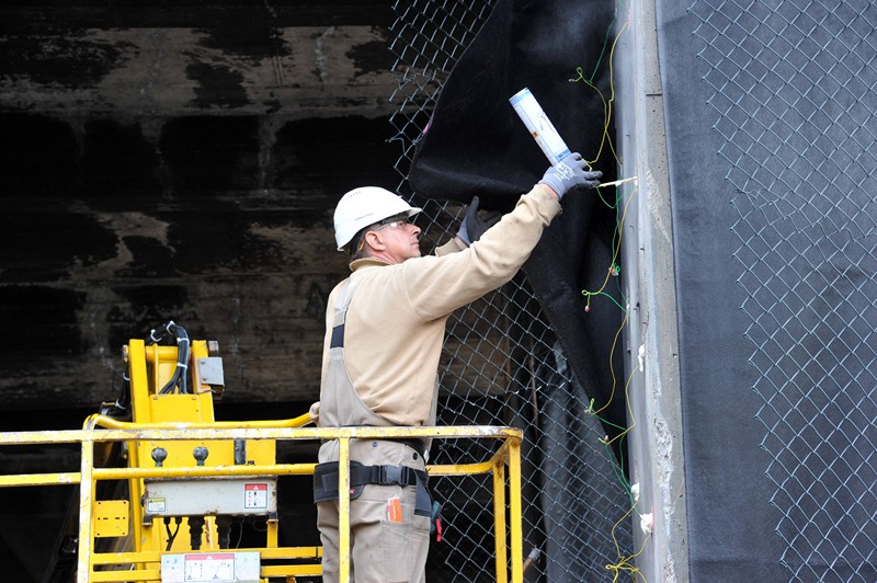

Nach dem Verdrahten der einzelnen Zünder wurde jedes Bohrloch mit Bauschaum ausgeschäumt.

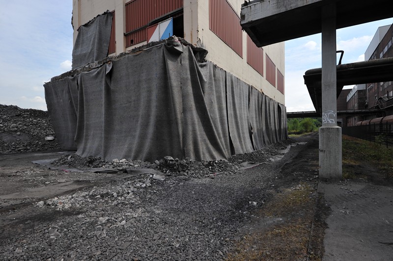

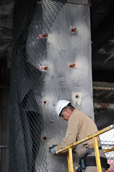

Zum Schluss wurden die mit Sprengstoff besetzen Bohrlöcher noch mit dickem Flies und Maschendraht verkleidet.
Das verhindert den Streuflug während der Sprengung.

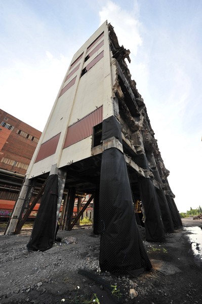

Ganz zum Schluss wurden an den Seiten und auf der Rückseite zum Kraftwerk noch Fliessmatten befestigt.
