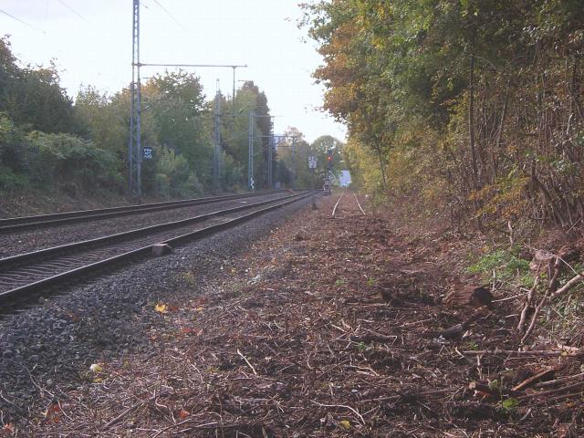

Hi Tino. Deine Frage zu den Rädern. Am besten bleibt man solange es geht auf der Schiene. Du mußt zuviel Lenken wenn Du `draußen`stehst. Ist so schneller.
Mit den Signalen ist so eine Sache. Die sind (waren) komplett funktionstüchtig. Wäre ich über eins gefahren, auch nur beim Rückbau, bekommt die S - Bahn sofort Rot. Das Abklemmen war kompliziert und hat schon etwas gedauert.
Die Gleise mit den Stahlschwellen werden geschraubt, weil das mittige durchbrennen der Schwellen zu lange und zu teuer werden würde. Ist natürlich auch eine Sache der Eisensorten. Schienen sind hochwertiger.

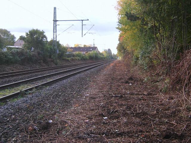

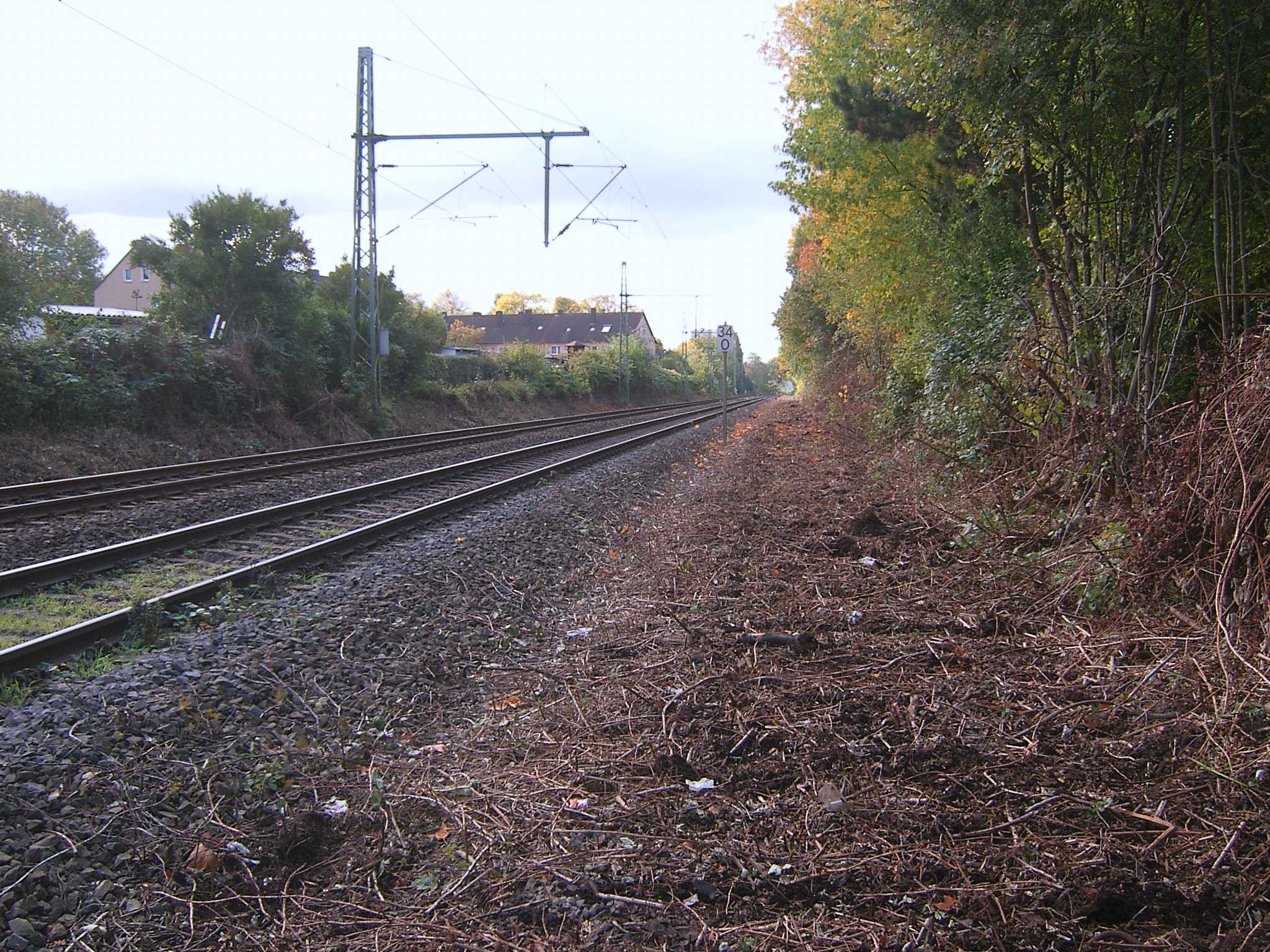

Als ich mit der S-Bahn nach Hause gefahren bin, war er noch am Baggern. Kurze Zeit später war aber wohl schon Feierabend, aber wieder was geschafft.
