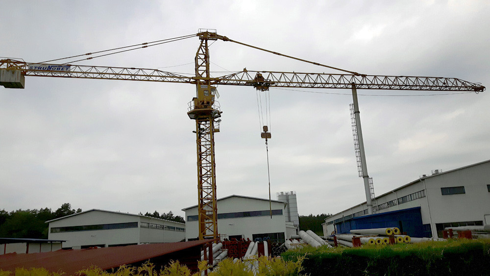

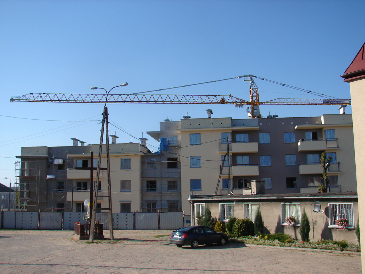

Wo hat der Kran sein Hubwerk sitzen? Am Turmfuß, so daß das Hubseil aussen am Turm hoch und dann mittig durch den Drehkranz geführt ist?

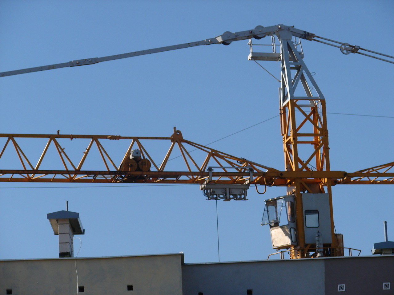

Genauso sieht das aus, die Hubwinde sitzt im Turmfuß und das Hubseil läuft aussen am Turm hoch.
Wenn ich mich recht erinnere, meine ich sitzt am Katzantrieb im Hauptausleger noch eine kleine Hilfswinde, mittels der das Hubseil hochgezogen wird und die Auslegerabspannung durch einscheren des dortigen Flaschenzugs an den A-Bock gezogen wird, weil bei der Montage dieses Krans sein Ausleger nicht überstreckt werden darf. top.gif
Sollte ich falsch liegen, so verbessere mich gerne derjenige der es besser weiß smile.gif
Hier:
http://www.kran-info.ch/
mußt Du dich mal durcharbeiten, da stehen irgendwo Bilder von dem Modell wo auch der Unterwagen abgebildet ist top.gif
