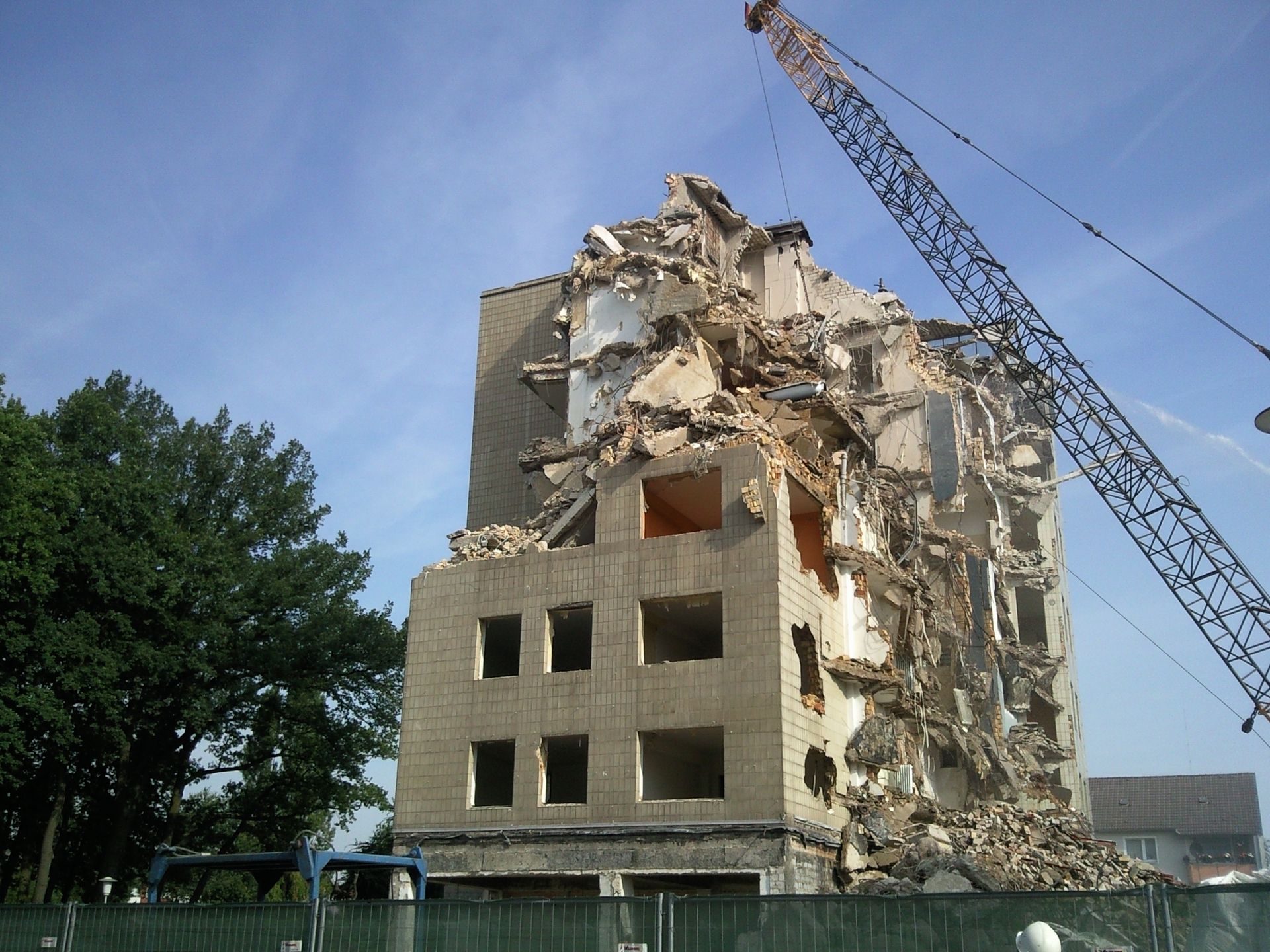

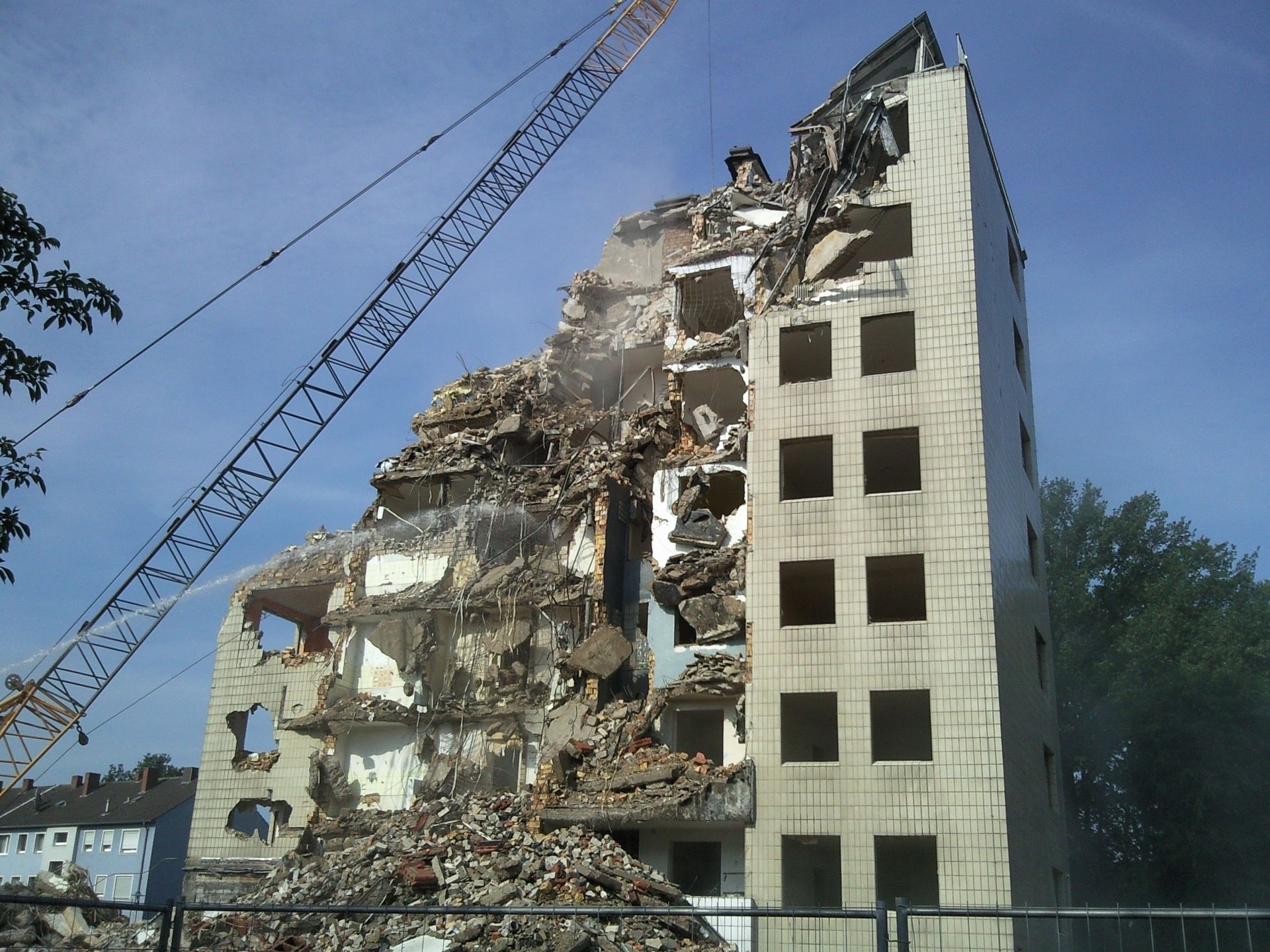

Klasse Bilder von dem Abbruch, sowas hat ja inzwischen absolut Seltenheitswert. vibrate.gif
Wobei sich mir die Frage aufdrängt, ob ein Abbruch mit Birne kostengünstiger ist, als wenn man wie heute üblich einen Longfrontbagger nimmt eusa_think.gif
Moin
Ich denke schon, zumindest in dem Fall hier wo das Haus sauber entkernt ist und man nicht viel sortieren brauch. Wenn du allerdings was mit viel Holz mit der Birne zusammenkloppst wirst du beim Sortieren wahnsinnig oder beim Entsorgen arm...
Von den reinen Maschinenkosten ist der alte, abgeschriebene Demag allemal günstiger, nur wirst du schwer jemand finden, der den wirtschaftlich fahren kann, ich hatte mal so einen Bagger, ist nicht einfach.
Schneller dürfte er mit dem besagten guten Fahrer auch sein.
