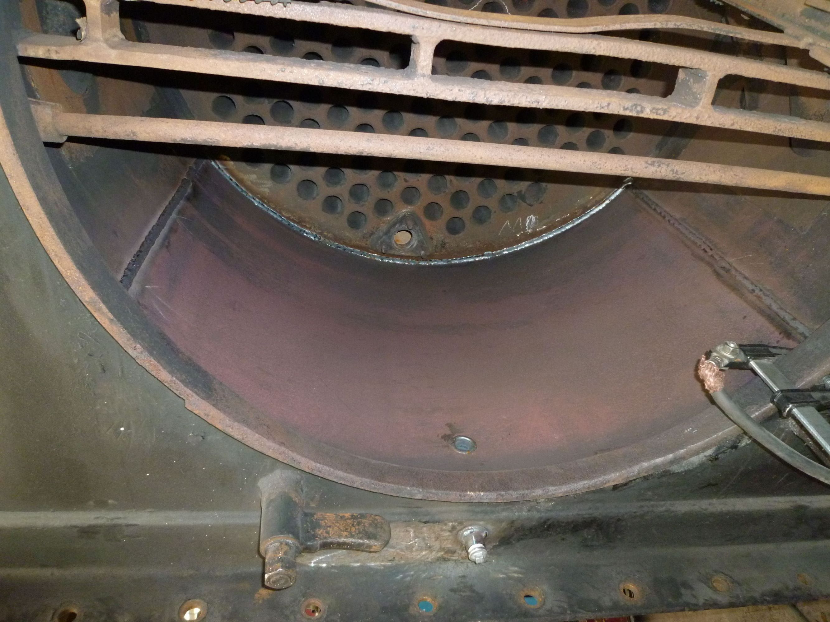

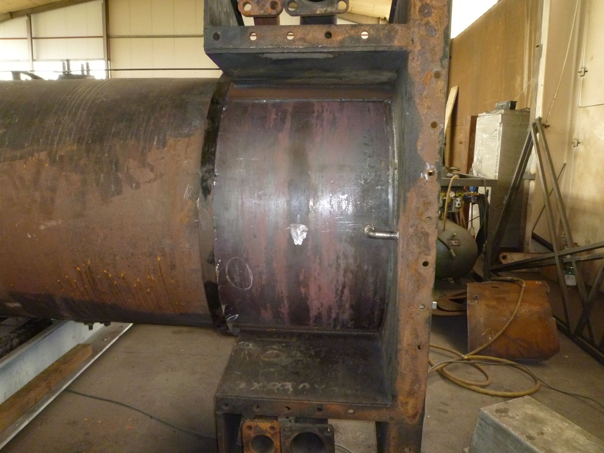

Rauchkammerboden wurde partiell instandgesetzt
Der neue Boden von innen

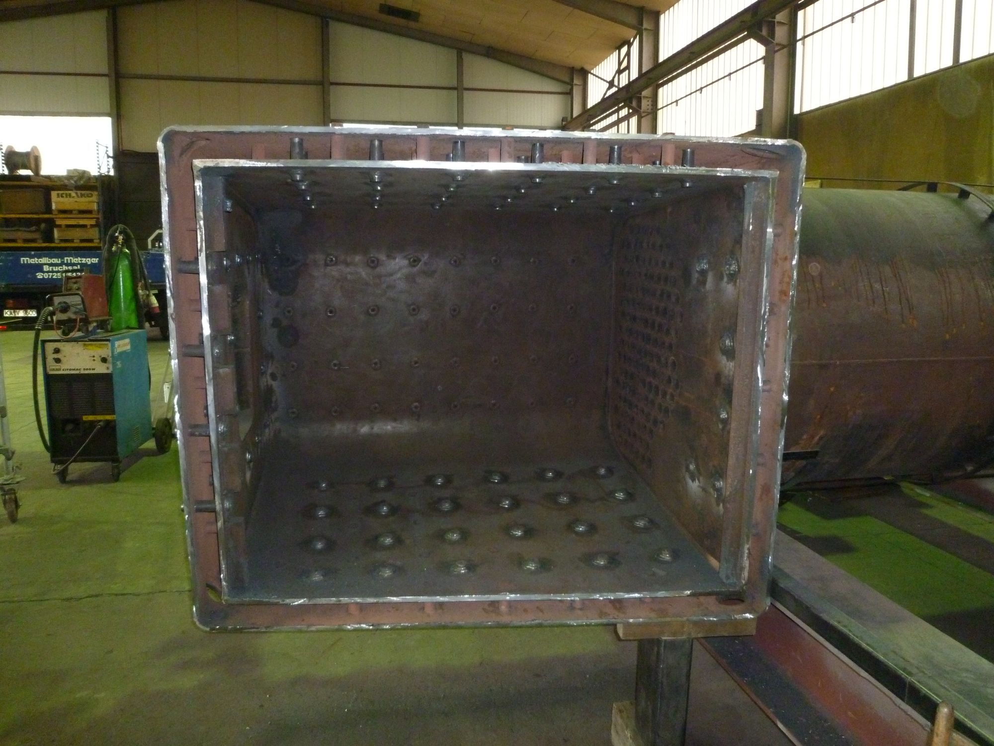

Die Berechnung hat eine erheblich höhere Anzahl der notwendigen Stehbolzen und Queranker ergeben.
Diese sind hier vorgebohrt

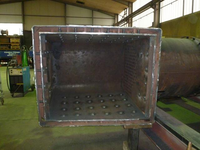

Aufsicht auf den Stehkessel. Die neuen Queranker und Stehbolzen sind mittlerweile eingebaut.
Untersicht auf Feuerbüchse und Stehkessel. Der Bodenring wurde bereits abgebaut

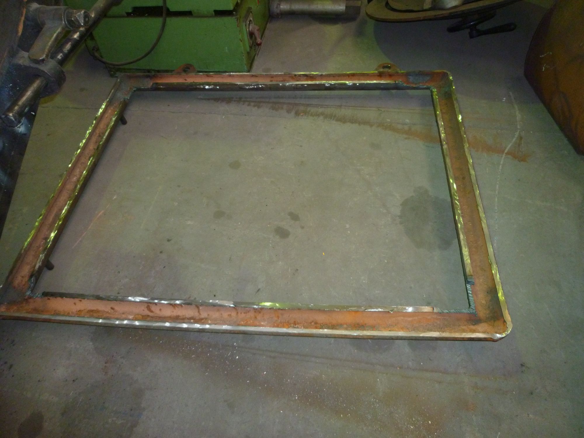

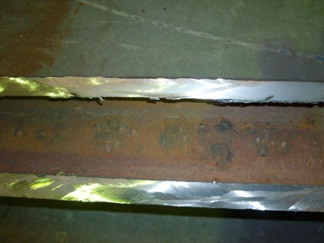

Der abgetrennte Bodenring. Dieser bestand bisher aus halbierten Rohren
Die punktförmigen Abzehrungen waren Ausschußkriterium für die Konstruktion. Diese bilden sich durch ausgefällte Inhaltsstoffe des Kesselwassers.
