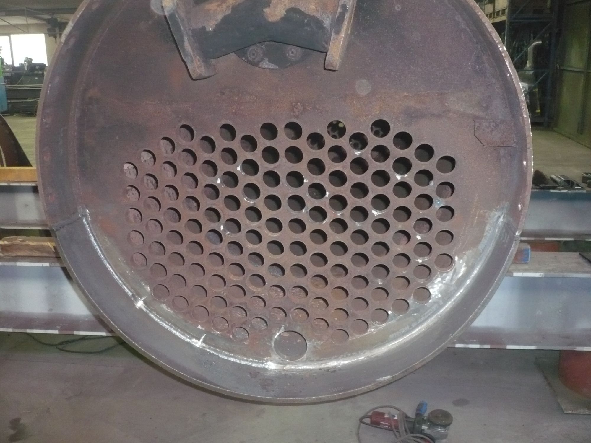

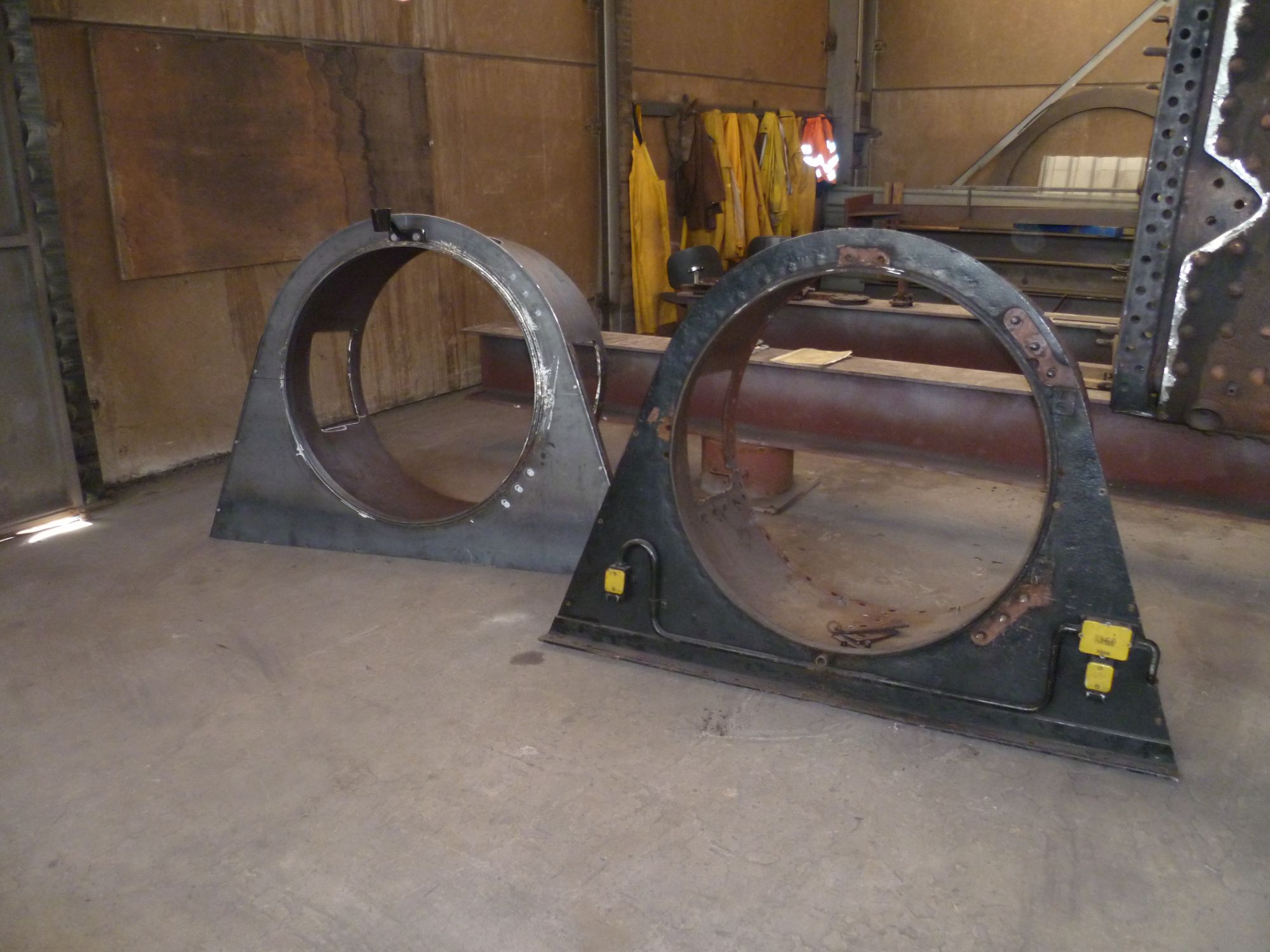

Zunächst wurde die Rauchkammer neu gebaut. Hier der Vergleich neu gegen alt.
Nachdem nicht nur der Rauchkammerboden durch die feuchte Lösche in Mitleidenschaft gezogen wurde sondern auch der vordere Bereich des Langkessels, wurde dieser Teil ersetzt. Dabei wurden vorher noch erhebliche Schlackenzeilen aus der bestehenden Schweißnaht ausgeschliffen.

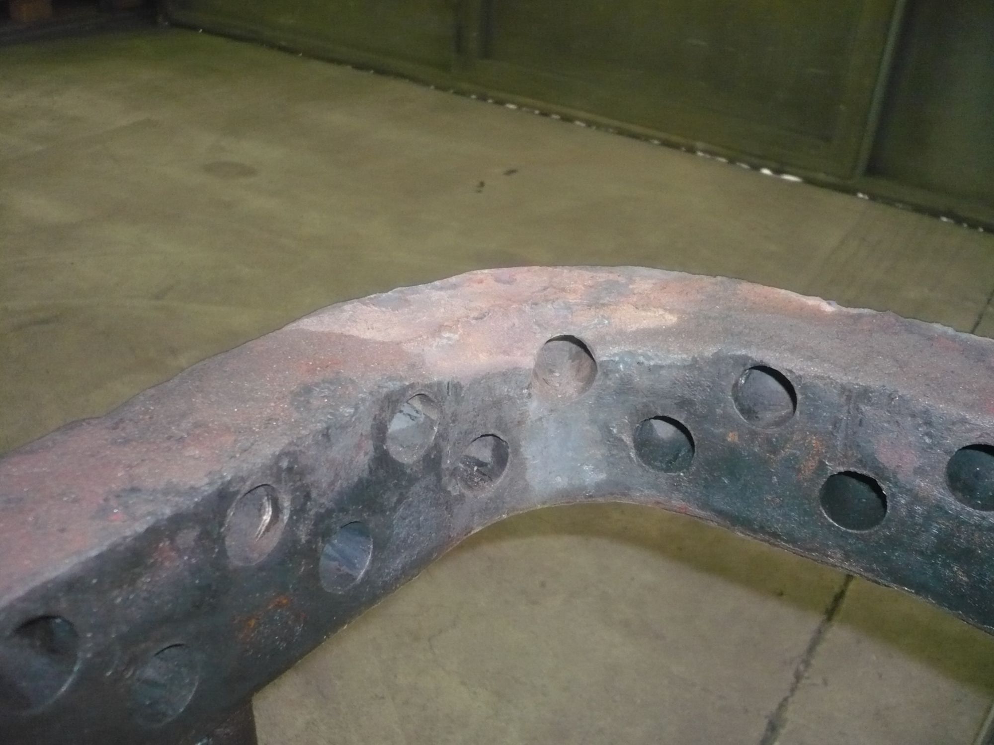

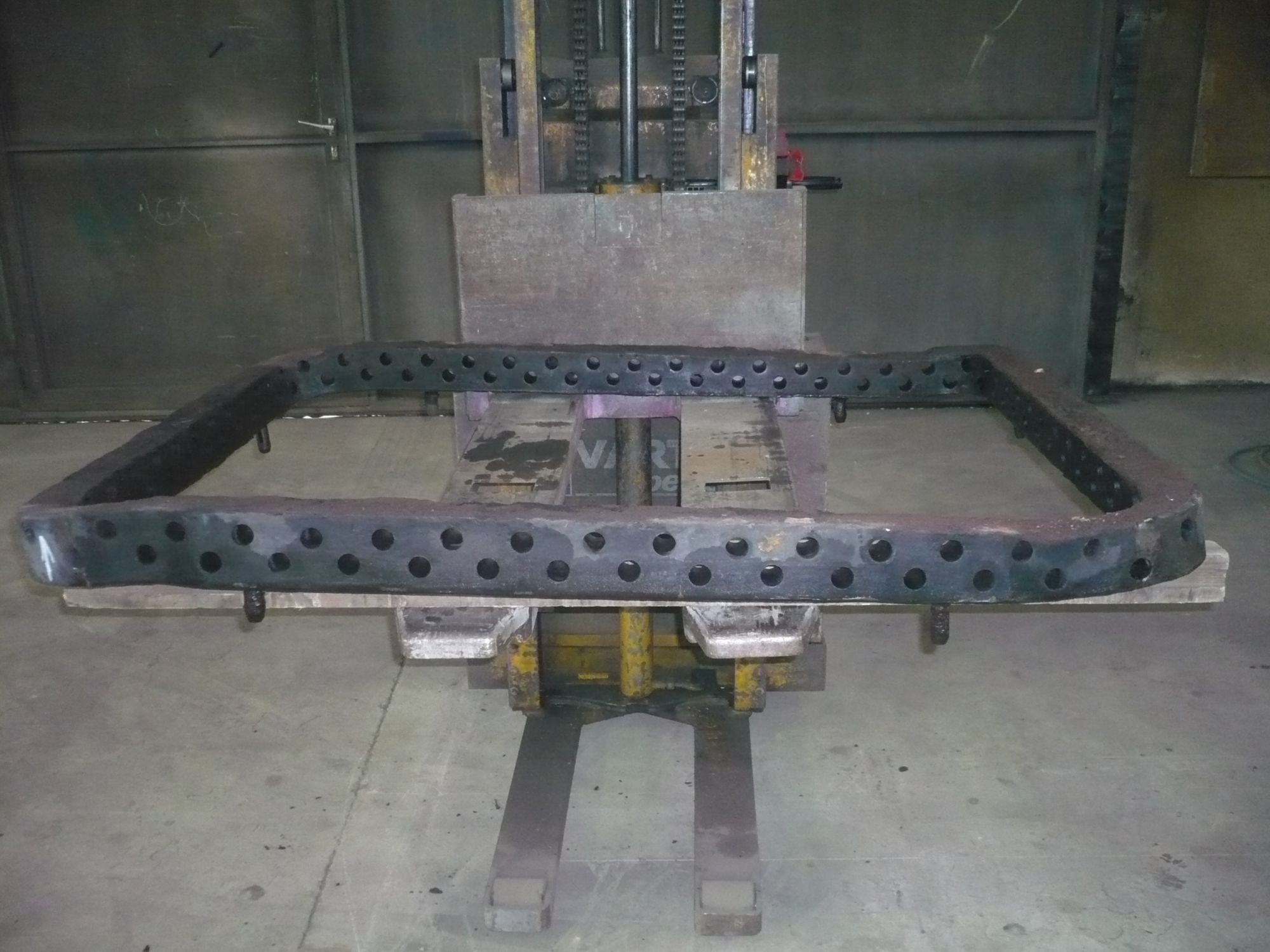

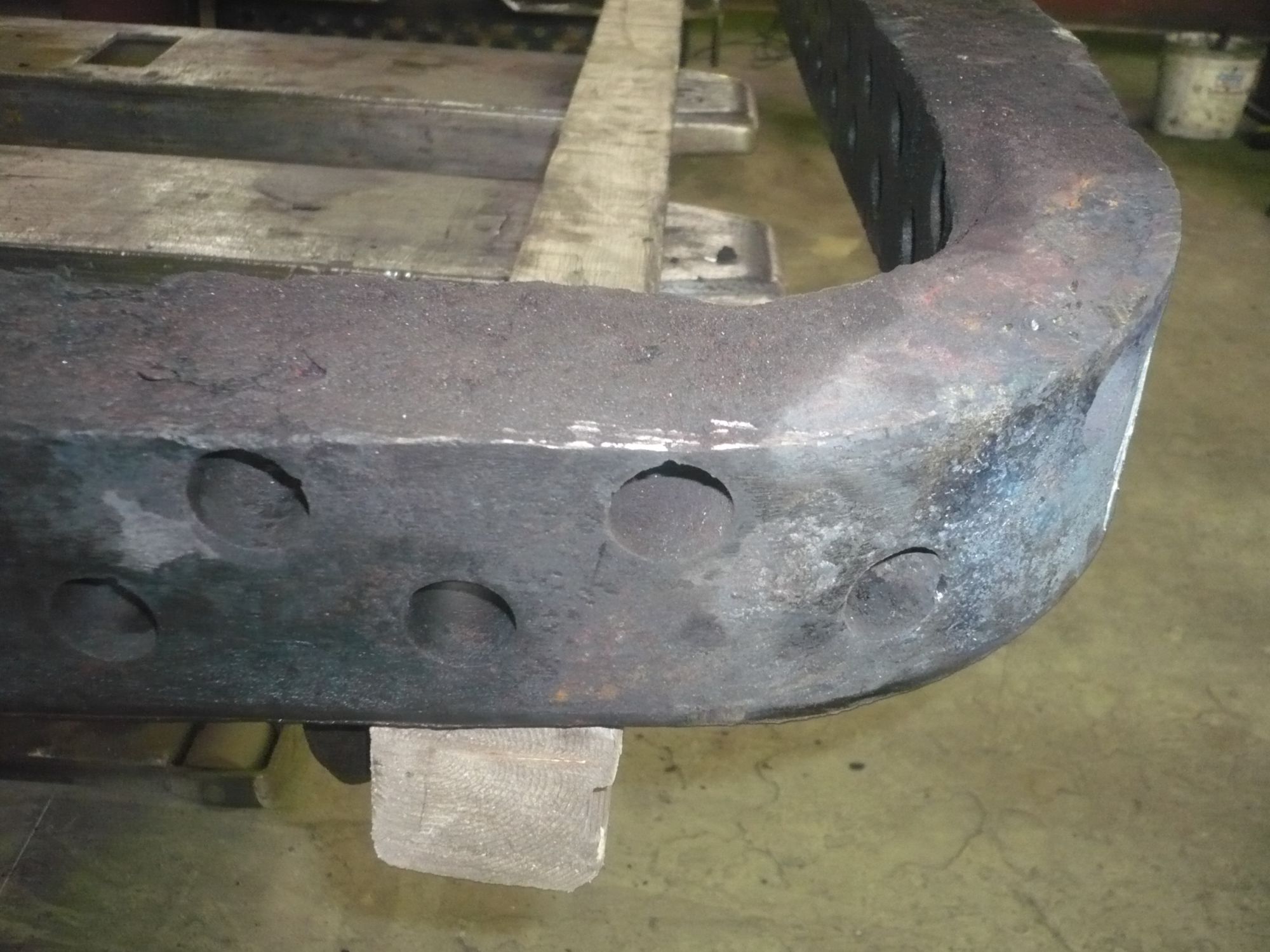

Die Sichtkontrolle des Bodenrings im Wasserraum hat einige Beanstandungen ergeben, so das wir uns zum Ausbau entschlossen hatten. Hier liegt der ausgebaute Bodenring, etwas unförmig und zerfressen.
In den Innenecken sind die Abzehrungen dann doch größer und gehen in den Nietbereich rein. Das führte dazu, daß bereits im Betrieb Wasseraustritt im Eckbereich zu verzeichnen war

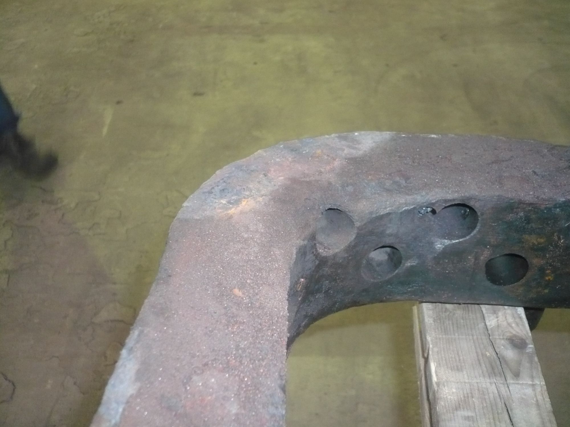

Das Ganze nochmal am zweiten Inneneck
Auch in den geraden Bereichen sind Abzehrungen bis kurz vor die Nietbohrung zu erkennen.
Nun müssen wir mal ausloten, wie wir da weiter verfahren. bearbeitet von Stefan

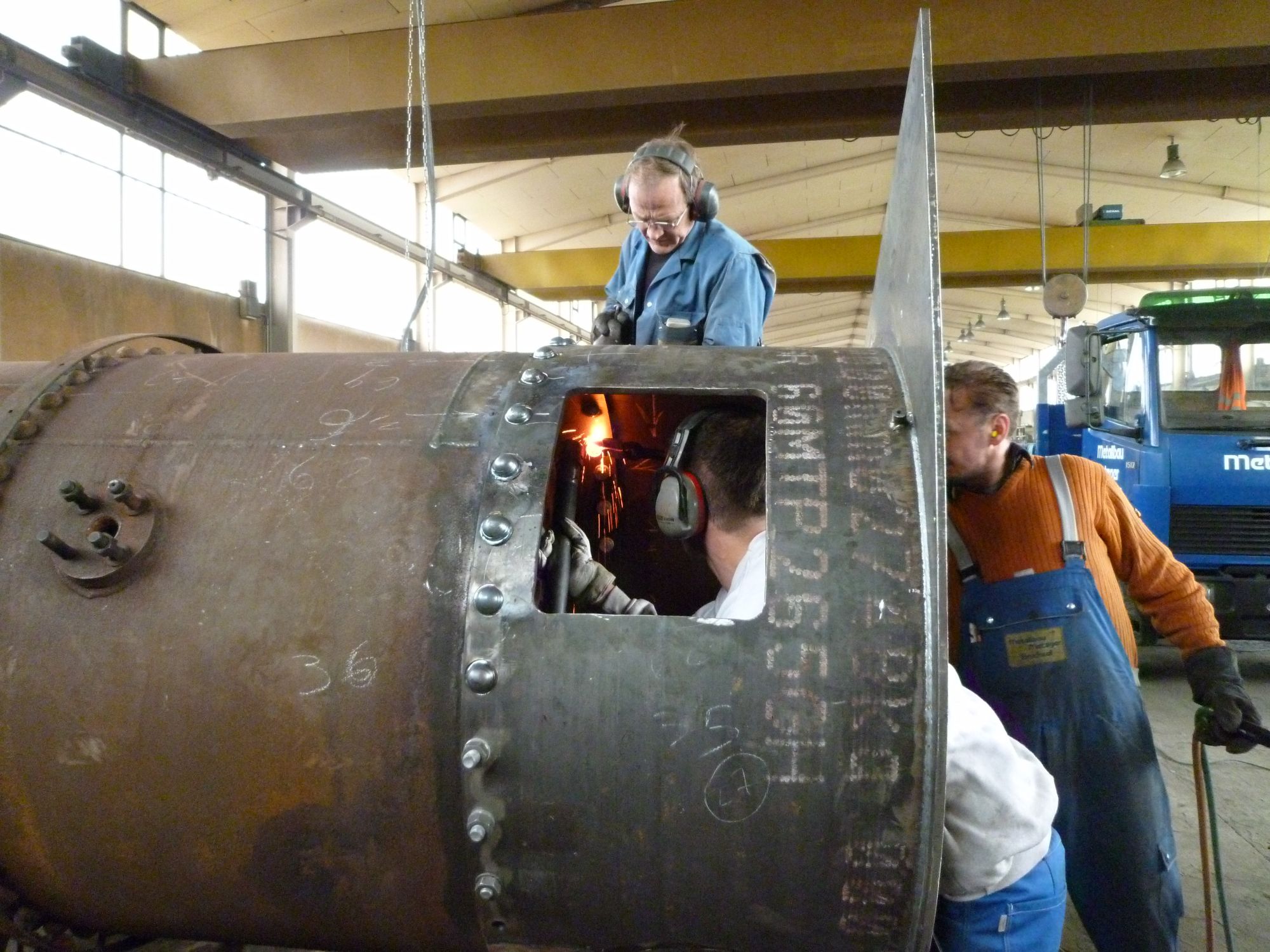

Nachdem der Langkessel vorgeschuht wurde und die Schweißnähte in Ordnung sind wurde heute die Rauchkammer montiert. Selbstverständliche durch Warmnieten...
