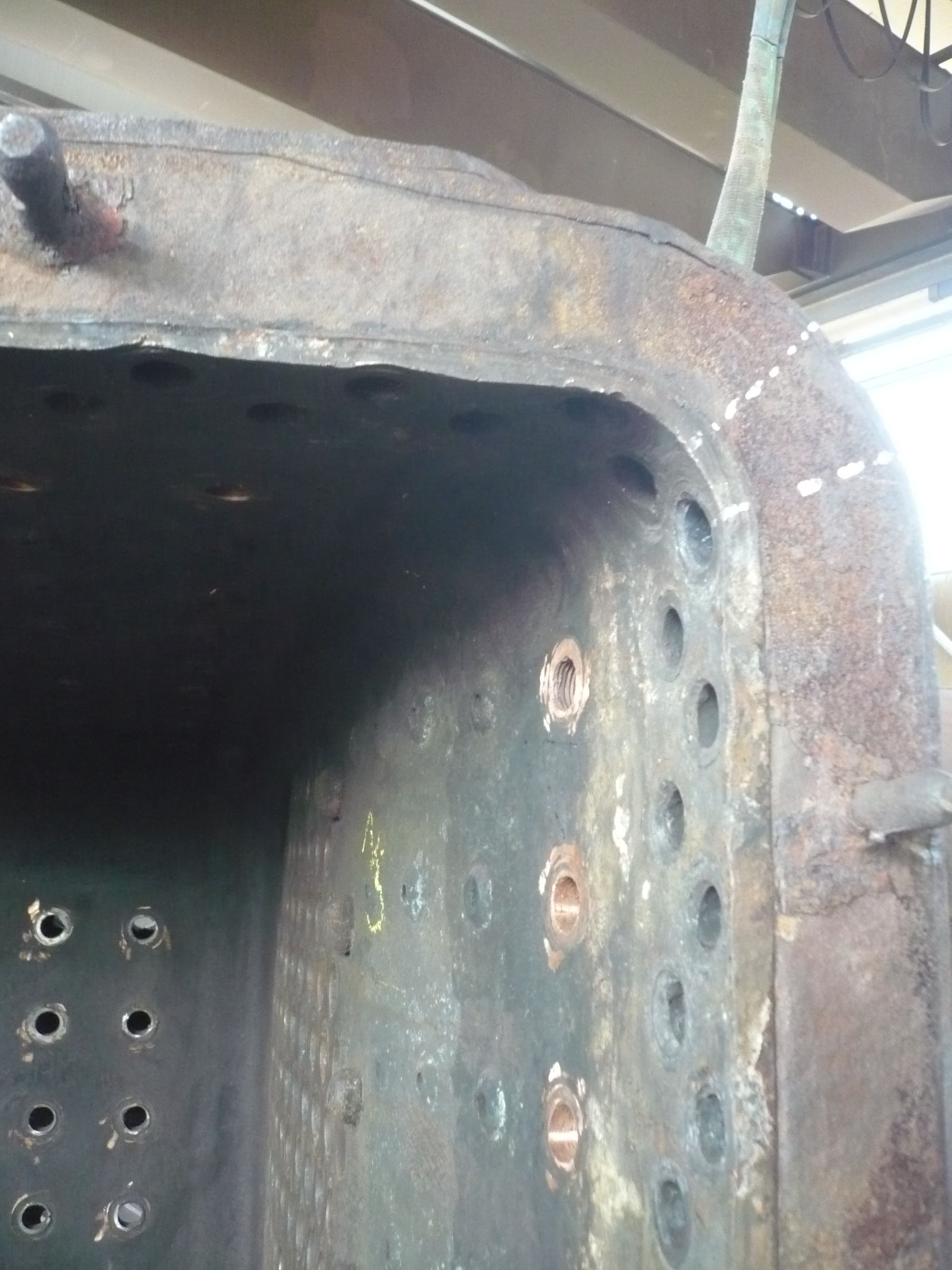

Genau das meine ich, wie die Wolkenkratzer, Brücken, Schiffe und eben Dampfkessel früher gebaut wurden. Bei den drucktragenden Teile sitzen die Nieten näher zusammen und zweireihig, die Blechkanten werden dann anschließend noch dicht gestemmt. Die Nieten werden auf Temperatur kurz vor dem Schmelzpunkt gebracht und dann warm verformt. Durch das Schrumpfen werden die Teile fest zusammengezogen und durch das Nieten das Bohrloch besser ausgefüllt als bei jeder Paßschraube
Ein Bild sagt manchmal mehr als tausend Worte:
Hier sieht man ein Eckdetail. Seitlich die doppelte Nietreihe, oben die Überlappung der Bleche. Das ist schon sehr aufwändig gemacht. Am Kupferblech sieht man diesen Falz, das ist die dicht gestemmte Kante.
Zu den Rohrsätzen: Das Wasser umspült die Rohre aussenrum, innendrin wird der heiße Rauch durch den Unterdruck in der Rauchkammer durch die Rohre gezogen. bearbeitet von Stefan
