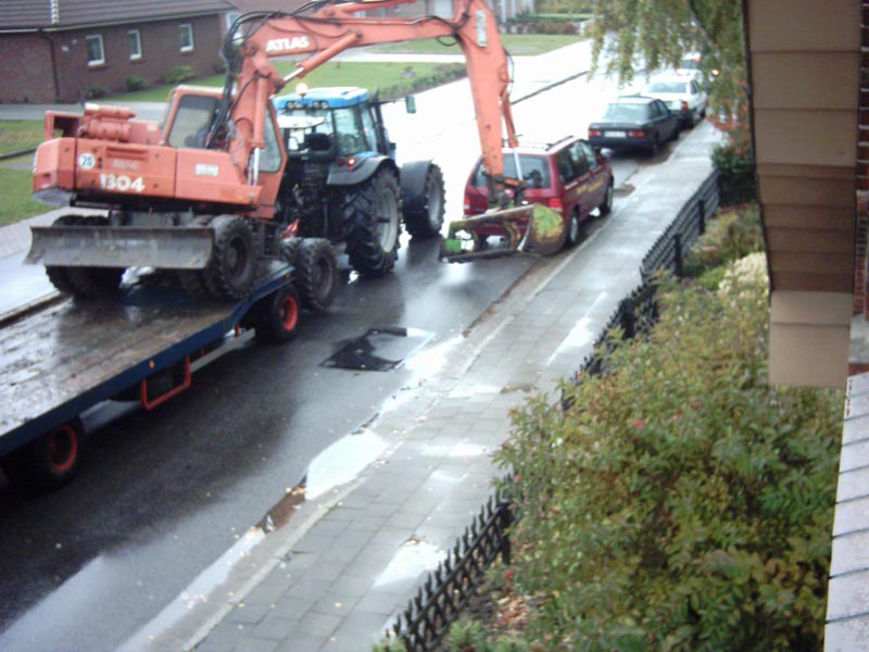

naja ich glaub hierzu muss ich nix sagen :-) der Tracktorfahrer musste ja zu doll auf die Bremse....

was mich zu dem obigen Bild wundert, dass der Bagger wohl kaum gesichert war
und dann noch falschrum aufgeladen das Schild kommt normalerweise immer
nach vorne, um genau die Bremskraft beim Bremsen etwas abzufangen....

Bei den Bildern die auf den einen oder anderen Betrachter je ob es Verletzte gab, lustig oder traurig wirken, dass im Tiefbau manchmal Sachen gemacht werden die
man selbst nicht glaubt. Zeitdruck, das geht doch, da passiert eh nichts, 100 mal passiert auch nichts, irgendwann dann doch. Ich habe selber, schon solche Situationen beobachtet und glaube dass es sehr schwierig ist Vorfälle dieser Art zu verhindern. (Dh. wenn man den Bagger anbindet fliegt er nicht weg) aber, ob man ihn immer befestigt???
