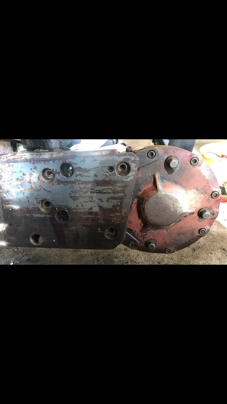

Hallo,
ich hole den Thread mal wieder hoch in der Hoffnung das mit vielleicht jemand einen Tipp geben kann.
Ich bin seit 2 Tagen Besitzer eines Gehl MB 138. Dieser soll nun neue Ketten bekommen. Im gleichen Zug soll das Übersetzungsgetriebe neue Lager bekommen.
Habe jetzt alle Schraubverbindungen gelöst aber das Getriebe will sich einfach nicht abnehmen lassen.
Hat jemand Erfahrungen mit diesem Minibagger und kann mir den entscheidenen Tipp geben??
Vielen Dank im Vorraus.
Gruß Hendrik aus Wolfsburg
Hallo,
Da hilft nur etwas Gewalt , Hammer Holzklotz großes Eisen zum hebeln.
Vor einiger Zeit hatte mal jemand einen ausführlichen Beitrag zur Reparatur von so einem Antrieb geschrieben.
Am besten mal etwas im Forum stöbern.
Grüße Micha
