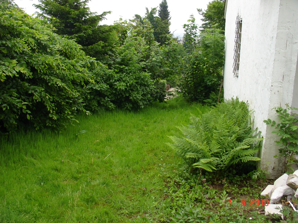

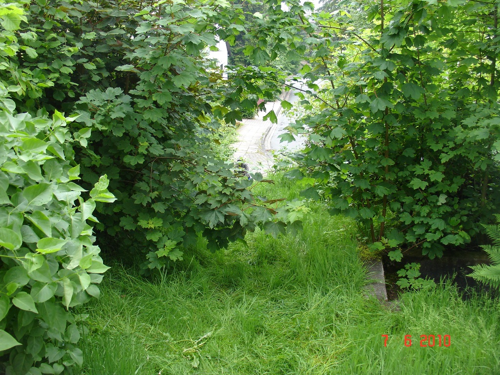

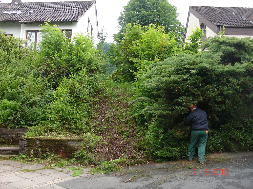

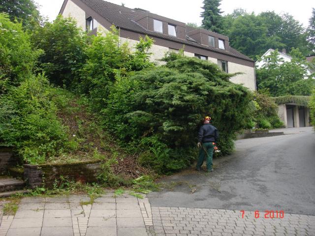

Ich habe den Auftrag für Baufeldräumung, Baugrubenausschachtung und die Außenanlagen für einen Umbau eines Einfamilienhauses im Teutoburger Wald (Deutsches Mittelgebirge) erhalten. Geplant ist, in den Hang eine Doppelgarage zu bauen. Bis hier erst einmal keine schwierige Aufgabe, aber die Gründung der neuen Garage liegt ca. 3 m tiefer als die vorhandene Kellersohle des bestehenden Gebäudes, an dem die Garage direkt angebaut wird. Das alte Gebäude muss also unterfangen werden. Hangseitig wird die Baugrube eine Tiefe von annähernd 6 m haben.
Bei diesem Bauvorhaben ist absolute Erfahrung, Können, und ganz wichtig, Vorsicht und Sachverstand angesagt. Die Zusammenarbeit erfolgt mit einem traditionellen Meister-Handwerksbetrieb (Maurerbetrieb)

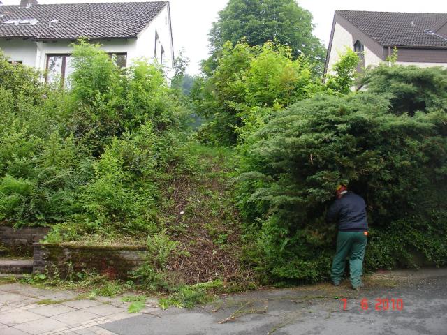

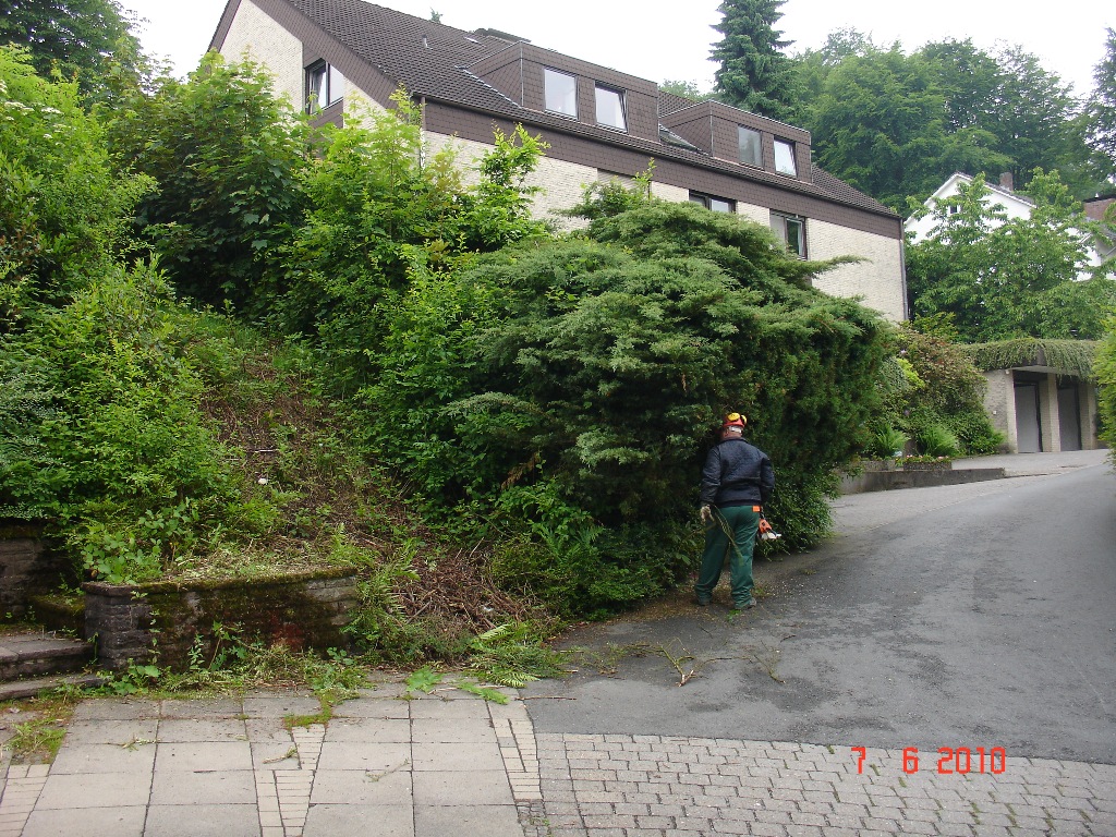

In diesen Hang soll die Garage plus Zufahrt gebaut werden - zuerst wird einmal kräftig gerodet
Hier der Standort der neuen Garage - rechts die Hauswand, an der ca. 6 m tief ausgeschachtet wird und die Unterfangung erfolgt
Ein Blick von oben auf die Straße, der Höhenunterschied ist erkennbar
