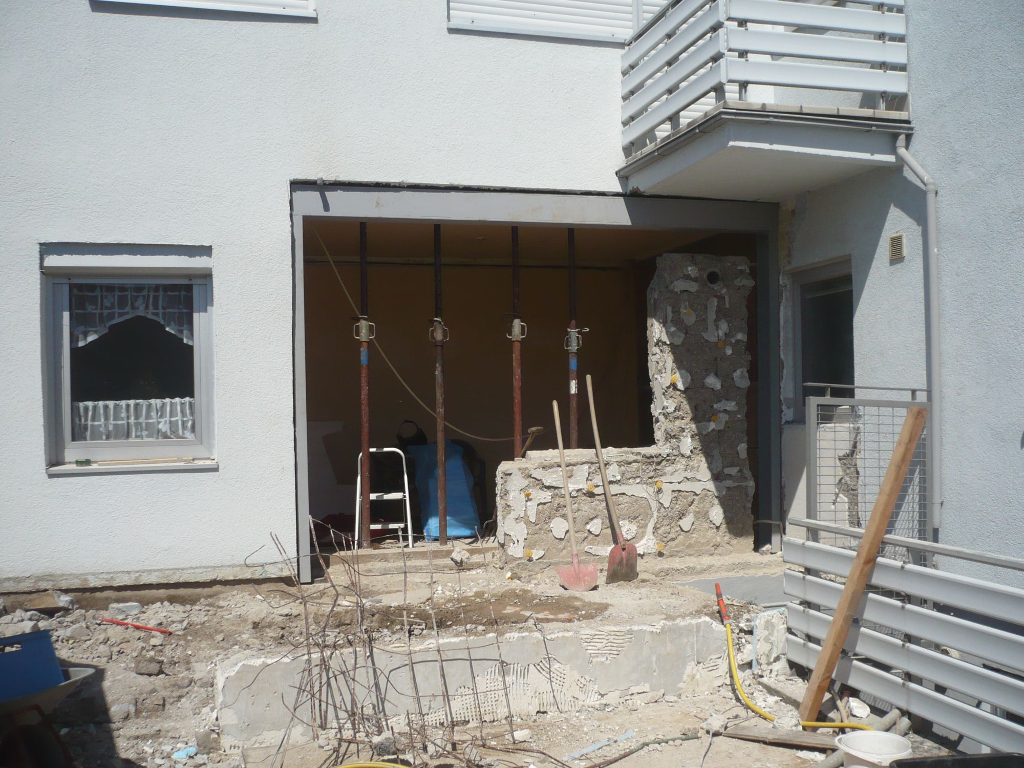

Hier mal ein Bild von dem, was ich gerade letztes Wochenende gemacht habe:
Hier wird an ein bestehendes Gebäude ein bewohnbarer Wintergarten angebaut. Das Gebäude ist Baujahr 1959, der Anbau irgendwann in den 70er Jahren von irgendwem aufgebaut. Unterlagen darüber gibt es nicht. Weil die Druckfestigkeit des Mauerwerks nicht bekannt war habe ich den Wechselträger auf Hilfsstützen gestellt. Der Träger wurde nicht nach der zulässigen Spannung sondern nach der Durchbiegung bemessen. Nach der Spannung wäre ein wesentlich kleinerer rausgekommen. D. h. da wäre noch nichts zusammengebrochen aber das Gebäude hätte Risse bekommen.
In diesem Fall wurden wir positiv überrascht, die Balkonplatte zieht sich in den Anbau hinein, so daß wir nur einen Teil der Decke abstützen mussten. Oftmals ist aber gerade das umgekehrte der Fall. An anderer Stelle am Altbau habe ich eine Außenwand gefunden, an welcher gerade mal die Hälfte der vorhandenen Dicke da war. Und das als tragende Wand und dann sind noch zwei Stürze aufgelegt. D. h. da sind richtige Lasten runtergekommen. Hätte ich da noch meinen Träger mit draufgepackt hätte wohl irgendwas versagt.
