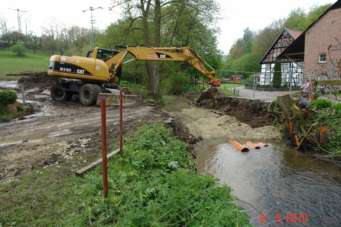

am nächsten Tag erfolgte der Einbau von 3 parallelliegenden PVC-KG Rohren in der Dimension DN 300, die bei trockenem Wetter zur Durchleitung der Wassermengen ausreichend sind. Der Bach soll sich nach Aussage der Anlieger bei starkem Regen in einen "reißenden Strom" verwandeln, also hoffen wir weiterhin auf gutes Wetter.

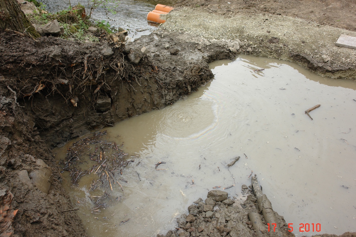

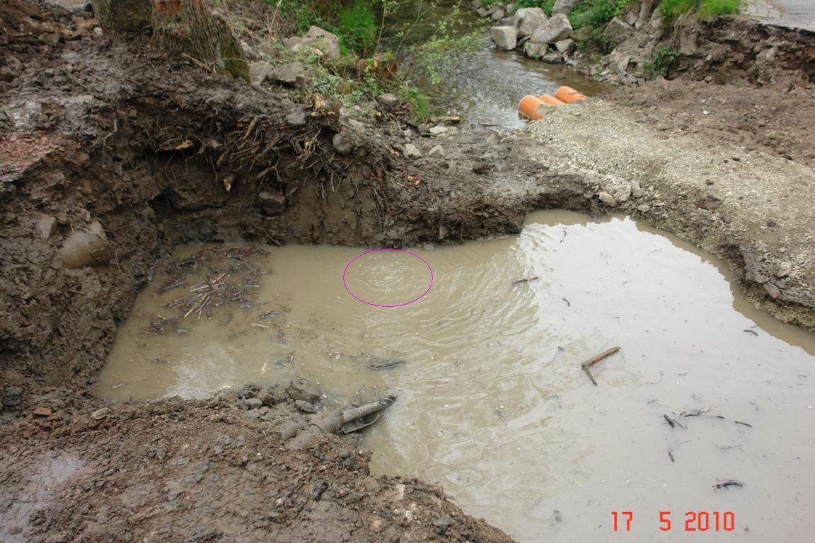

im Baustelleneröffnungsgespräch wurde über mögliche Leitungen und Kabelpläne im Baustellenbereich gesprochen, seitens des AG wurde für die Schachtung grünes Licht gegeben, doch was "blubbert" hier im Wasser? Das wird ja wohl kein Fisch sein, oder?
nein, auf keinen Fall, das ist das Telekom-Kabel mit nur 800 Doppeladern kreisch.gif ! Leider bei der Planung übersehen, obwohl korrekte Kabelpläne beim AG vorlagen eusa_think.gif .
Seitdem ist die Baustelle spannend geworden. Inzwischen wurde eine Umleitung von 25 m Länge eingespleißt und zwei weitere Kabel müssen auch noch verlängert werden. Später sollen die Kabel im Bauwerk durch Leerrohre verlegt werden. bearbeitet von ZX250
