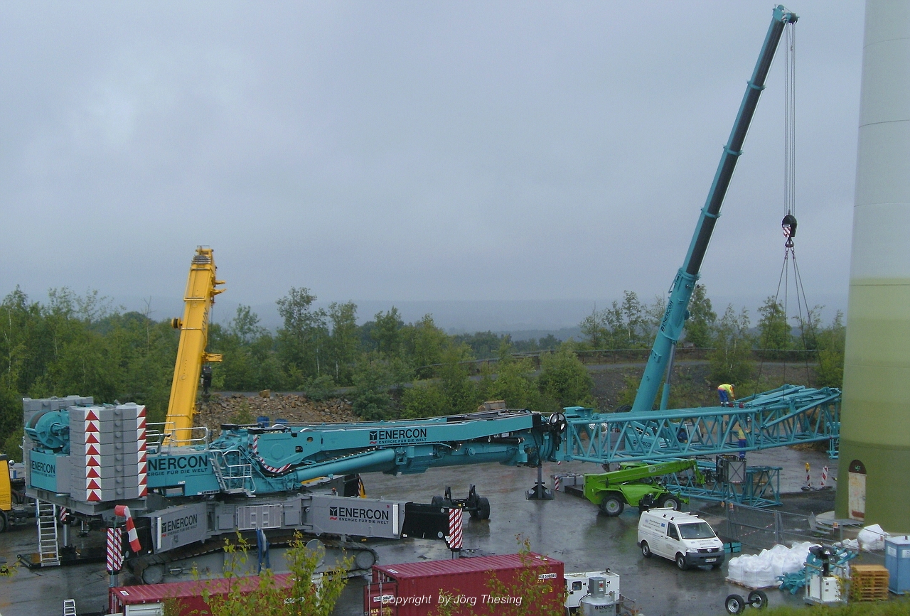

Der große schwenkt über den "kleinen" 1200er und zeigt wer hier der Platzhirsch ist klatsch.gif

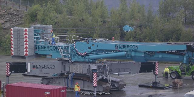

Die Montage des Gittermastadapters am T3Y Mast schreitet voran. bearbeitet von Kränchen

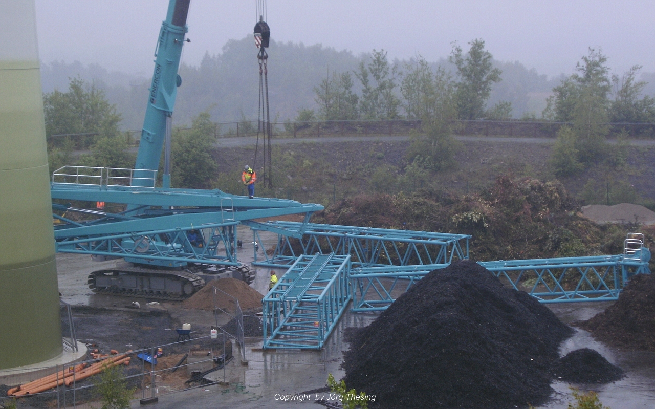

Die Wippenmontage am Boden war aufgrund der Platzverhältnisse nicht einfach.
Beeindruckend ist die Arbeit des LTR 1100 bei der Montage, blitzschnell fährt er hin und her und montiert die Mastschüsse. rolleyes.gif
Durch das Raupenfahrwerk braucht er nicht immer wieder abgestützt zu werden und es ergibt sich eine enorme Zeitersparnis gegenüber einem normalen LTM. top.gif

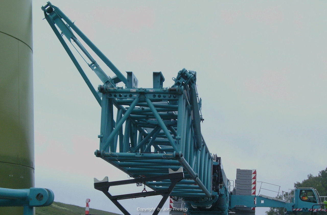

Mit Hilfe der Hubwinde wird jetzt der Flaschenzug für die Wippe zum unteren Wipplenker gezogen und angebaut.
