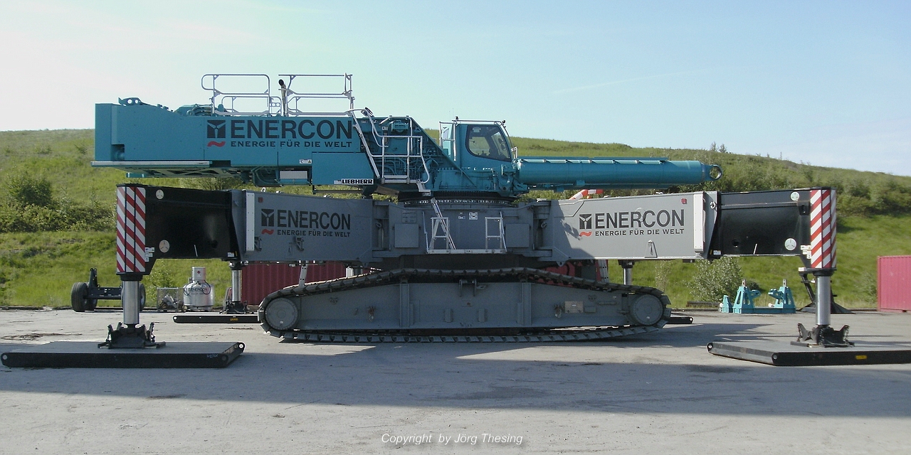

Nun Bilder vom bereits aufgestellten Grundgerät vom Samstag letzter Woche.

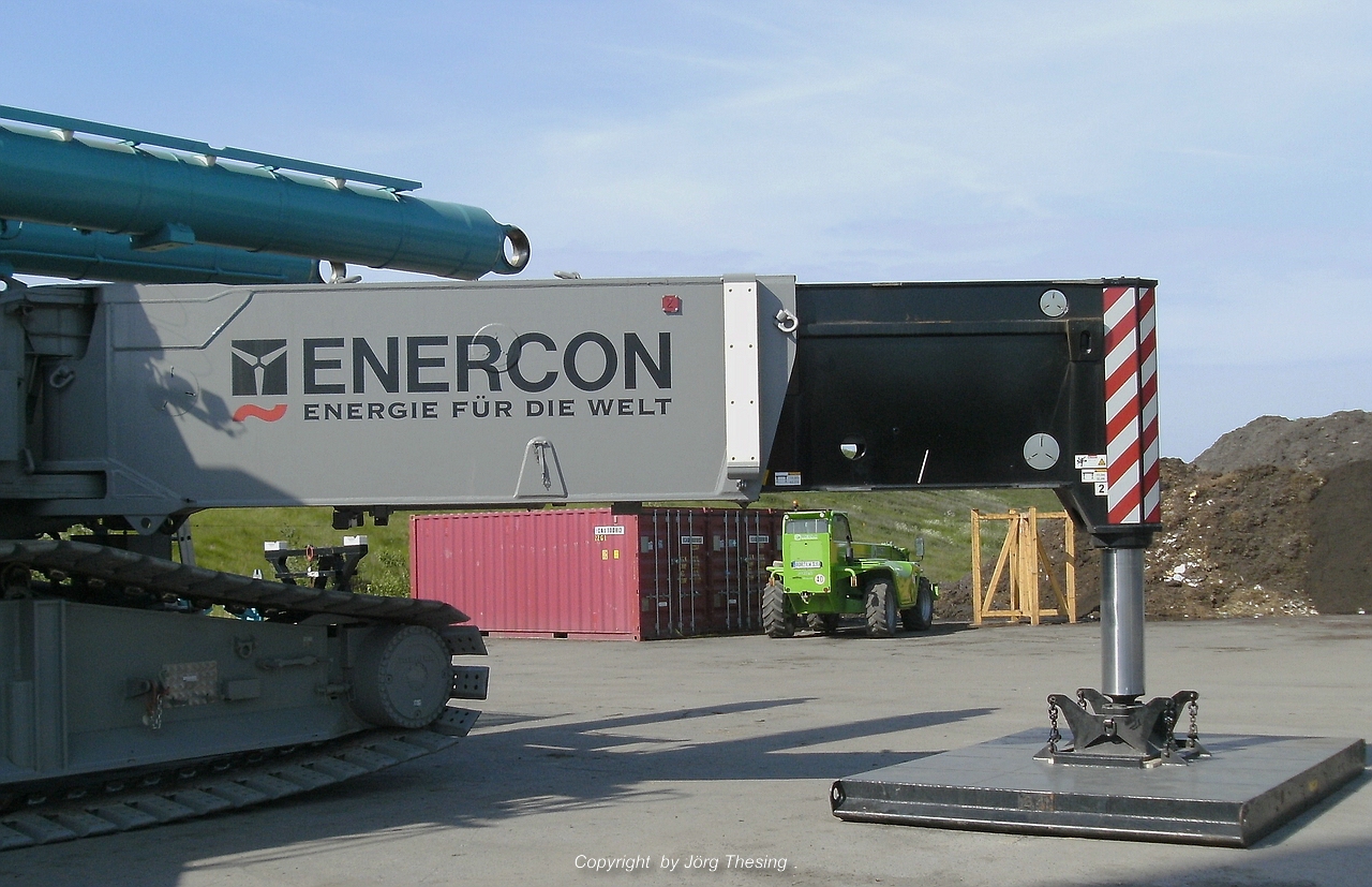

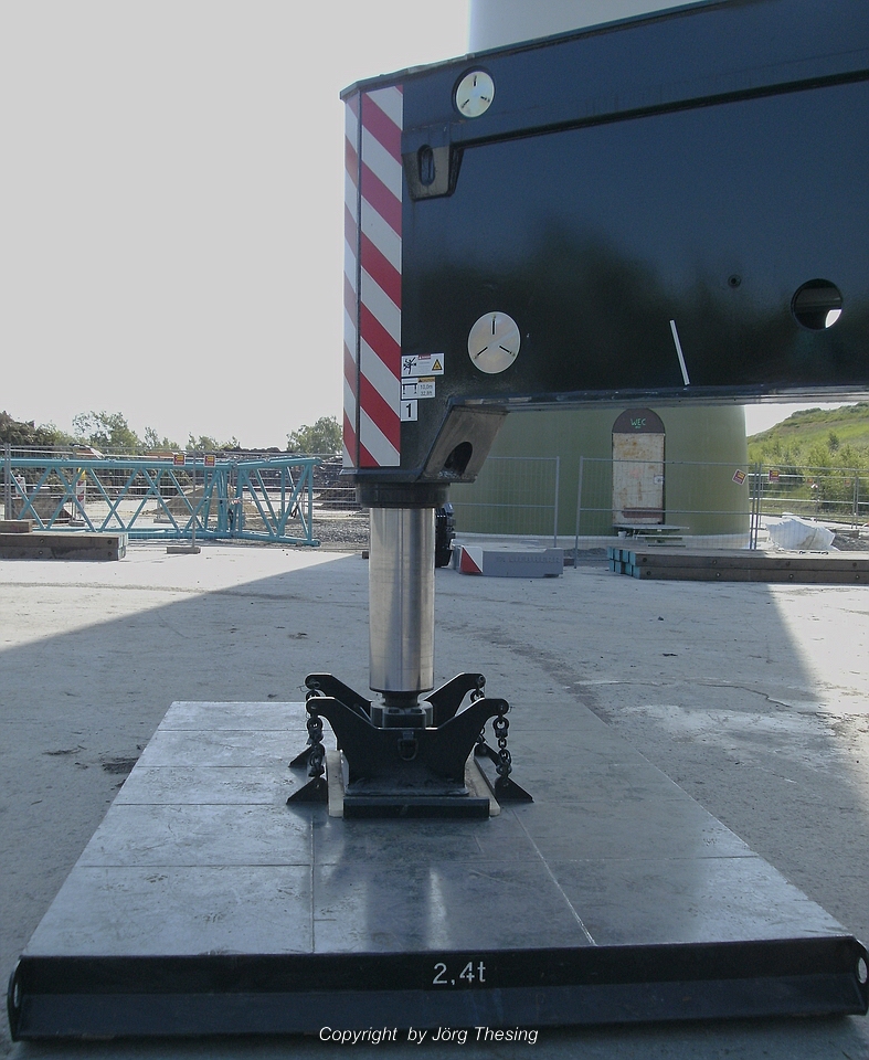

Beim verschwenken der Stützen bleiben die Abstützmatten am Schuh hängen, sehr praktisch top.gif bearbeitet von Kränchen

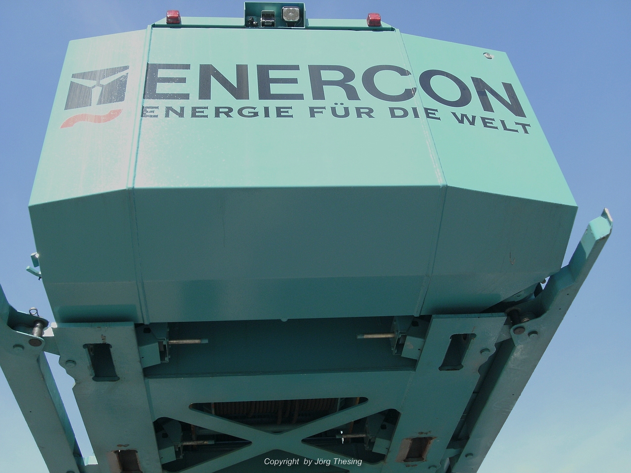

Im Gegensatz zum LTM 11200, wird hier der Ballast nicht selbsttätig aufgenommen, die ebenfalls geänderte Grundplatte und die "Klötze" werden mit dem LTR 1100 angebaut.
