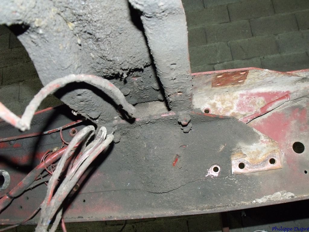

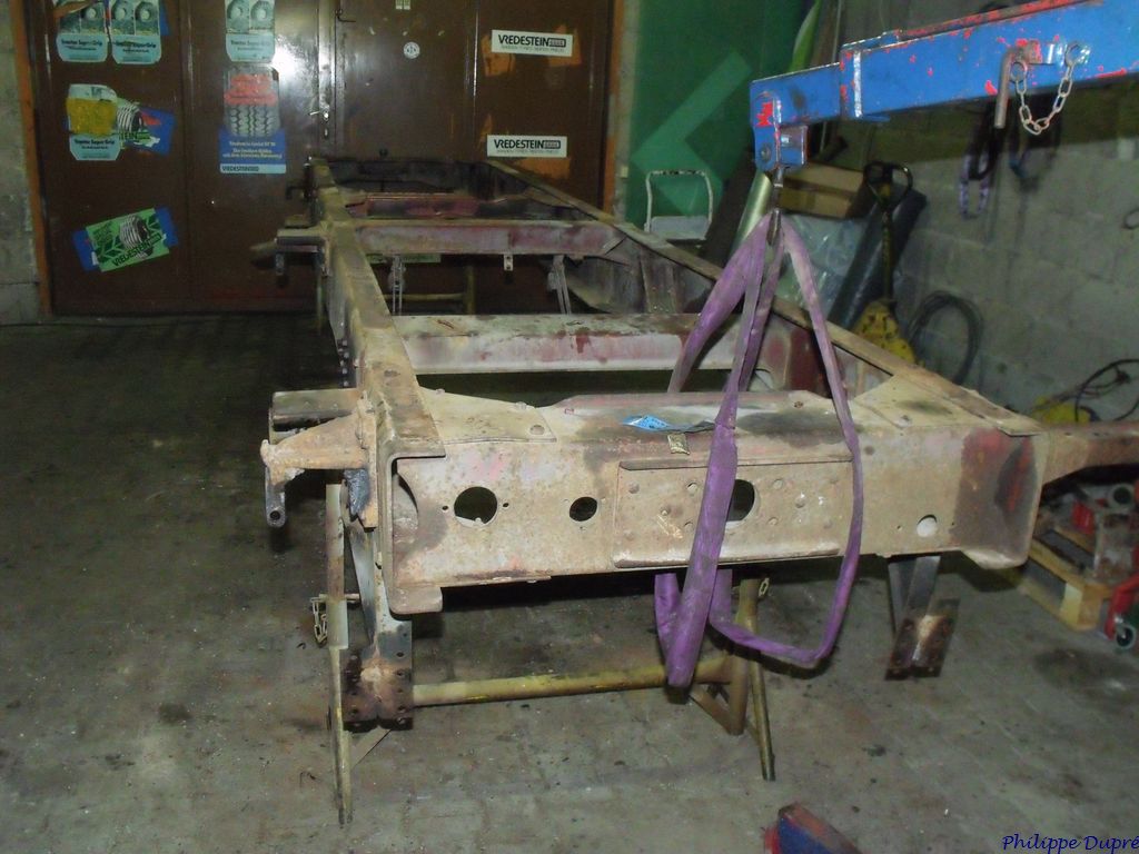

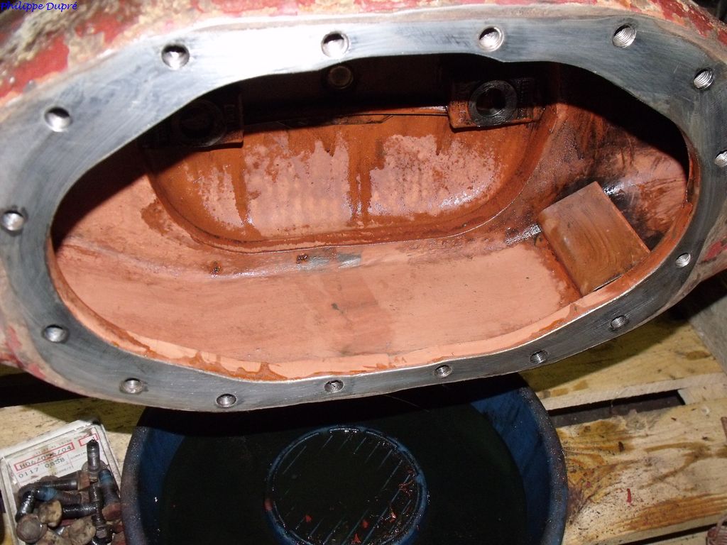

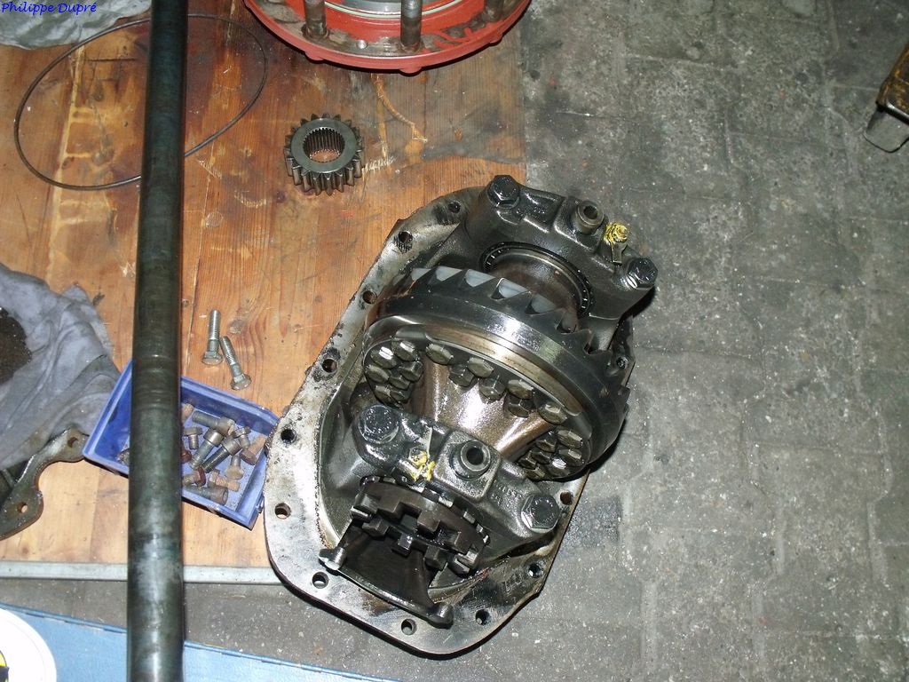

mad_red.gif Da war das Zwischengetriebe eingebaut, auch ziemlich undicht... naja zum Glück Öl, und Dreck ... besser als Rost..

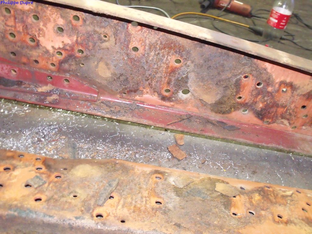

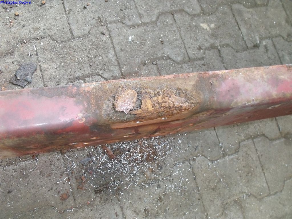

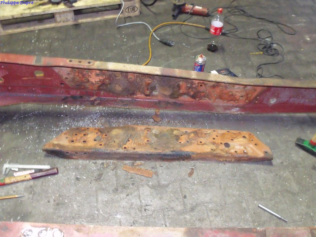

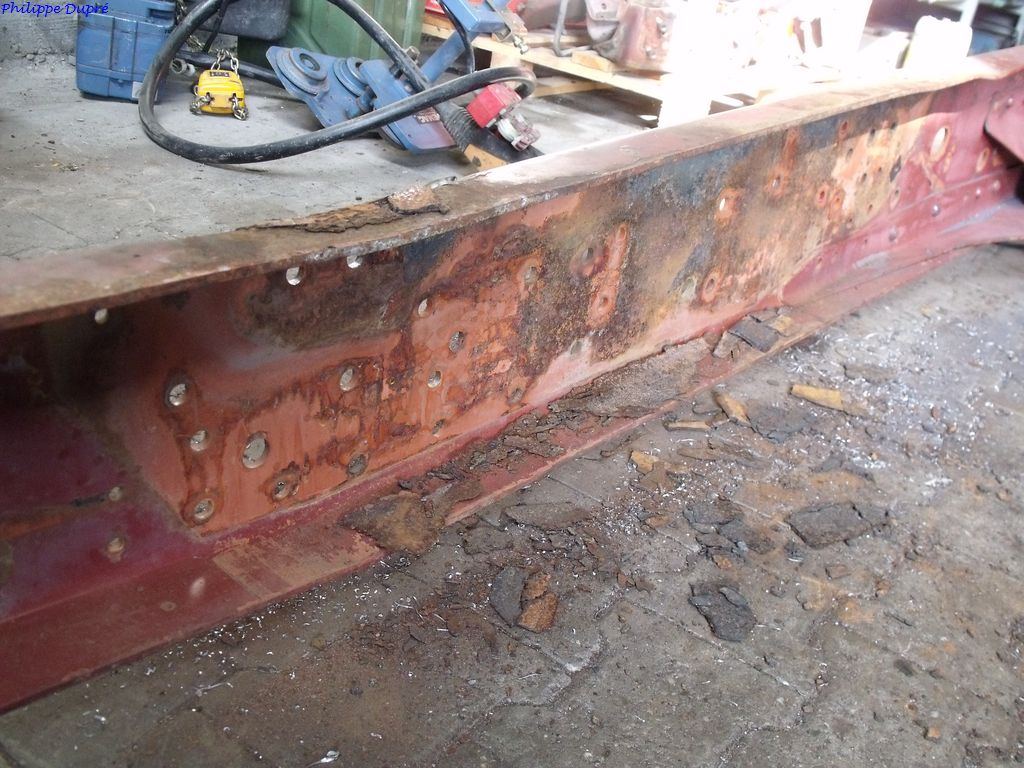

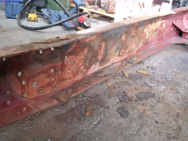

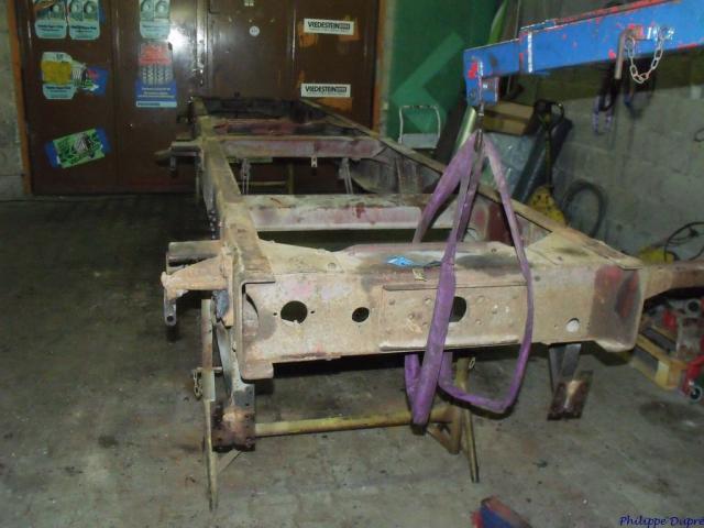

mad_red.gif Soviel zum Thema "Rostsprengung"
Ich habe die Nieten entfernt, mit viel Aufwand. Kopf abschleifen, Leicht hohl bohren und zuletzt rausschlagen... darunter nur Rost.....

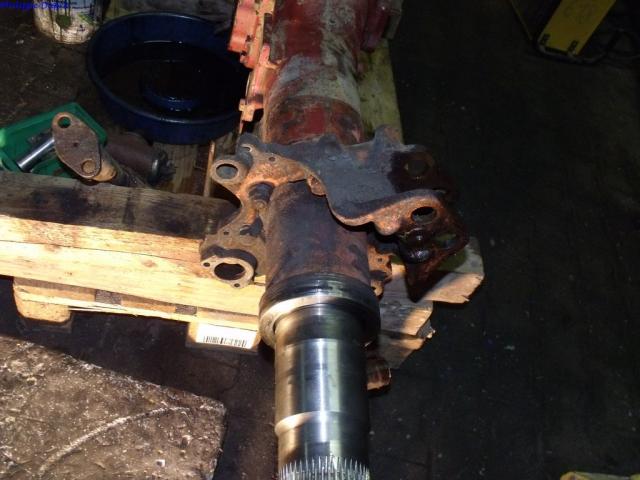

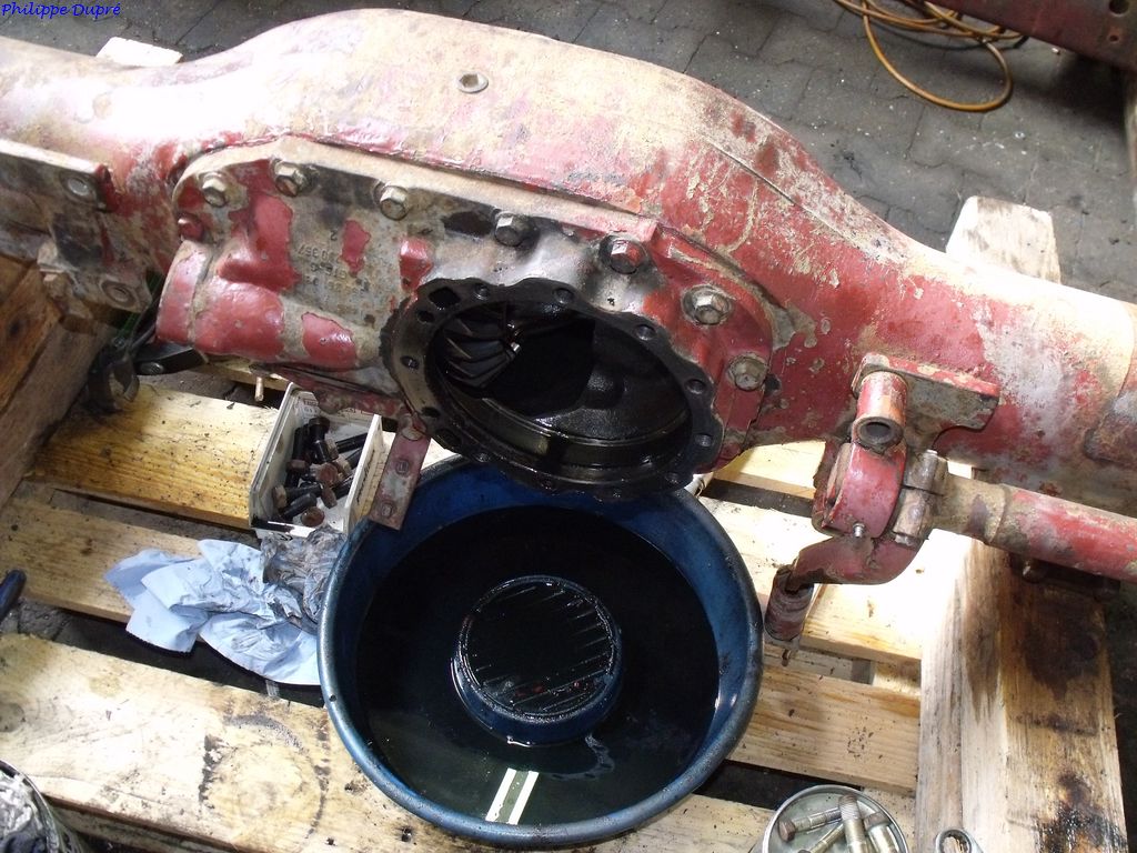

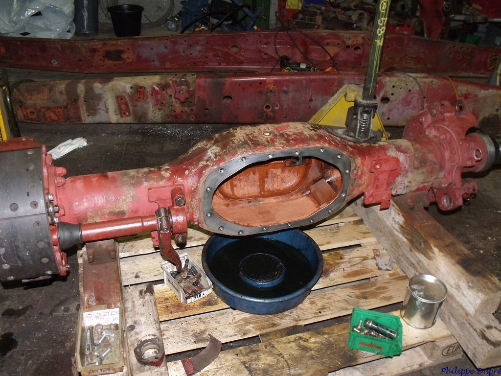

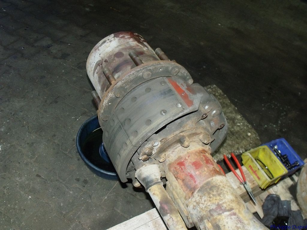

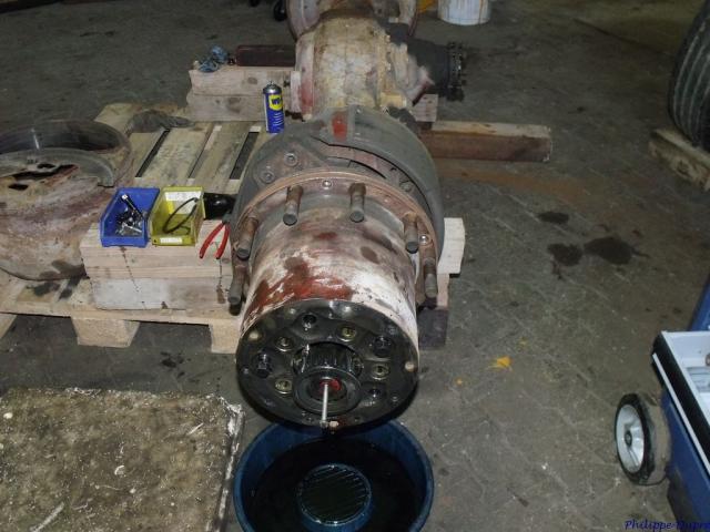

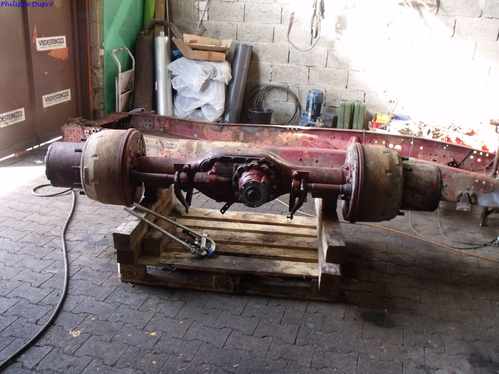

Nach diesem Schock habe ich den Rahmen erstmal zu Seite gelegt und die Hinterachse instandgesetzt bzw. gereinigt, abgedichtet, überholt . dry.gif

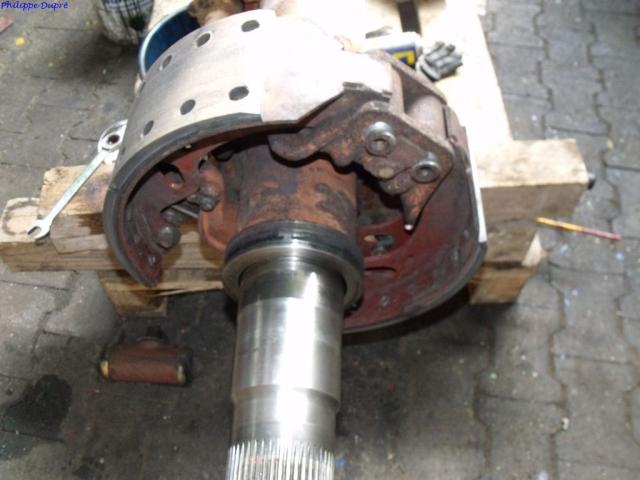

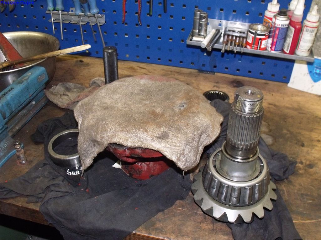

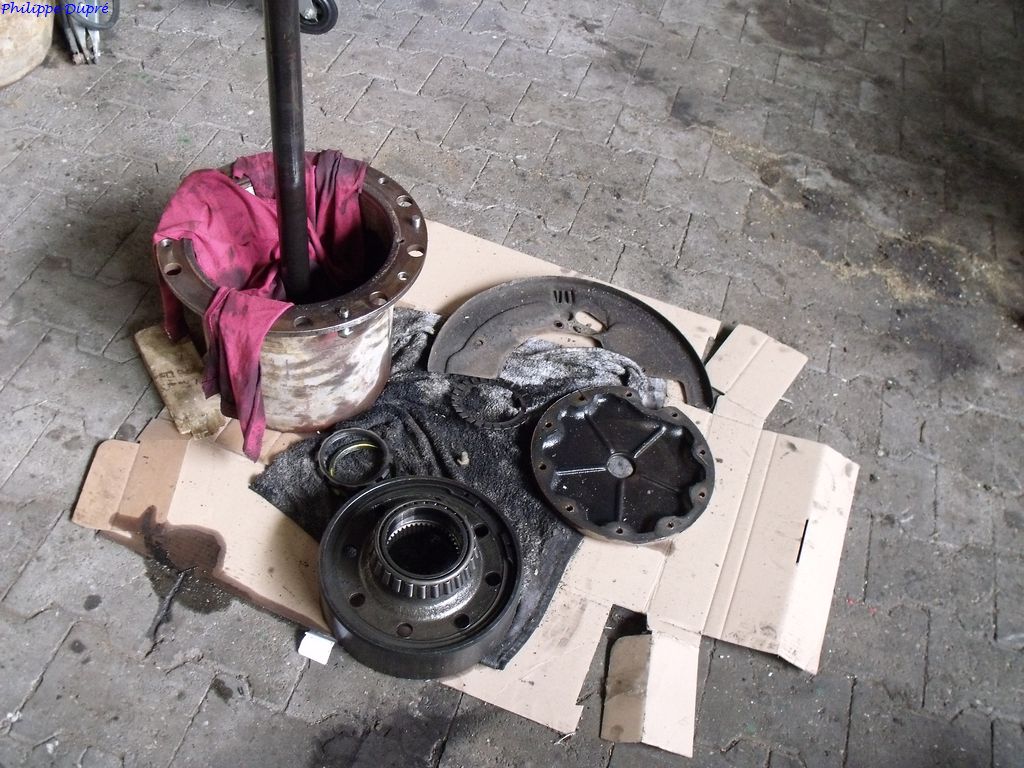

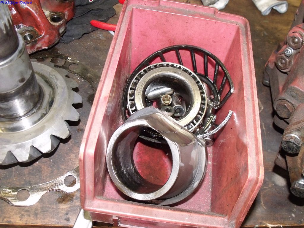

Beim Ausbau des Wedi's war mir ein etwas komisches Geräusch aufgefallen, welches vom Lager her rührte.
Auf Bild Nr.2 gut zu sehen die Riefenbildung auf den Laufflächen des Kegelrollenlagers...
Deswegen musste dieses und das Gegenüberliegende getauscht werden... Die Beschädigungen am Lager wurden durch Erde etc. verursacht welche durch den massiv beschädigten Wellendichtring ins Getriebe eindringen konnte.
Glücklicherweiße konnten keine weiteren Schäden festgestellt werden.
