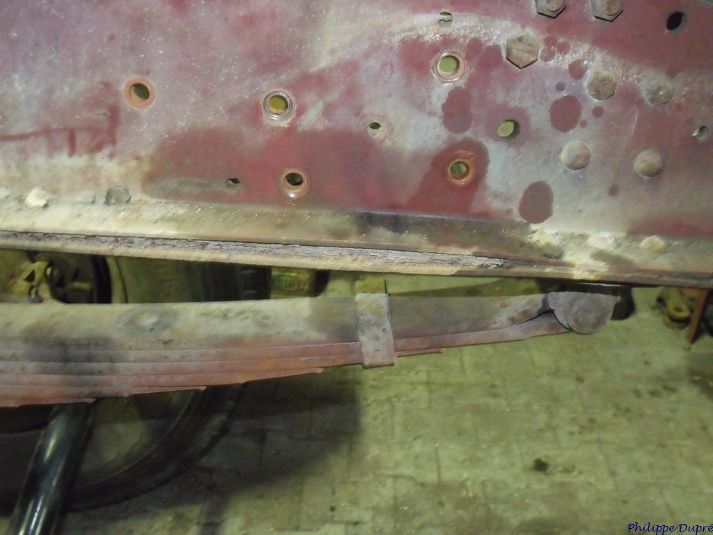

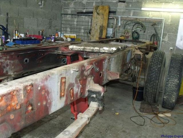

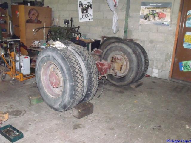

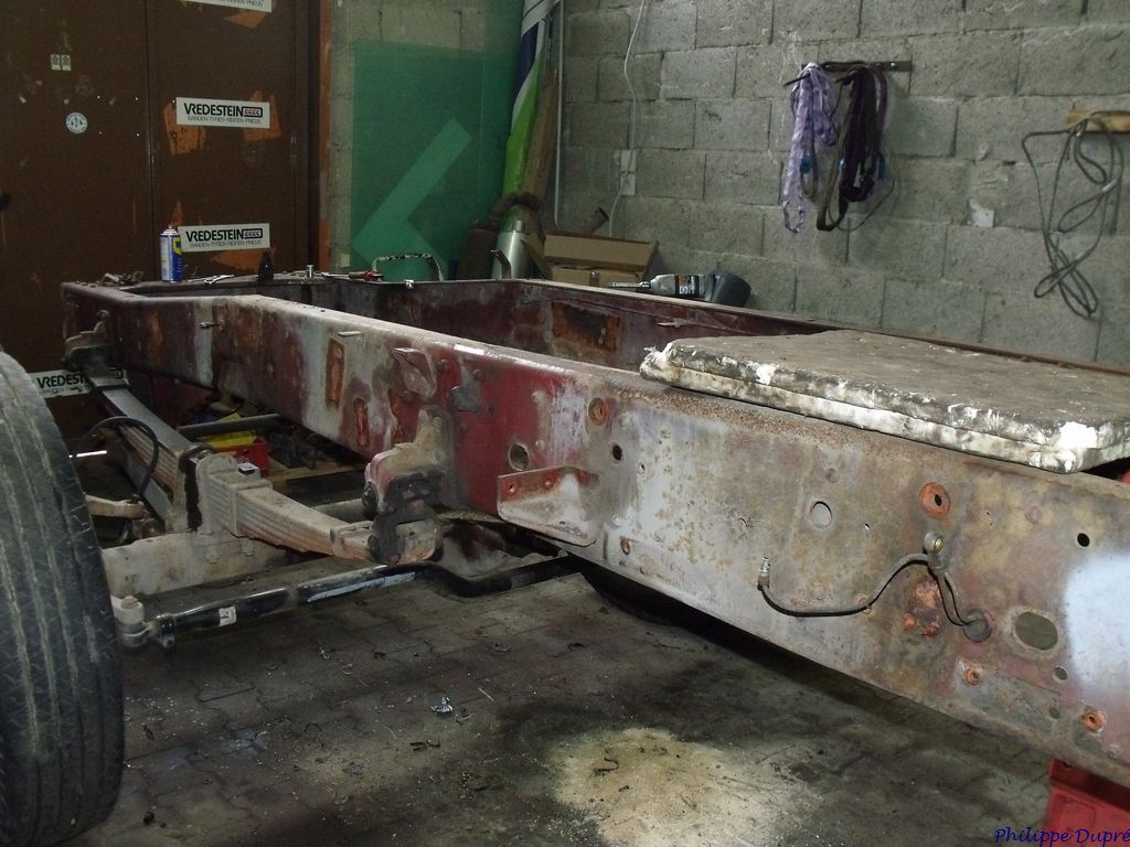

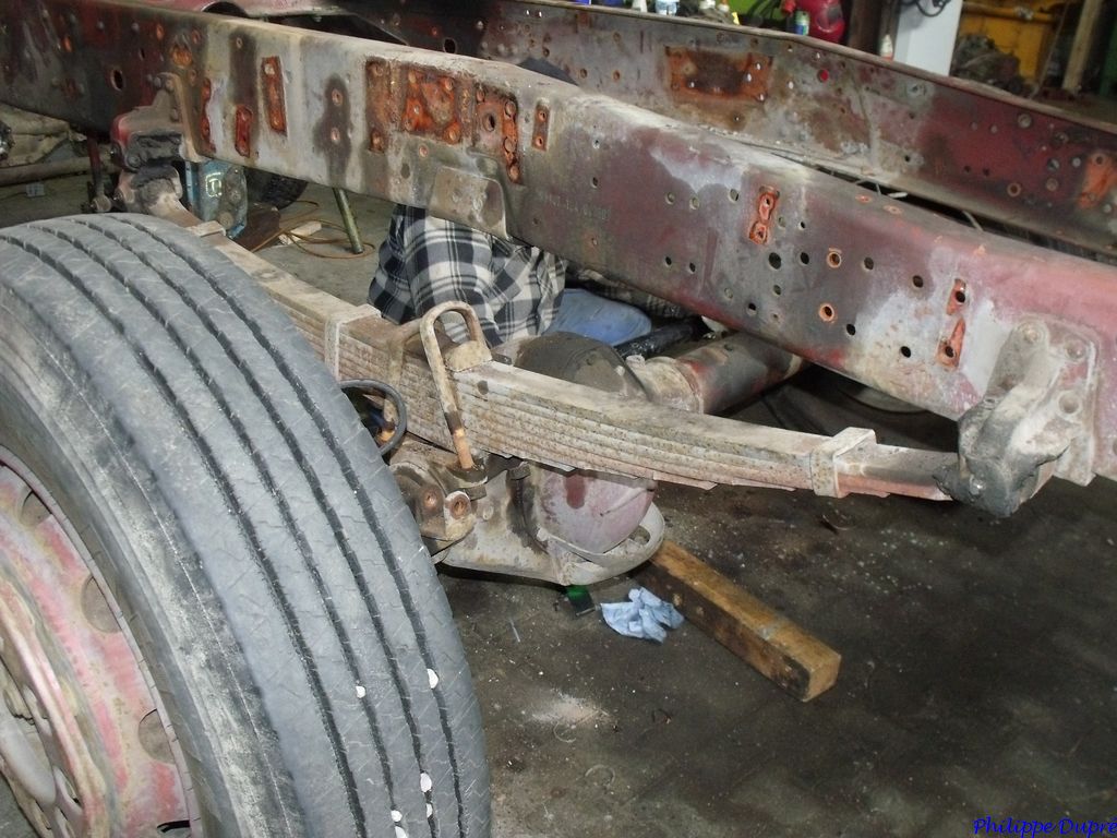

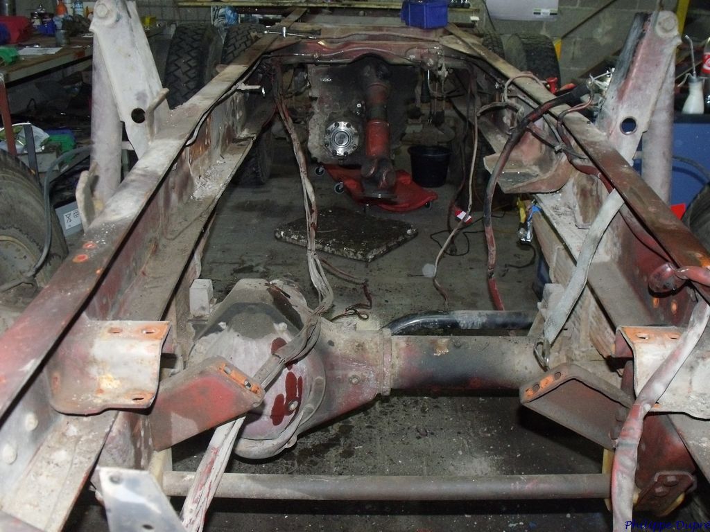

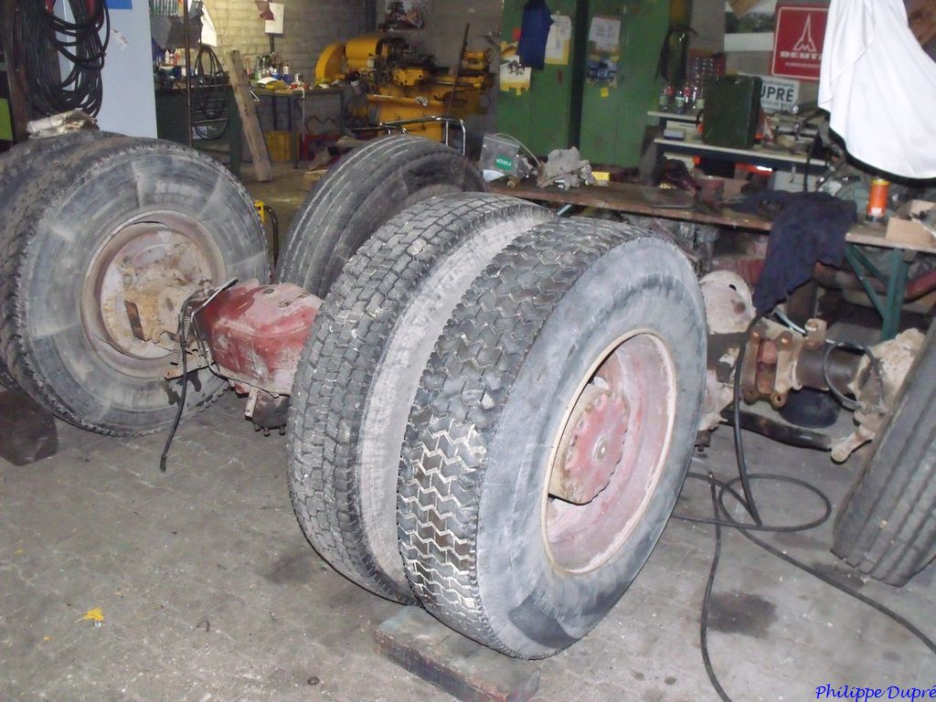

Der nächste Schritt war Zwischengetriebe, Achsen, Federpakete und restliche Bauteile zu demontieren.
Dies war ein etwas größerer Aufwand da ich zur damaligen Zeit über noch keine vernünftigen Hebemöglichekiten (ausser einem Pkw Motorenheber) in meiner Werkstatt verfügte.
Auf dem letzten Bild ist schön zu sehen wie sich der Rost unter vernieteten Blechen ausgebreitet hat...

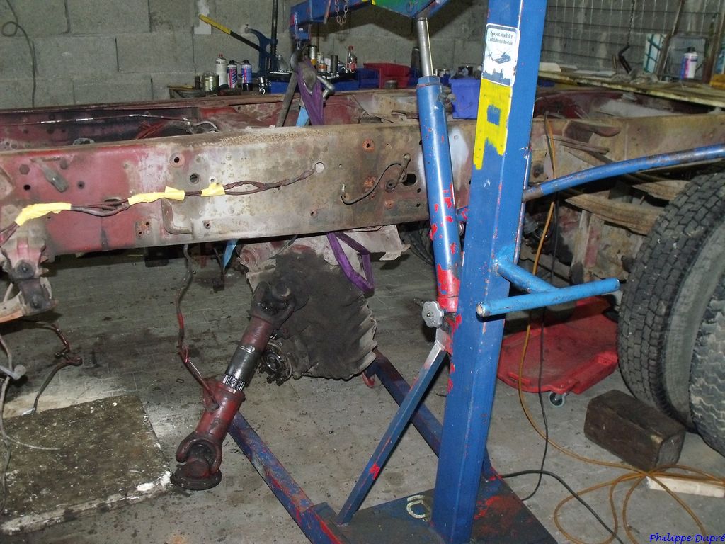

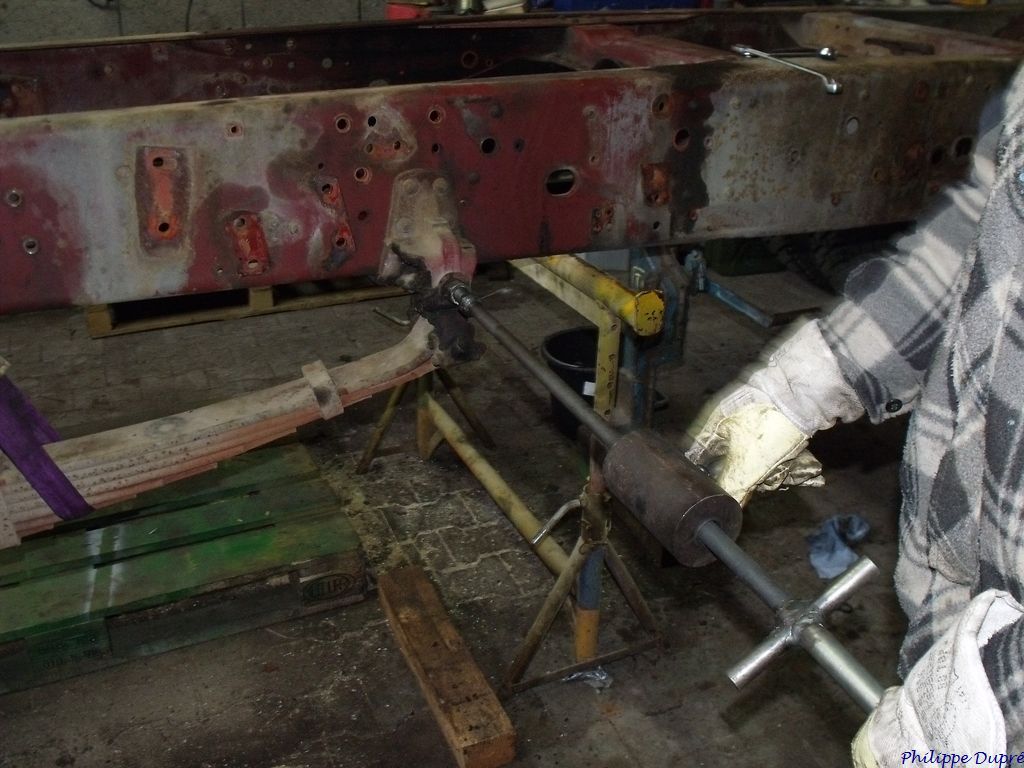

top.gif mit Tatkräftiger Hilfe wurde dies auch geschafft, zwar mit Händen und Füßen aber es ging.

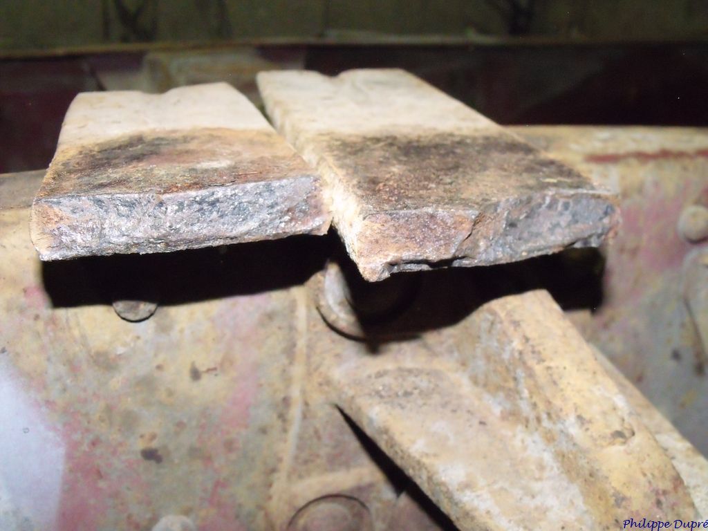

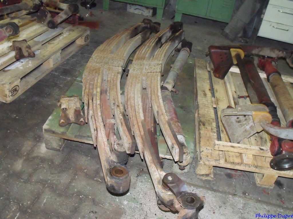

mad_red.gif Hinterachse Federbruch.... Federpaket fiel uns bei der Demontage einfach so durch die Hände.....
2010/05/post-2276-1275122370_thumb.jpg
