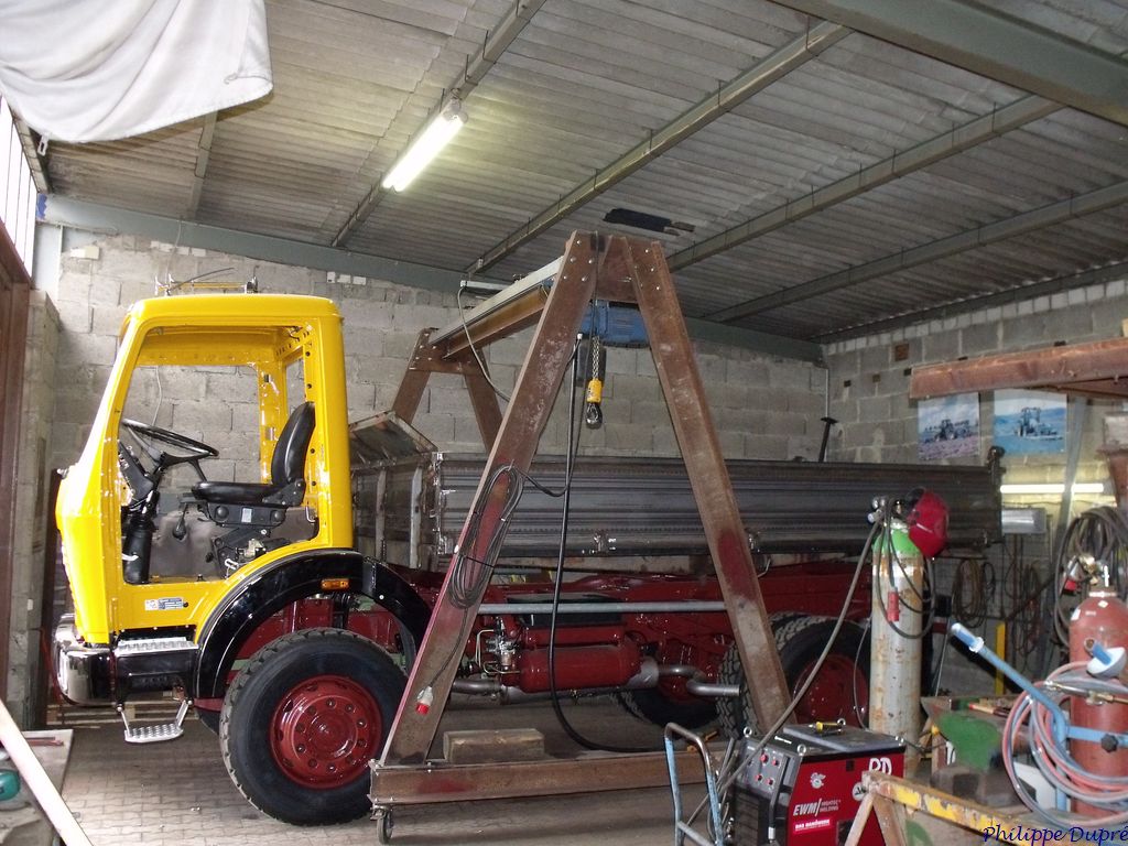

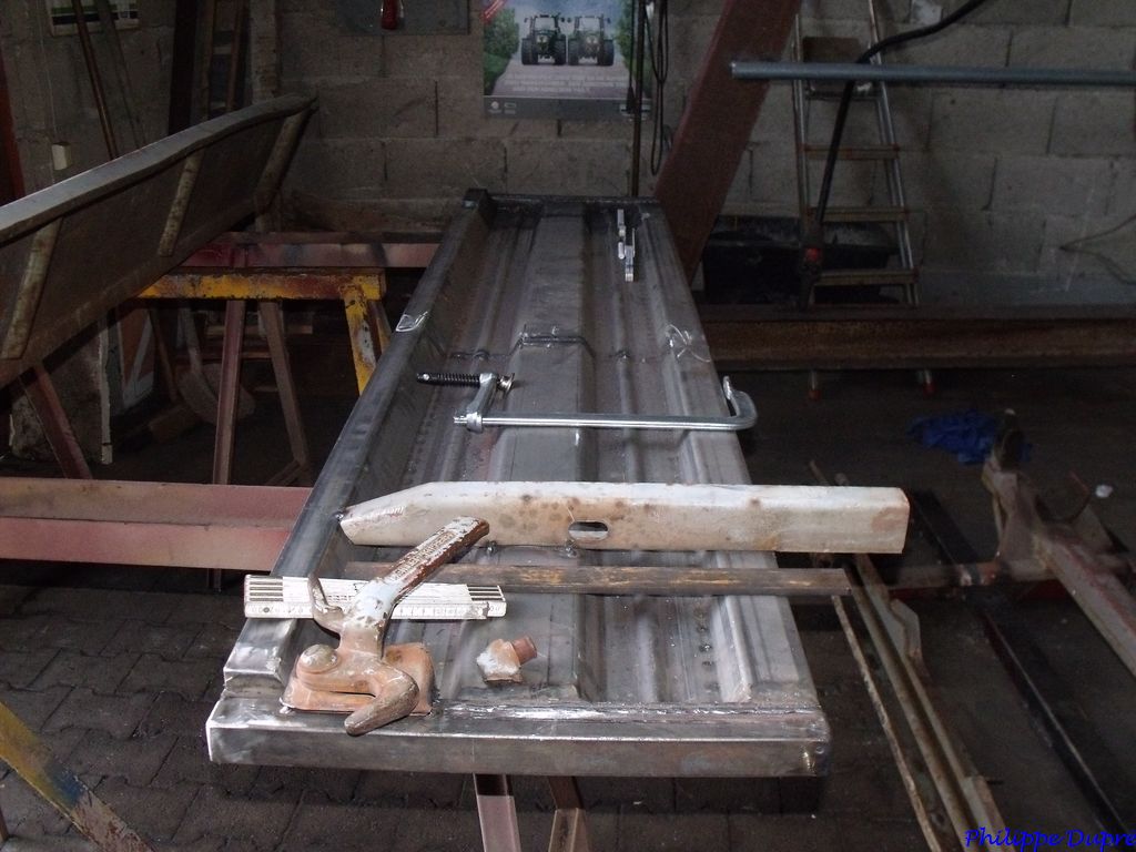

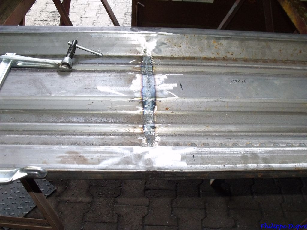

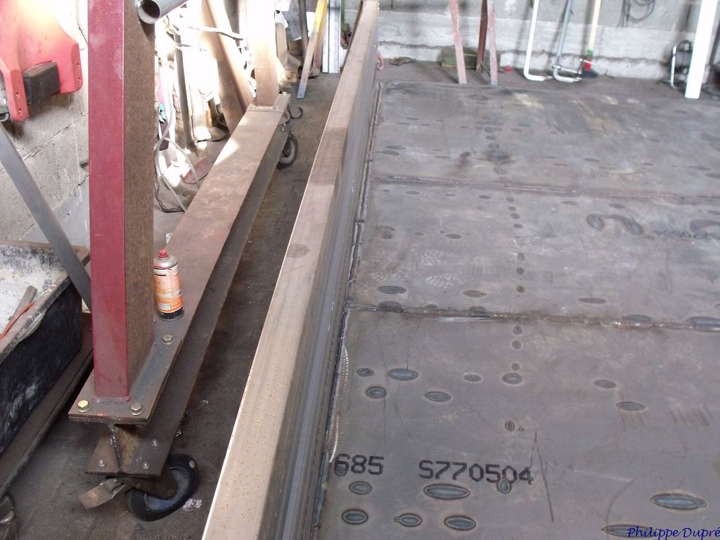

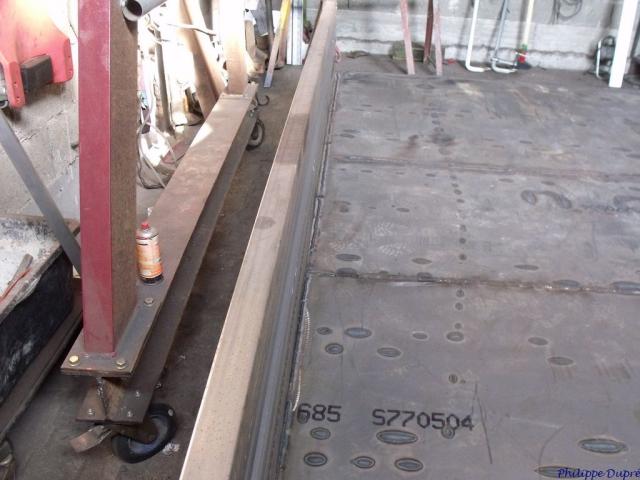

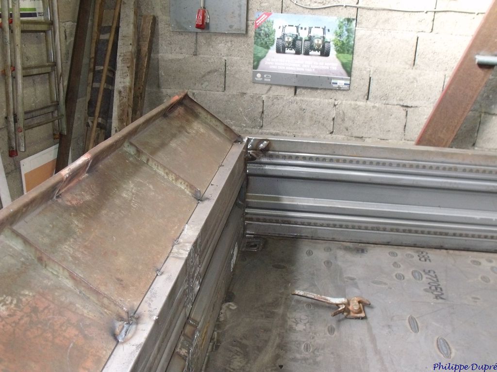

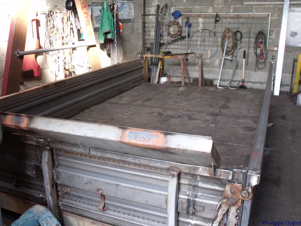

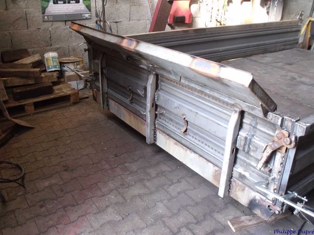

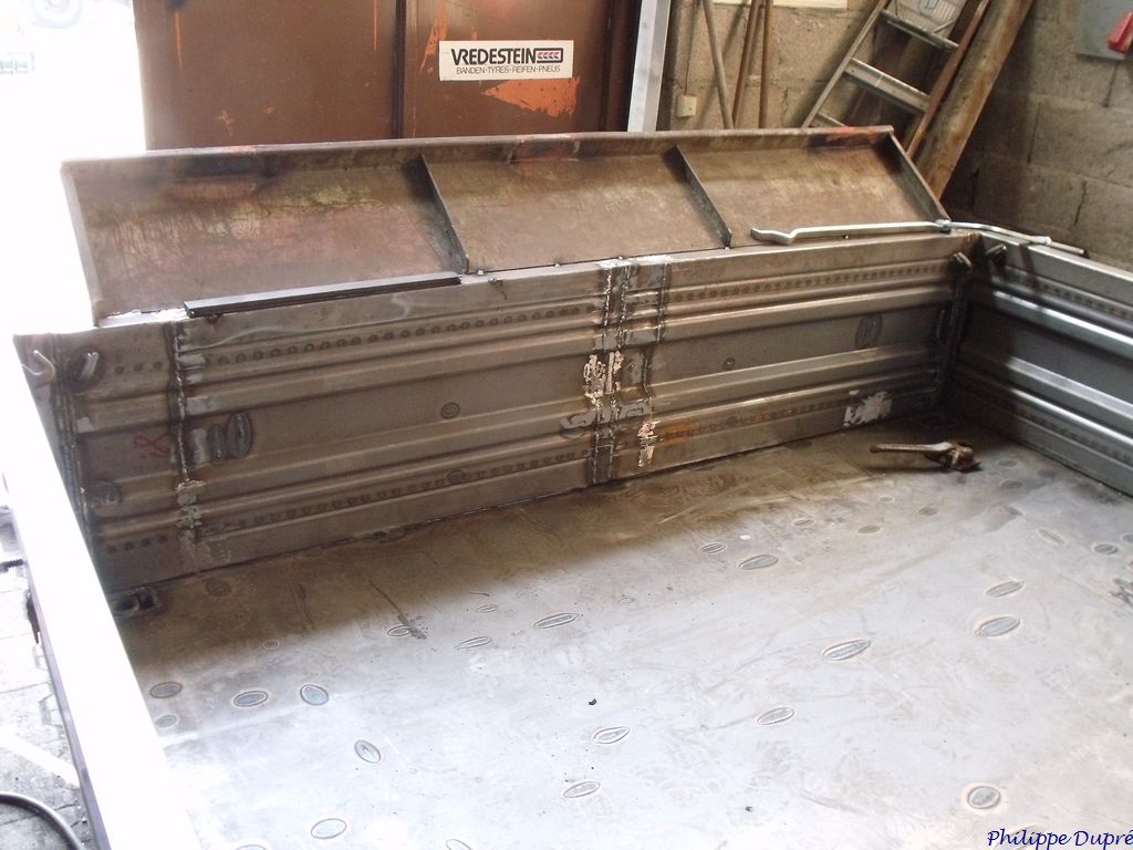

Die vordere Bordwand wurde aus Reststücken zusammengesetzt. Viel Arbeit aber somit kann man die Reste auch wieder schön verwenden blink.gif Sieht nach dem verschleifen auch gar nicht mal so übel aus!
Die Bordwandverschlüsse wurden umgesetzt auf die neue, sie waren noch O.K, nur die Hinteren wurdern getauscht.

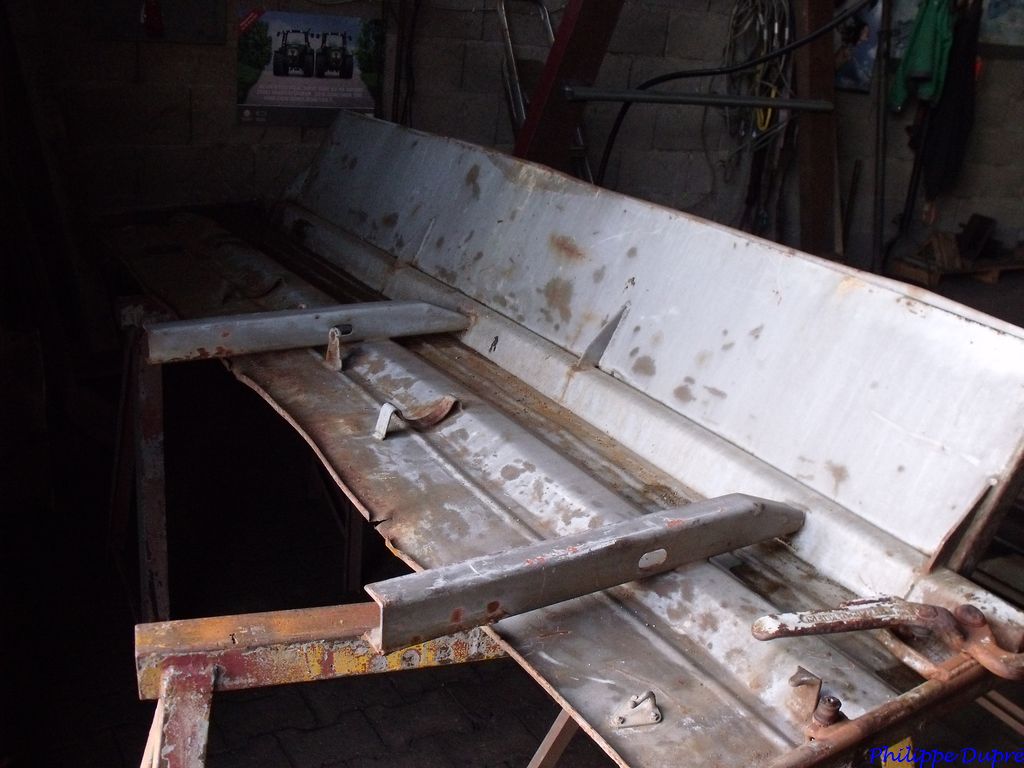

Träger und Schutzblech wurden ebenfalls weiterverwendet. Das Schutzblech habe ich etwas gerichtet.

Es nimmt langsam Formen an. Die Verschlüsse müssen noch teilweise angepasst werden.

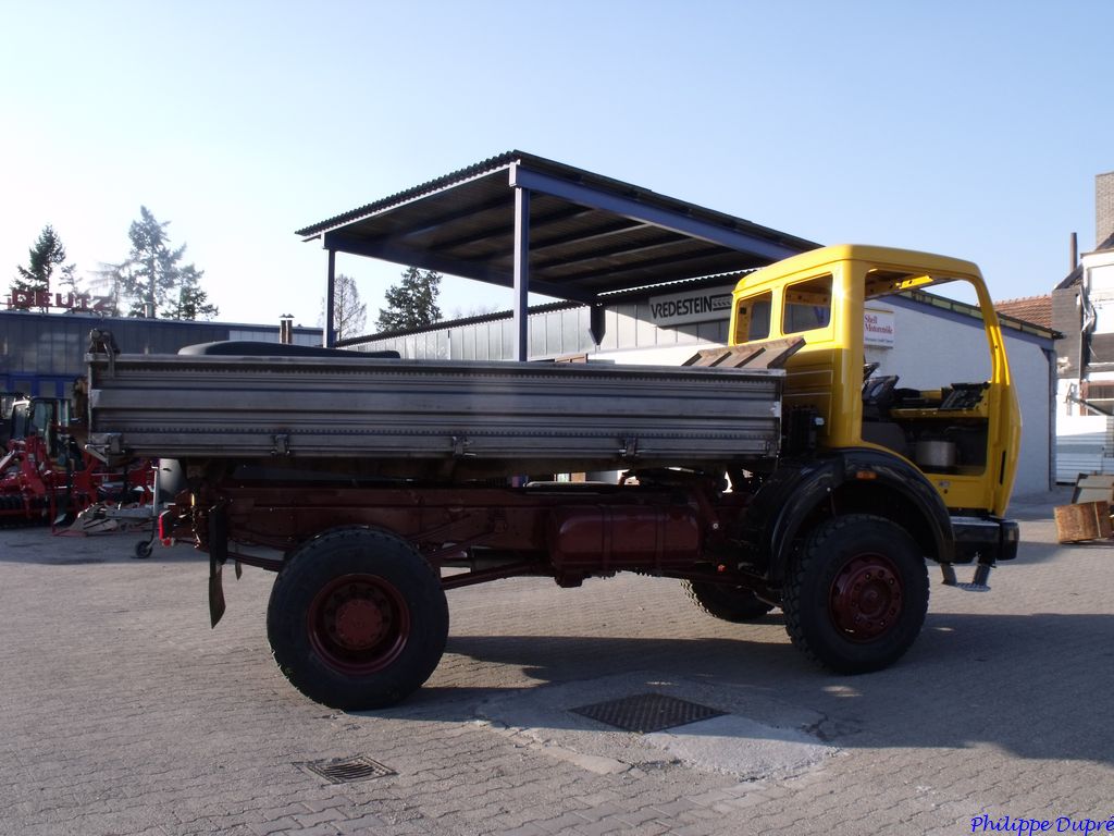

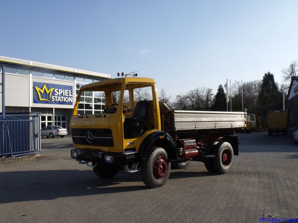

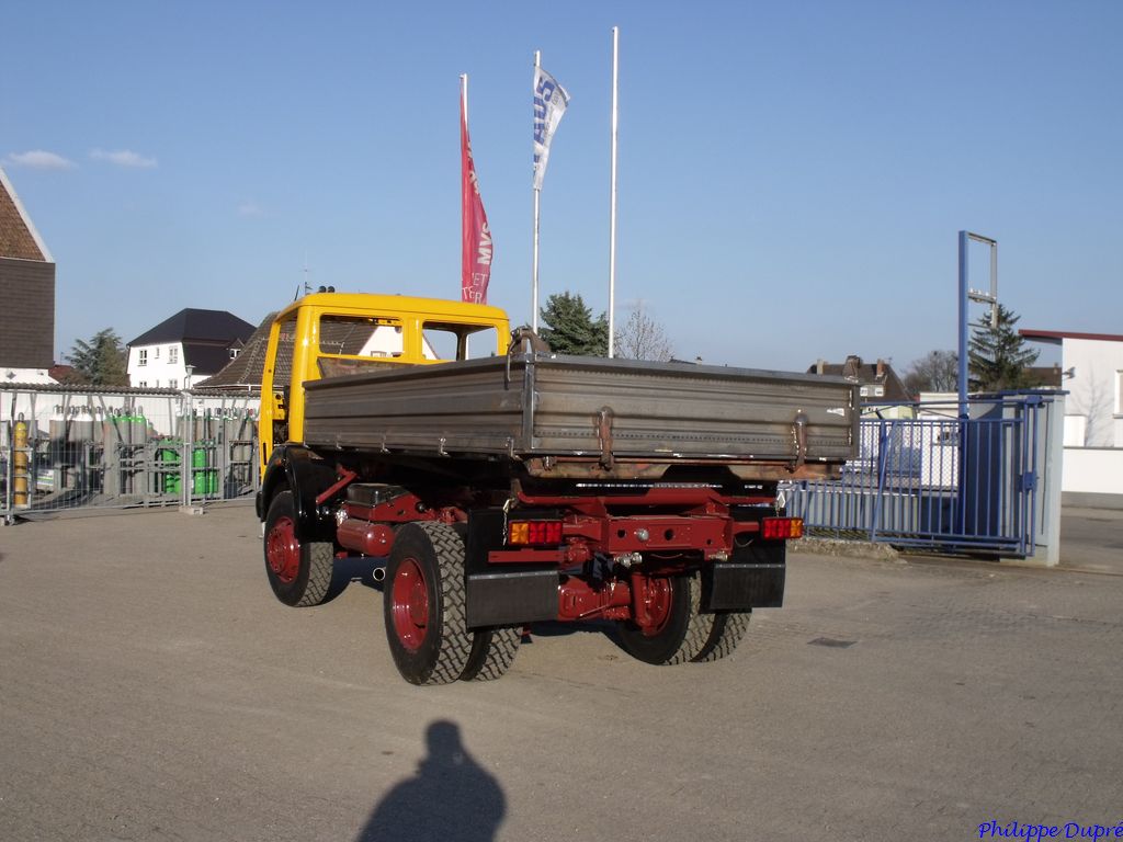

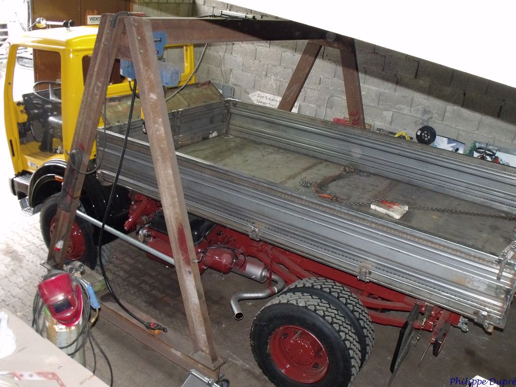

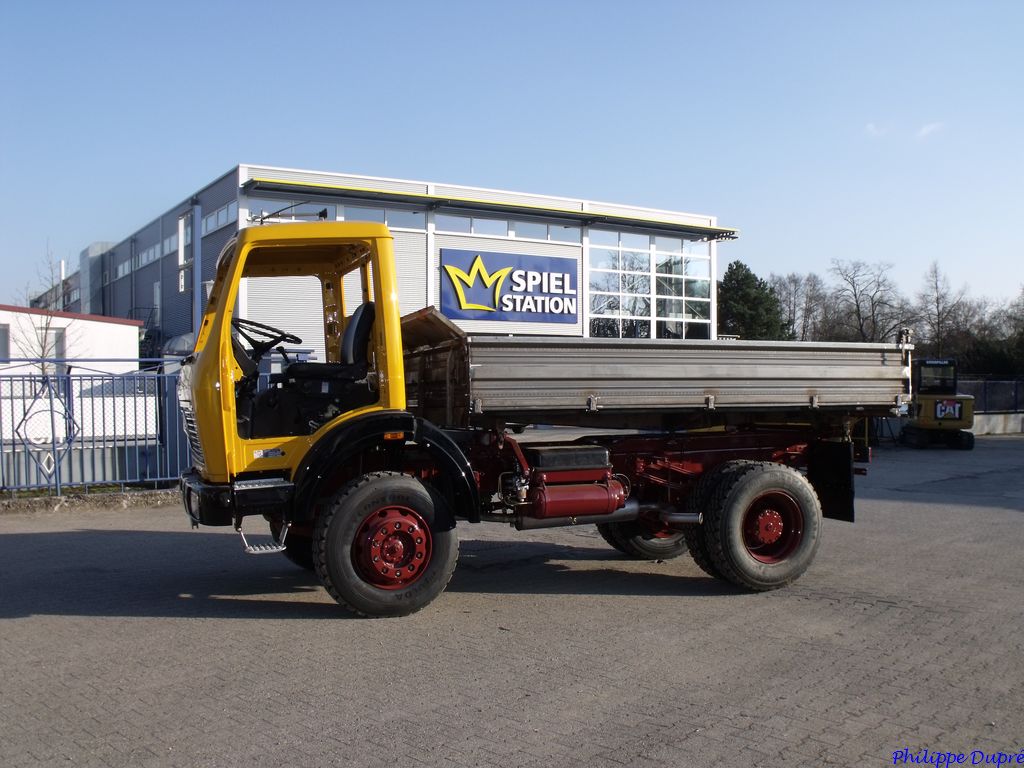

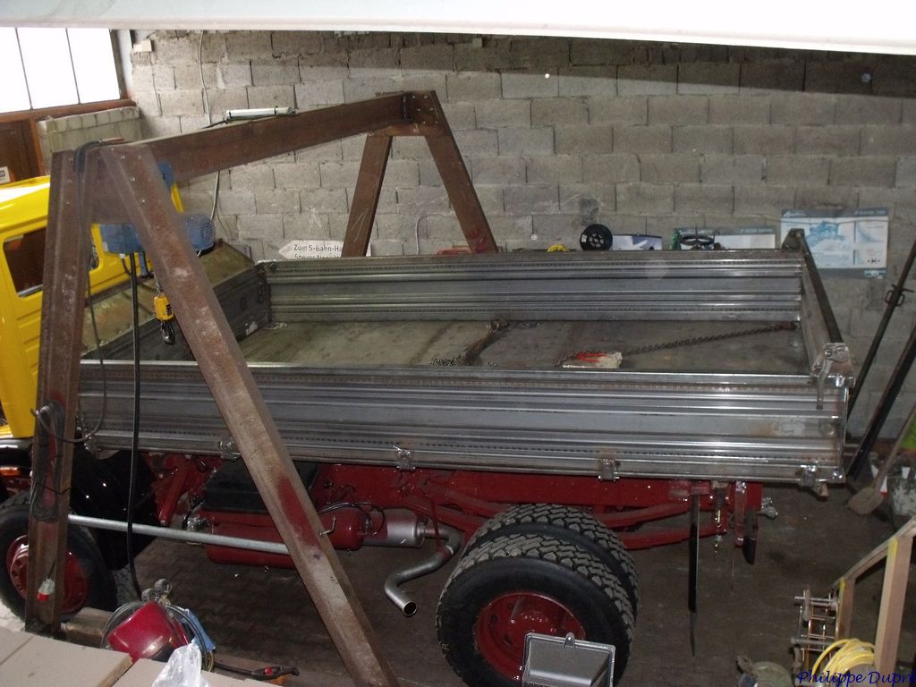

Nachdem alles angepasst war wurde der Kipper Probeweise auf den LKW gehoben.
Jetzt noch sandstrahlen und lackieren.
