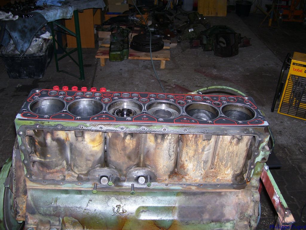

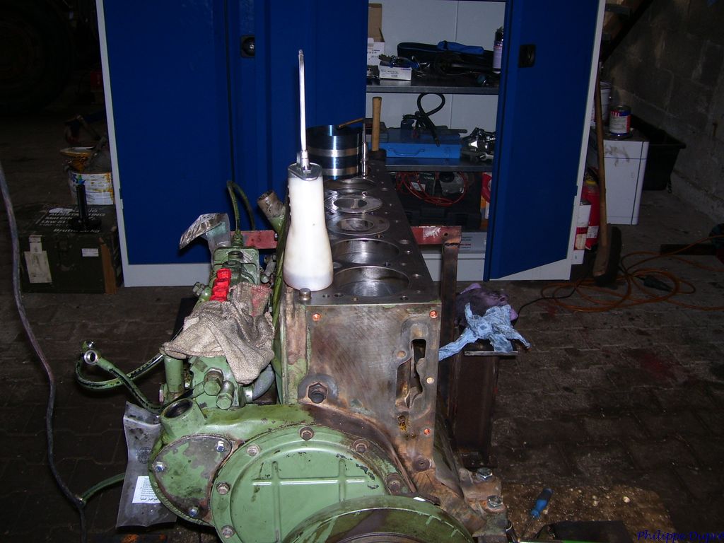

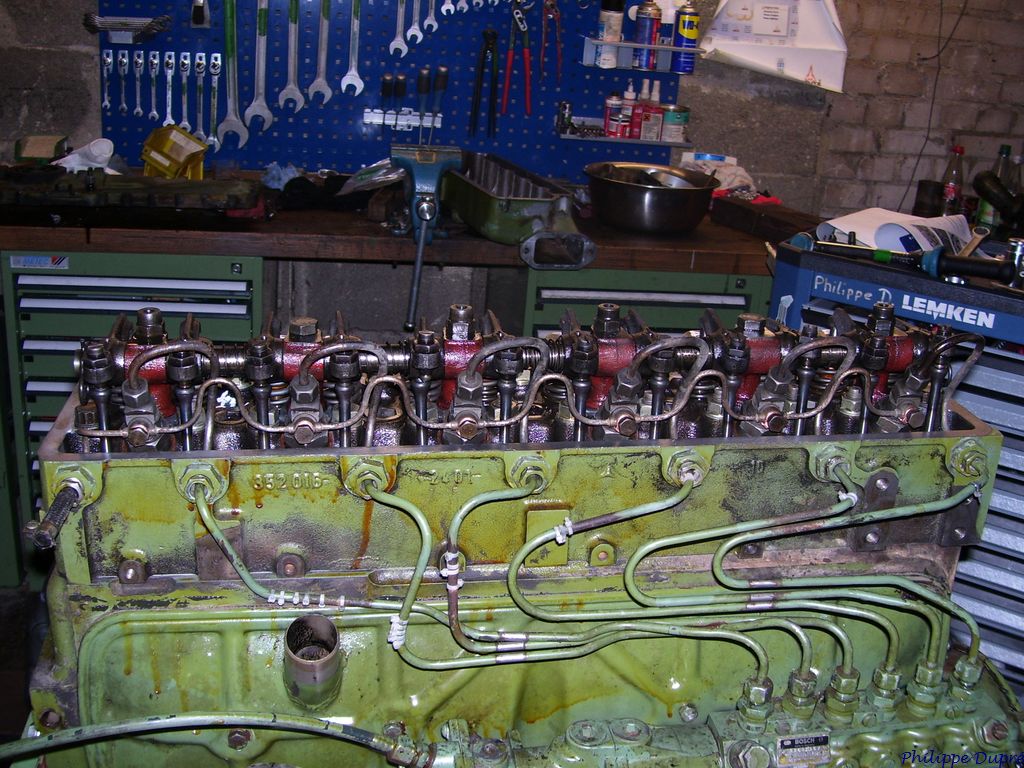

Bild 1: Kolben, Kolbennuten gereinigt mit Wasserschmirgel und Kolbenringe getauscht

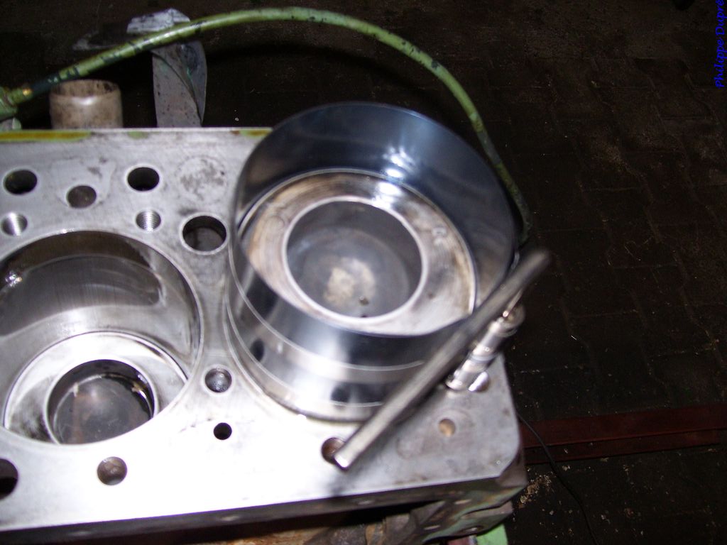

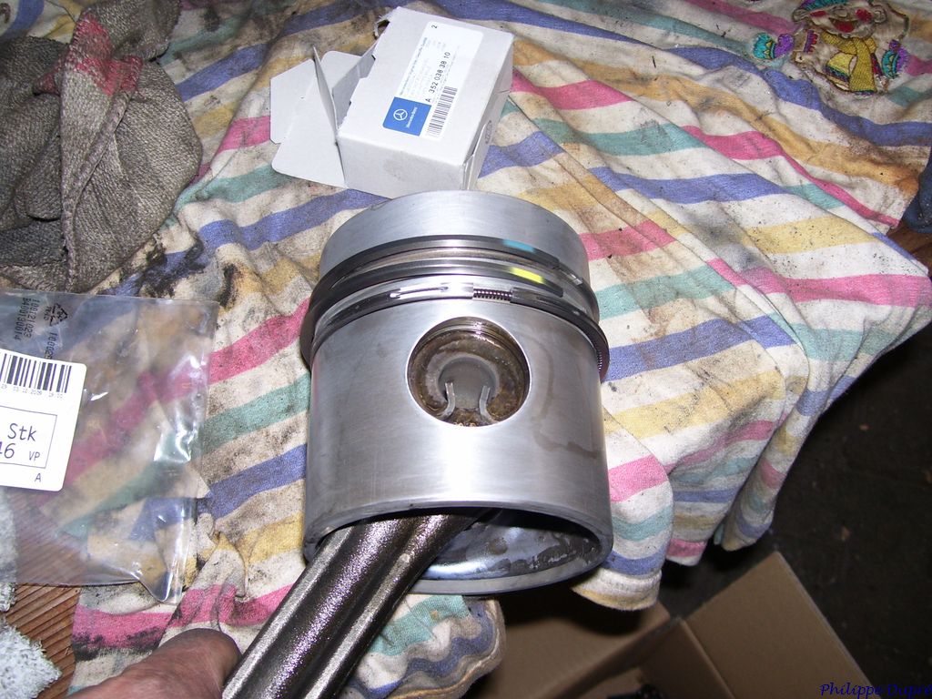

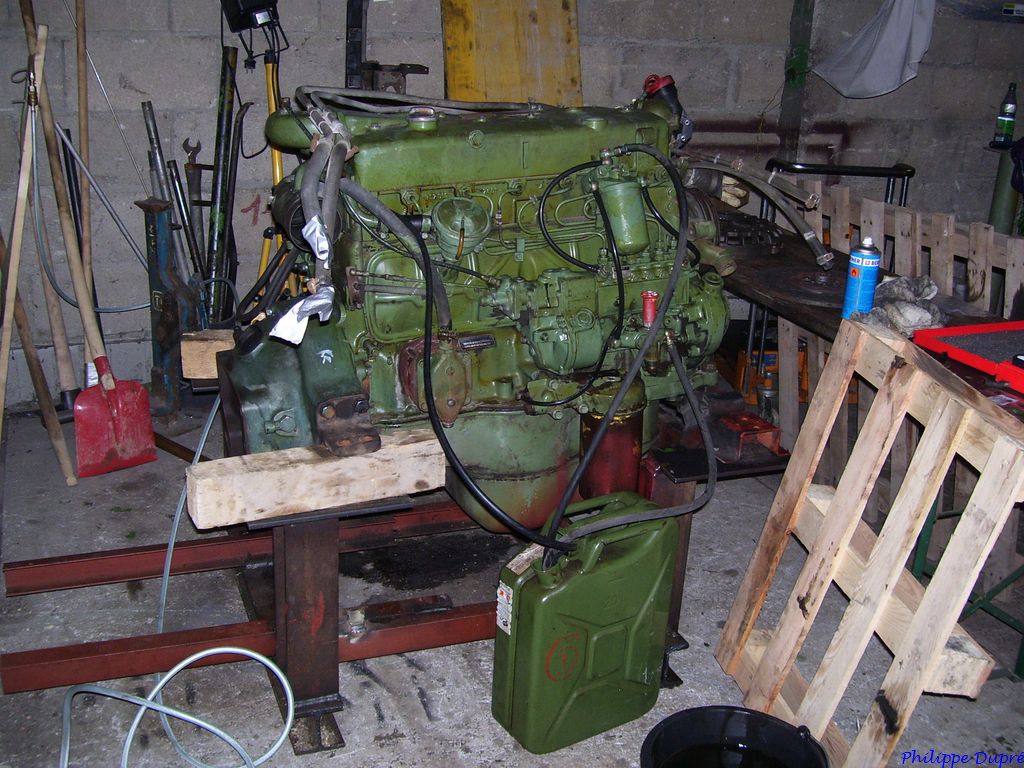

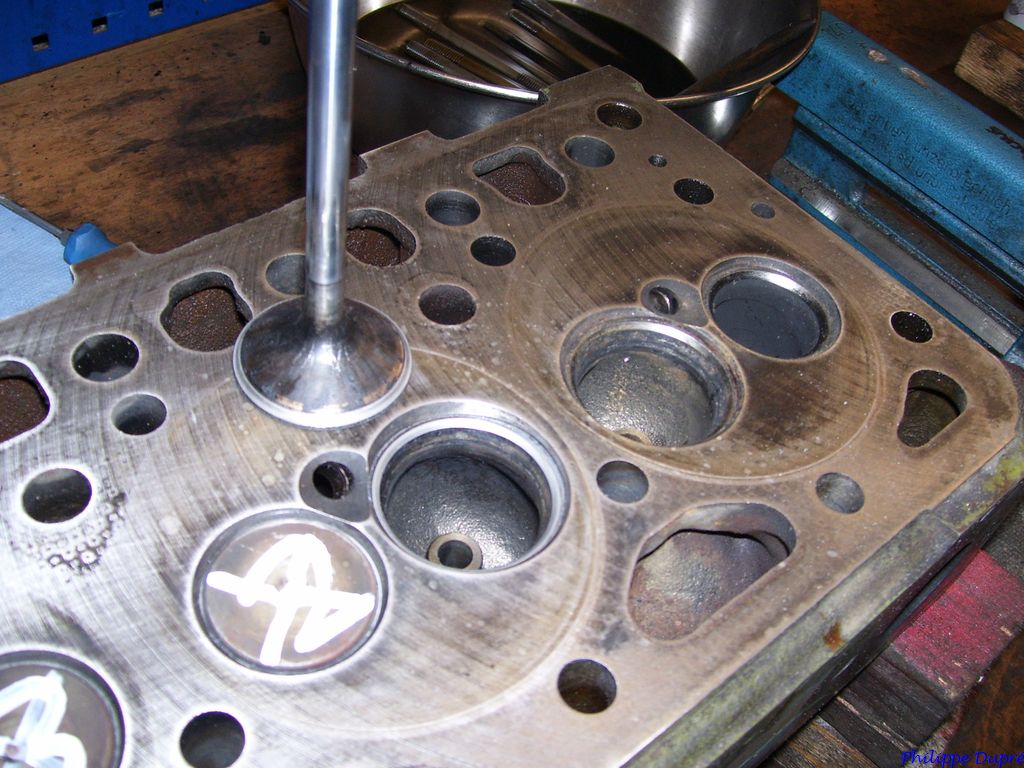

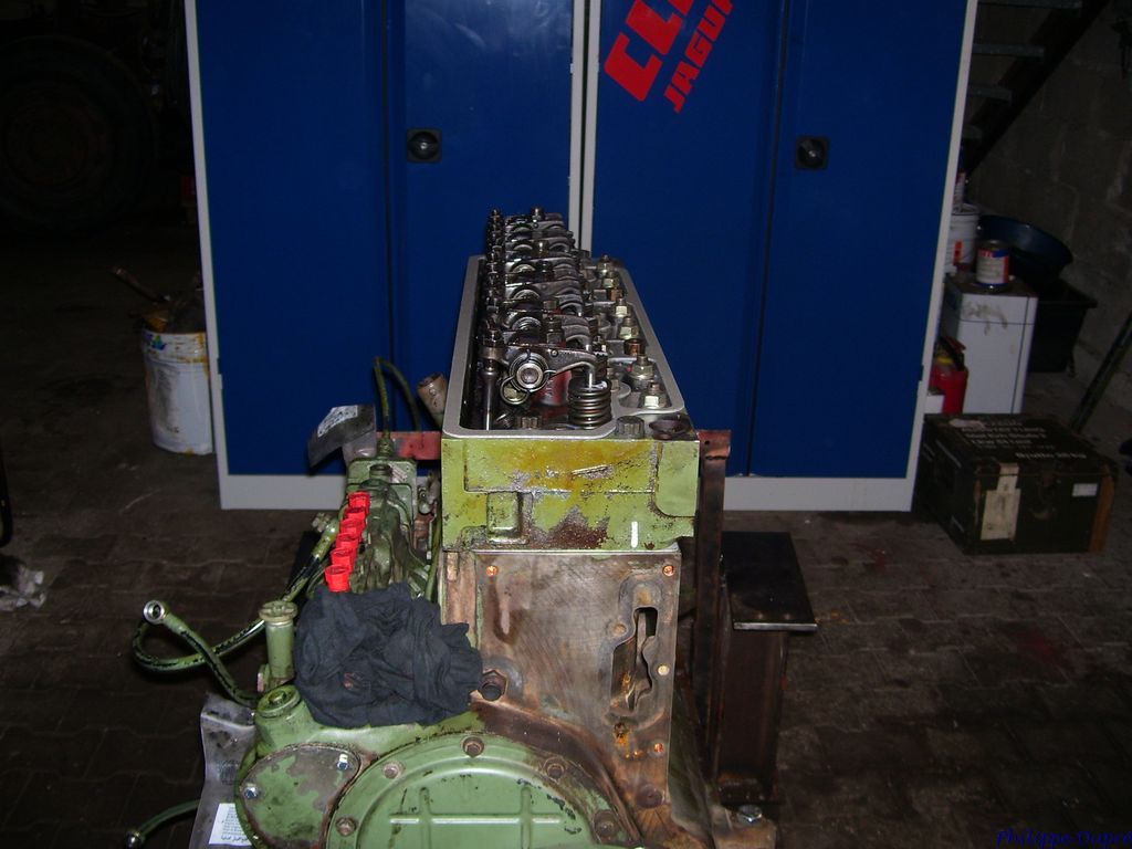

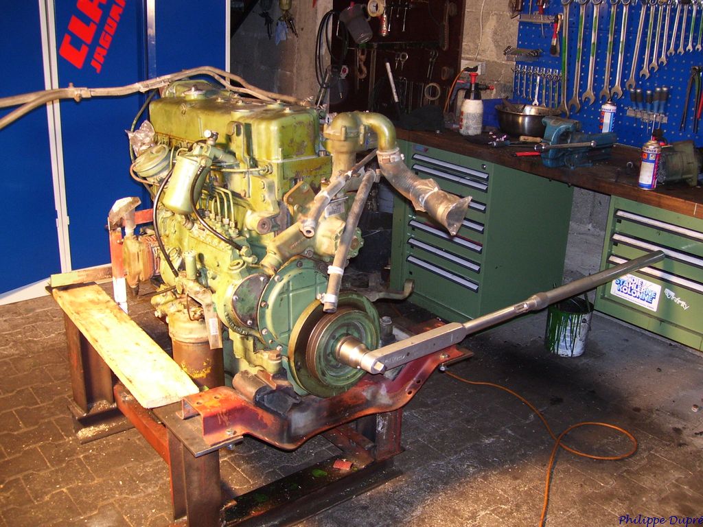

Bild 2-4: Einbau der Kolben

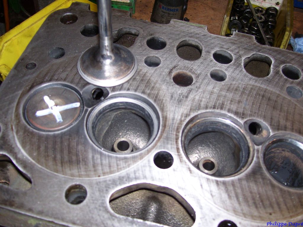

Bild 4-5: Einschleifen der Ventile

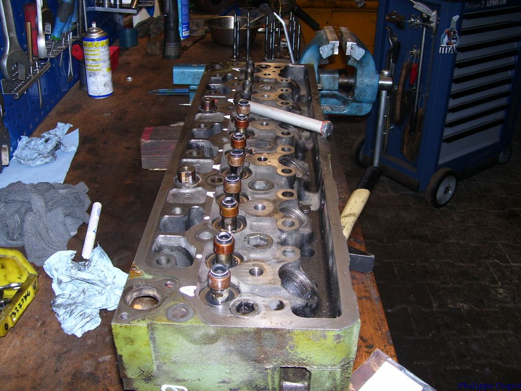

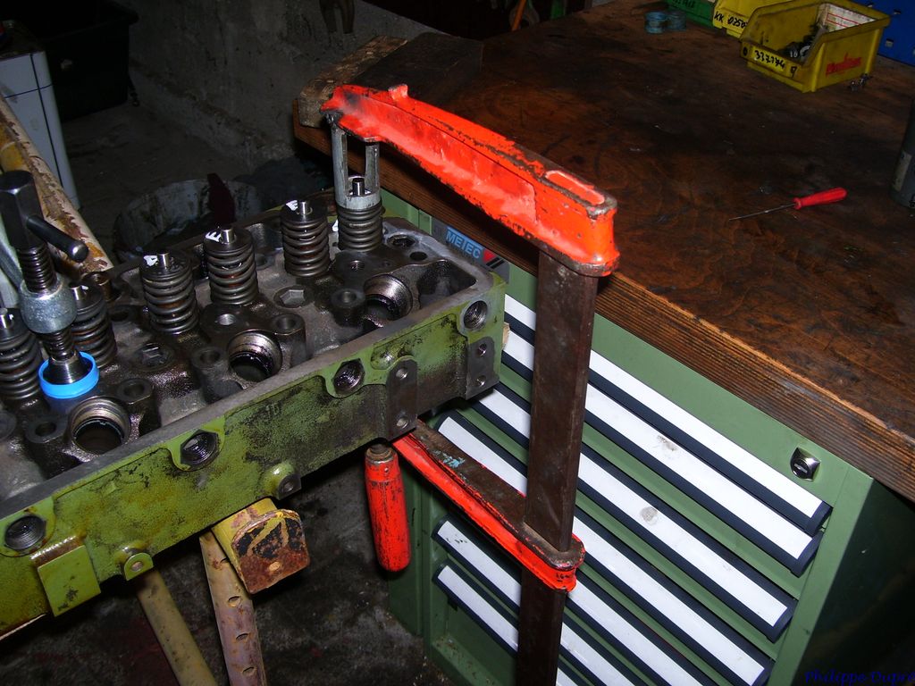

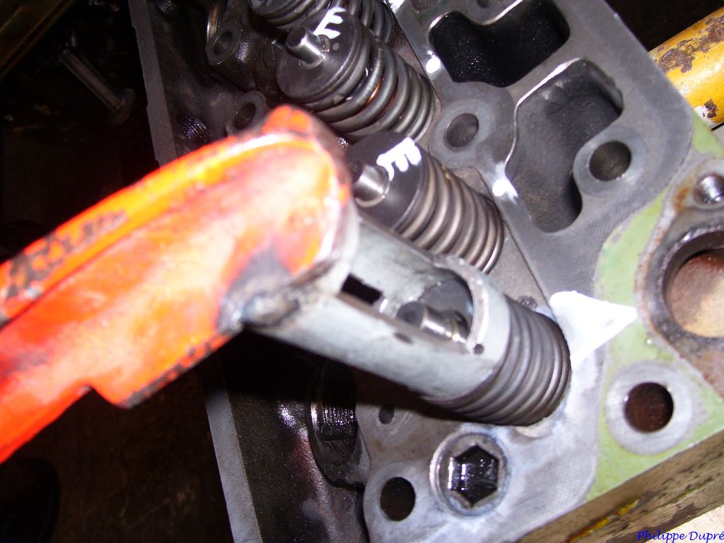

Wechsel der Ventilschaftdichtungen, welche sehr verschlissen waren, teilweise nicht mehr wirklich vorhanden.
Eine zusätzliche Erklärung für die schlechten Abgaswerte und das Öl im Verbrennungsraum.

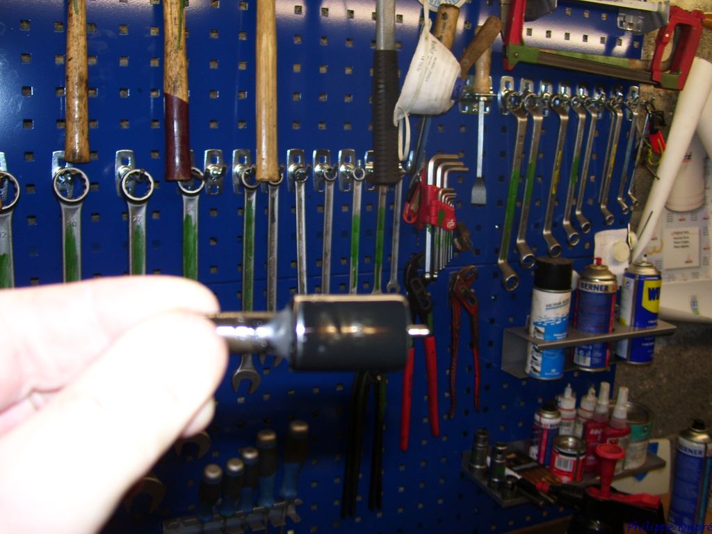

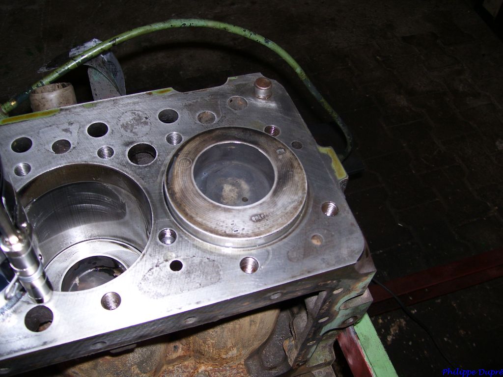

Zylinderkopf mit neuer Dichtung montiert.
Kopf war moch in Ordnung musste nicht geplant werden.

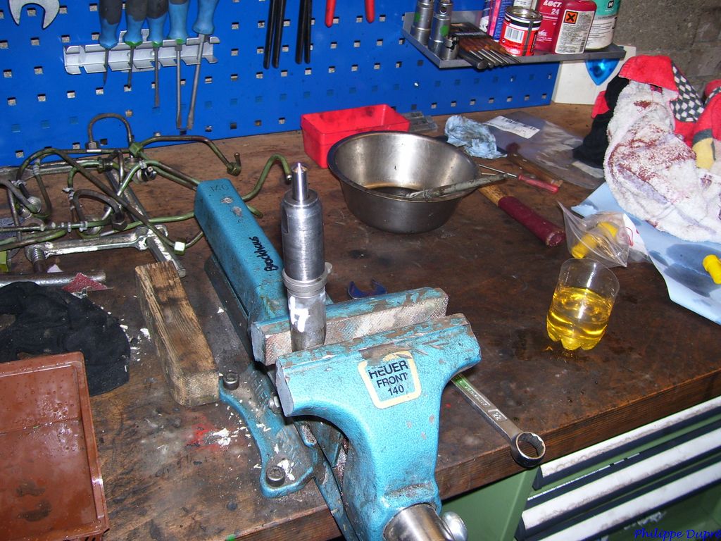

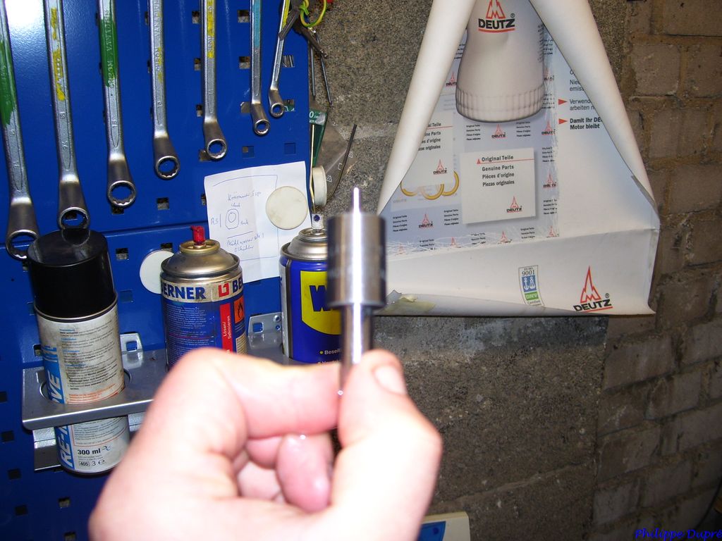

und im Gegensetz das neue
Die komplette Einspritzdüse montiert, danach hab ich sie abgedrückt und mit Scheiben den Druck eingestellt.

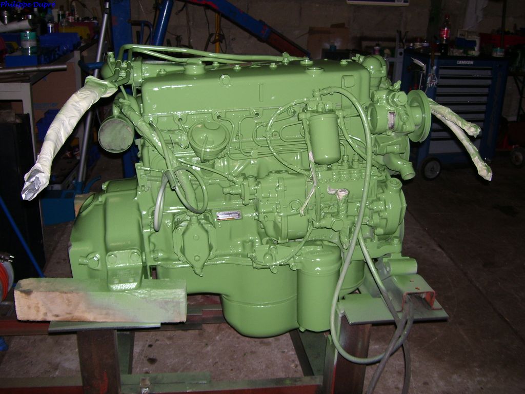

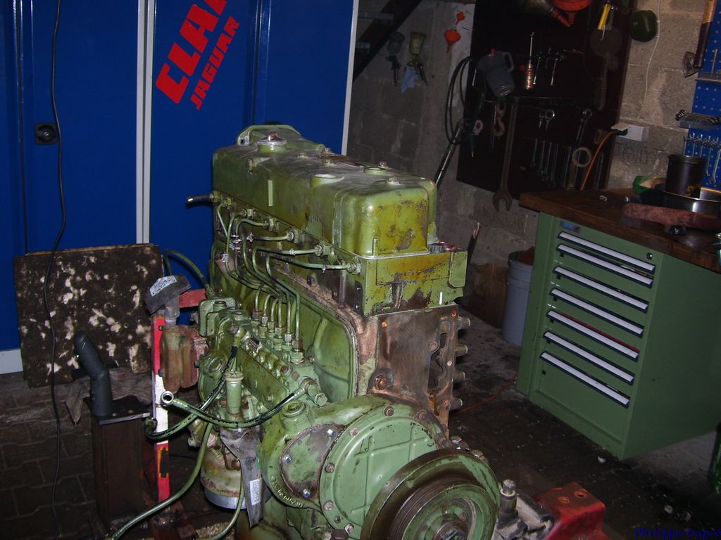

Alles montiert und mit Drehmoment angezogen.
Probelauf durchgeführt(nur kurz, da kein Kühler angeschlossen). Motor läuft gut.
Motor abgeschliffen grundiert und lackiert
