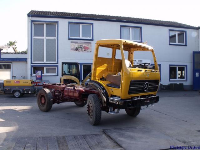

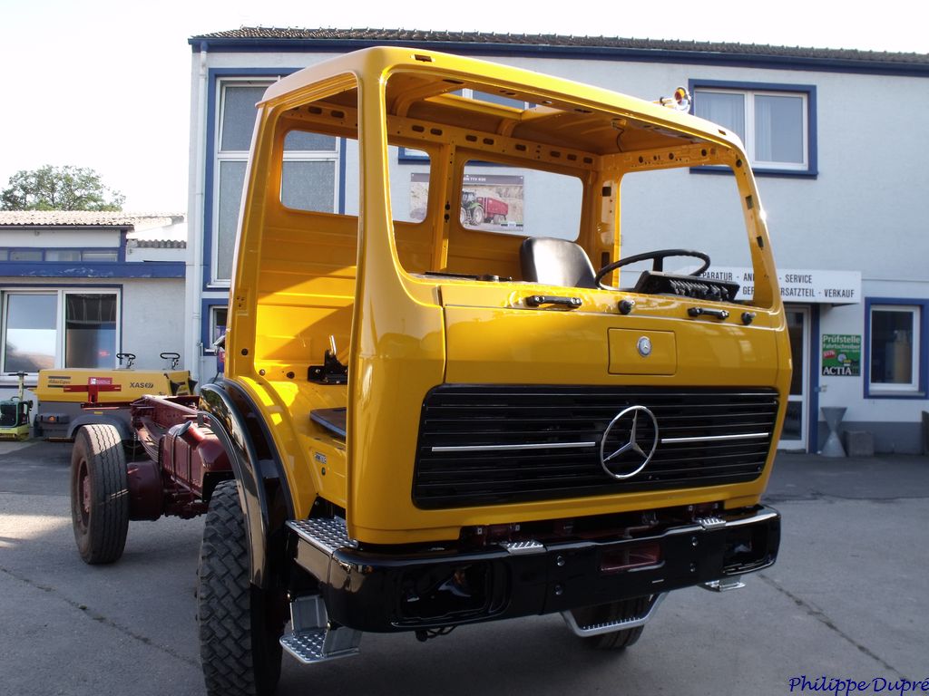

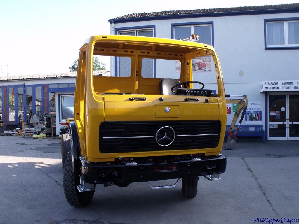

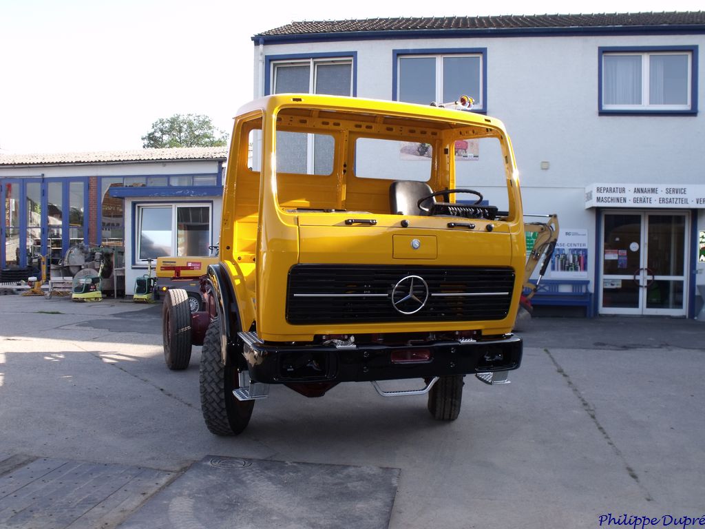

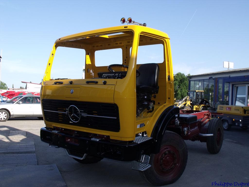

Hallo,
Es werden immer weniger Teile die an dem LKW fehlen!
Stoßstange montiert, Kotflügel, Frontgrill mit neuen Zierleisten und Stern.
Einstiege mit Trittblechen. Die Trittbleche und den Trittbügel habe ich sandgestrahlt und zum verzinken gegeben, sieht aus wie neu top.gif
wave.gif Philippe

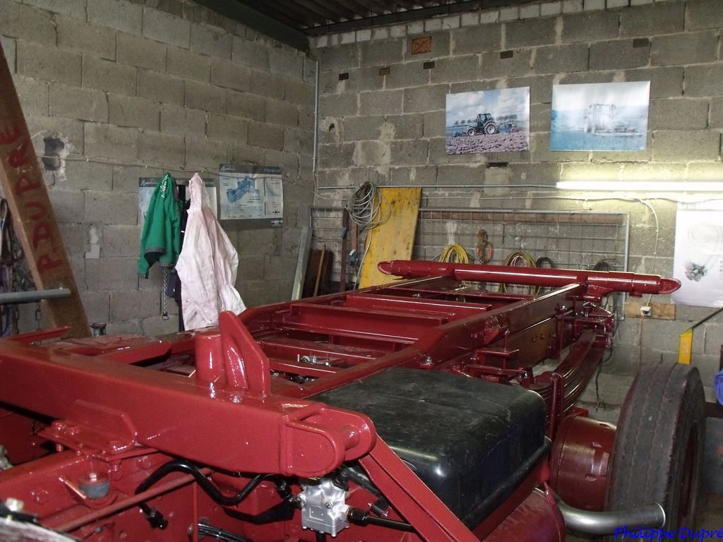

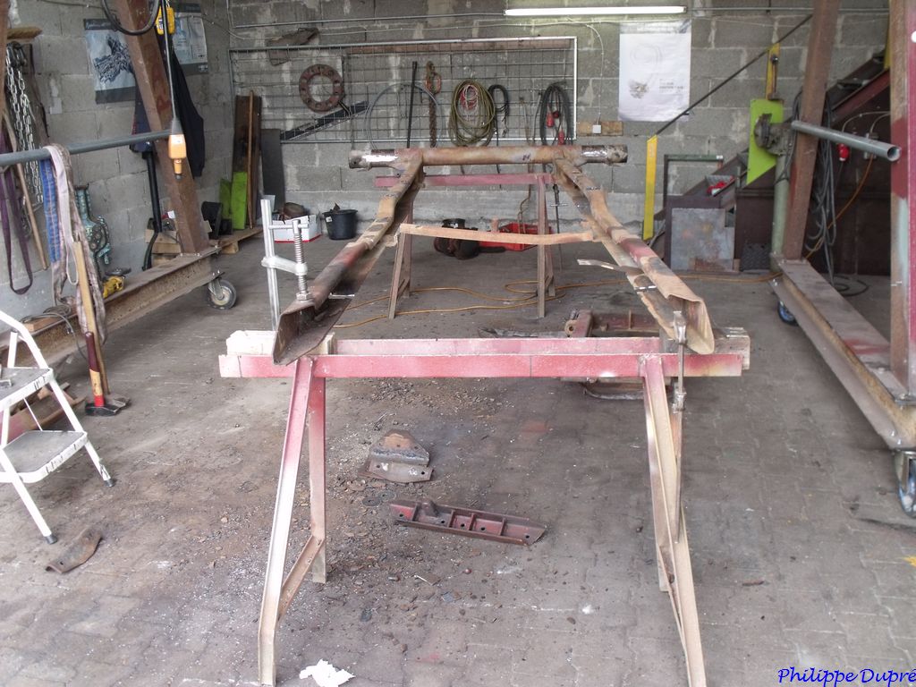

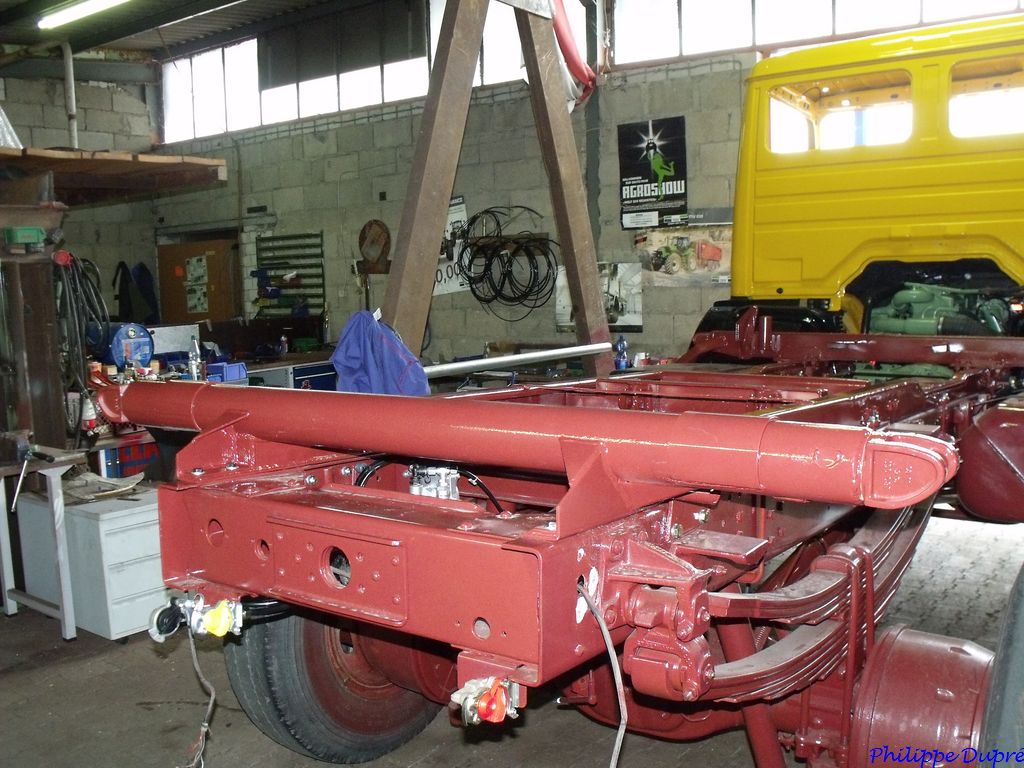

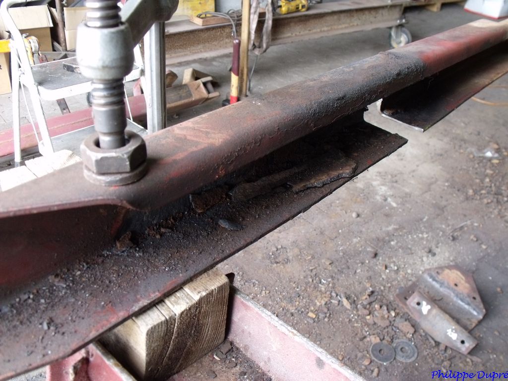

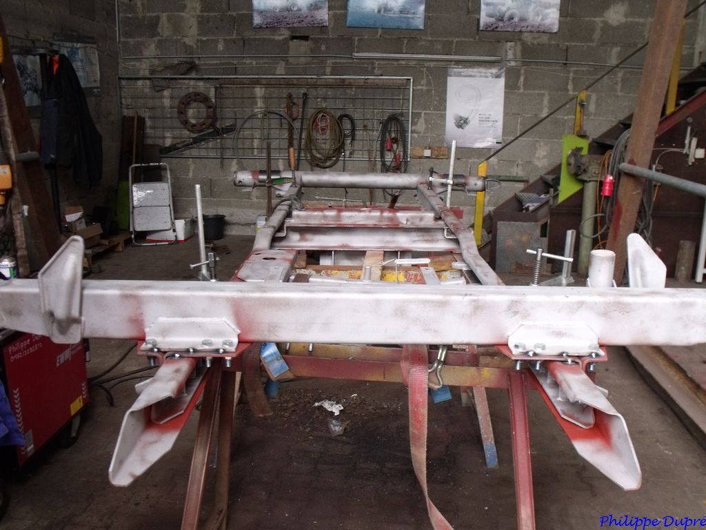

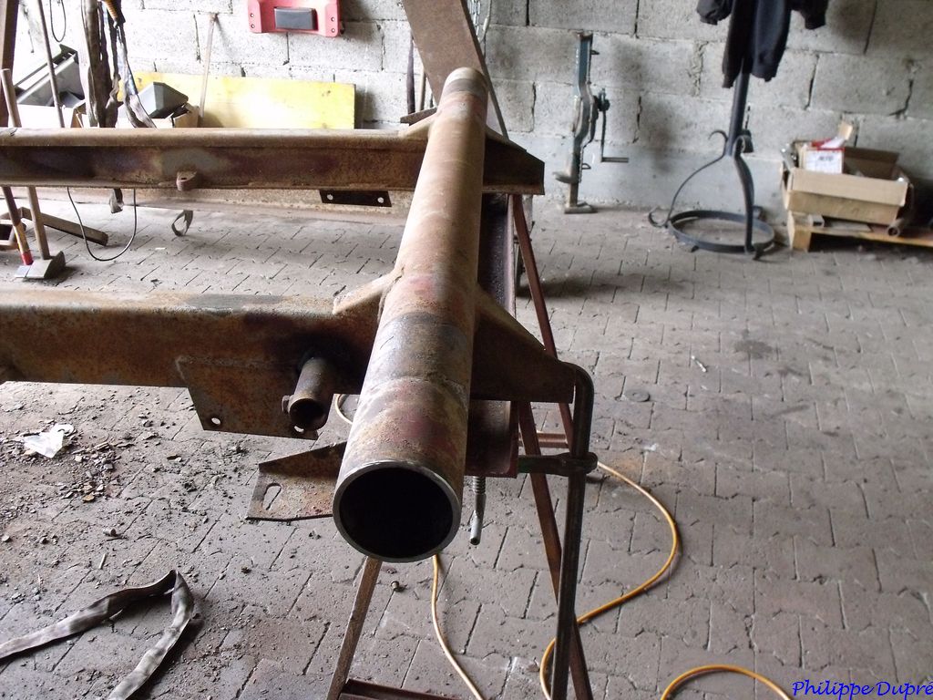

Hallo
Jetzt geht es mit der Aufarbeitung des eigentlichen Kipperaufbaus weiter.
Als erstes der Rahmen. Der Rost hat auch hier seine Spuren hinterlassen.
Deswegen mussten alle Nietverbindungen aufgetrennt werden.
Die Nietköpfe wurden einseitig abgeschliffen und der Schaft mittig aufgebohrt und mit einem Dicken Durchschlag rausgeschlagen, 30 Nieten mussten auf diese Weiße entfernt werden.
Teilweise mussten dazu kleinere Stücke aus dem Rahmen geschnitten werden um die Bleche und Winkel herauszubekommen.
Die Kippgabeln ,die Buchsen und die Verschleißschalen waren auch stark abgenutzt und mussten entfernt werden.
Nachdem alles demontiert war wurde alles sandgestrahlt.

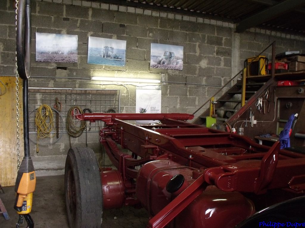

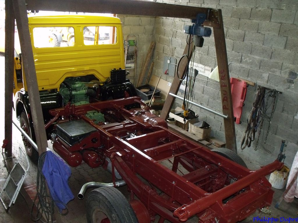

Insgesamt mussten 30 Nieten ersetzt werden und 72 Löcher aufgebohrt werden.
Die Nieten wurden durch Schrauben M 14x1,5x50 (Feingewinde mit Schaft) in der Güteklasse 10.9 ersetzt.
Die Winkel wurden vor der Montage mit der Spraydose an den verdeckten Stellen grundiert, wegen dem Korrosionsschutz.
2011/08/post-2276-1312657500_thumb.jpg
Der ganzen Rahmen wurde dann mit 2K Epoxy Grundier Füller gespritzt und wieder in Ochsenblutrot lackiert.
Hier sieht man das ganze schon montiert auf dem Fahrgestell.
Wie auf den Bildern zu sehen wurden auch neue Buchsen und Verschleißschalen hinten eingeschweißt und die Gabeln erneuert
bearbeitet von PhilDupre
