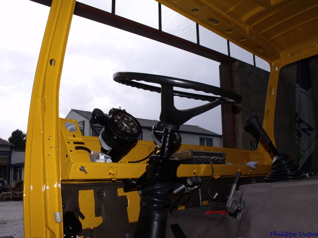

Weiter geht's mit ein paar Bildern
Diverse Anbauteile und Schläuche sind montiert
Der Innenraum füllt sich "langsam"
Bis demnächst
Habe heute die überholten Pedale eingebaut, und andere kleinere Anbauteile. Alles habe ich abgeschliffen und frisch lackiert, dazu hatte ich alles komplett zerlegt.
Wie immer wurden alle Schrauben erneuert. Die Nadellager der Pedale habe ich auch erneuert, ebenfalls die Pedalgummis top.gif
Das Bremspedal steht noch etwas höher, ich muss den Weg noch am Gestänge genau passend einstellen.

Die Front glänzt mit fertig montierten Leitungen und einem neuen Wischwasserbehäter, das Wischergestänge folgt als nächstes.
Leider konnte ich diese Woche/bzw. heute nicht viel machen, da ich noch diverse Vorbereitungen (Baggertransport etc.) für die Historische Baustelle am kommenden Wochenende zu erledigen hatte.
