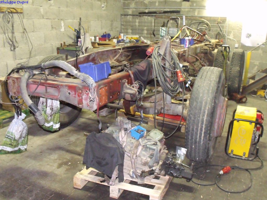

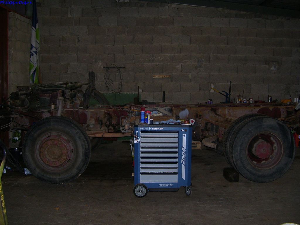

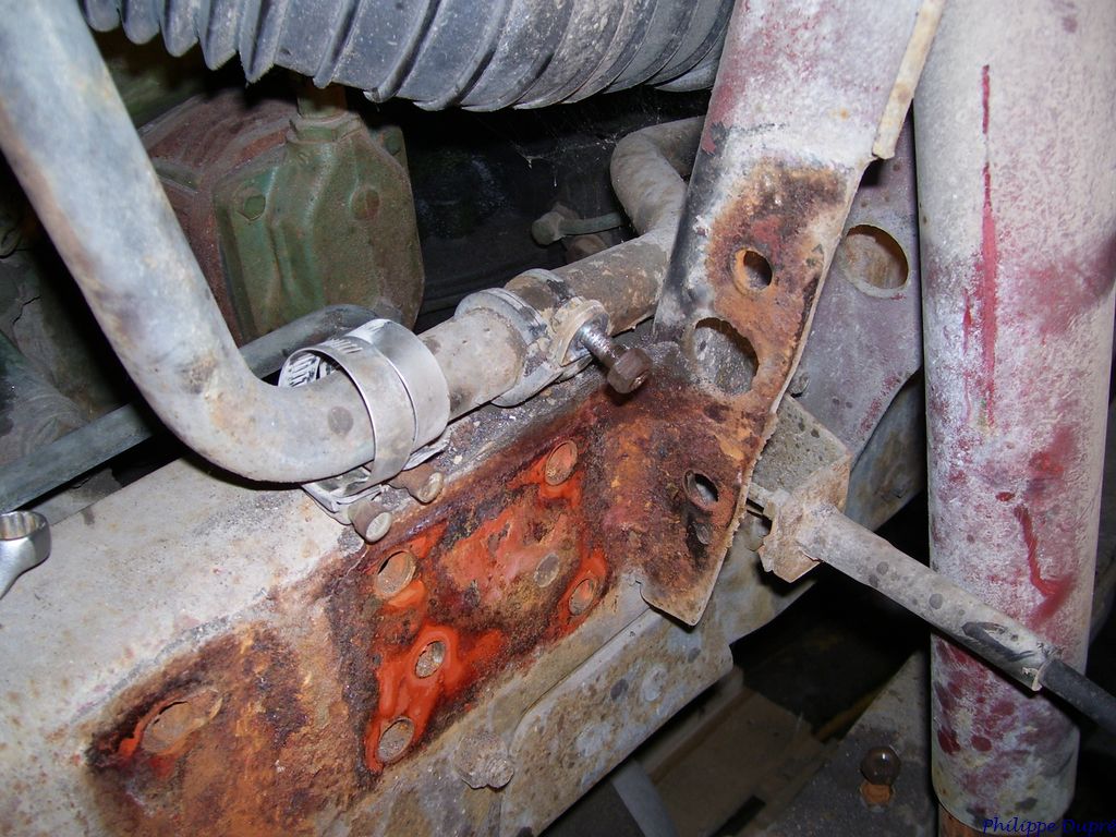

Wenn nur der Rost nicht wäre....

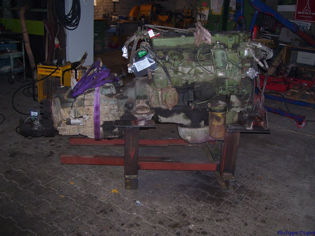

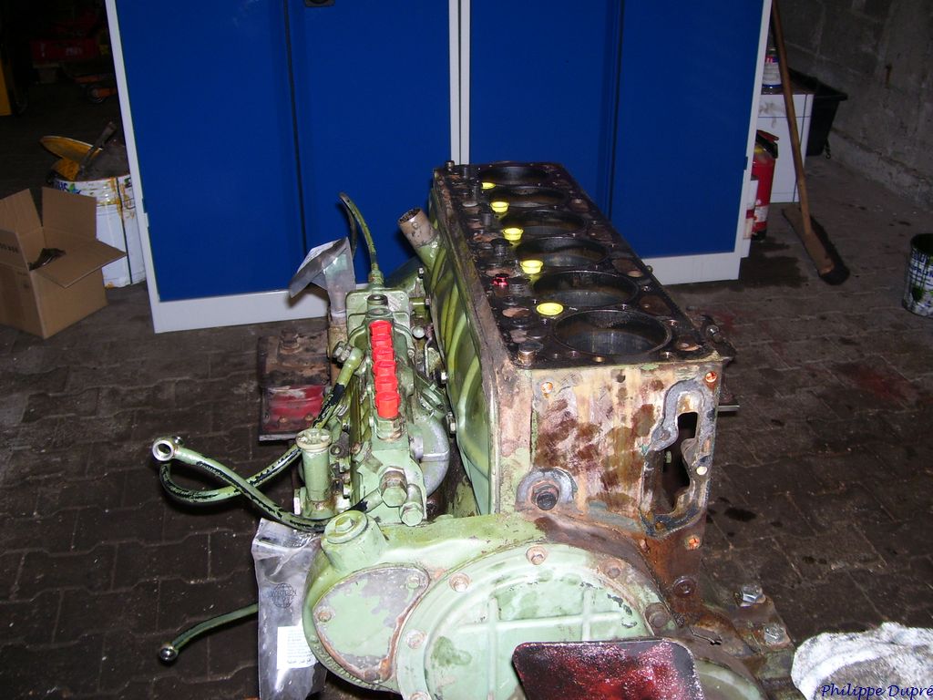

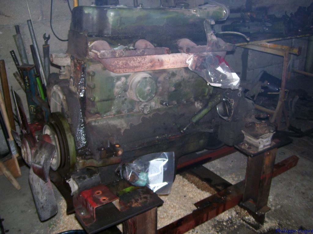

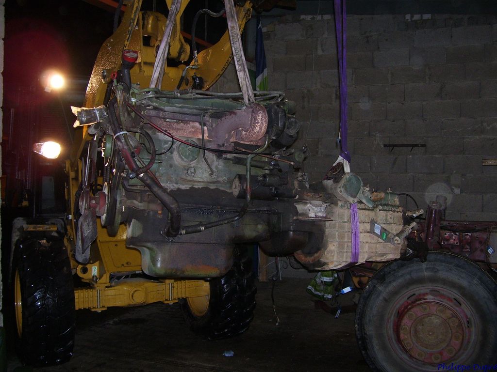

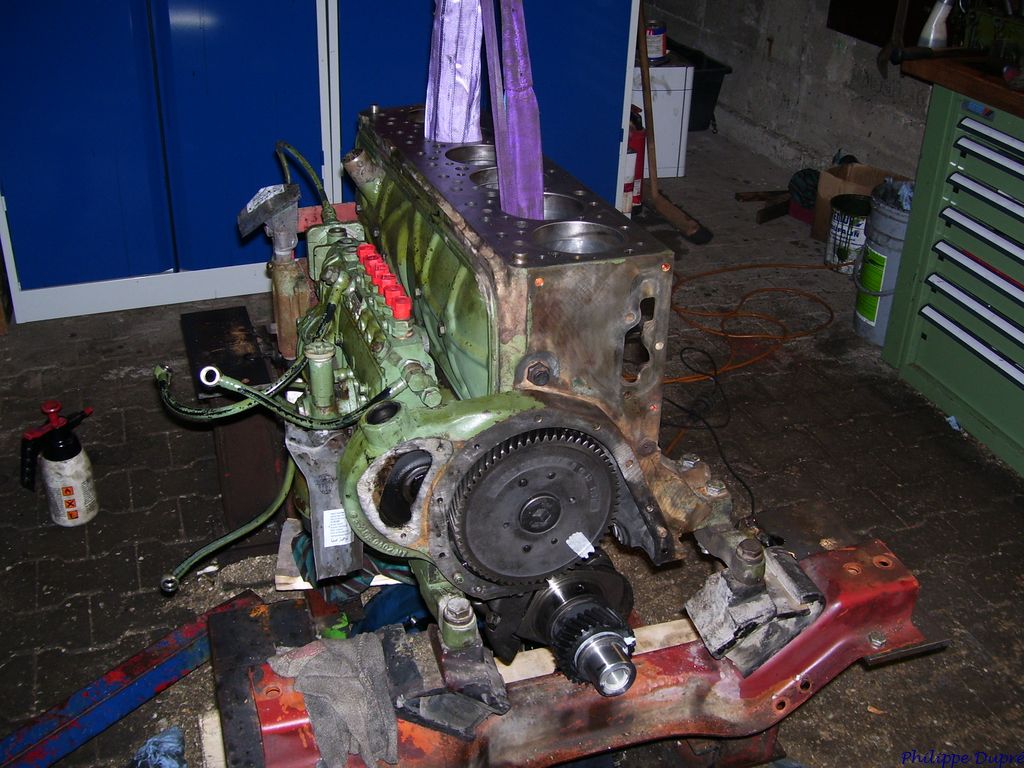

Motor mit einem Radlader ausgebaut.
Der Motor brauchte auch eine Generalüberholung. Er war an allen Ecken und Enden undicht, das Getriebe ebenso. Zudem lief er schlecht, hatte einen hohen Ölverbrauch und schlechte Abgaswerte..

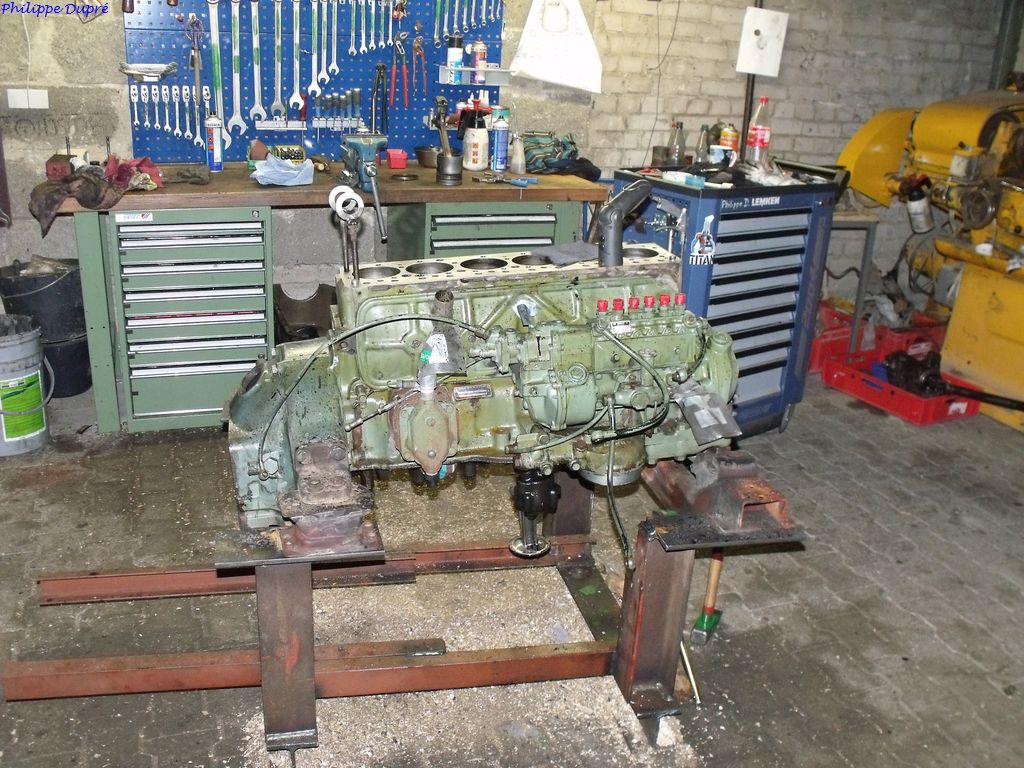

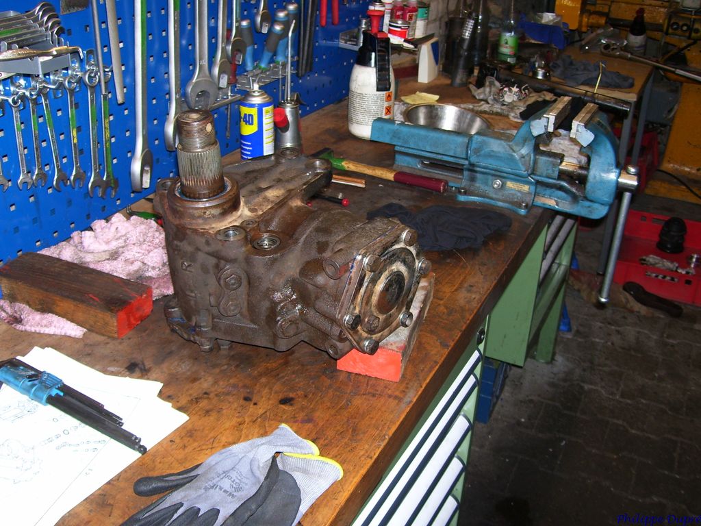

Zum letzten Bild, langsam wirds eng.... überall stapeln sich die Teile...

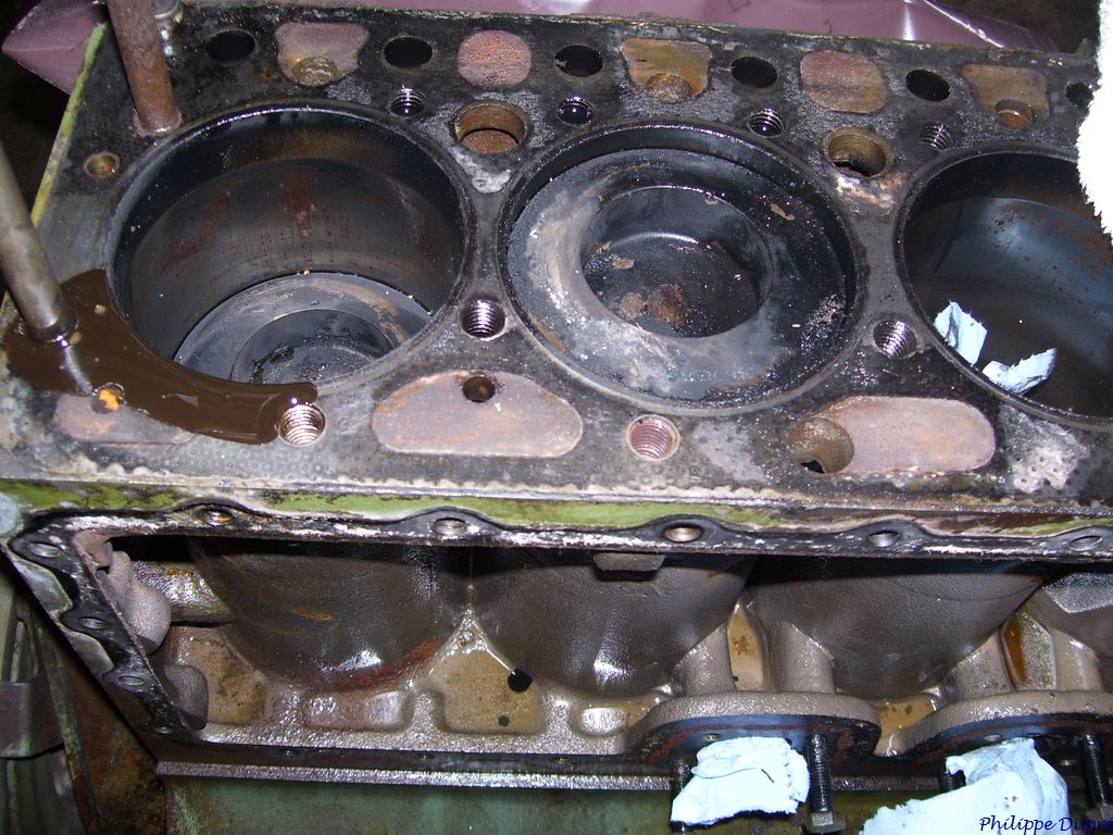

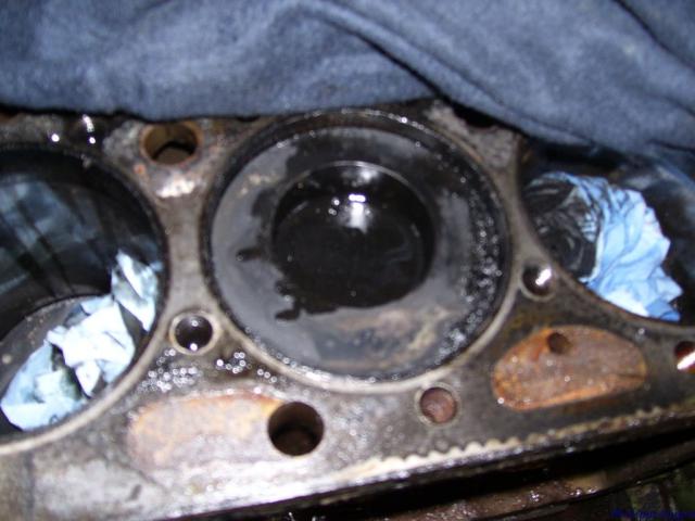

Motorüberholung:

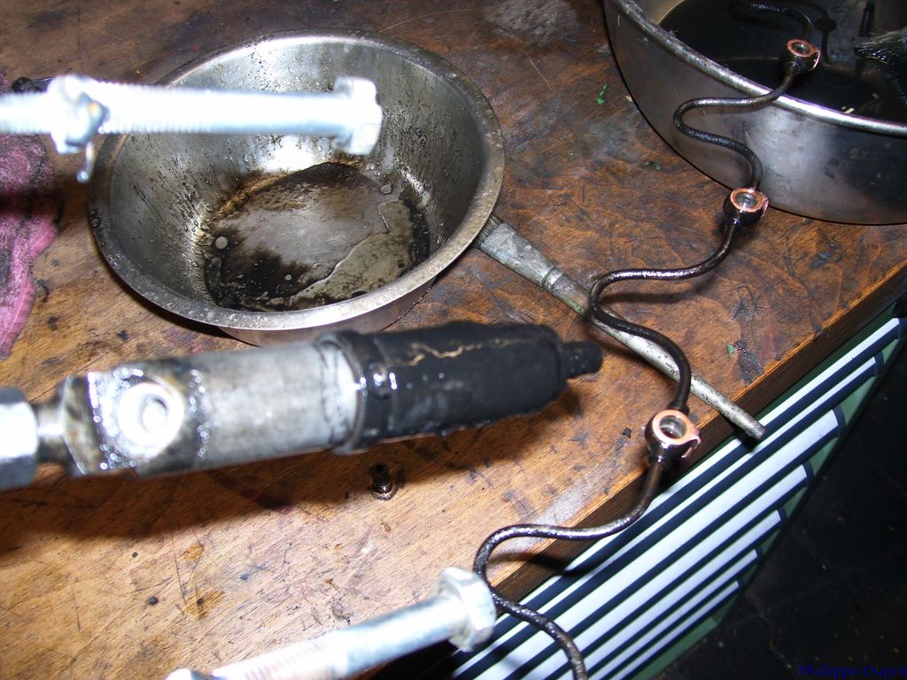

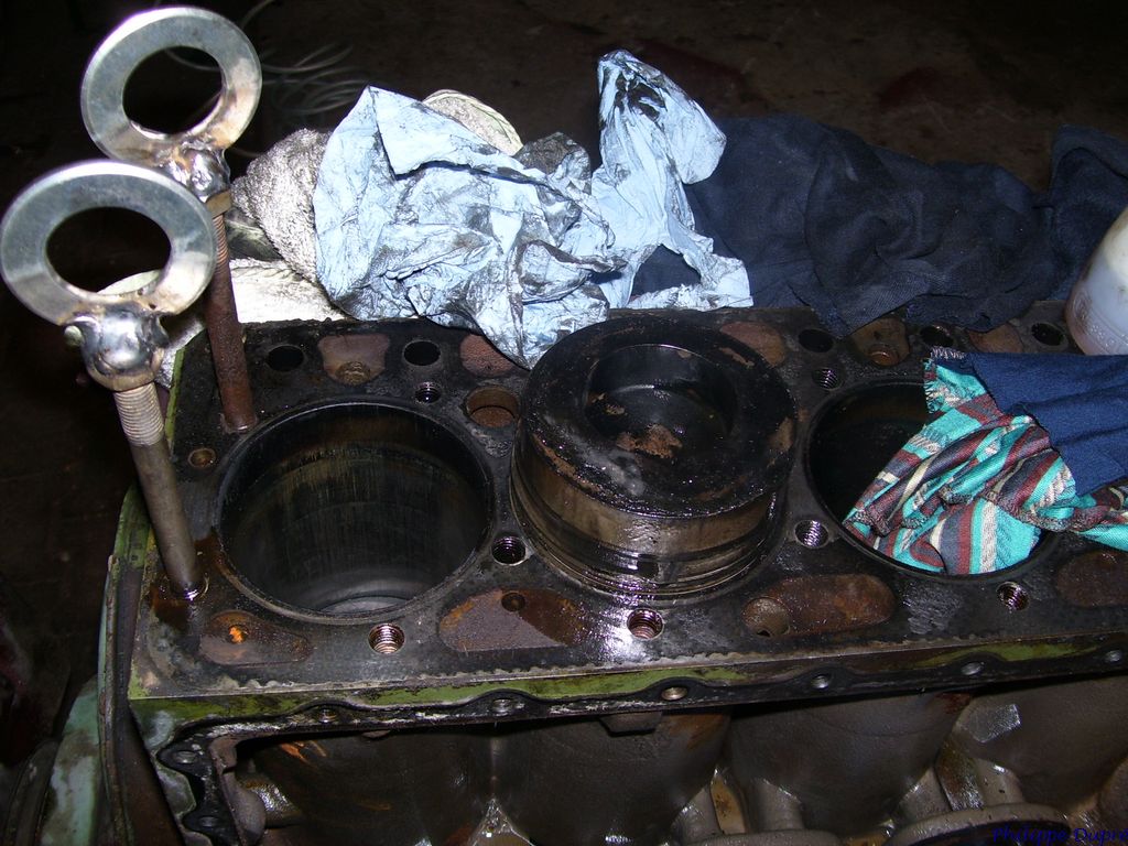

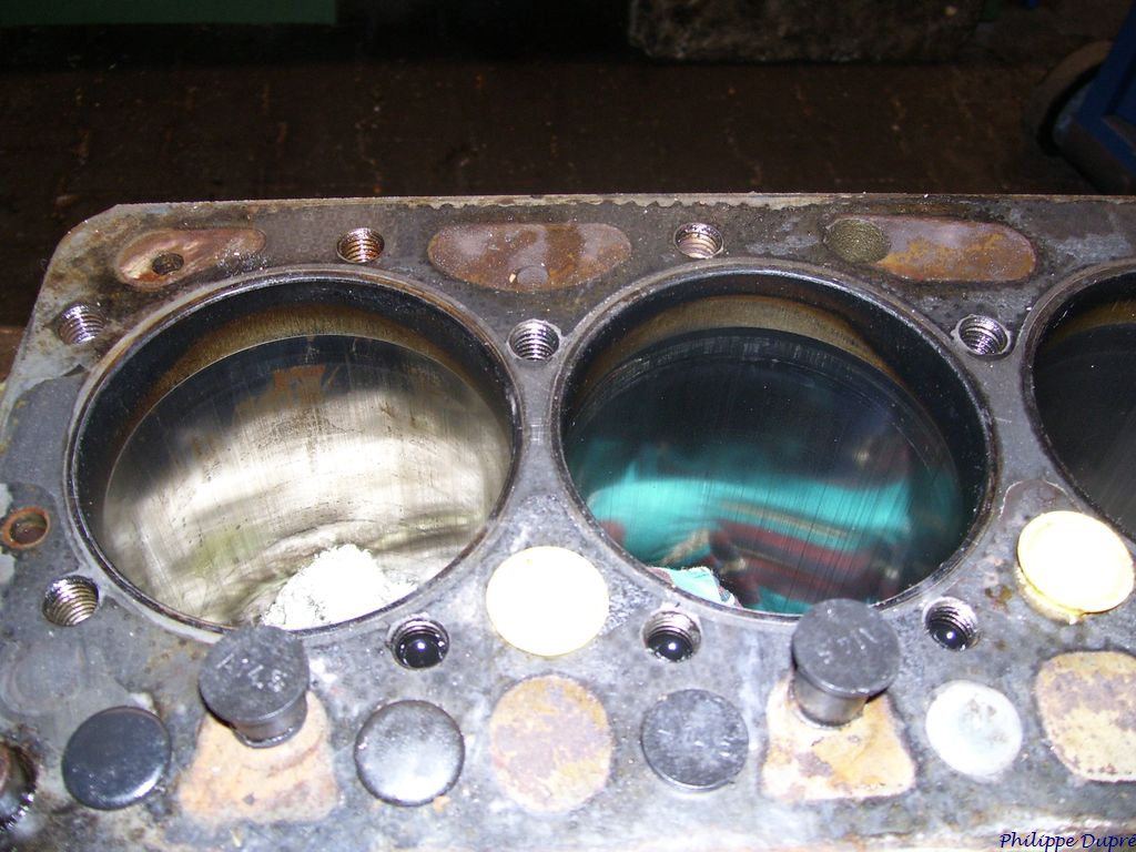

Bild 1 : Die Einspritzdüse total verklebt mit Ölschlamm, der Motor hatte anscheinend einiges an Öl in den Verbrennungsraum gefördert...

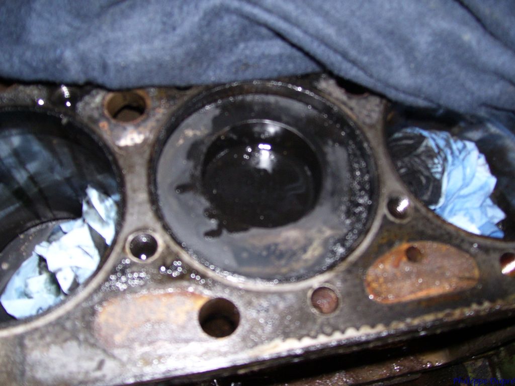

Bild 2+3 : Öl steht auch auf den Kolben...
Bild 4: wacko.gif

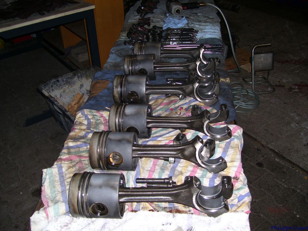

Bild 5+6: Kolben und Pleuel komplett demontiert, Zylinderbohrungen weißen leichte Riefenbildung auf. Diese konnte durch Honen aber beseitigt werden. Kolben alle noch ok(zum Glück), alle Kolbenringe verschlissen, bzw. teilweise gebrochen

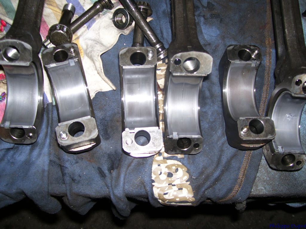

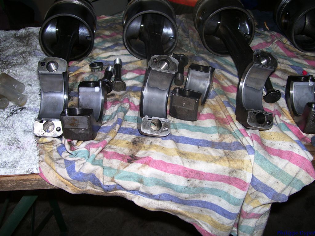

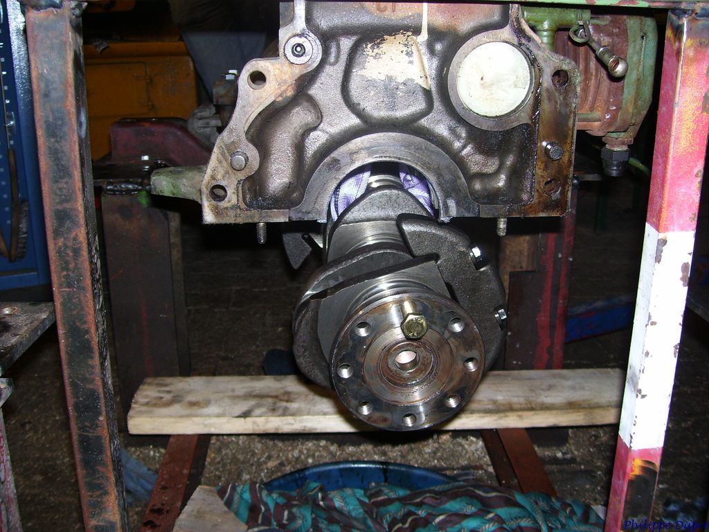

Bild 1+2:Verschleissspuren der Pleuellager, ein Wiedereinbau kommt nicht in Frage
Bild 3: Alle Kolben sind zum Glück noch in Ordnung.

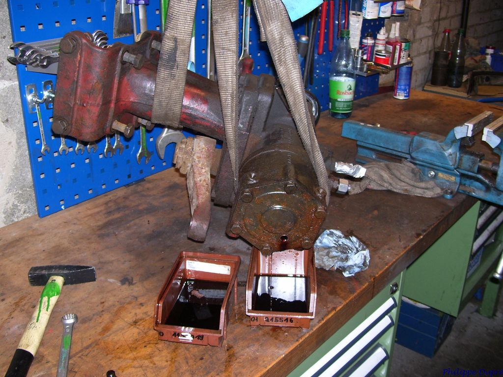

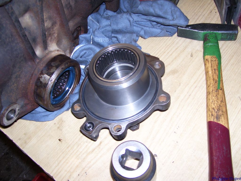

Bild 4+5: Ausbau der Kurbelwelle um die extrem undichte Zweiteilige Dichtschnur Getriebeseitig zu wechseln, Lager mussten auch getauscht werden, da diese ebenfalls starken Verschleiss aufwiesen.
