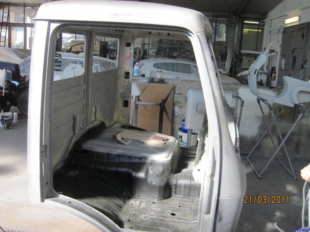

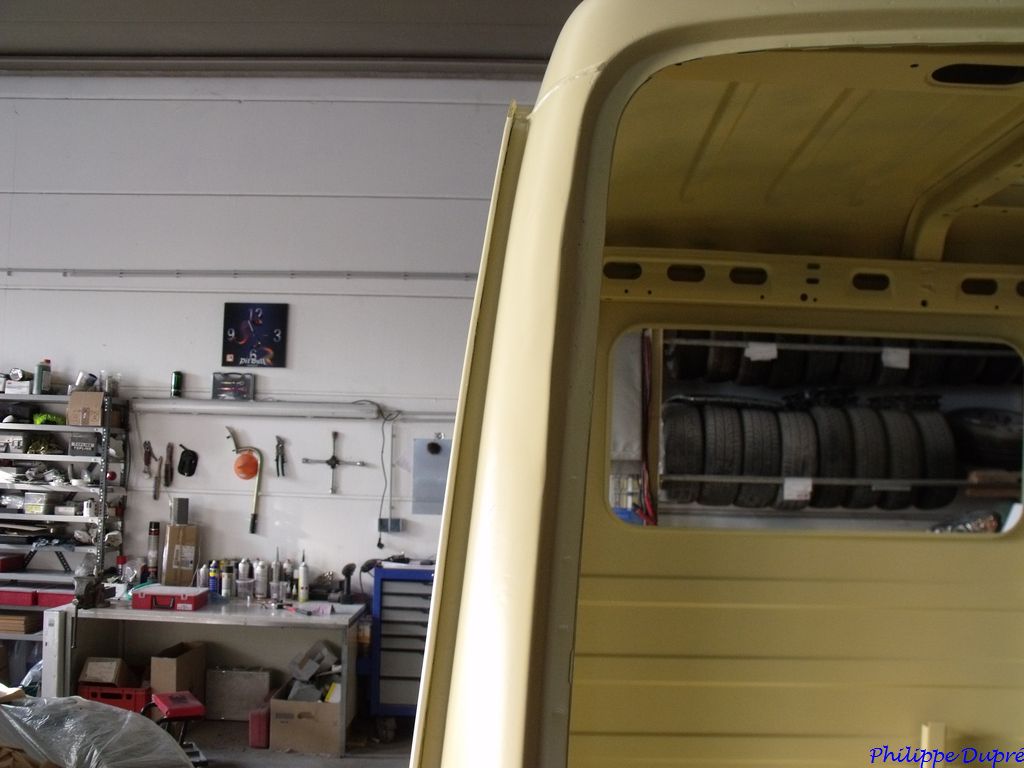

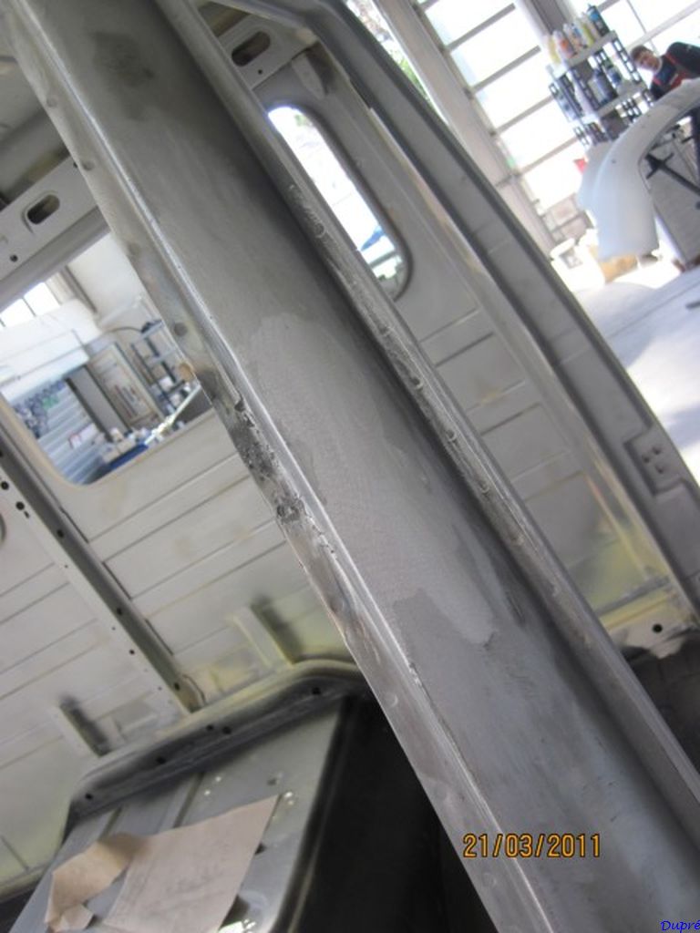

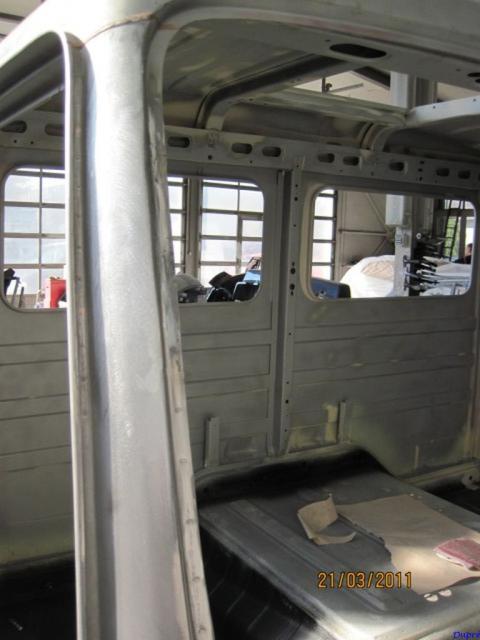

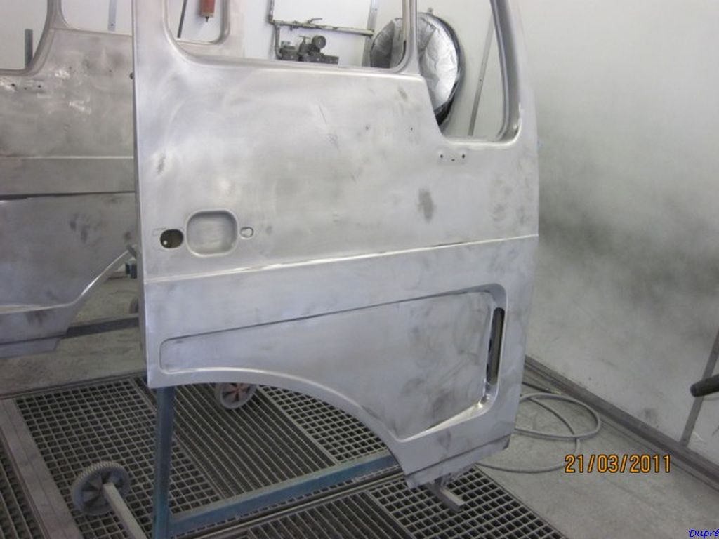

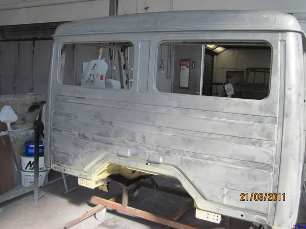

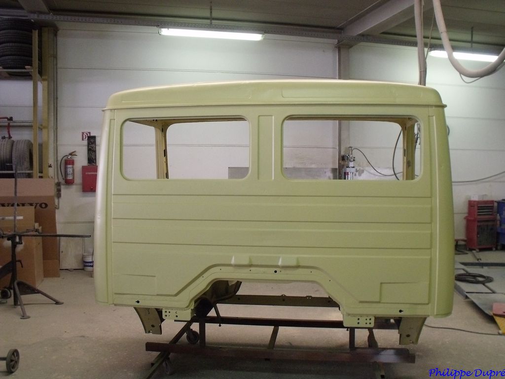

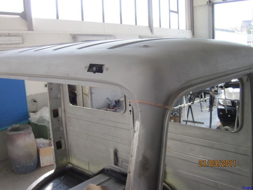

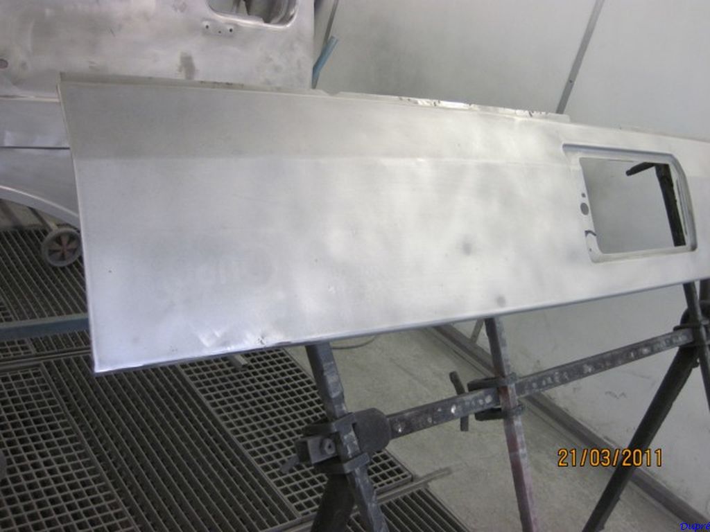

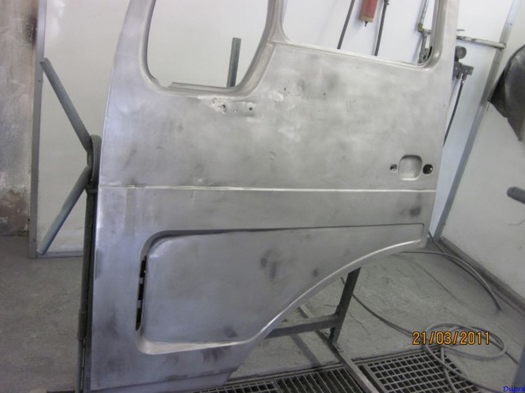

Führerhaus, Türen, Bleche sind mittlerweile komplett mit 2K Epoxy Harz Füllergrundierung grundiert worden.

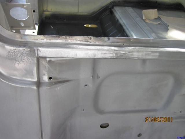

Grobe Unebenheiten sind verzinnt worden.
Man sieht an den ganzen "Dellchen" doch schon das es ein Baustellen Lkw war, der leider nicht geschont wurde.
Nächste Woche wird man mehr sehen, wenn die Spachtelei abgeschlossen ist yes.gif

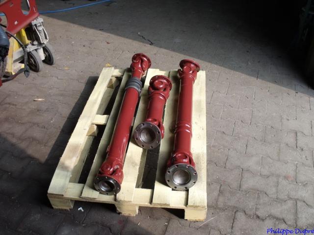

Die Kardanwellen habe ich letzte Woche vom Gelenkwellendienst zurück bekommen.
Die Außenhülle(Dichthülle) wurde erneuert, da für die alten keine passenden Dichtungen mehr zu bekommen waren. Zudem wurden neue Kreuzgelenke eingebaut und die Wellen ausgewuchtet.
Habe das ganze dann abgeschliffen, grundiert und gestern abend lackiert.
Ergebniss überzeugt, und mit der Überholung der Wellen bin ich auf der Sicheren Seite.

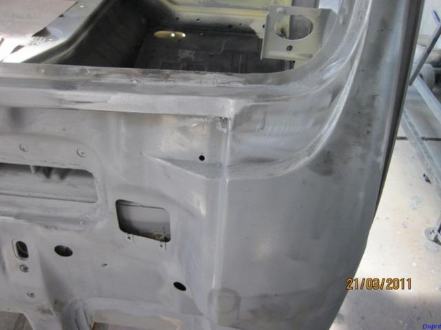

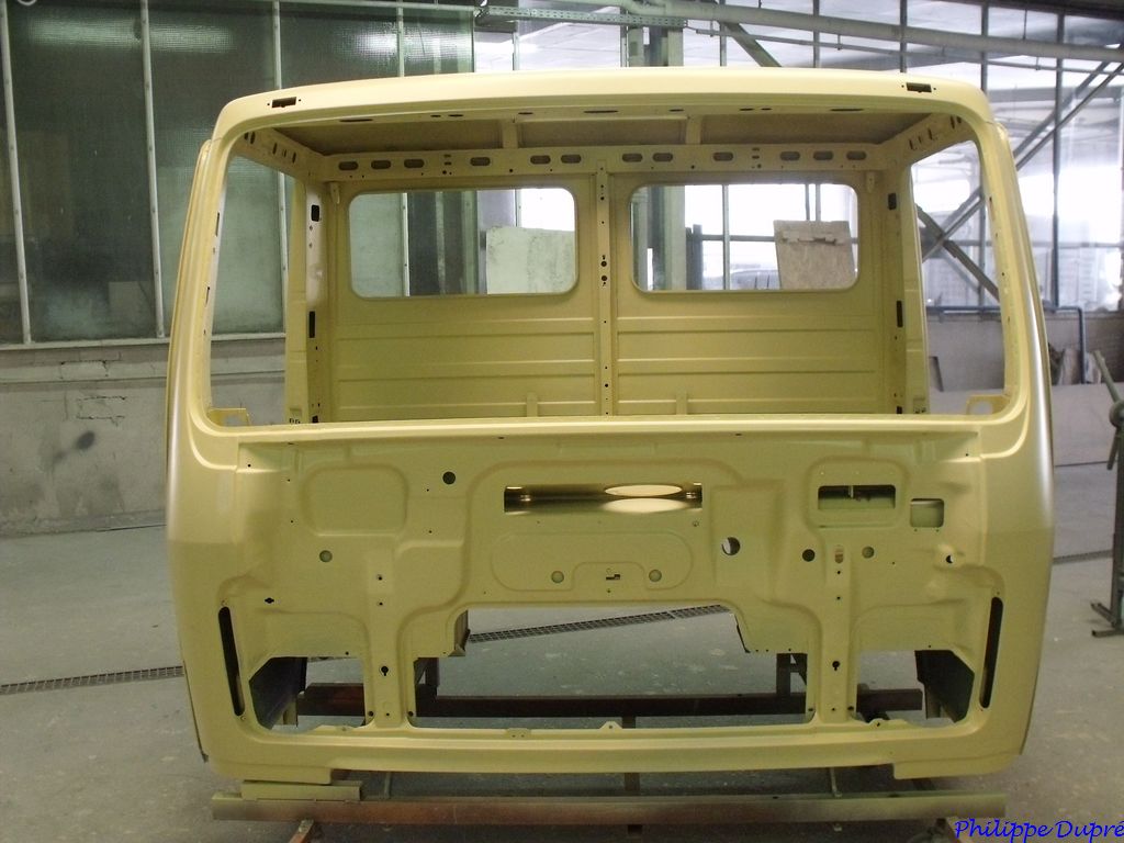

Ein kleiner Nachtrag!

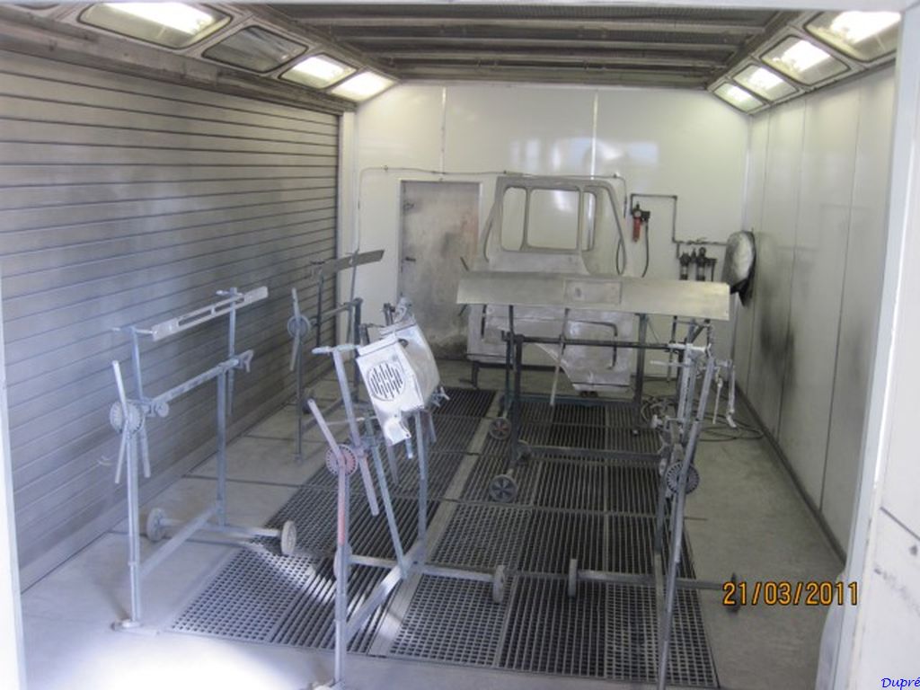

Ich habe gestern von meinem Lackierer noch ein paar Bilder bekommen, welche ich euch nicht vorenthalten möchte.
Die Bilder zeigen die verzinnten Flächen, sowie die sandgestrahlten Teile vor dem grundieren.
Verzinnte Flächen
Aus der Lackierkabine

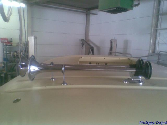

Habe mir letzte Woche eine Druckluft Fanfare zugelegt und auch gleich die Löcher ins Dach gebohrt biggrin.gif
Mit gefällts top.gif Aber über Geschmack lässt sich bekanntlich Streiten.
Sorry für die Bild Qualität, Bild ist mit meiner "Super" Handycamera enstanden.
Gruß Phil
