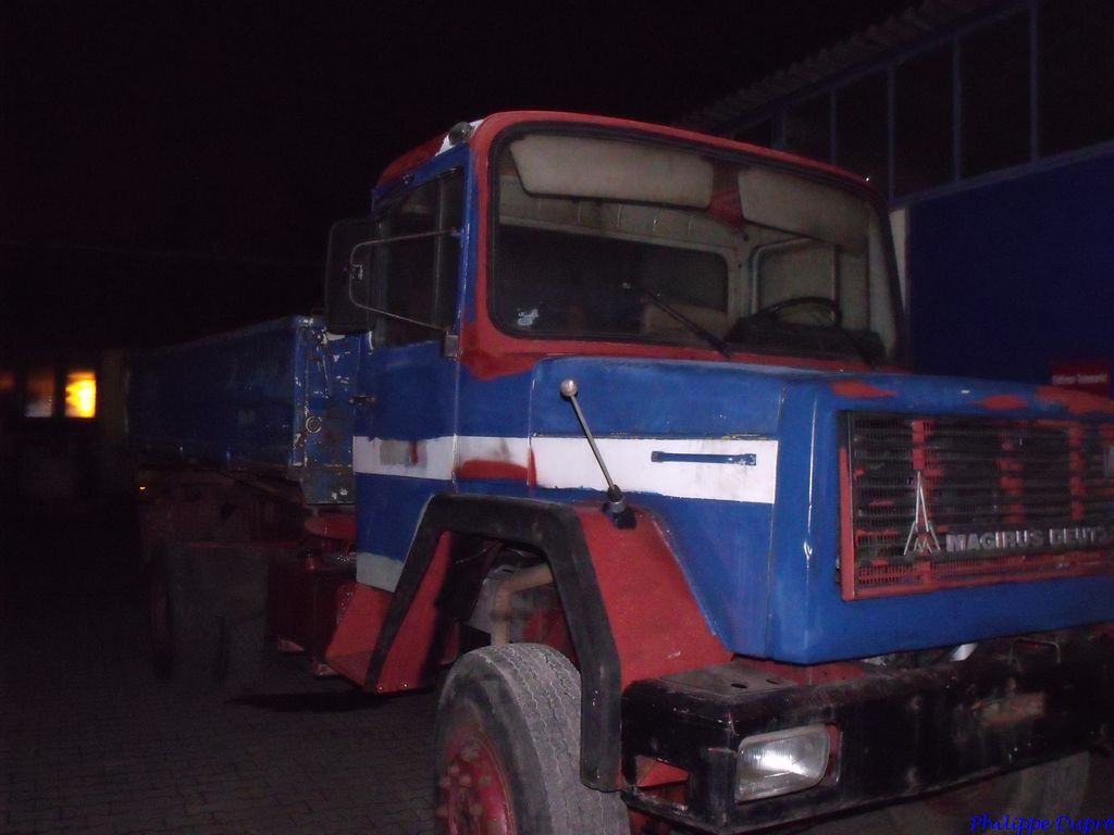

arbeitest Du im dunkeln weiter oder warum gibt's keine Bilder? laugh.gif Nachdem der erste Fortschritt gut dokumentiert war warten wir jetzt drauf!
Momentan mach ich eine Pause am Mercedes. Liegt Hauptsächlich Am Führerhaus, welches sandgestrahlt werden muss, leider bei der Witterung der letzten Monate nicht möglich, da ich es selbst machen möchte(werde).

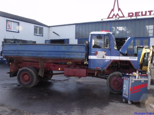

Beim Magirus Ölwechsel, bzw. Filterwechsel an Motor,Lekung, Getriebe, Achsen und diverse kleinere Blecharbeiten, Kotflügel gehören dazu.

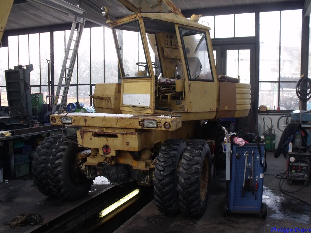

Umfangreiche Abdichtungsarbeiten am HW 70 M
Drehdurchführung die letzten Wochen abgedichtet, Hydrauliksystem gereinigt,sämtliche Öle/Filter erneuert.
Scheiben folgen noch.

Wie bekommt ihr die verbogenen Planken der LKW wieder hin?
Wenn du den Magirus meinst, die Bordwände kannste wegschmeißen.
Ich hab schon einen besseren gebrauchten Kipper in aussicht, bei dem die Bordwände gerade sind.
Bordwände kannste auch auf der Presse richten, aber das haut selten gescheit hin...
Oder mit einem Bagger, ähnlich wie mit einer Presse, machen die meisten Baufirmen... Ergebniss naja... für den Alltagsgebrauch ok.
Man kann im Handel aber auch das Bordwandprofil als Meterware kaufen, das werde ich beim Mercedes wohl machen, komplett neue Bordwände. Das ist immer das beste.
Hoffe damit ist deine Frage beantwortet.

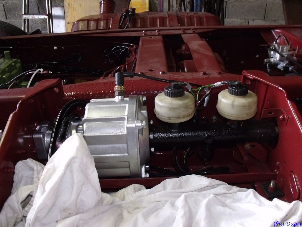

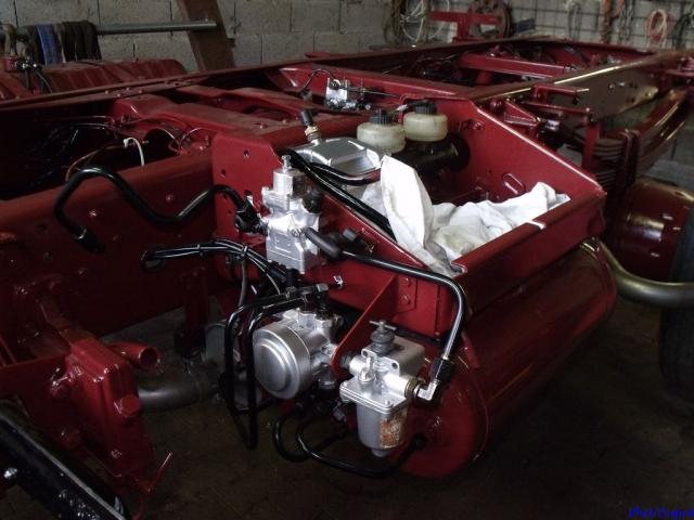

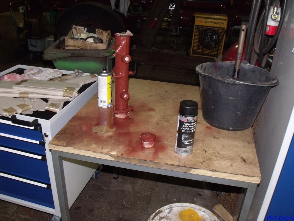

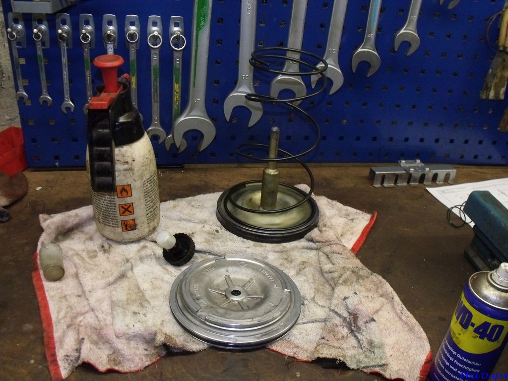

Da die Temperatur die letzten Wochenenden in meiner Werkstatt endlich etwas erträglicher als die letzten Monate war(fehlende Heizmöglichkeit), habe ich die Arbeiten am und im Rahmen abschließen können.

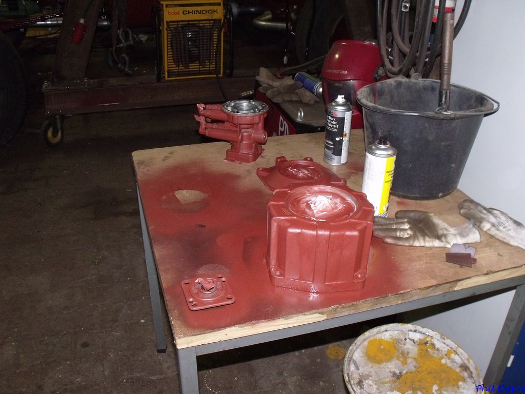

Alle Druckluftventile wurden überarbeitet,lackiert und montiert.

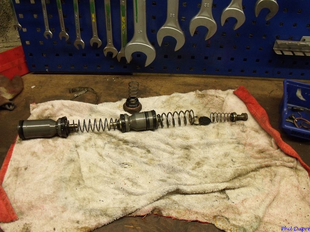

Der Hauptbremszylinder zerlegt und mit neuen Dichtungen montiert und danach mit der Sprühdose(wie zu sehen) lackiert.
bearbeitet von PhilDupre
