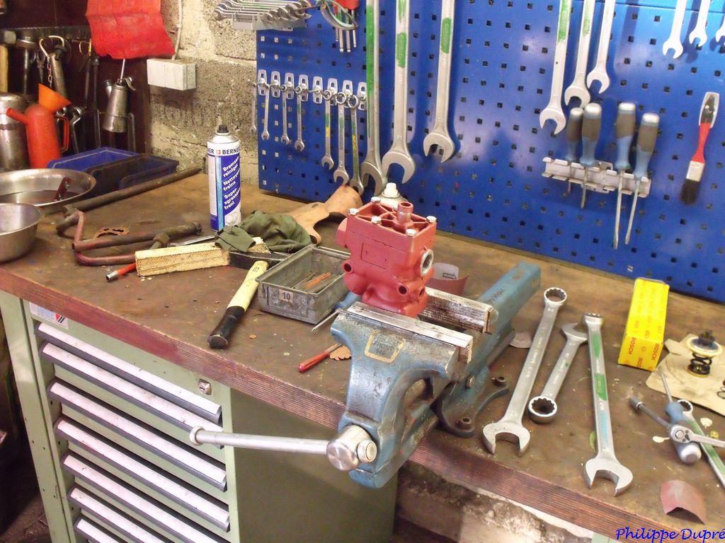

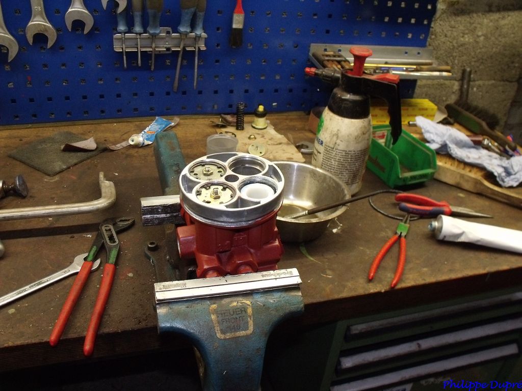

Die letzten Tage/Wochen habe ich damit verbracht verschiedene Druckluft Ventile zu reinigen, bzw. zu überarbeiten.

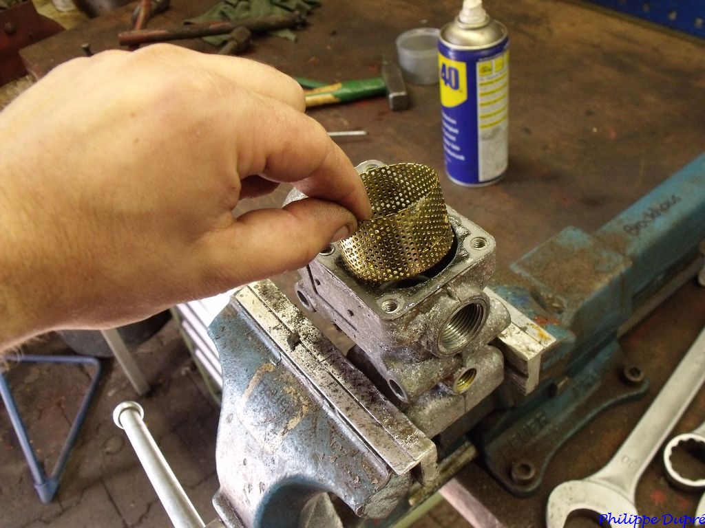

Das heißt: zerlegen, reinigen, Dichtungen prüfen, gegebenfalls erneuern, frisch einfetten mit speziellem Fett für Pneumatische Teile(zb von Wabco), Gehäuse abschleifen, grundieren, alles wieder montieren und lackieren.

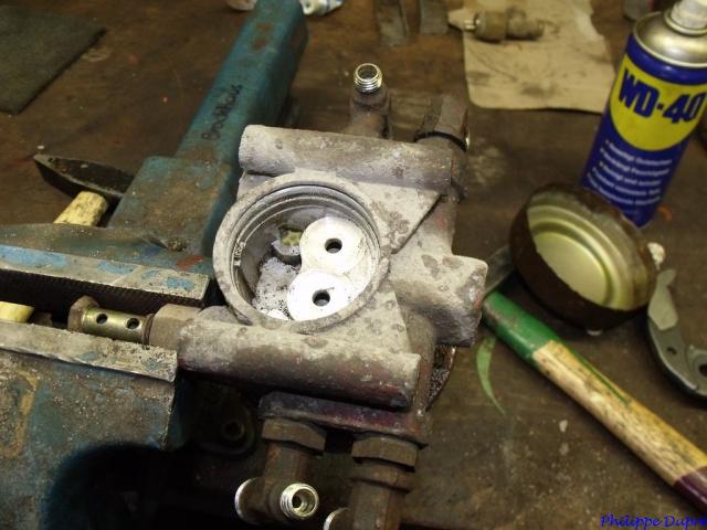

Alles in allem eine sehr arbeitsintensive Tätigkeit, es lohnt sich aber da in jedem Ventil ziemlich viel "Dreck" hängt.
Mir wurde Teilweise richtig schlecht... So Düngemittel etc. riecht schon ziemlich ekelhaft. wacko.gif

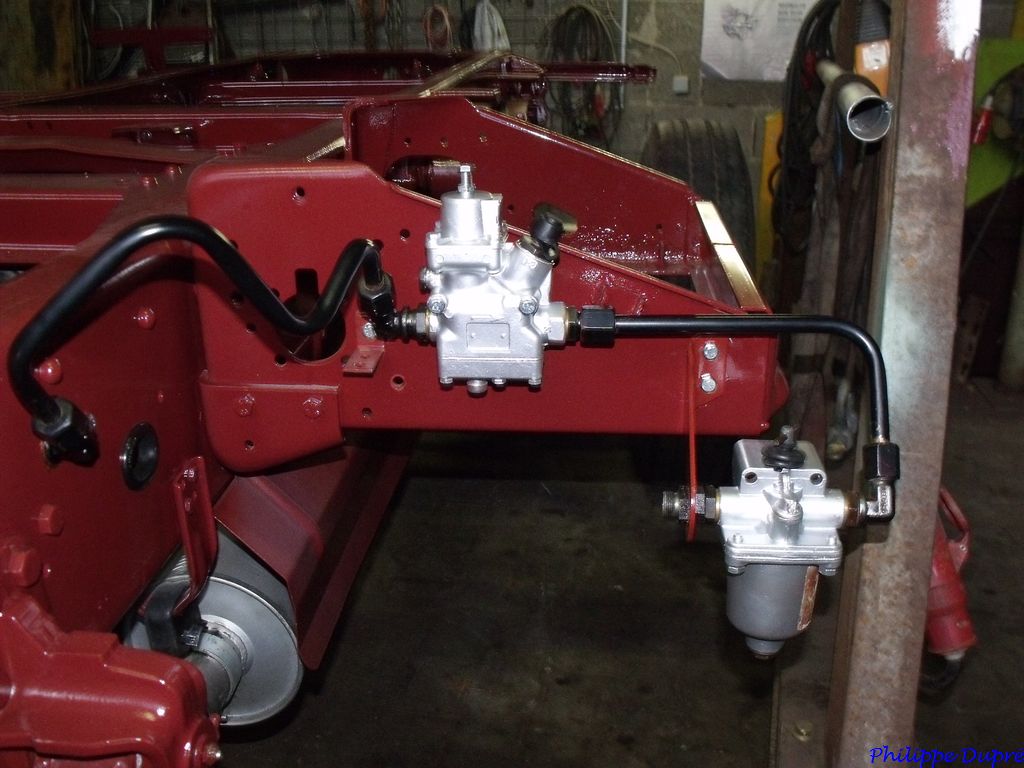

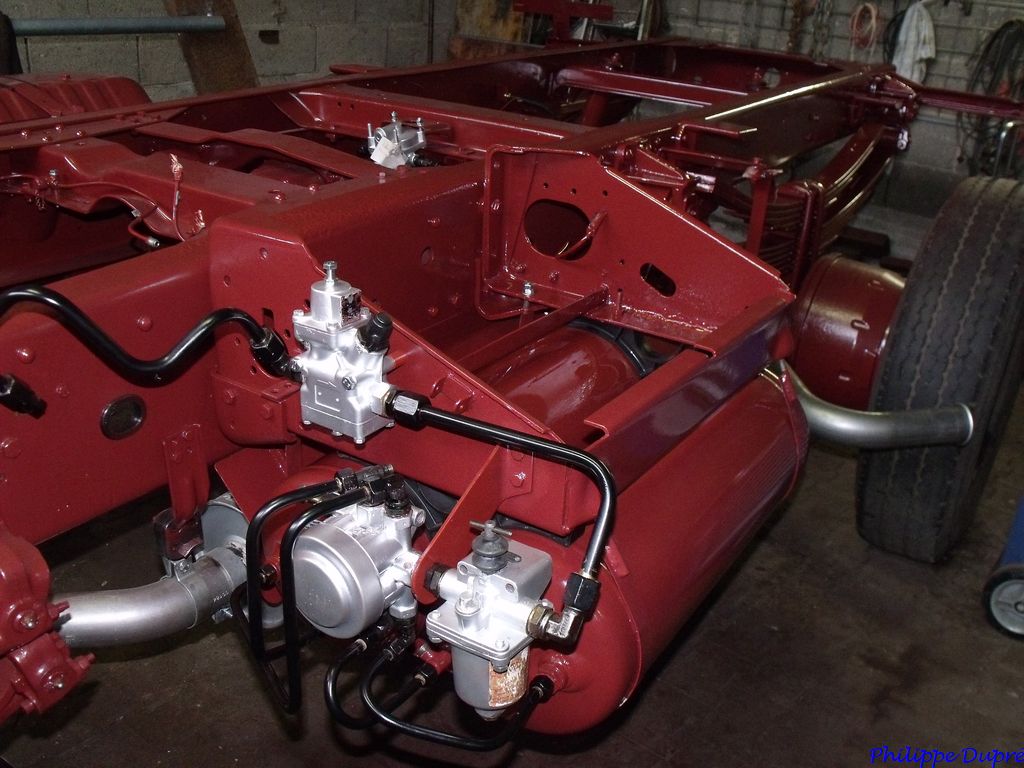

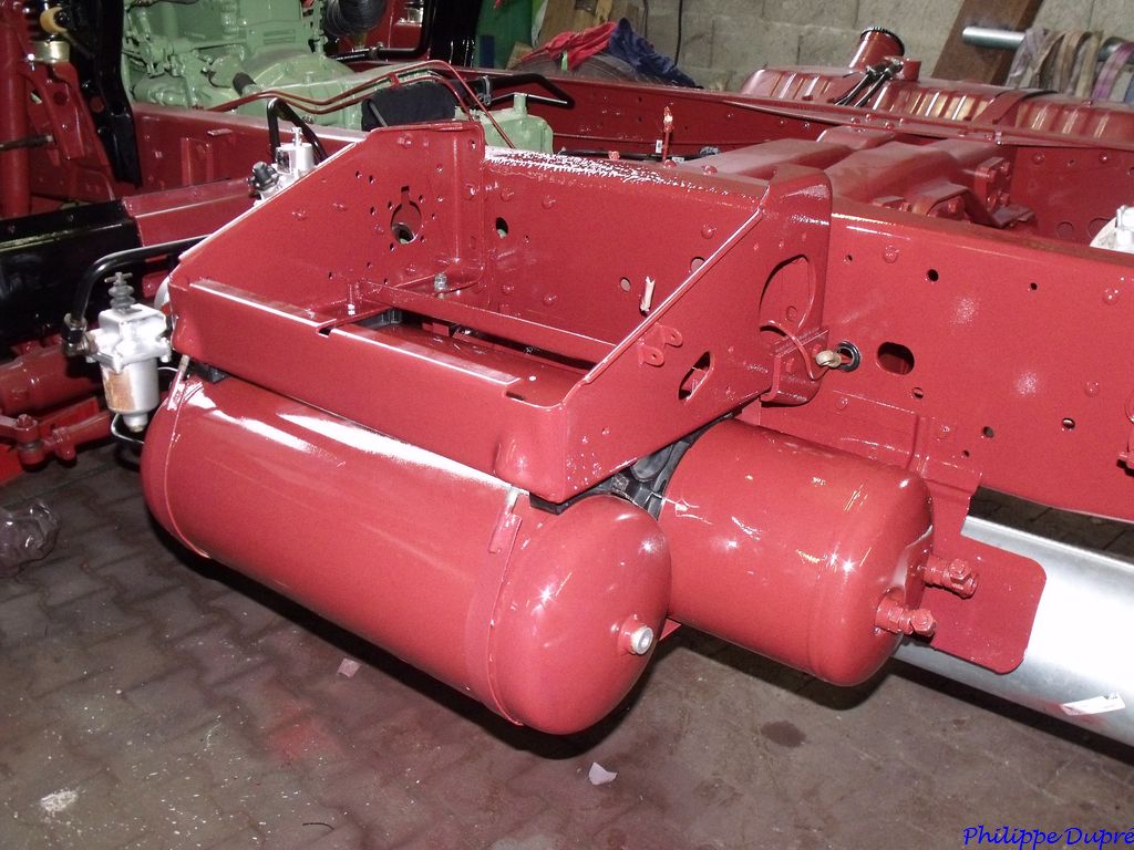

Das Ergebniss überzeugt.

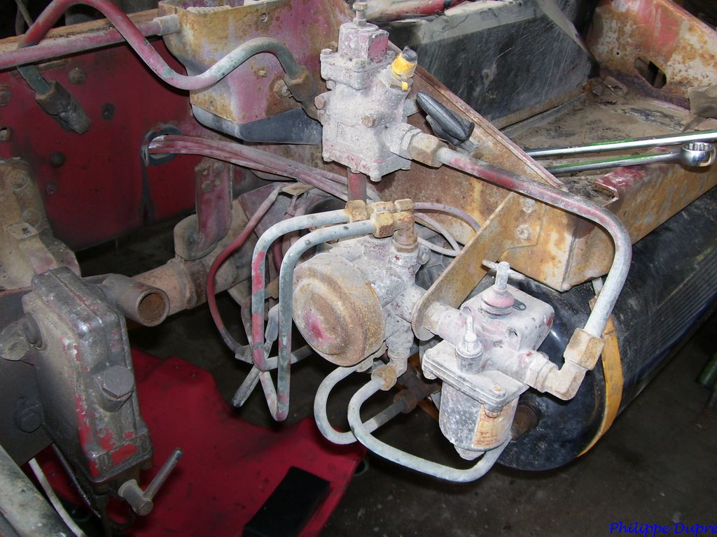

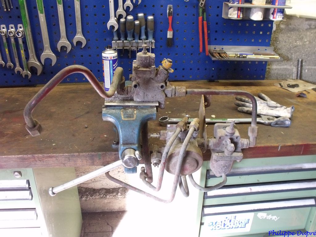

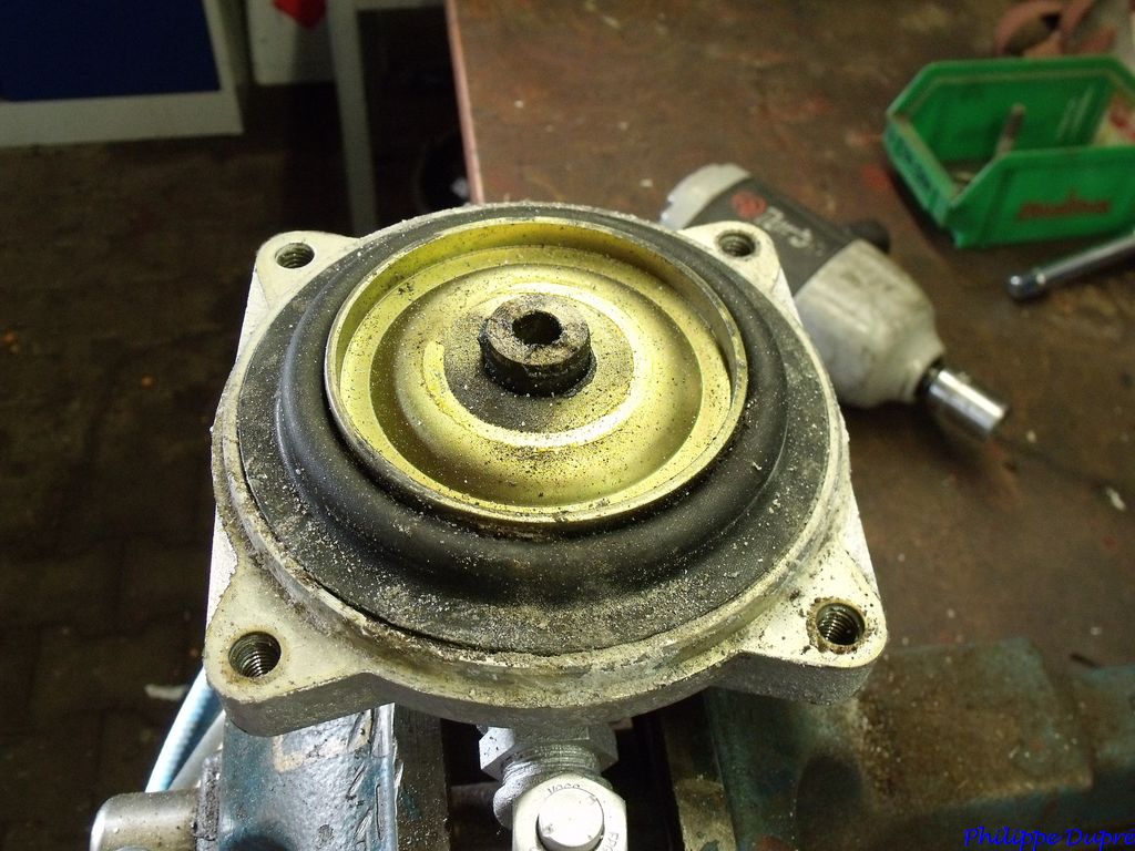

Zerlegen
grundiert,gereinigt und montiert
Dreck selbst auf dem Foto deutlich sichtbar!
