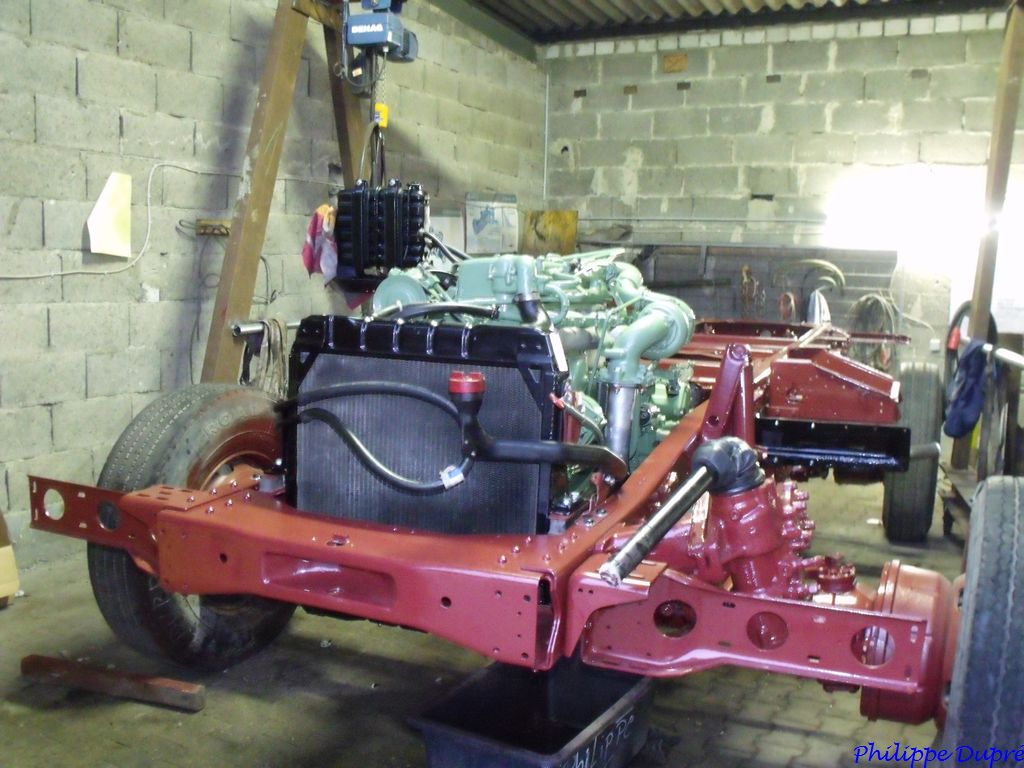

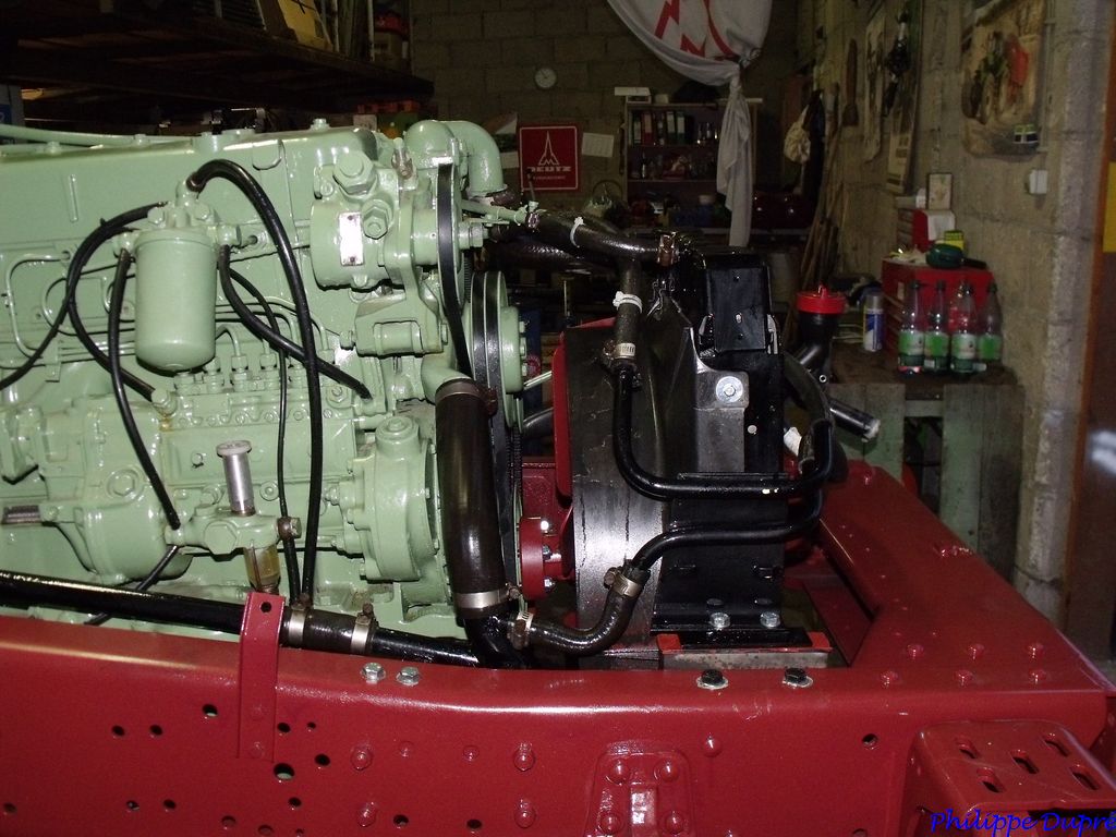

Nachdem ich letzte Woche den Kühler eingebaut hatte, lies ich den Motor laufen. Alles sah recht vielversprechend aus, keinerlei Undichtigkeiten. Nachdem der Motor aber eine Viertel Stunde gelaufen hatte sah die Welt anders aus. Eine kleine, immer größer werdende Pfütze unter dem Kühler...
Motor abgestellt, Fehler gesucht.. Kleine Leckage in der Mitte des Kühlernetzes ... Kühler wieder ausgebaut und zur Reperatur weggebracht. Dort wurde festgestellt das sich der Kühler langsam aufgelöst hatte, durch das Düngemittel und die andren Chemiekalien, mit denen das arme Auto die letzten 20 Jahre in seinem Arbeitsalltag zu tun hatte. Wie der dortige Meister sagte das ganze Ding wäre ganz schön Morsch, wusste ich wie alles an dem Auto.
Glücklicherweise jetzt passiert und nicht später mad_red.gif Trotzdem unnötig!!
Reperatur lohnte sich in diesem Fall nicht mehr.
Durch gute Kontakte habe ich einen komplett neuen Kühler(Made in Germany) zu einem sehr guten Preis bekommen.

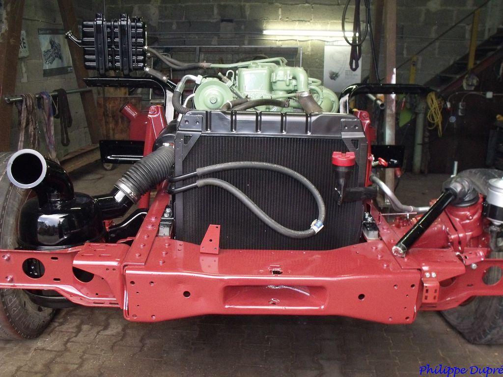

Bilder mit frisch lackiertem eingebautem, alten Kühler

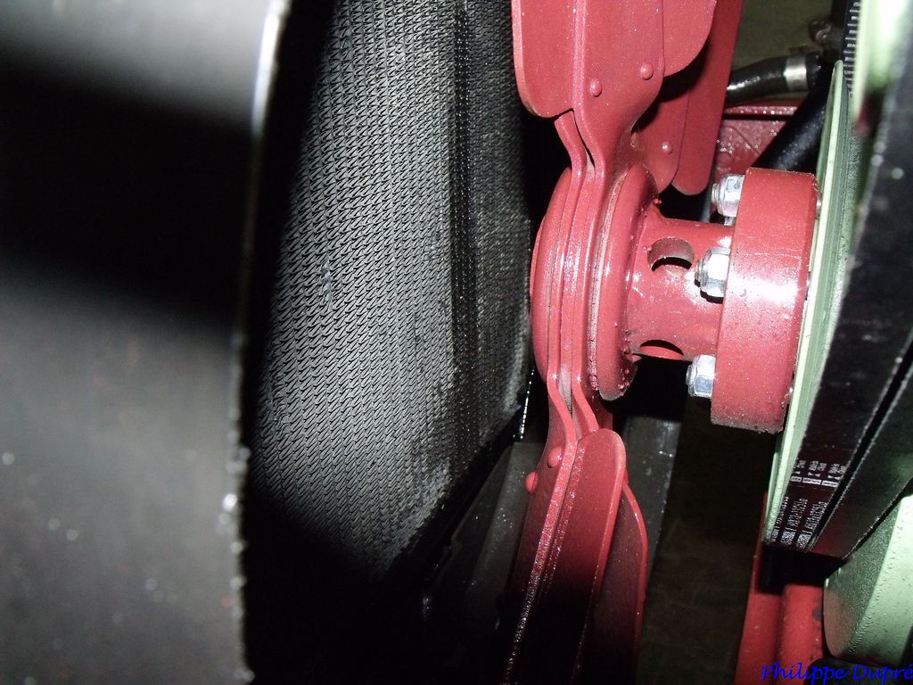

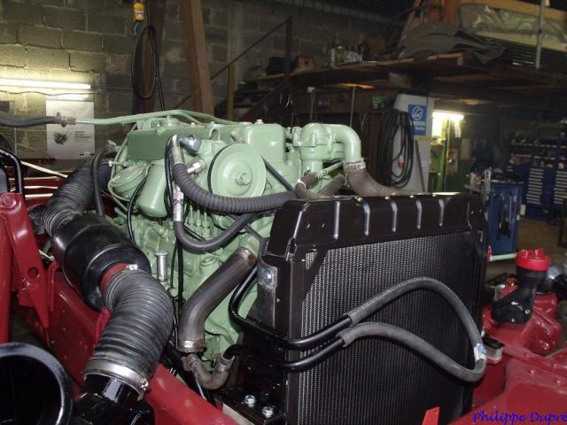

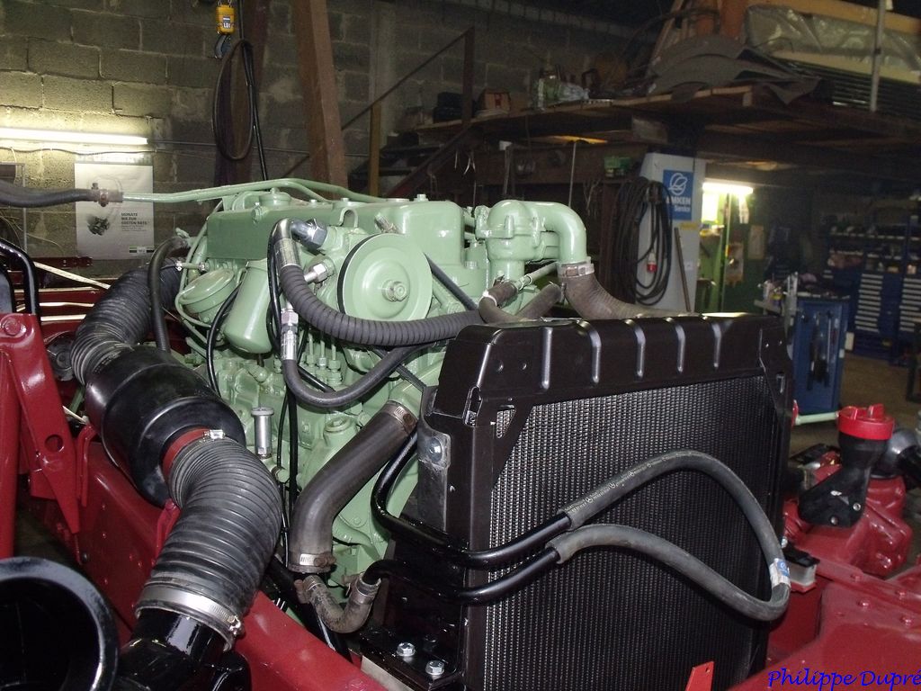

Undichtigkeit
