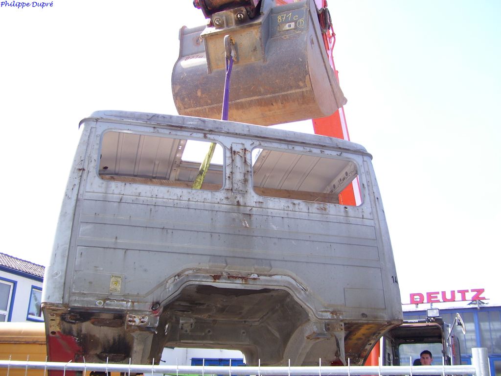

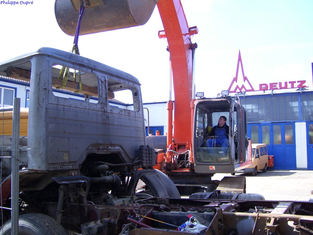

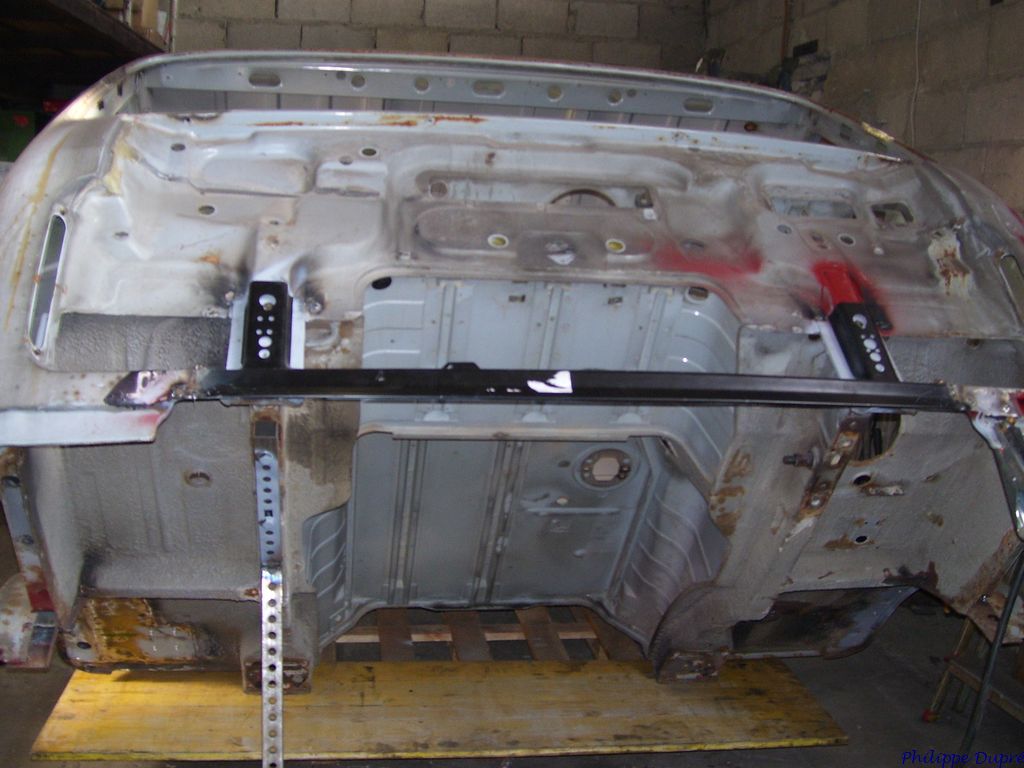

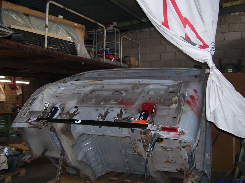

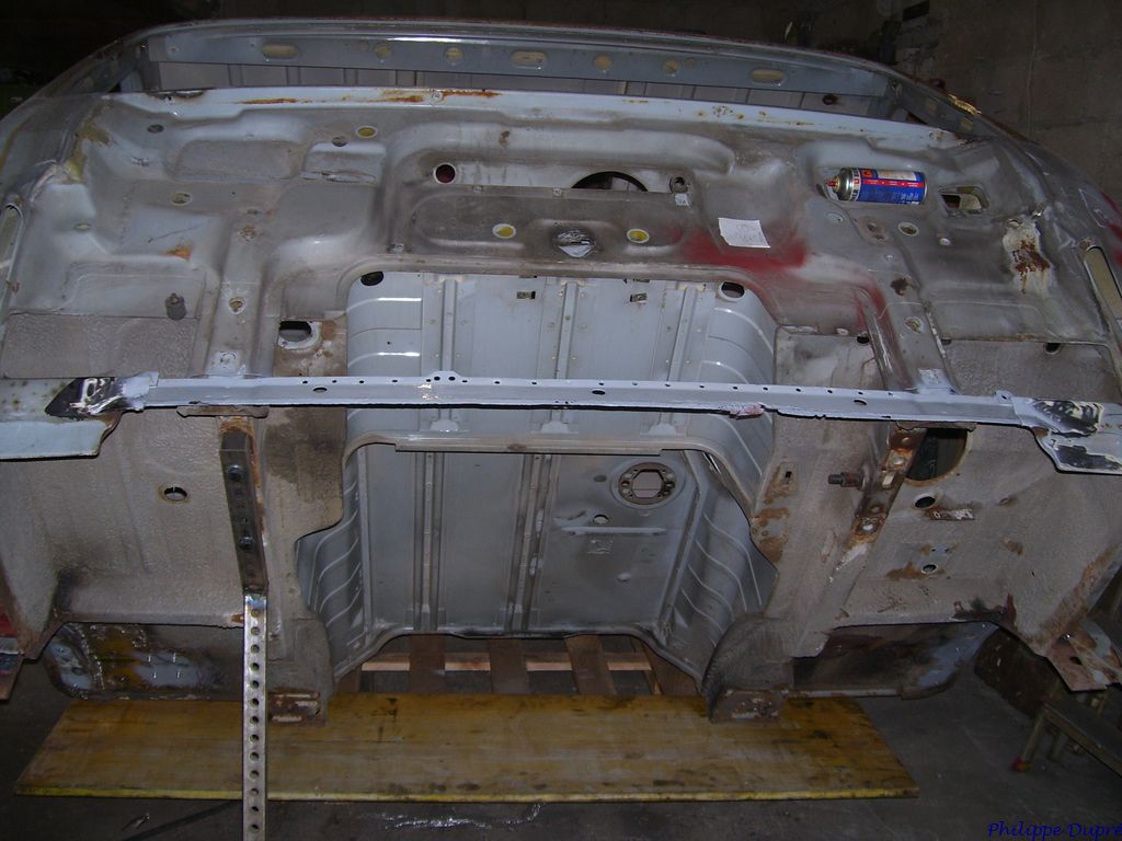

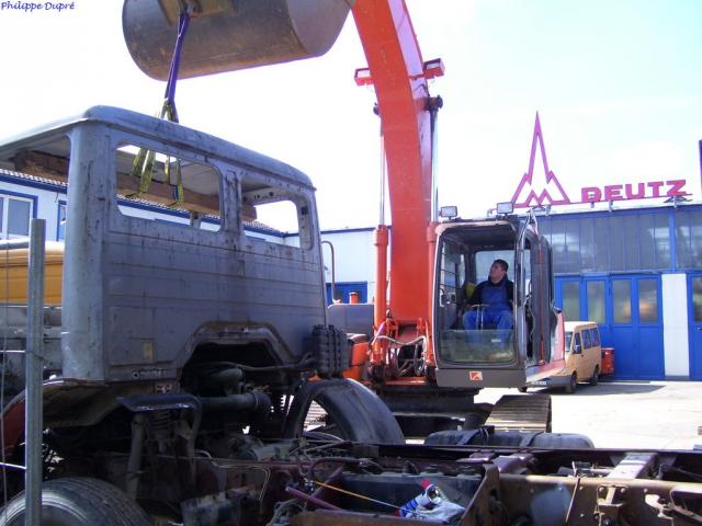

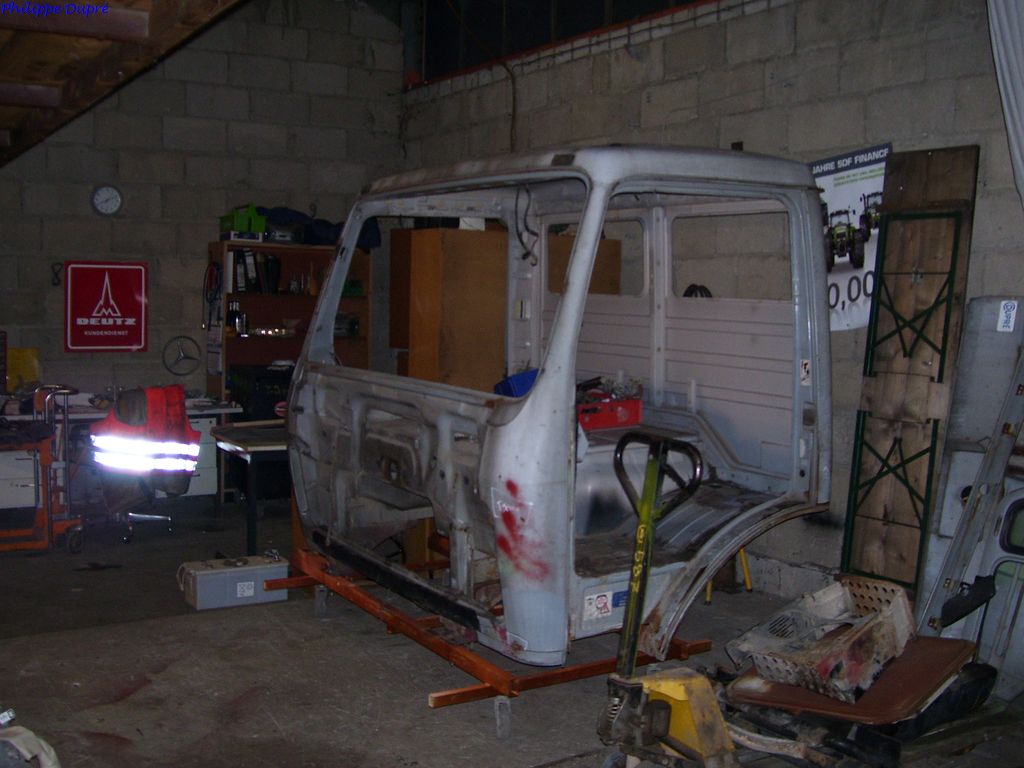

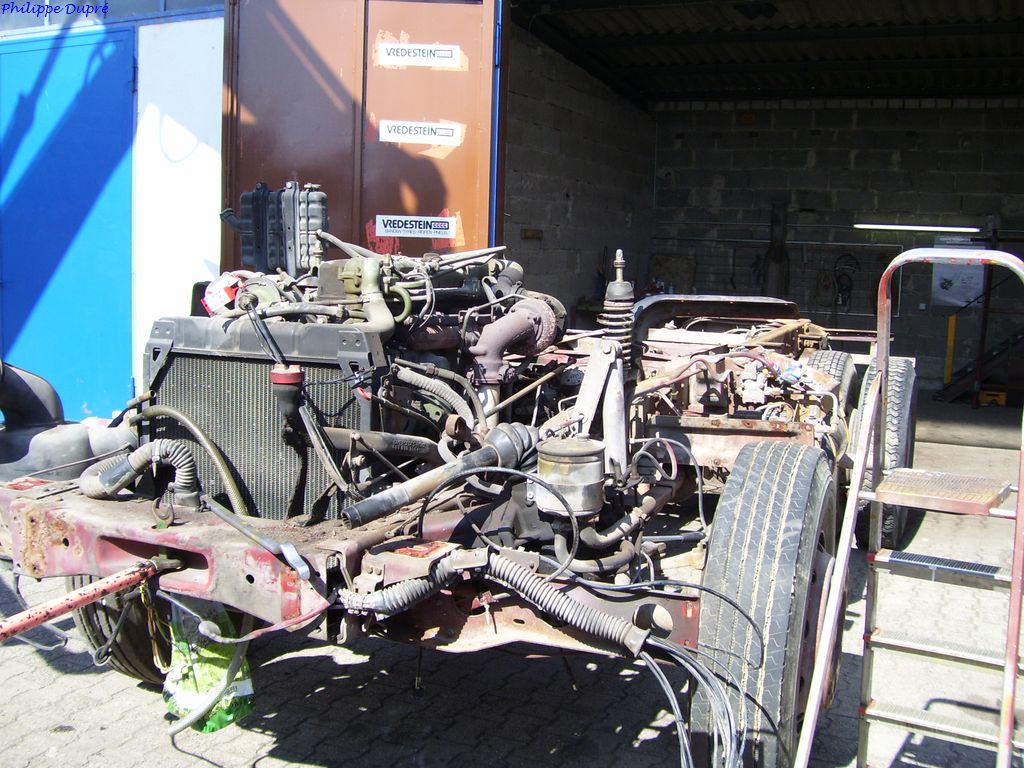

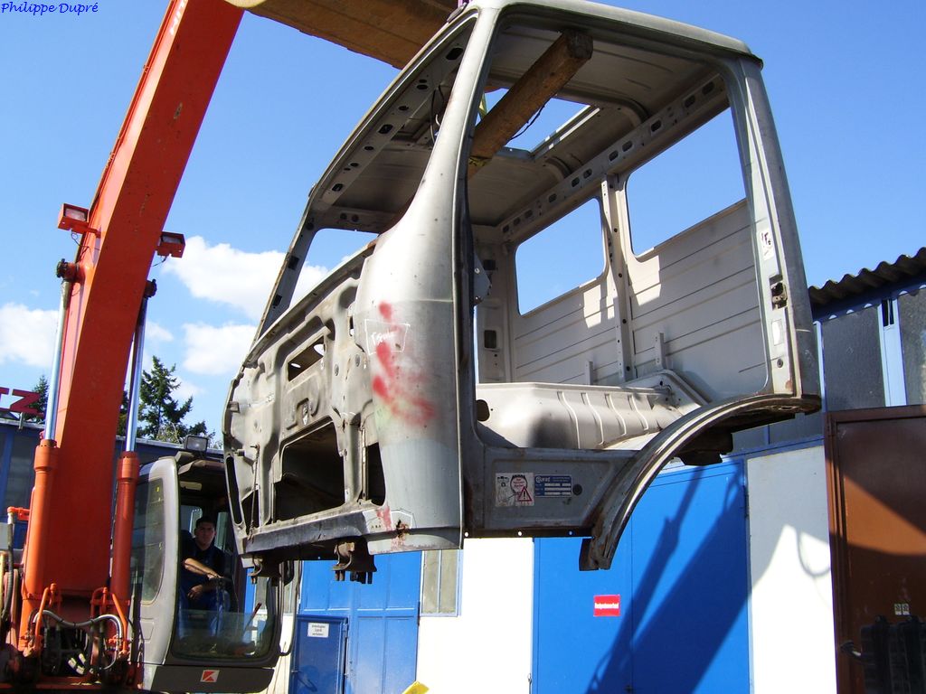

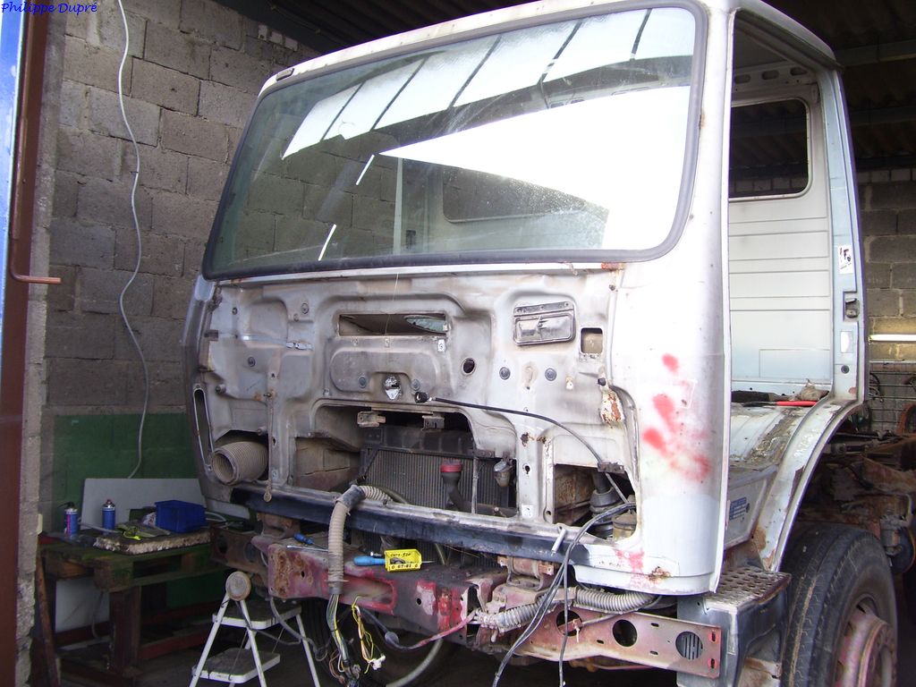

Fahrerhaus komplett "entkernt" und mit Hilfe unsres Hitachi Baggers demontiert und auf einem extra angefertigten Gestell in meiner Werkstatt zur weiteren Bearbeitung gefahren.
2010/05/post-2276-1275054306_thumb.jpg
2010/05/post-2276-1275054327_thumb.jpg
2010/05/post-2276-1275054486_thumb.jpg
2010/05/post-2276-1275054568_thumb.jpg
2010/05/post-2276-1275054584_thumb.jpg

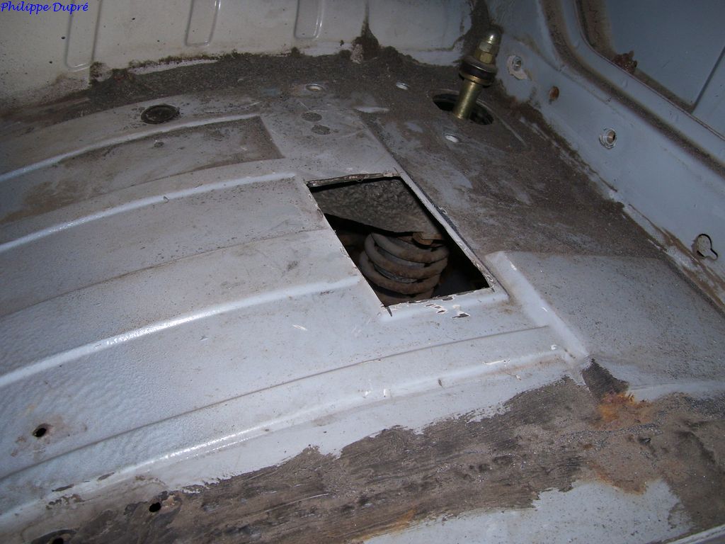

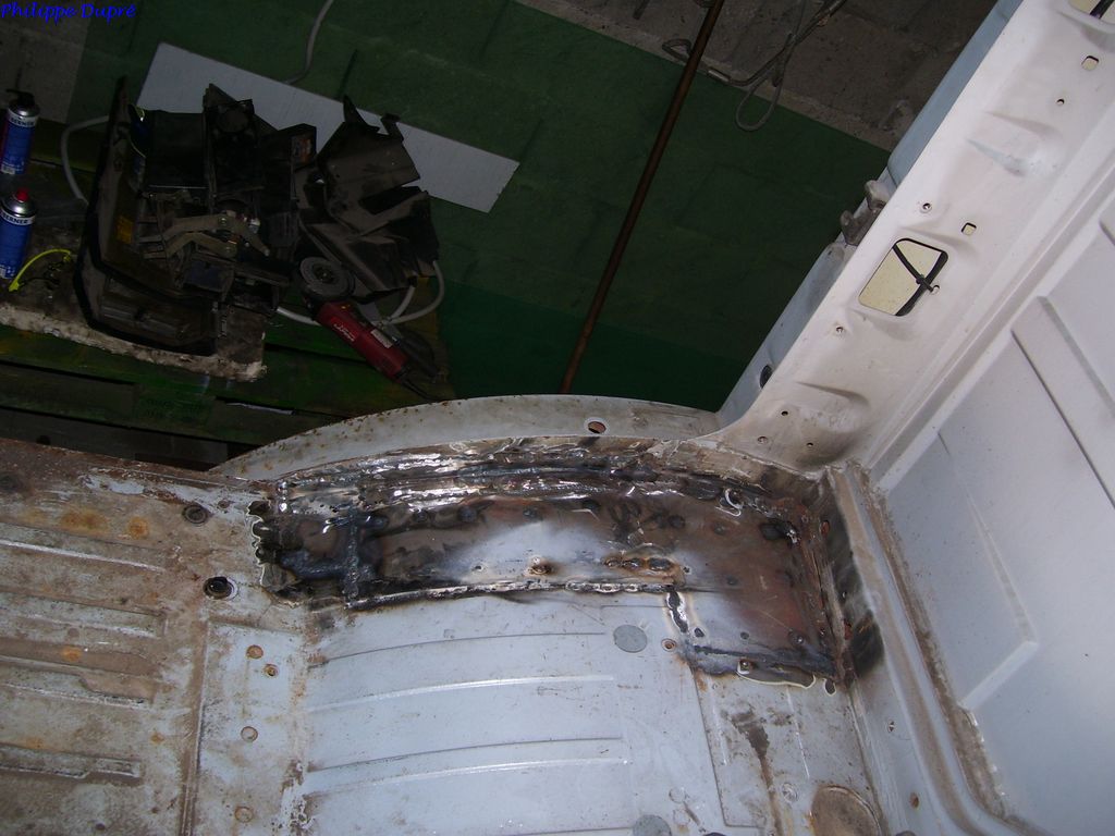

Auf dem Boden wurden weiter Bleche ausgetauscht...
Klar wäre ein Ersatzführerhaus von Vorteil gewesen aber die Erfahrung kann mir keiner mehr nehmen, auch wenn es sehr sehr viel Arbeit war..... deswegen selber gemacht, da weiß man was man hat shades.gif

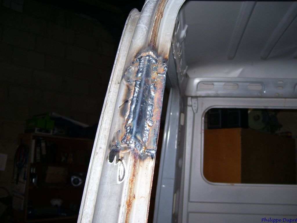

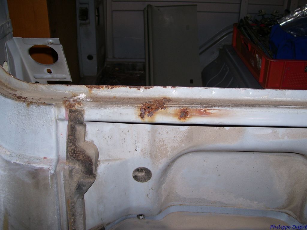

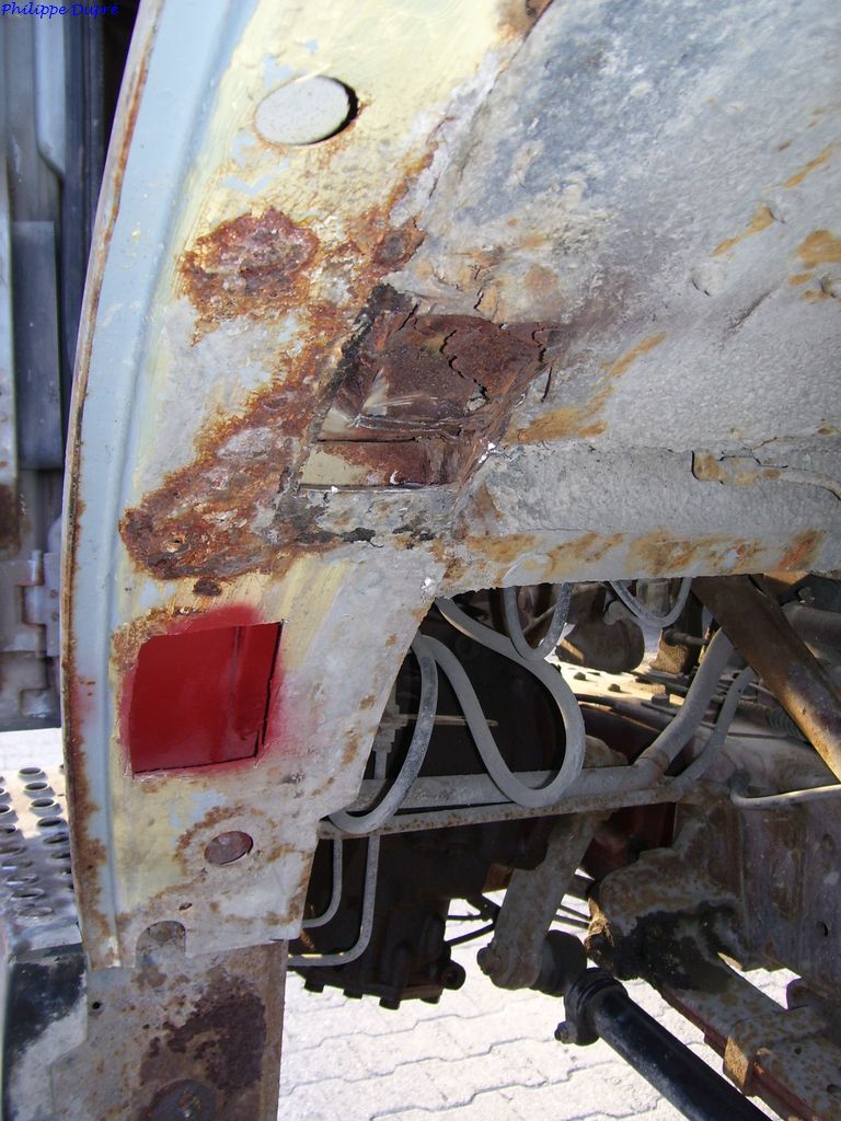

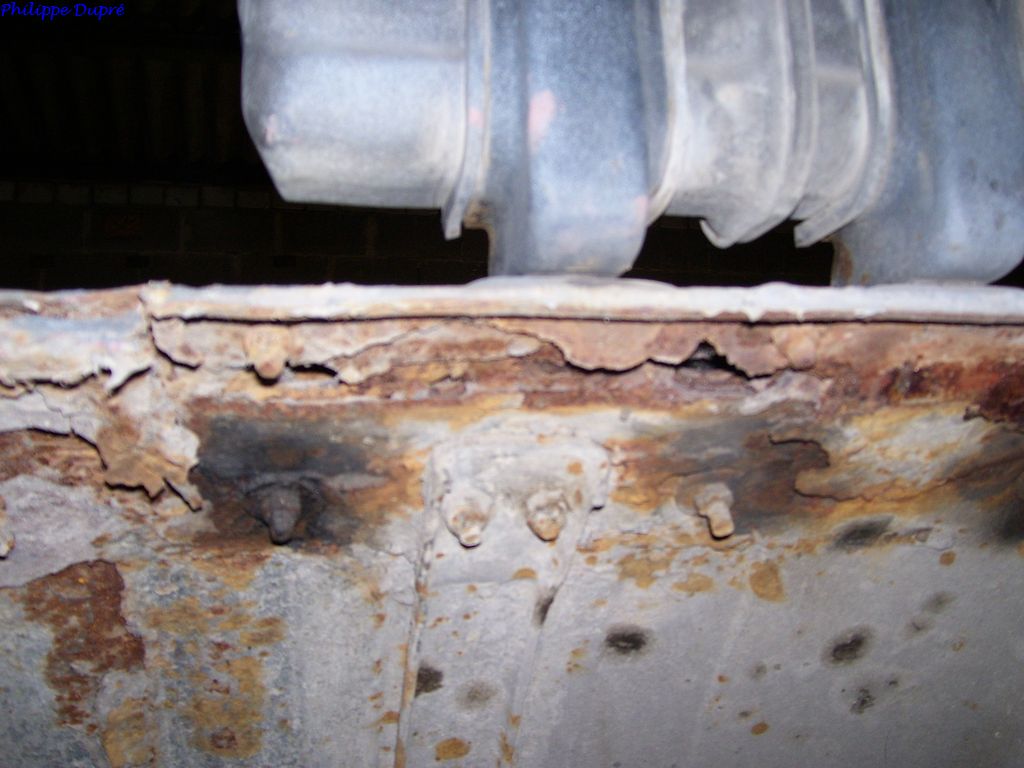

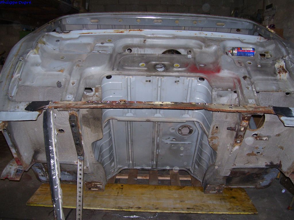

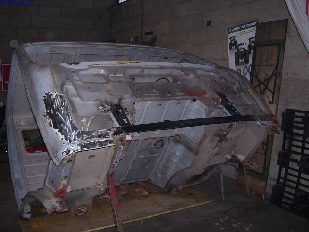

Bild 1: Durchrostung unter der Scheibe, durch stehendes Wasser verursacht.

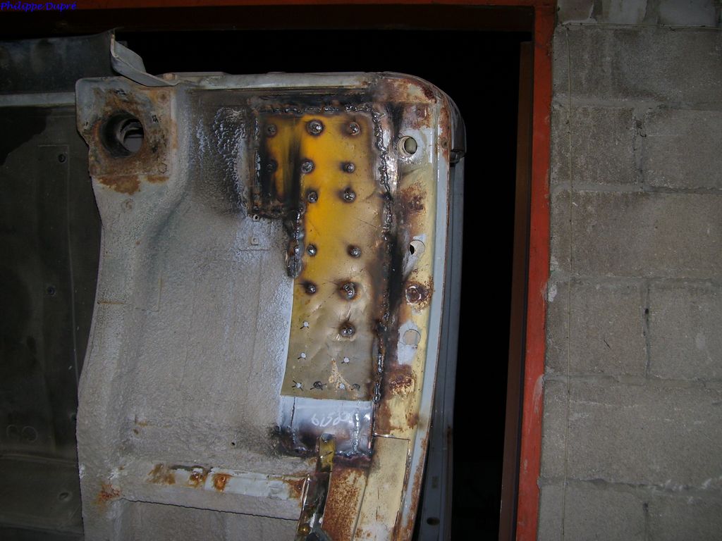

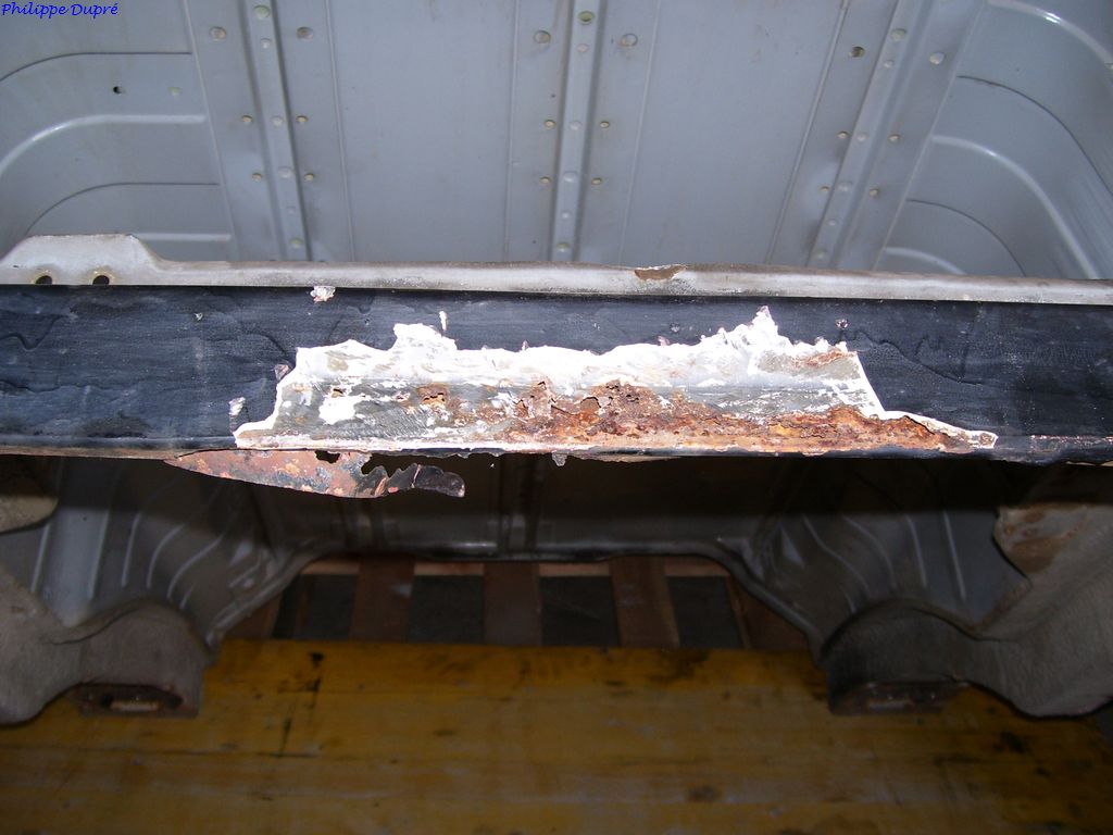

Bild 2 : Schlampiger versuch einer Reperatur im Bereich des Scheibengummis, vorher nicht sichtbar. Durchrostung einfach mit maßig Silikon aufgefüllt....

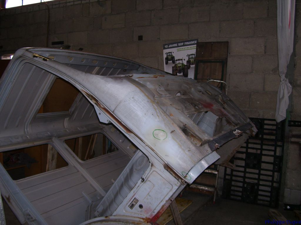

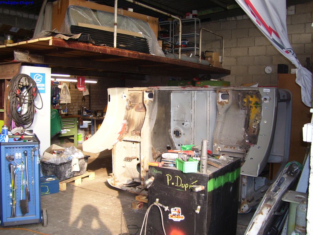

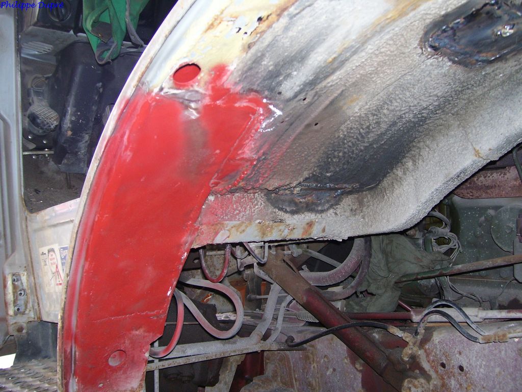

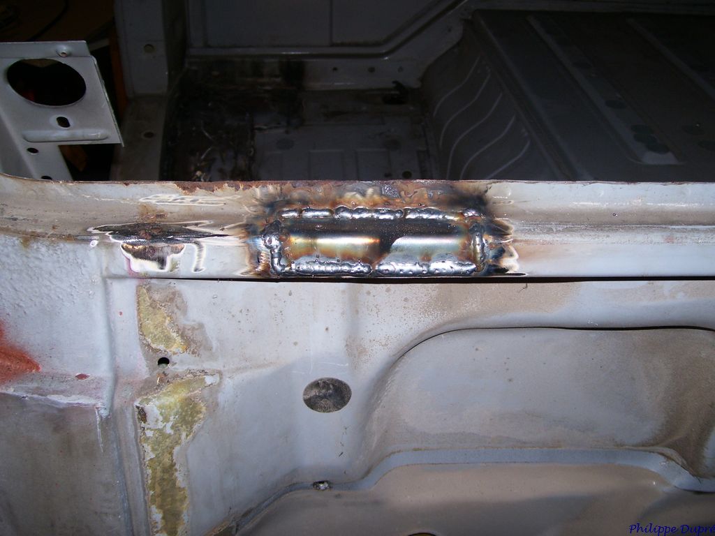

Bild 3+4 : Bleche ausgetauscht

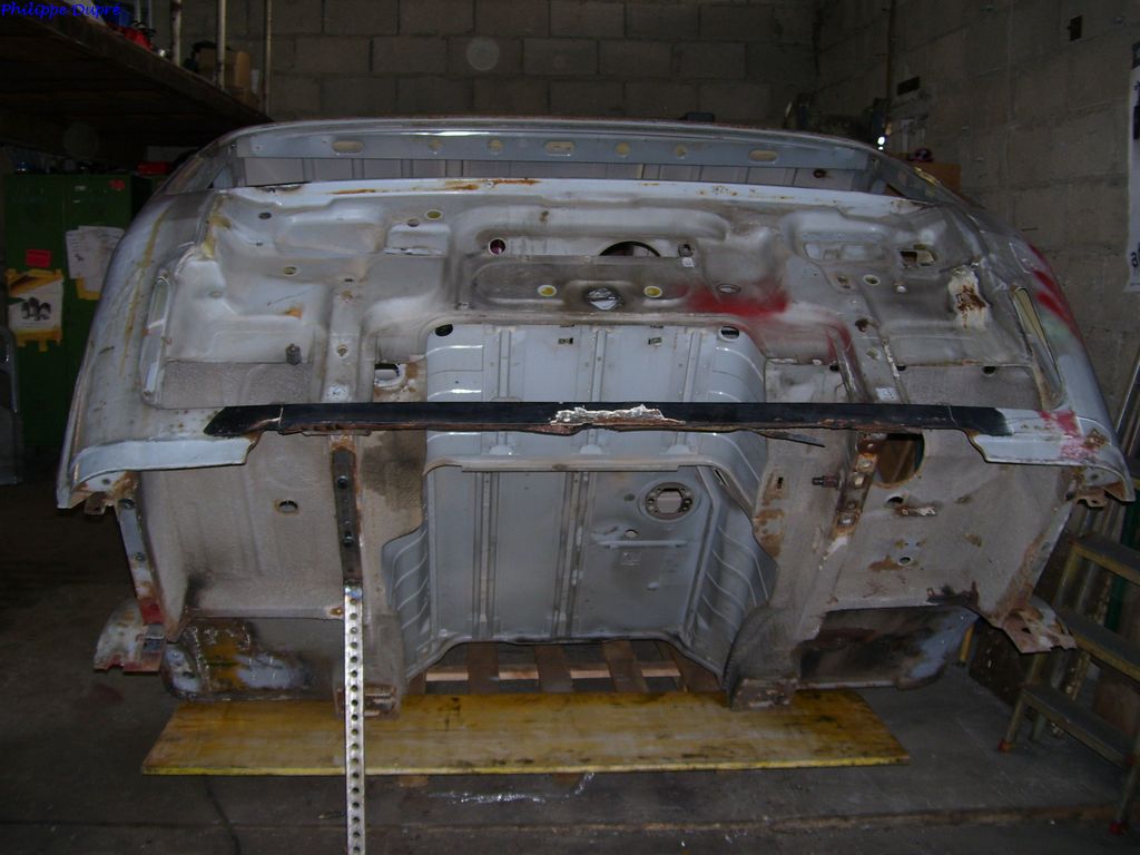

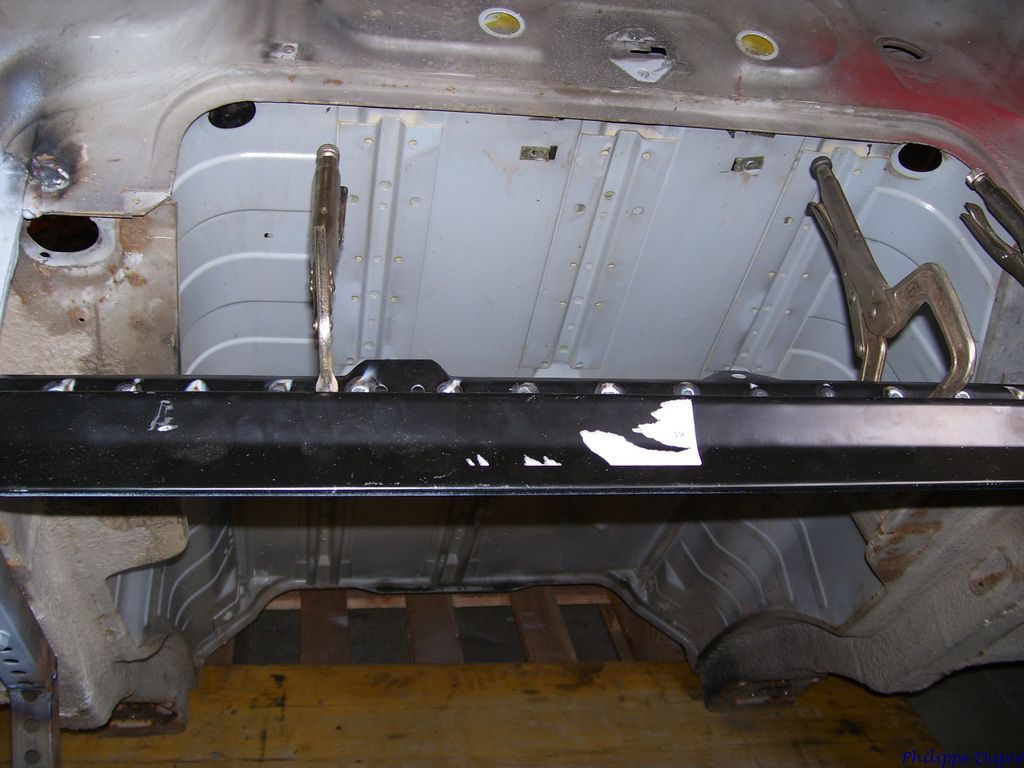

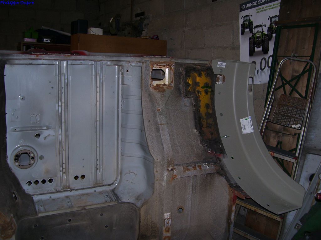

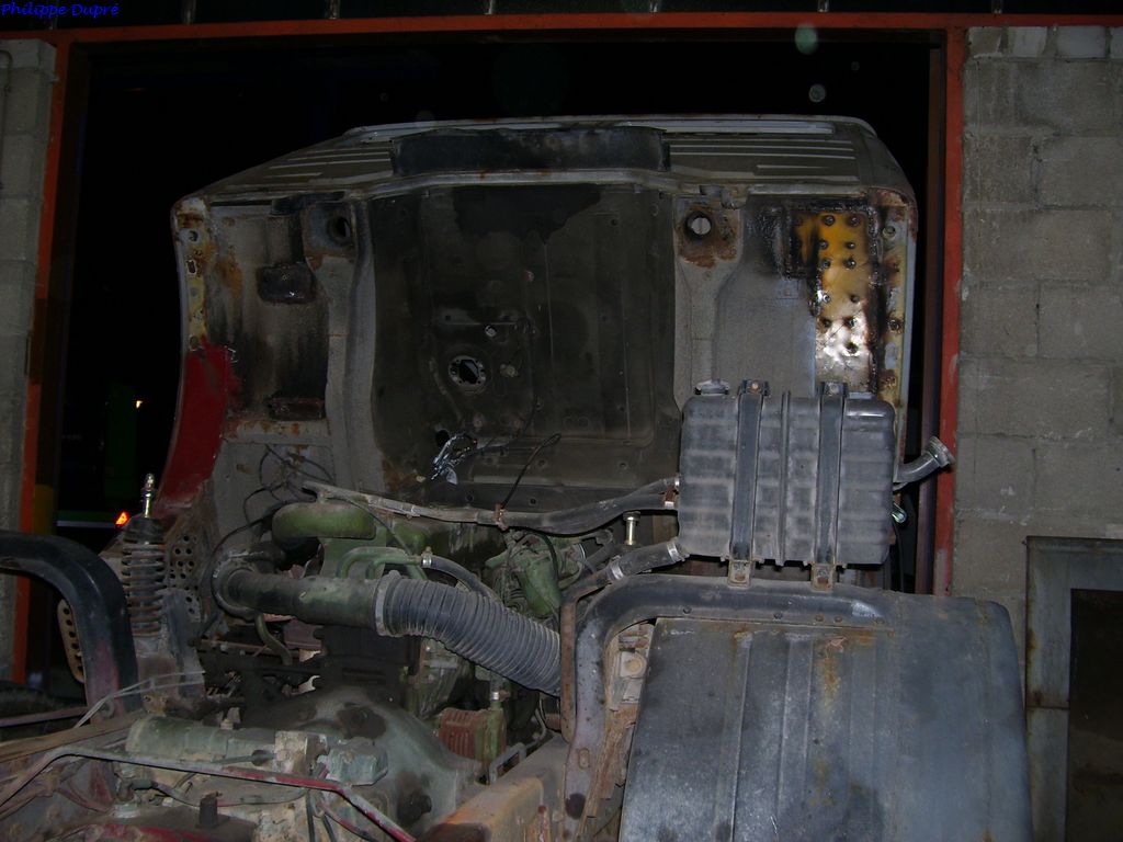

Bild 6+9 : Führerhaus gedreht und neue Kotflügel angepasst

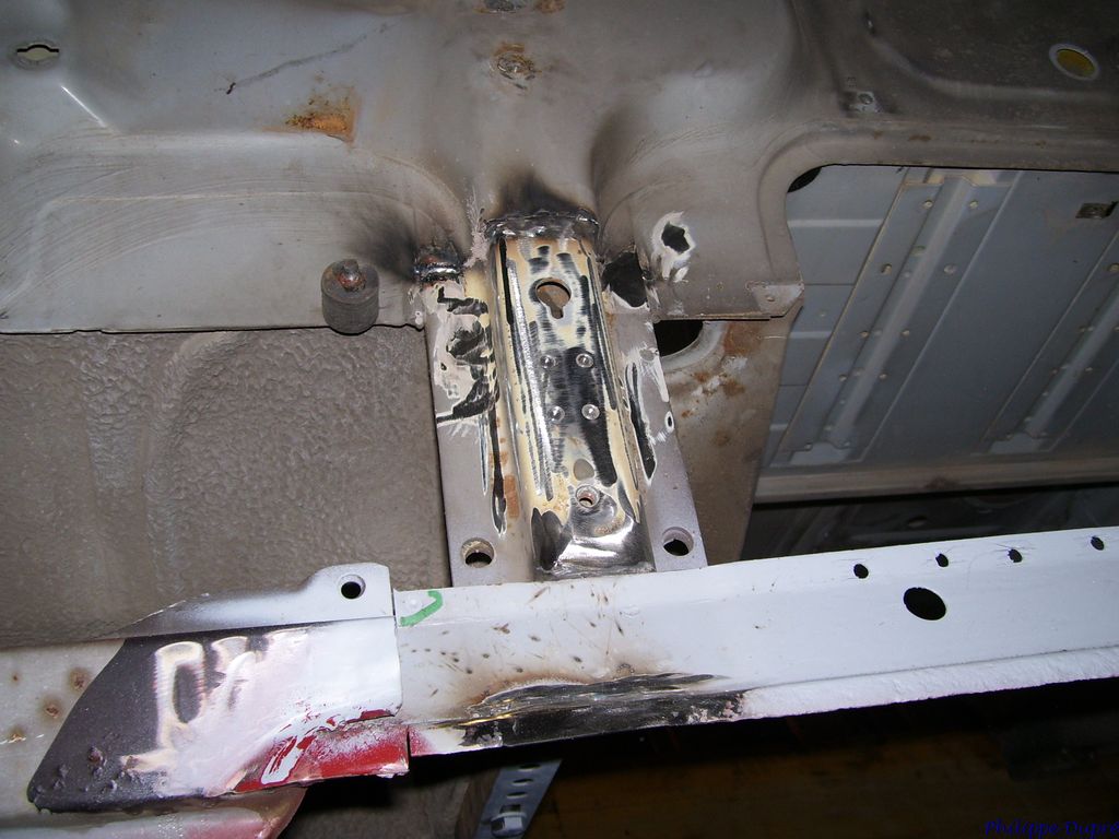

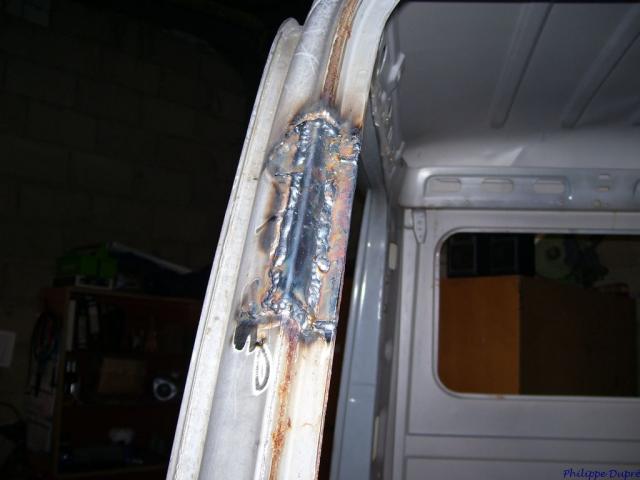

Bild 5+8: Führerhaus anders herum gedreht um vorderen Bereich auszutauschen

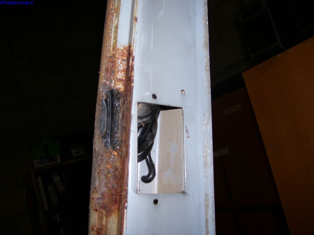

Bild 7: Ein grauen ...... Möcht gern mal wissen wer da so rumgepfuscht hat...
