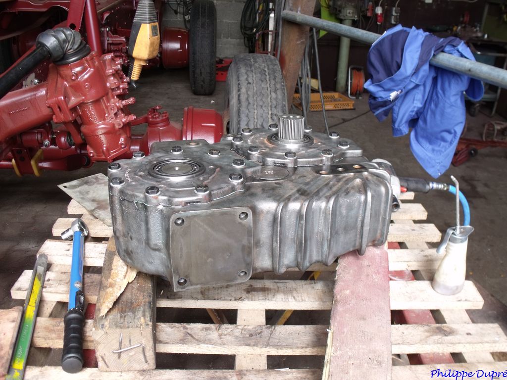

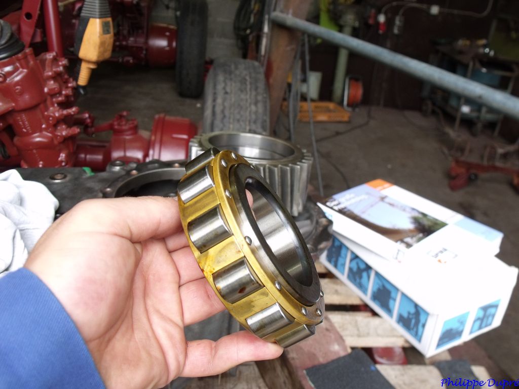

Die lange erwarteten Ersatzteile sind diese Woche endlich eingetroffen, somit konnte das Getriebe wieder zusammengebaut werden.
Auf dem Bild gut zu sehen wie das "zerstörte" Lager in Neuzustand aussieht.
Ehrlich gesagt hats da ganz schön viel weggesprengt...

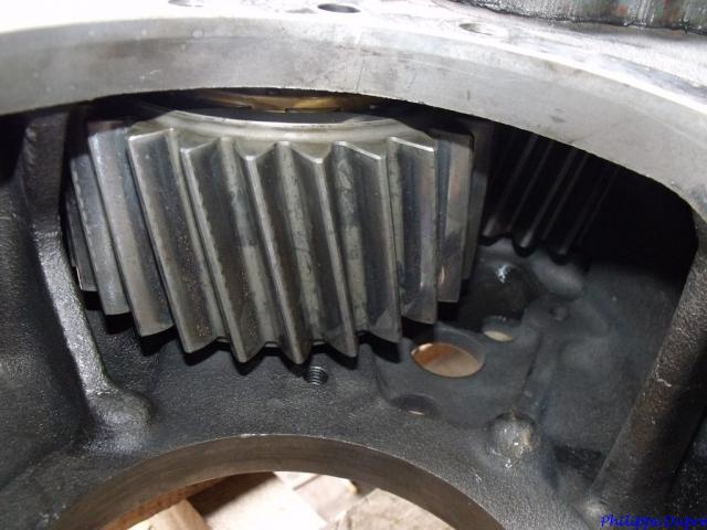

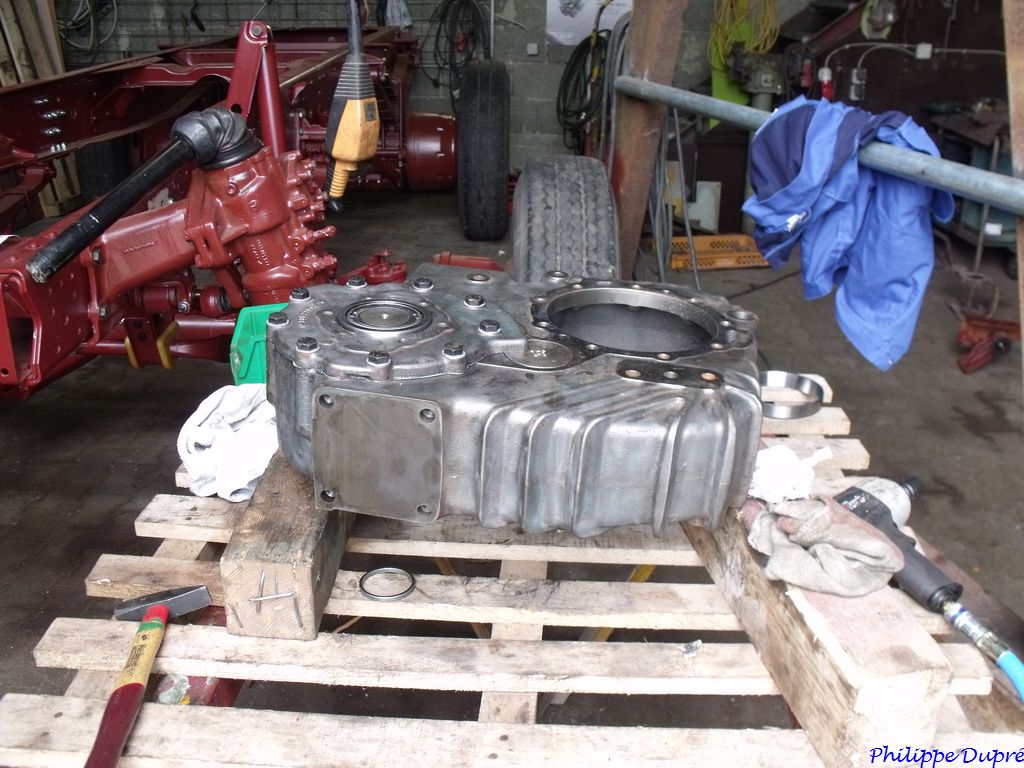

Die ersten Zahnräder sind wieder eingebaut.
Zuvor habe ich die Gelegenheit genutzt und das leere Gehäuse gründlich gereinigt und abgeschliffen.

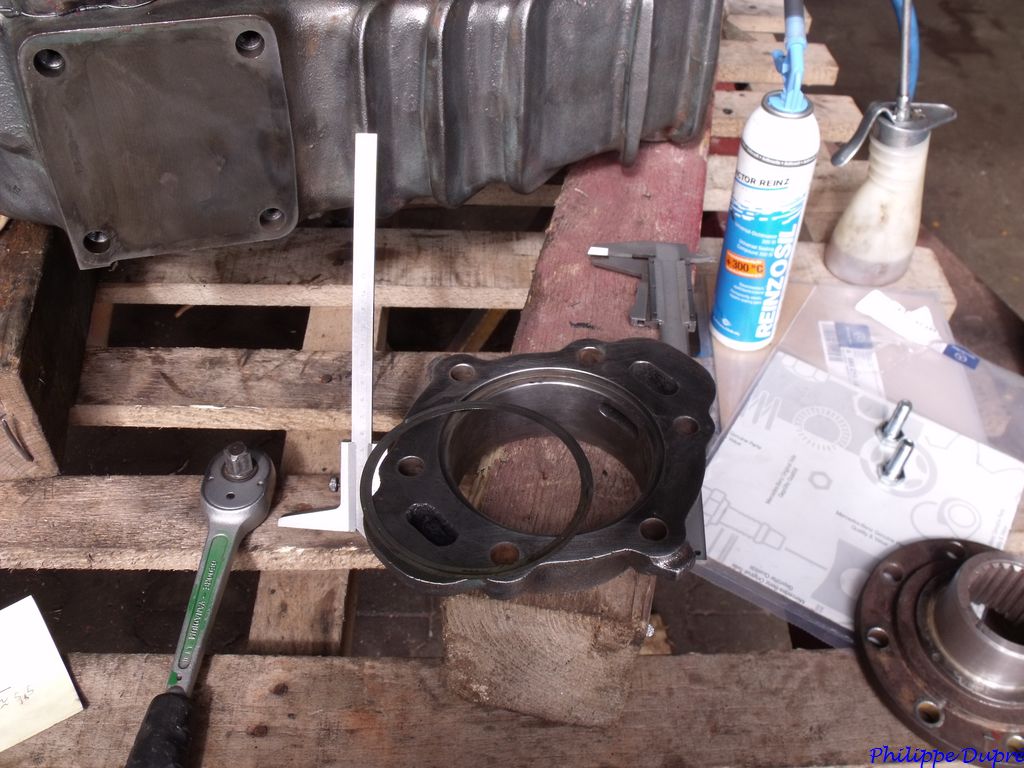

Lagerspiel mit Hilfe von Scheiben einstellen und Schrauben mit Drehmoment anziehen.
