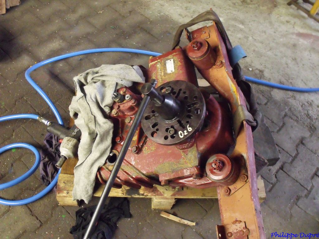

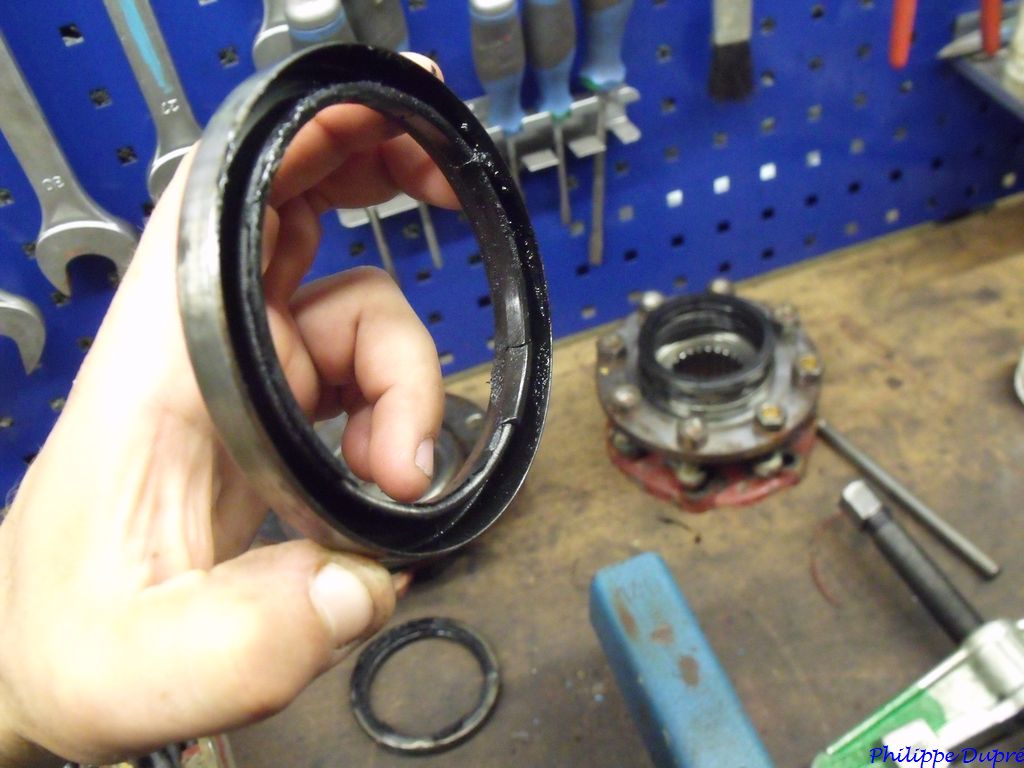

Zerlegen mit Spezialwerkzeug der Bundeswehr(für den 1017), hab ich mir vor Monaten mal bei Ebay gekauft.
Sämtliche Wellendichtringe waren verhärtet bzw. gerissen... kleineres übel

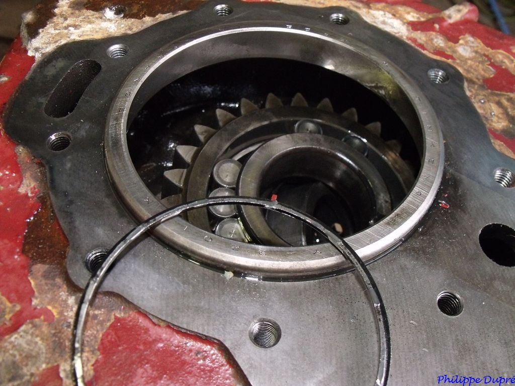

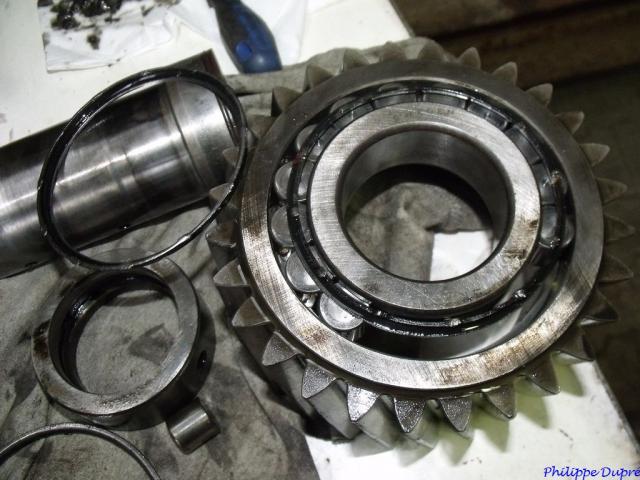

Bis auf..

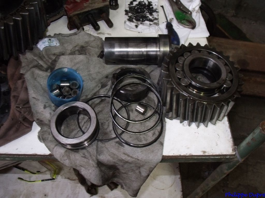

Die Mitte.
Lager hatte sich samt Käfig anscheinend komplett getrennt.
Auf dem letzten Bild schön die "bruchkanten" an den Käfigresten zu sehen.

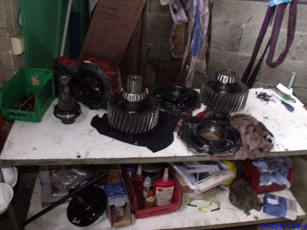

Ursache der Metallstücke und Späne fürs erste gefunden!

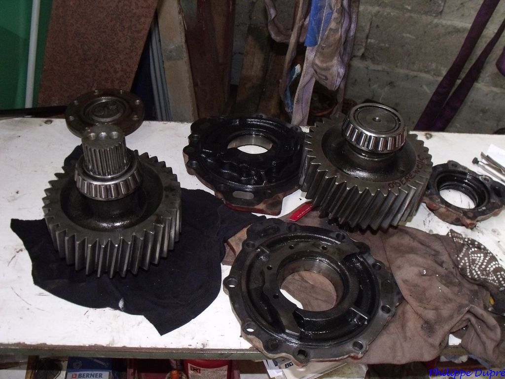

Fazit: Alle Lager haben einen Schaden, da sie mit Metallstücken in Berührung gekommen sind, welche die Laufflächen und die Rollen zerstört haben. Aber das Getriebe ist noch zu retten, die Zahnräder sind ziemlich unbeschadet.

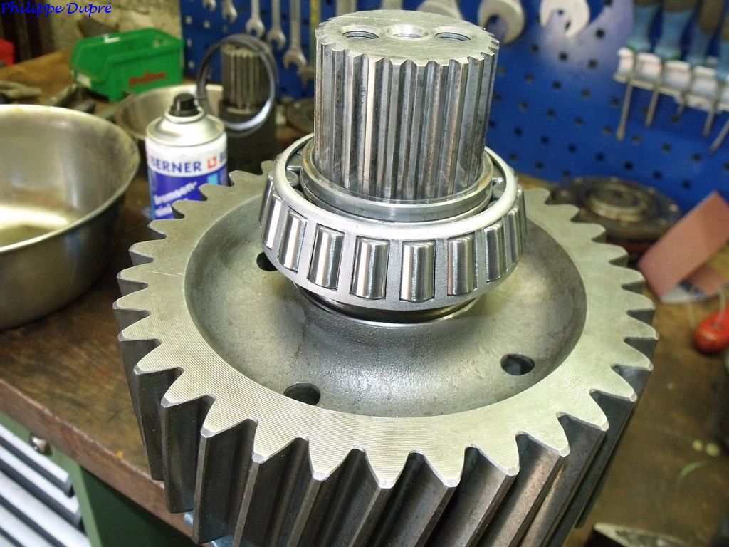

Konnte heute wegen fehlender Ersatzteile nicht viel machen.
Habe nur die bereits vorhandenen Kegelrollenlager auf die Wellen montiert.
