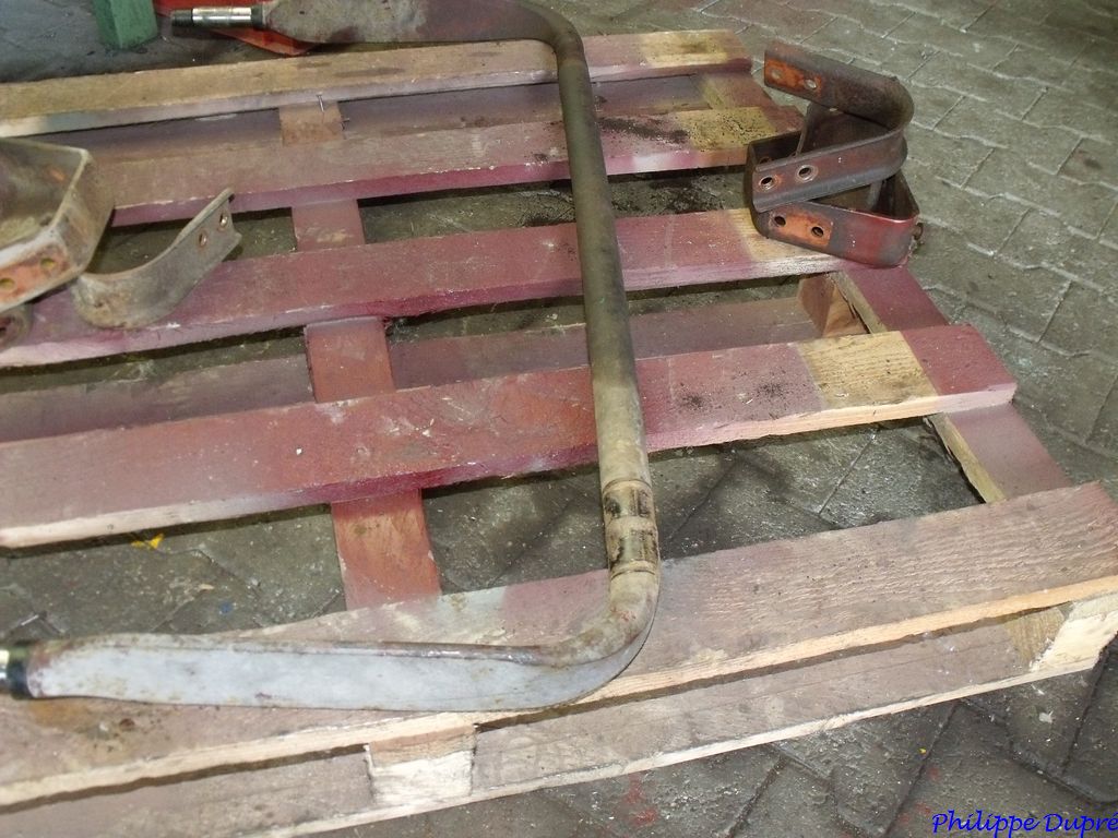

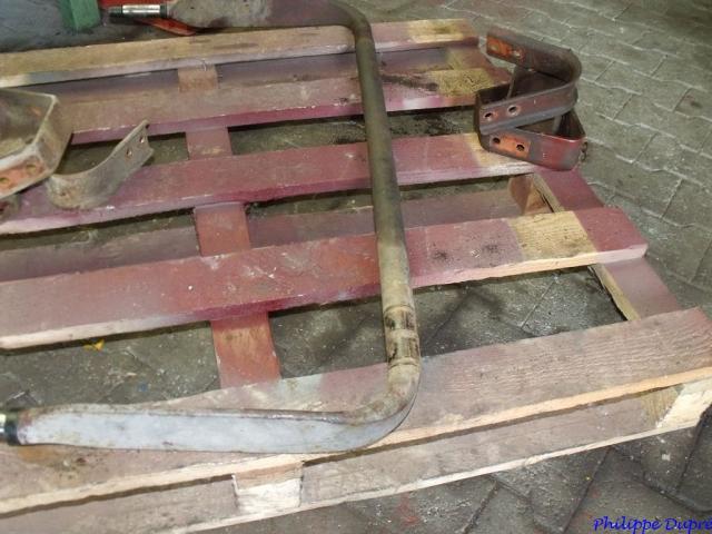

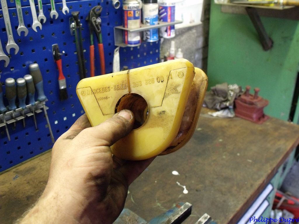

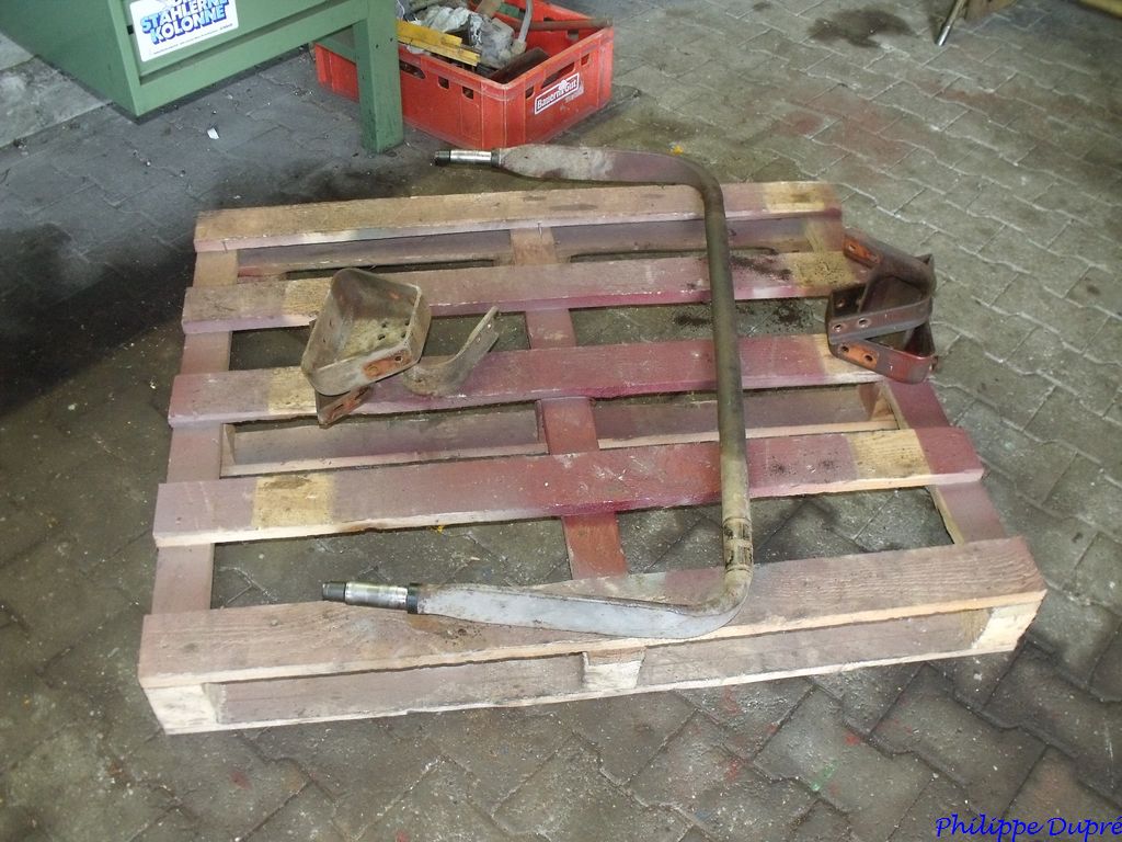

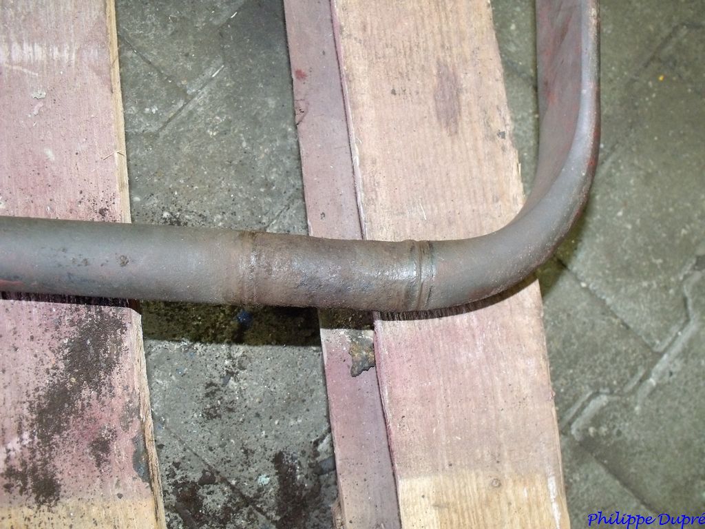

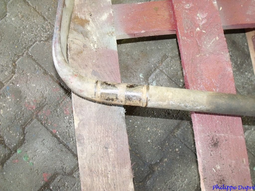

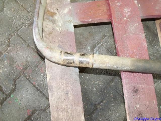

Drehstabfederung zerlegt und auf Verschleiß geprüft.
Stange ist wie hinten eingelaufen, jedoch nicht so stark.
Die Lager sind noch erstaunlich gut, sogar die Mercedes Nummer ist ohne Probleme zu sehen, sie scheinen auch recht neuwertig zu sein!
