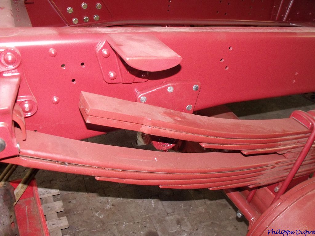

Letzter Stand war, Achsen etc. montiert.

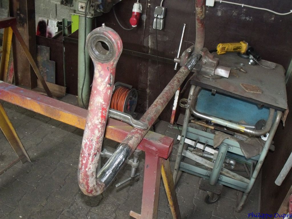

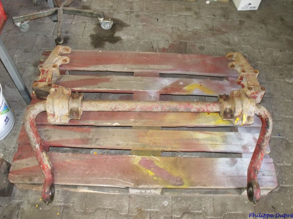

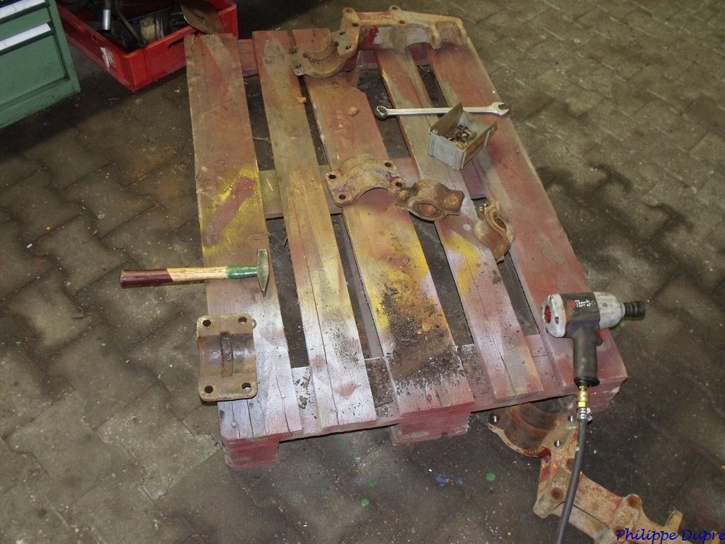

Habe mich dann dieses Wochenende einer eher unschönen Aufgabe zugewendet.

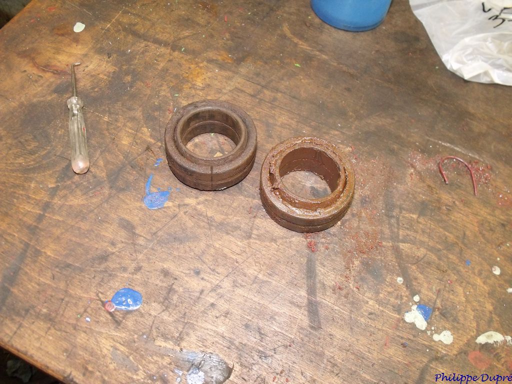

Dem Stabilisator der Hinterachse. Schon beim ersten betrachten und der Demontage wurde mir klar, da ist was Faul. Die Gelenklager waren durch Rost "bombenfest" gegammelt, nichts ging mehr. Ebenso die Bolzen.
Hoher Verschleiß und jede Menge Rost, waren unübersehbar!!
Gruß Philippe
2010/07/post-2276-1280054761_thumb.jpg
2010/07/post-2276-1280054797_thumb.jpg
2010/07/post-2276-1280054810_thumb.jpg
2010/07/post-2276-1280054822_thumb.jpg
bearbeitet von PhilDupre

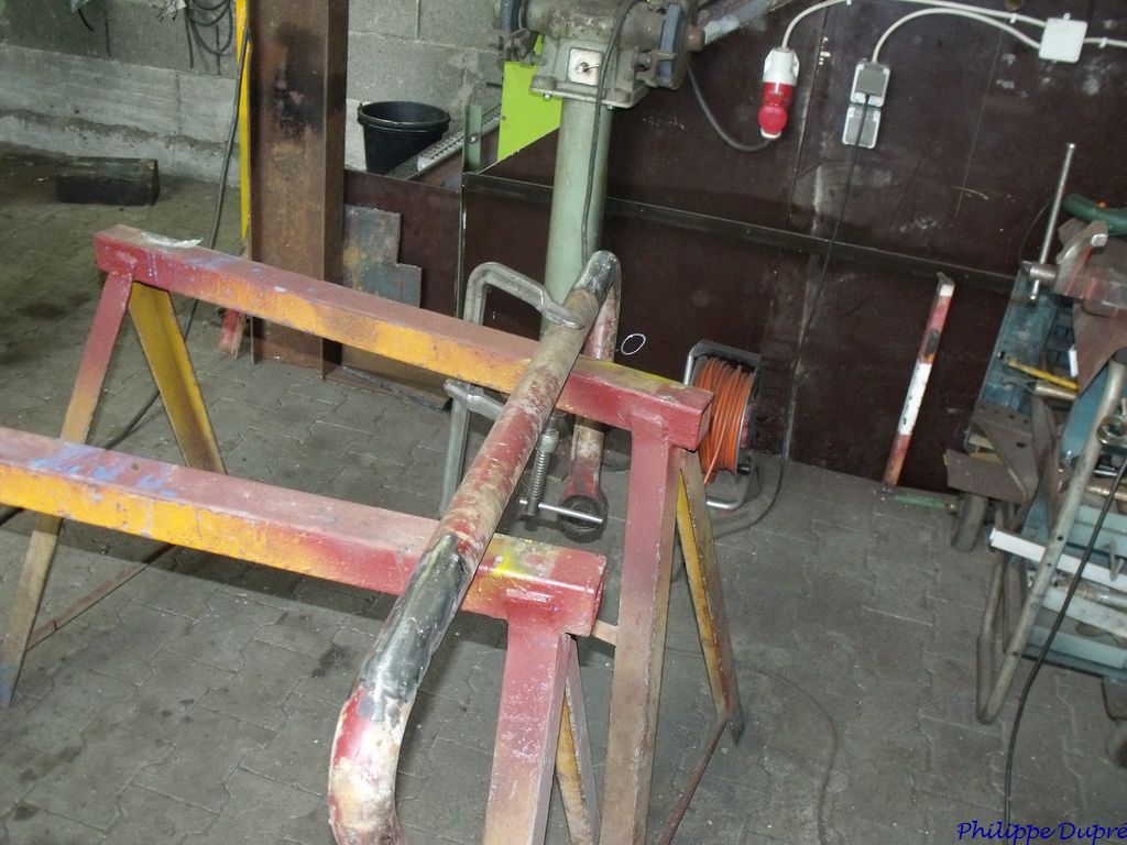

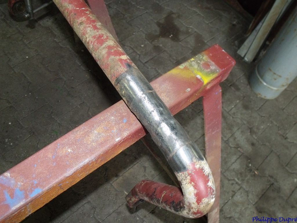

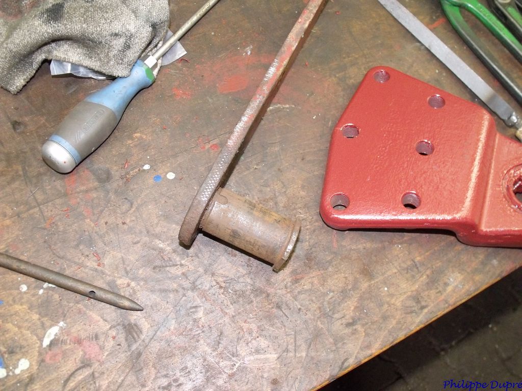

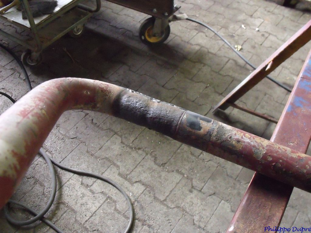

Die "Stange" war gut eingelaufen..... Neuanschaffung oder Reperatur?

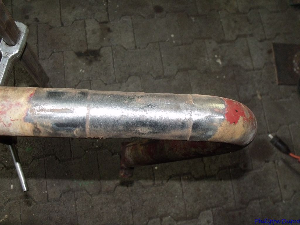

Habe dann nach kurzer Absprache mit unserem Meister die schnellste und günstigste Alternative zu einer Neuanschaffung gewählt. Diese war die verschlissene Stelle aufzuschweßen und zu verschleifen. Nicht ganz easy aber hat gut funktioniert, wie auf den letzten Bilder zu sehen!

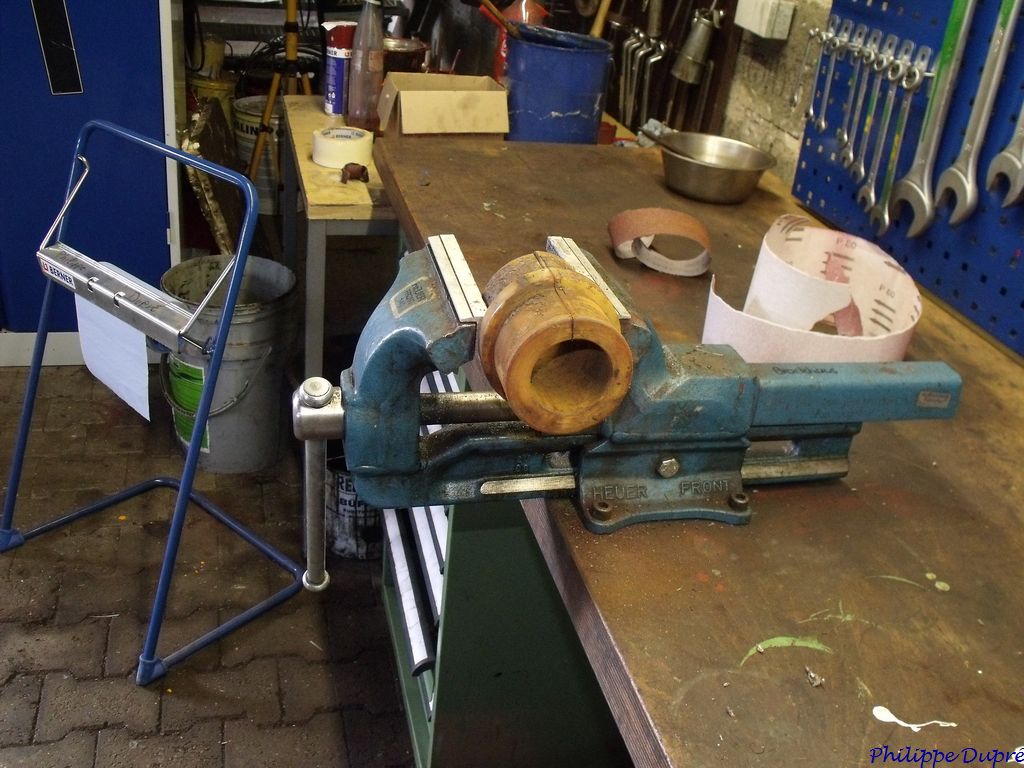

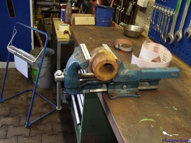

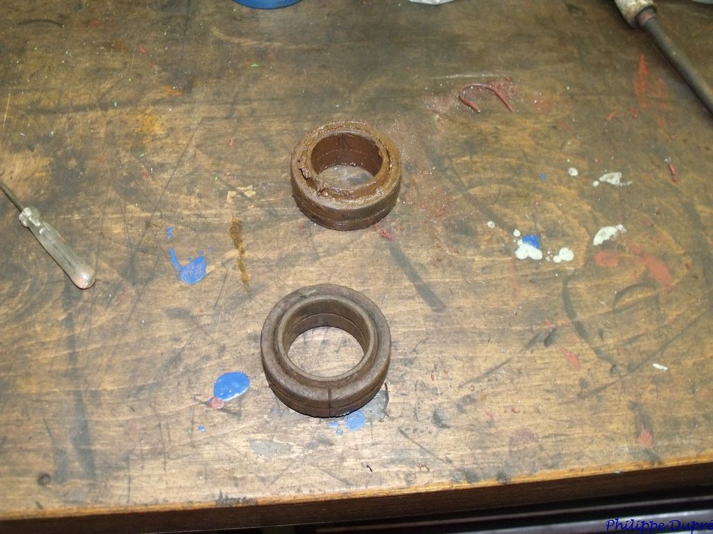

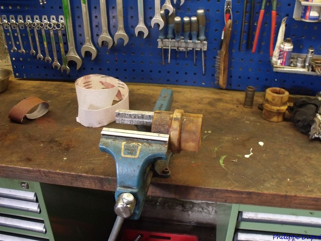

Die Gummilager die ich versuche nochmal zu verwenden, sie sind bis auf die Rostanhaftungen noch ok.
Sie wurden anscheinend schonmal erneuert, da kein großer Verschleiß vorliegt. Da hatte jemand damals anscheinend blind neue Lagerungen eingebaut ohne die Stange zu beachten....
Gut das der Lkw 2 Vorbesitzer hatte bevor er erst vor ein paar jahren zu uns mitsamt Menzi Muck wechselte, der letzte hat anscheinend auch die Lager getauscht.

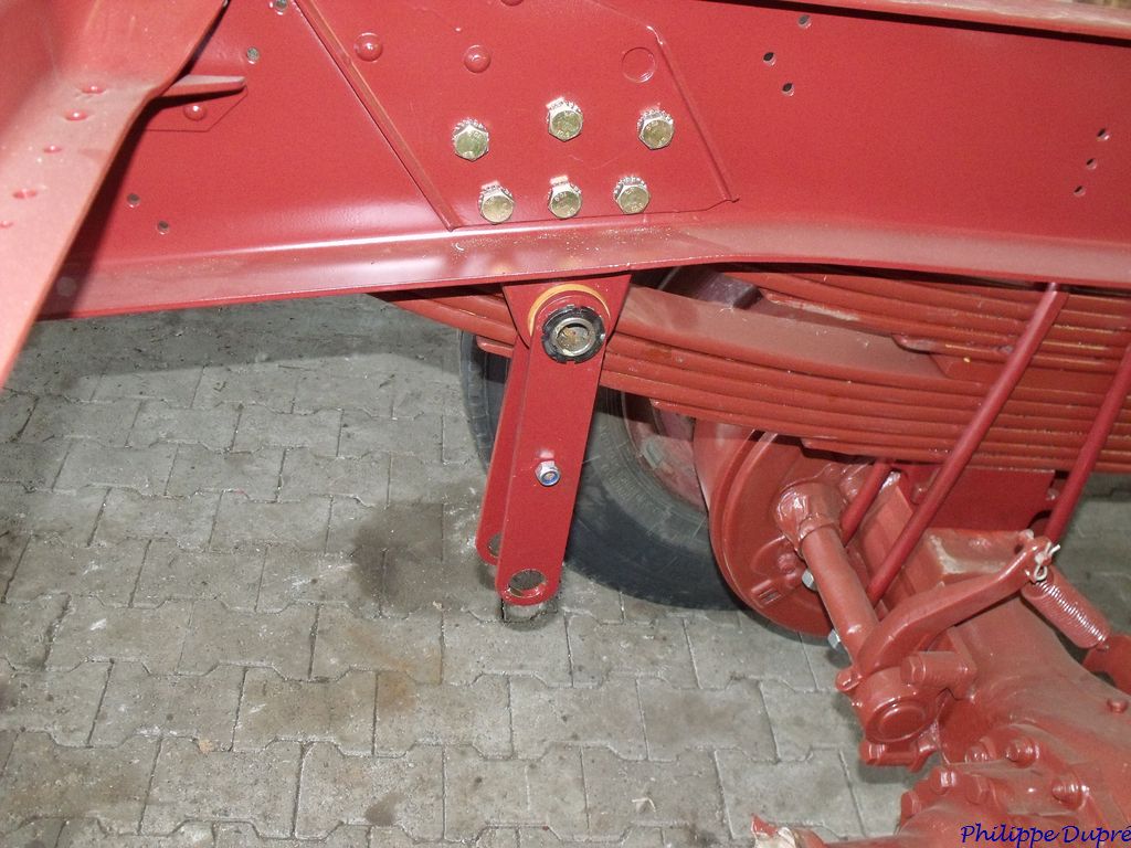

2010/07/post-2276-1280059655_thumb.jpg
2010/07/post-2276-1280059668_thumb.jpg
