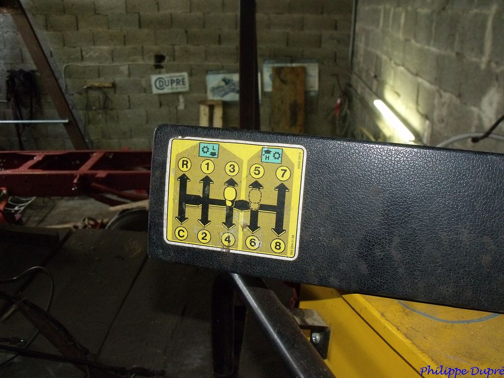

Um das Rätsel mit dem Getriebe etwas zu lüften. Meiner Meinung nach handelt es sich um ein G3/65 - 8.
Auf dem Typenschild ist nicht mehr viel zu erkennen.
Aber zum Beweis das es keine 6 Gänge sind hab ich ein Bild gemacht zudem ist es zu groß um ein G3 /50 oder 60 zu sein.
Aufkleber des Schaltschema's auf dem Armaturenbrett.

nach dem Schaltschema würde ich es eindeutig als G3/65-9 identifizieren.
Wie war an anderer Stelle im Forum zu lesen: KLUGSCHEISS-MODUS AN laugh.gif
Das G3/65-9 ist ein Viergang-Grundgetriebe mit einer Nachschaltgruppe, so werden die Gänge auf 8 verdoppelt. Zusätzlich ist ein Kriechgang (C=Crawler) eingebaut. Das Getriebe wurde in Verbindung mit dem Turbomotor OM 352 A eingesetzt. Später wurde mit dem nachfolgenden Motor OM 366 (170 PS) auch noch ein 7-Gang Getriebe, ebenfalls aus Mercedes-Produktion angeboten.
