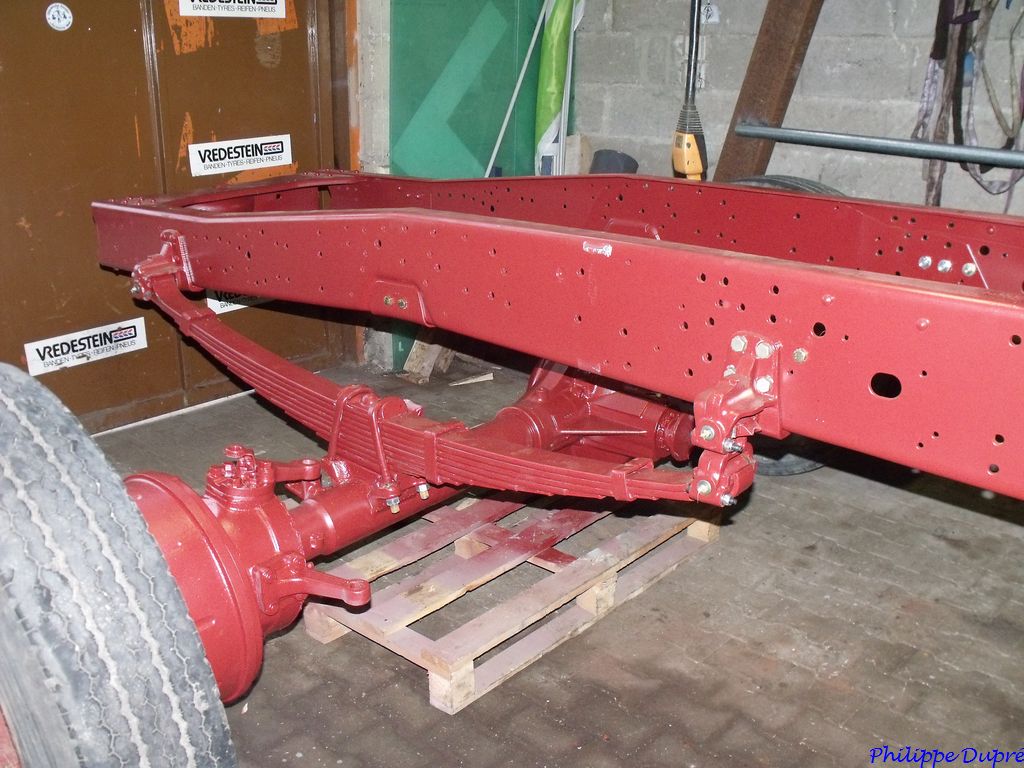

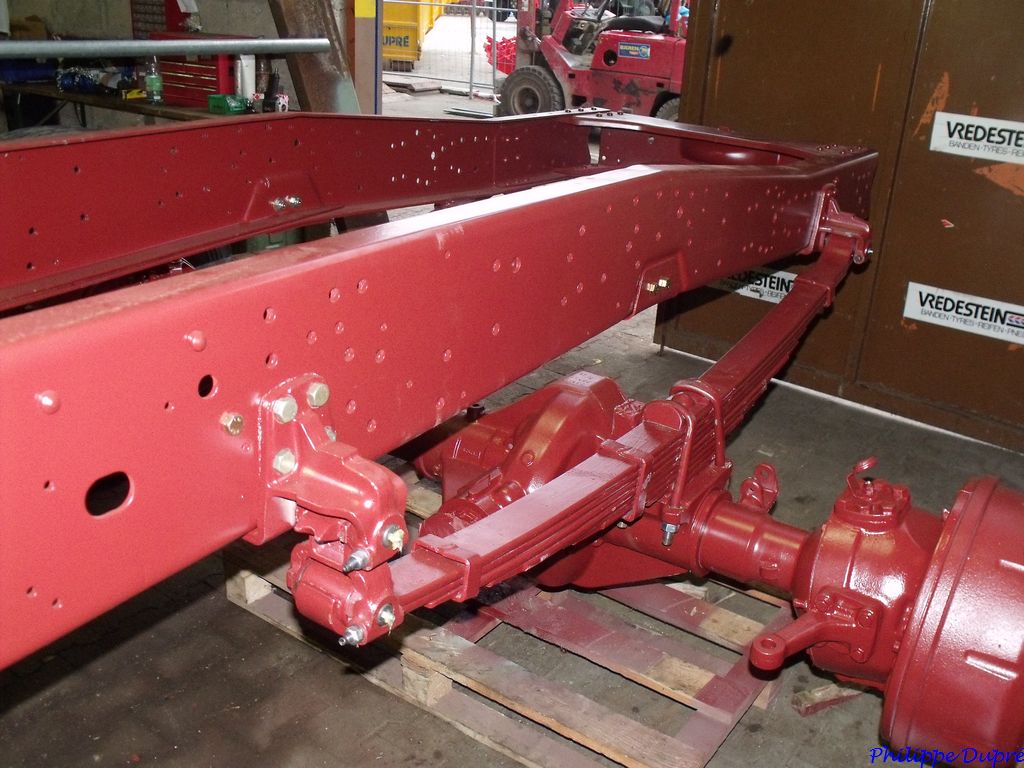

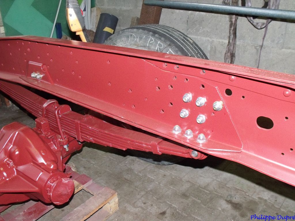

Ein kleiner Nachtrag.
Die entfernten Nieten wurden durch Passschrauben ersetzt.
Um diese zu montieren mussten alle Bohrungen zuerst mit einer Handreibahle aufgerieben werden, damit die Bohrungen ein Passmaß bekommen.
Großer Aufwand aber es hat sich durchaus gelohnt.
