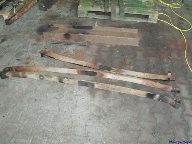

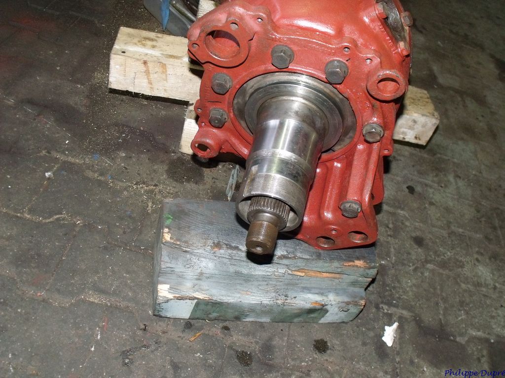

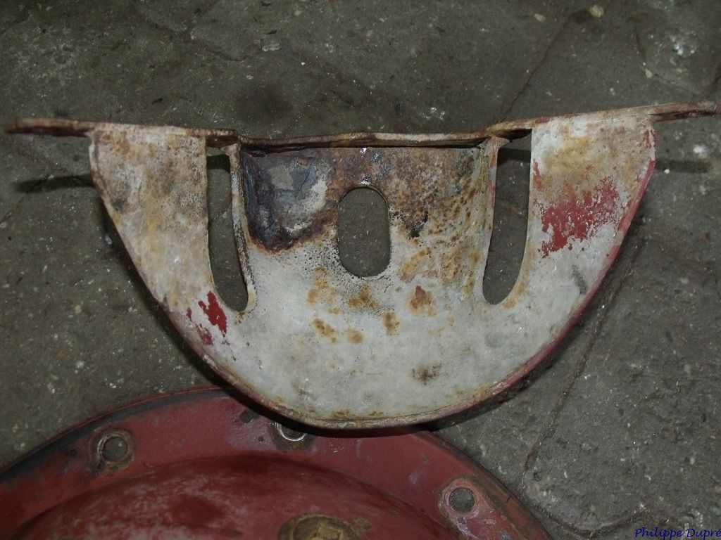

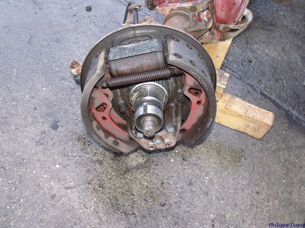

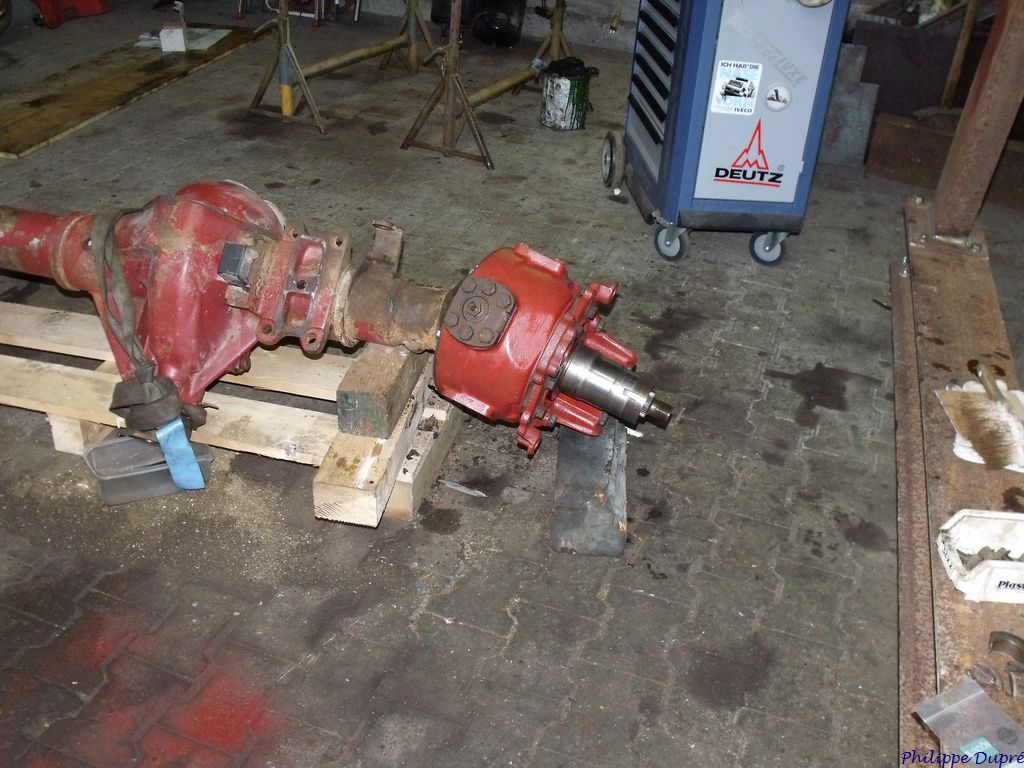

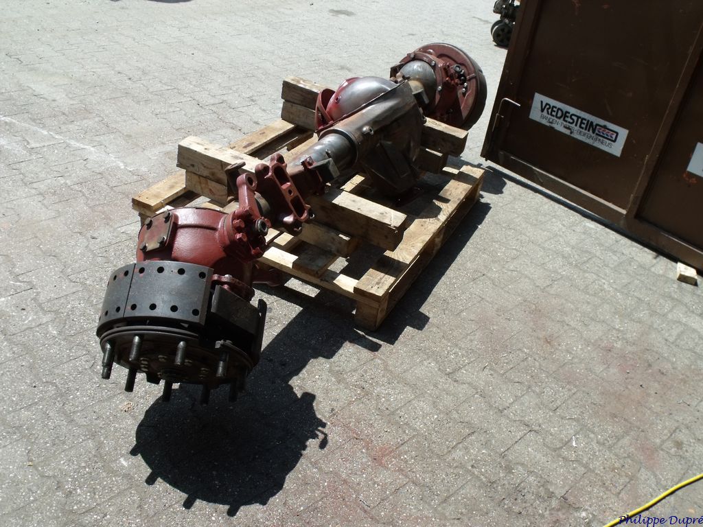

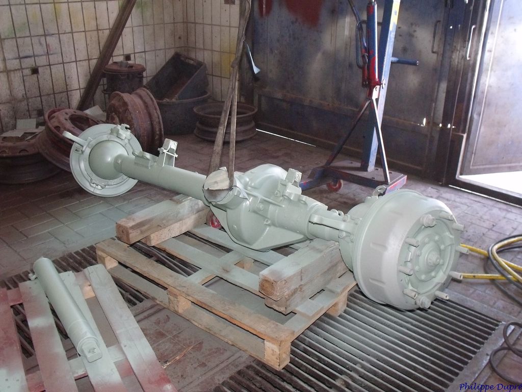

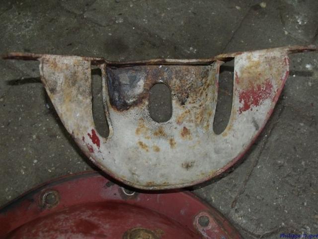

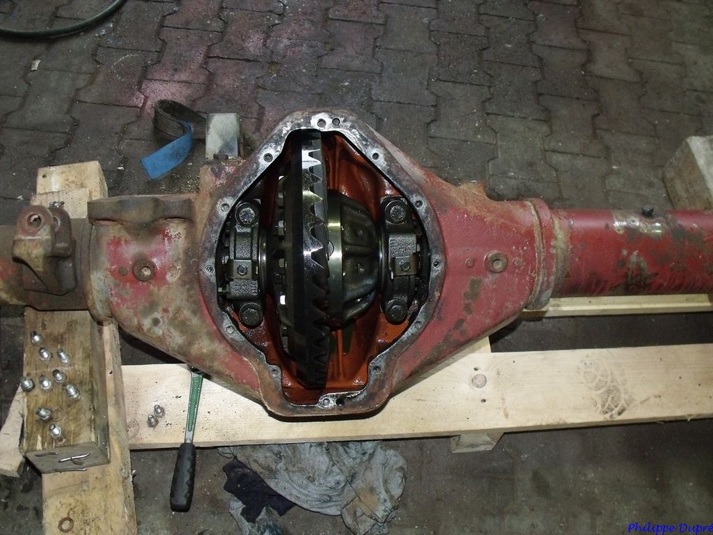

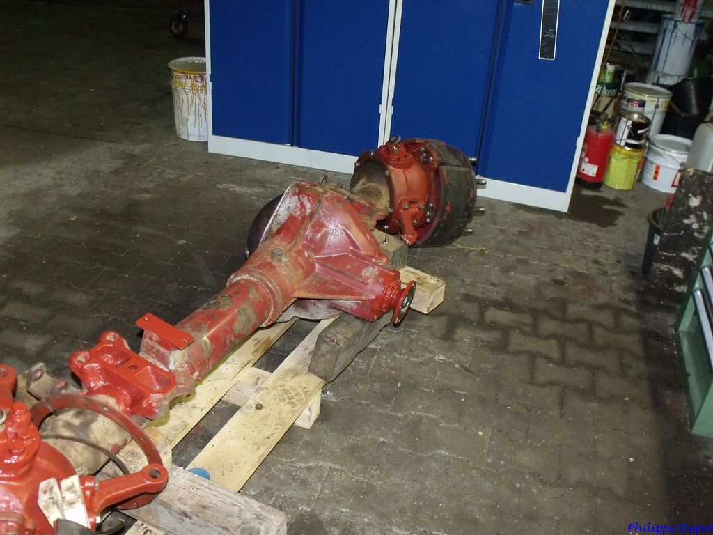

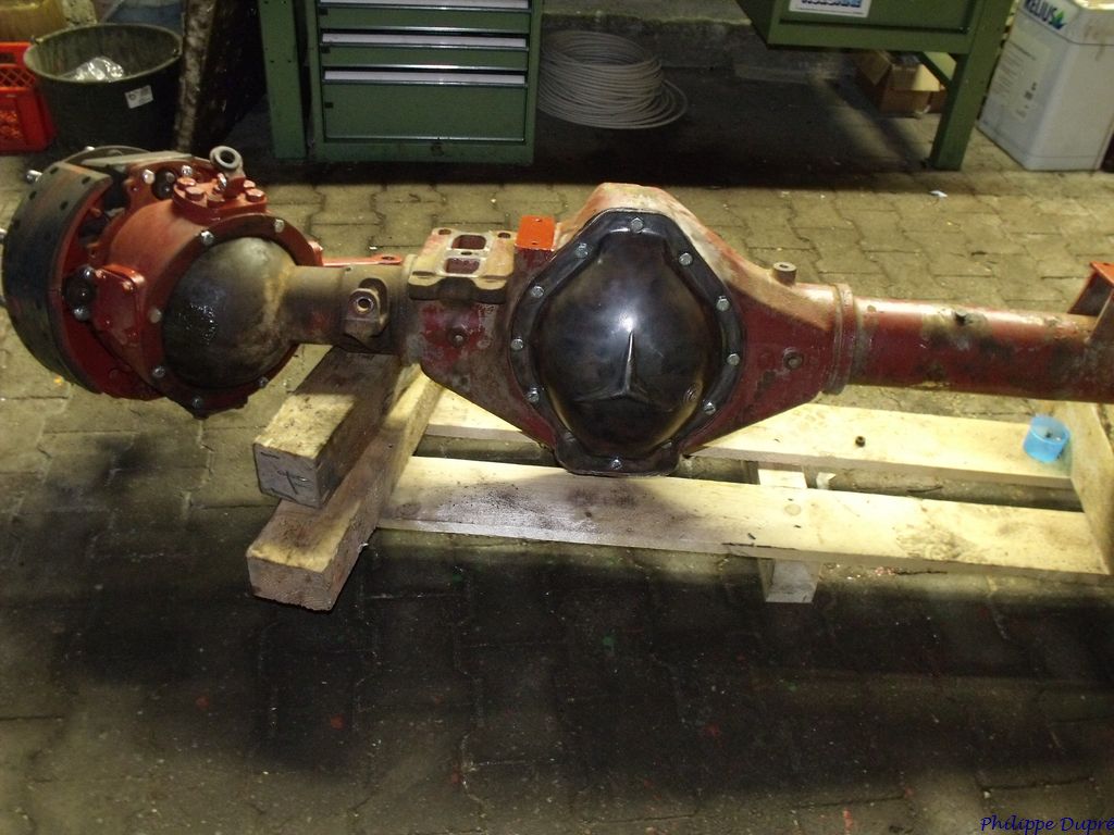

Vorderachse instandgesetzt, ziemlich komplett zerlegt und Dichtungen gewechselt. Bauteile gereinigt und grundiert.
Wie überall viel Rost ....

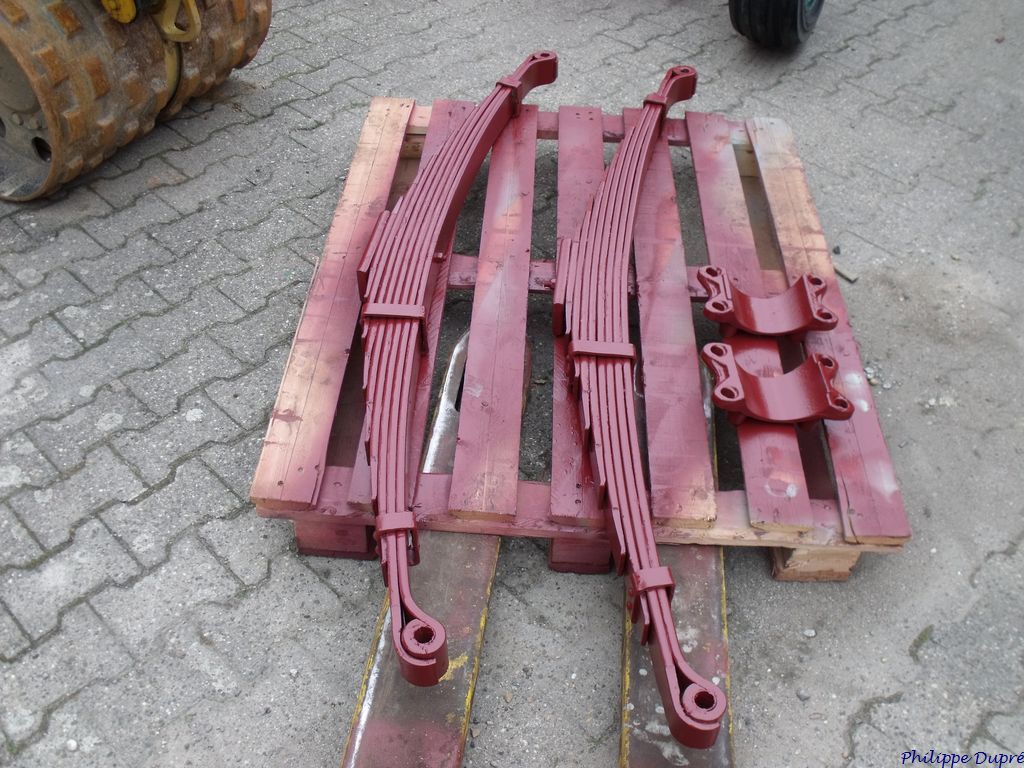

Federpakete der Vorderachse zerlegt und abgeschliffen, danach grundiert und montiert.
Herzbolzen erneuert, Halter frisch verschweißt

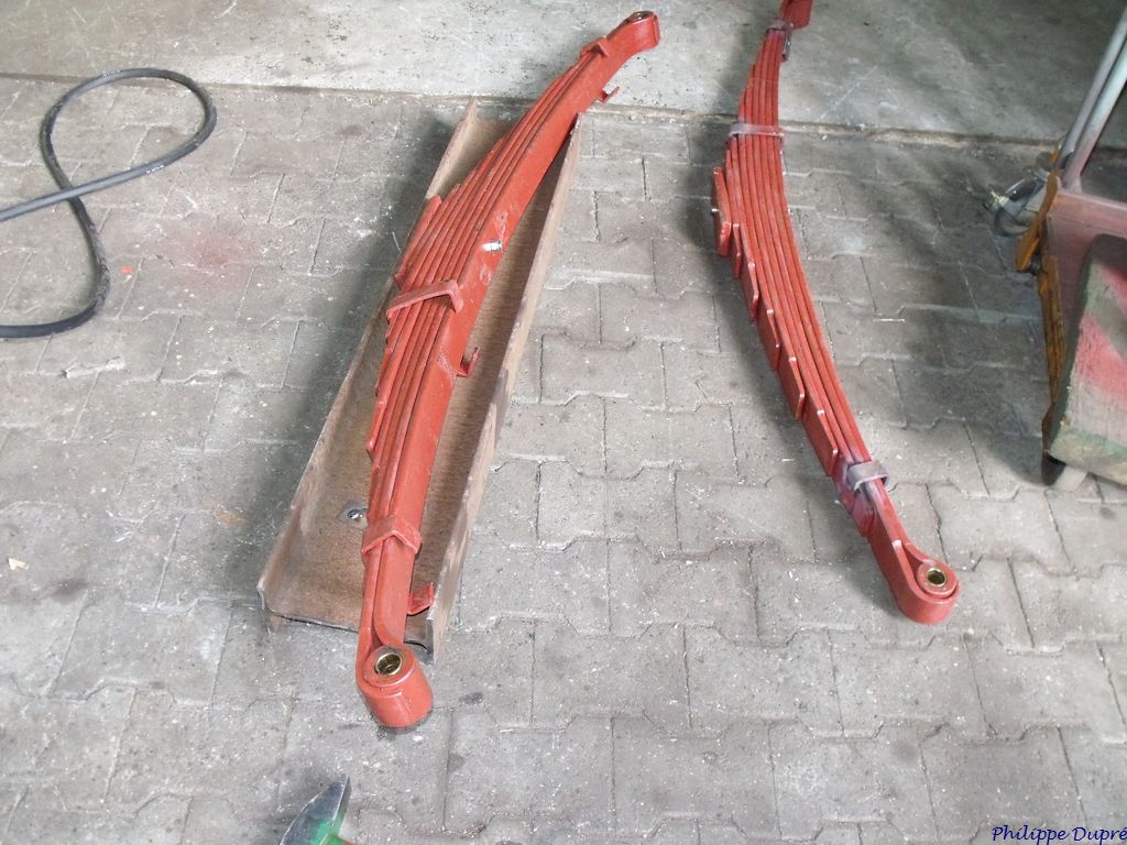

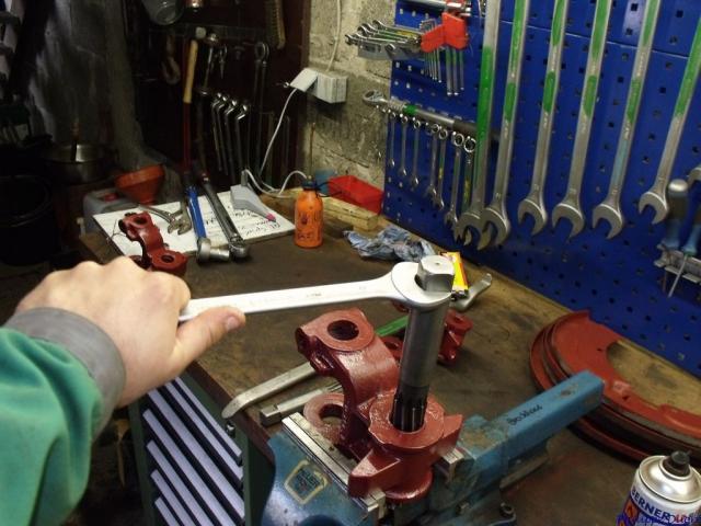

Bild 1:Messing Buchsen der Federpakete und Federgehänge erneuert und aufgerieben, mit einer Handreibahle.
Bild 2:Federpakete lackiert
