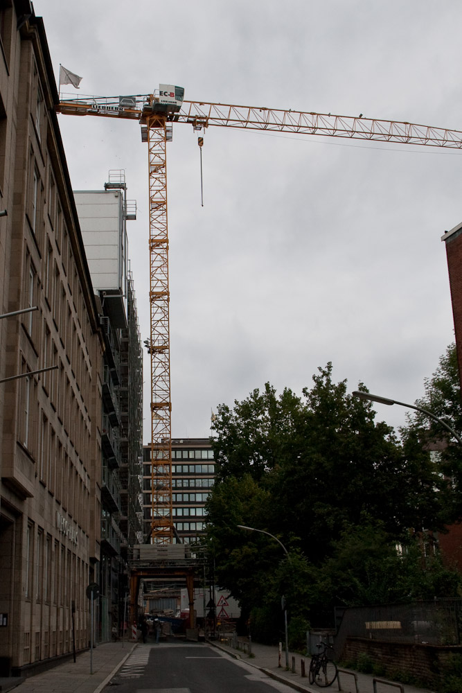

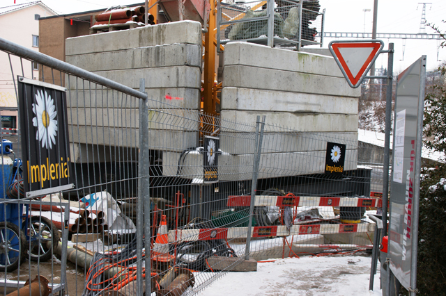

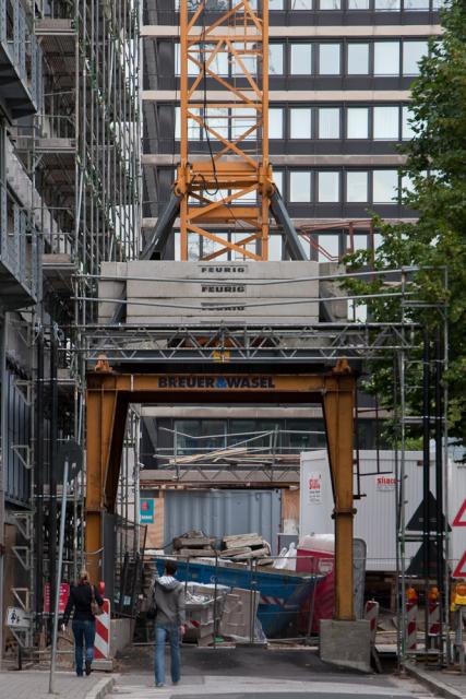

...Der hat aber viel Ballast drauf für den kurzen Ausleger und die HH...
Hier wurden mir noch Bilder zur Verfügung gestellt wo dieses Thema wo Alwin da schon aufgefallen sind, deutlicher aufzeigen. Warum bei Krane mit einer geringen HH und einem sehr kurzen Ausleger so viel Zentralballast auf dem Unterwagen haben.
Dieser Liebherr 110 EC-B FR.tronic® hat einen Auslegerlänge von nur 12m. Die Auslegerspitze ist eine spezielle Ausführung.
Weil der Kran so zu sagen einen gleich langen Ausleger hat wie Gegenausleger ist es so, das dieser nicht mehr so gut mit dem Wind dreht, wen er Windfrei ist. Deshalb wurde bei diesem Kran ca. 75t Zentralballast auf den Unterwagen gelegt.
Also es hat schon seine Gründe weshalb mal ein "kleinen" Kran mit viel Zentralballast bestückt wird.
Hallo Beat
Toller Kran wo man nicht alltäglich sieht. top.gif Für was wird den dieser benutz?Für ein Haus bauen nicht ganz.
