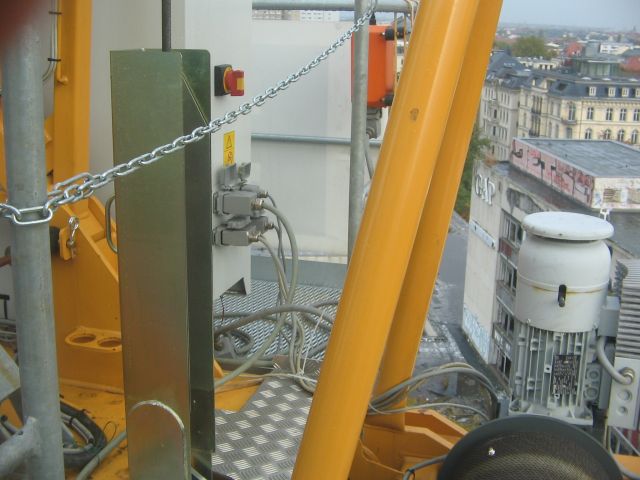

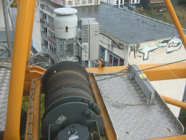

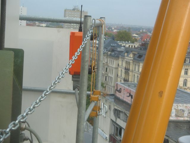

und gleich noch ein paar bilder gemacht
von meinen -kabelsalat-
-die angesprochenen kühler, ausen liegend
-der empfänger für die fernbedienung ist auch auf einen anderen gestell befestigt ,nicht nur mit
magneten

Kabelsalat......... Hab ich auch.. whistling.gif Aber Gott sei Dank bin ich bei der nächsten Montage dabei.... Da richte ich mir das gleich so, wie ich es brauche und mir die Kabel nicht im Weg sind.
Eine Frage zur FFS.... Mußt Du da jedesmal umstecken oder reicht ein Schalter?? Beim 112 EC-H weiß ich, das es 2 Möglichkeiten gibt. Zum einen muß jedesmal umgesteckt werden, zum anderen gibt eine möglichkeit, beide Stecker eingesteckt zu lassen und je nachdem, von wo aus der Kran in Betrieb genommen wird, der Steckkontakt ist in Betrieb.... Da muß es so eine Art Schaltkontakt geben... Aber über das muß uns ein Elektrikexperte auskunft geben..
Ich muß auch immer umstecken.
Die großen sollen eine Platine im Schrank haben, wenn gewünscht.
Die stellt dann fest, ob mit Funk, oder von oben gefahren wird.
