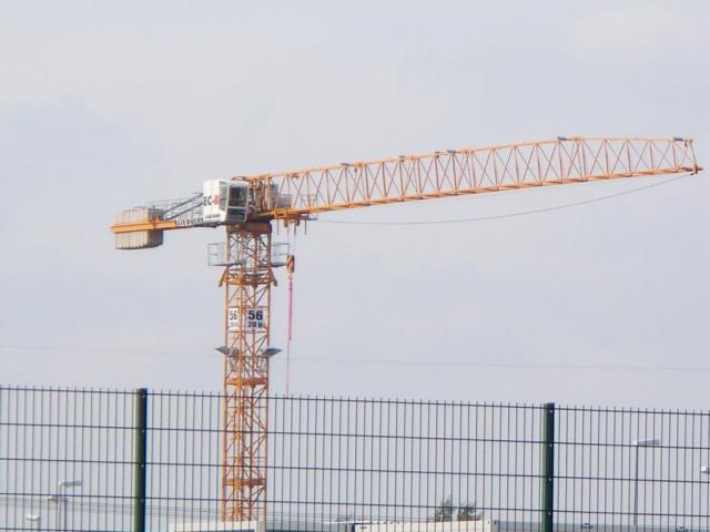

Ich kenne die Baureihe noch nicht soooo genau, daher kann ich die Feinheiten zwischen den einzelnen Modellen nicht erkennen. Ich denke, das da doch Unterschiede in der Gegengewichtsanzahl bestehen... Denn dieser Kran hat 40m Ausleger. Bei den neueren EC-B´s dieser Klasse sind 10m Auslegeranlenkstück, dann 2x 5m Ausleger , und wieder 10m Ausleger, das ganze 2x , montiert. Dies ist die gleiche Ausegerkombination wie bei unserem auf unserer Baustelle. Und das ist ein 130 EC-B6 FR.Tronic.

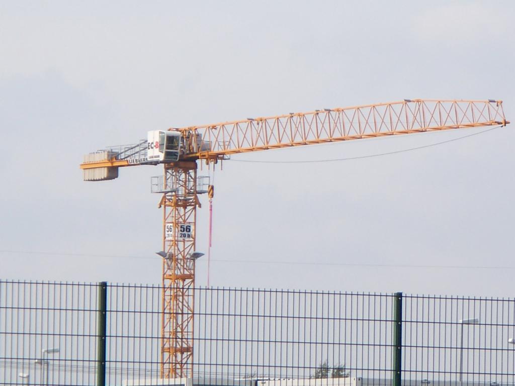

wusste doch, dass ich irgendwo noch ein Bild habe...^^
Ich habe In meinen Unterlagen geschaut der Kran Ist ein 130 EC-B FR.tronic mit 40,0 m Ausladung max. Traglast an der Spitze 3,35 t top.gif
Liebherrman wave.gif bearbeitet von Beat
