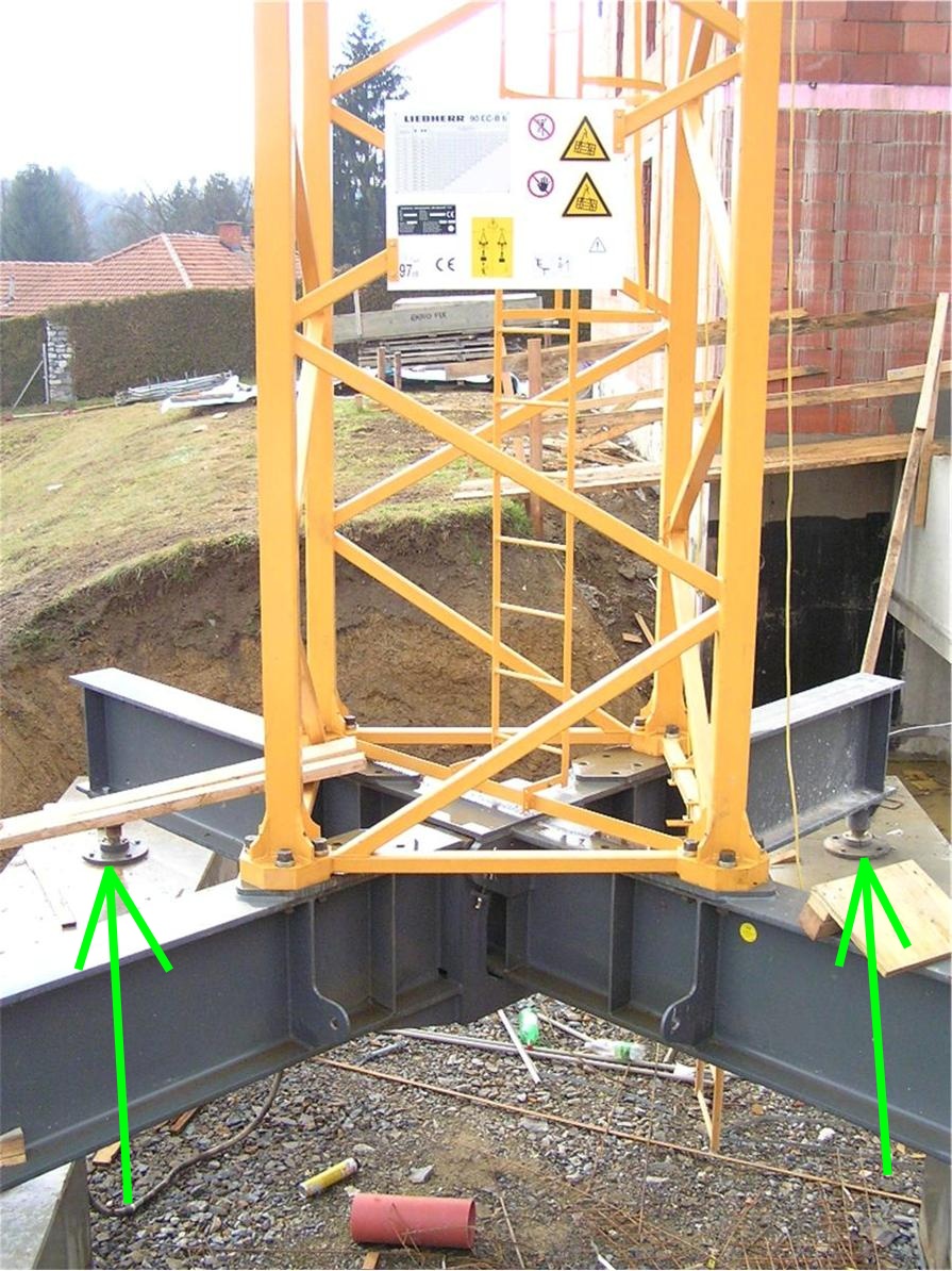

Er hatte bei beiden Einsätzen: 4,6m Fundamentkreuz mit 4 X 5 Tonnen Ballast unter die Füße geschraubt, dafür keinen aufgesetzten Grundballast.

Aber auch mich würde Interessieren, warum kein Zentralballast drauf kam... Nur mit der Verschraubung. Das bei gewissen HH und Unterwagenkonfigurationen wenig ZB draufkommt, aber so rein garnichts ist schon ein bissle wenig wacko.gif wacko.gif
Gast blackcorner
Es ist ganz einfach. Es gibt diese zwei Varianten. Entweder stellt man den Zentralballast auf den Unterwagen, so wie es normalerweise gemacht wird.
Die zweite Variante ist die, wie es hier beschrieben ist. Man schraubt den Zentralballast unter den Unterwagen. Das heisst, man stellt den Zentralballast auf den Boden, oder Fundamente, und schraubt den Unterwagen mit den Standfüsse, auf den Zentralballast. Das ist alles klatsch.gif
Hier auf dem Bild ist gut zusehen wie die Standfüsse von Unterwagen auf den Zentralballast geschraubt wurden.
Dazu kommt: 20t Zentralballast werden wohl genug sein bei einem Kran mit einer max. HH von ca. 30m, und einem Ausleger von: 45m wink.gif
Gruss Beat
