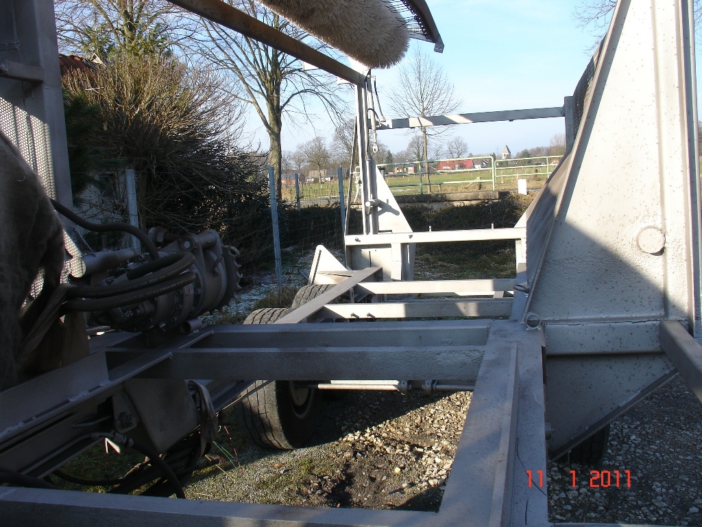

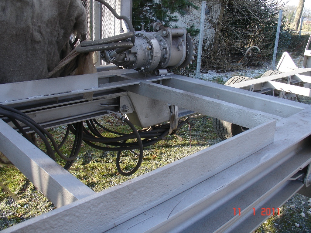

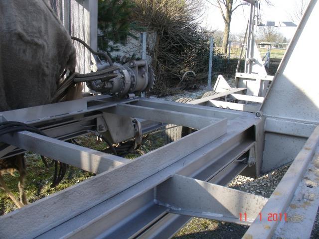

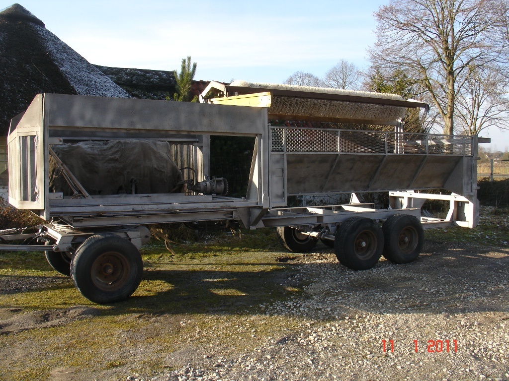

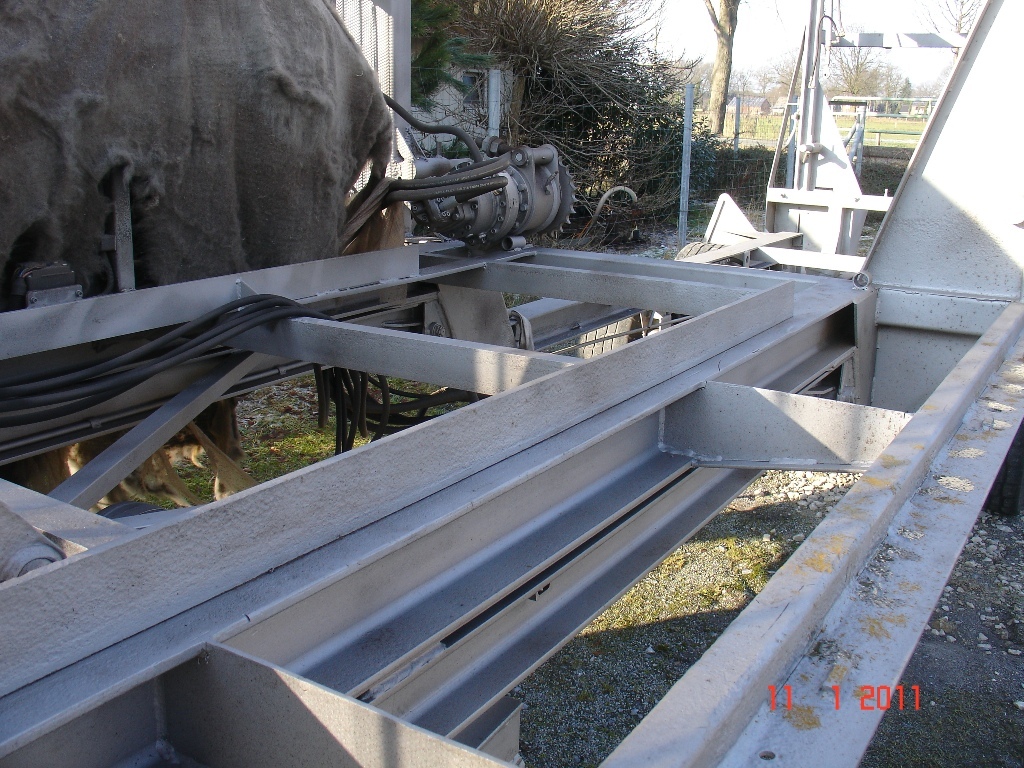

Die feuchte Erde, die sich überall ablagert, war über die Jahre guter Nährboden für den Rost, der dem Metall kräftig zugesetzt hat.
Jetzt sollen alle Träger und Hohlräume mit Blechen zugeschweißt werden, und Bodenablagerungen zu verhindern.
Der Motor und die Pumpe war während des Strahlens zum Schutz dick in Vlies eingewickelt
