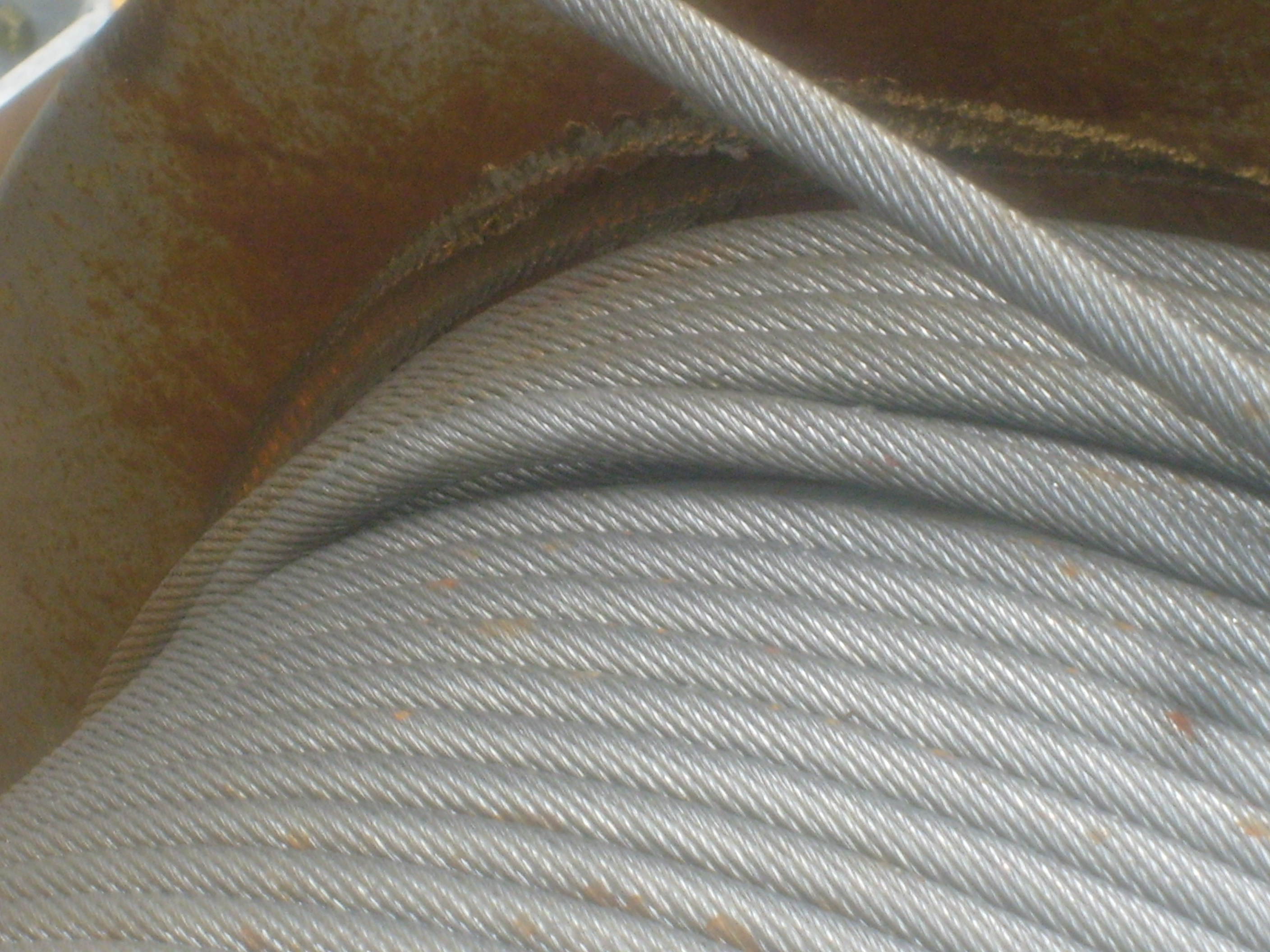

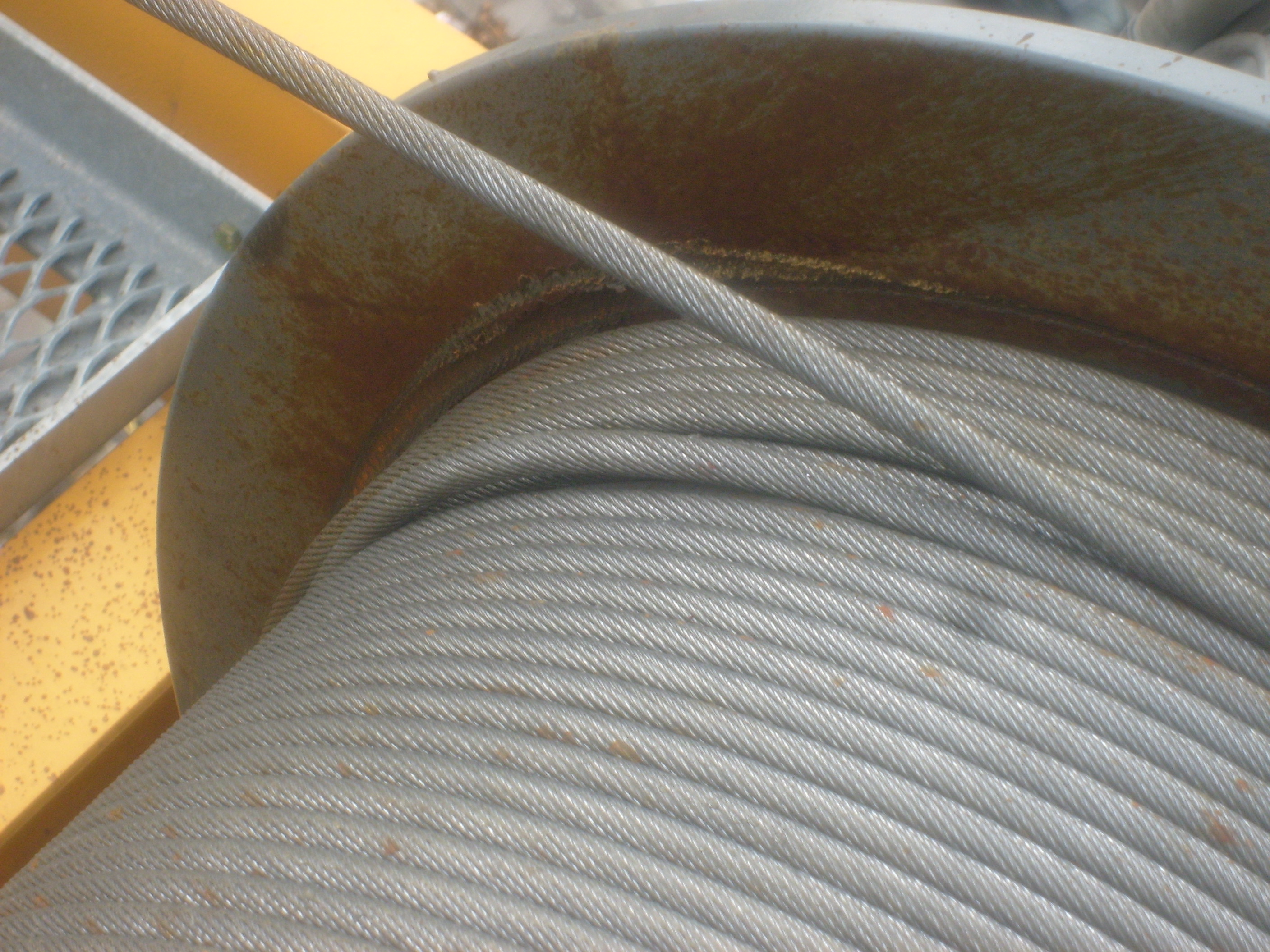

Für die folgenden 2 Bilder hab ich mir morgen einen Liebherrmonteur bestellt....
Beim neuauflegen des Hubseils muß anscheinend ein Fehler passiert sein. Da ist eine lose stelle, anscheinend wurde das Hubseil nicht unter vorspannung aufgelegt. Selbst bei 4strangbetrieb komme ich nicht soweit runter (Senknotendschalter ist zu hoch gestellt), das ich die lose stelle beseitigen kann. Wird das nicht behoben, ist das Hubseil in spätestens 3 Monaten schrott....
Daran erkennt man, wie der vorgänger von "Kranfahrer" mit dem Gerät umgegangen ist. Denn wenn er er oder der Monteur etwas Grips hätten, hätten die das schon beim Auflegen bemerkt. Die Kabine gleicht einem Aschenbecher und Müll war auch wieder oben, den ich heute entsorgt habe......... Zudem muß er nciht der beste Kranführer gewesen sein.
