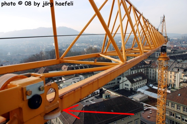

Spreizt sich dann nicht Katze am Ausleger, also wenn nur auf einer Seite angezogen wird dann bleibt doch die andere Seite stehen und die Katze steht ein bisschen schief.
Oder ist dort nicht so viel Spiel zwischen Katze und Ausleger.
Hier das sind solche Seitenrollen an der Laufkatze. Davon hat es an jeder Ecke eine.
Jetzt ist es klar. Danke Beat und auch an Kai und Philou für die Erklärung.
