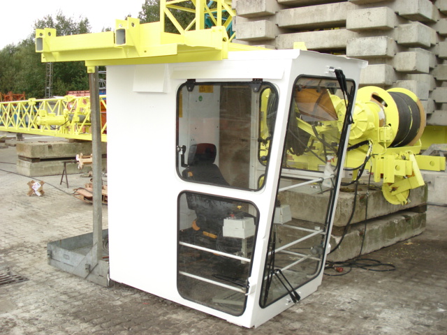

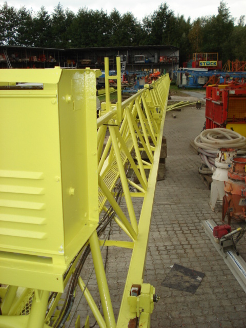

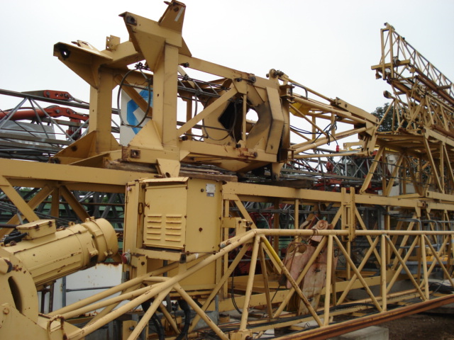

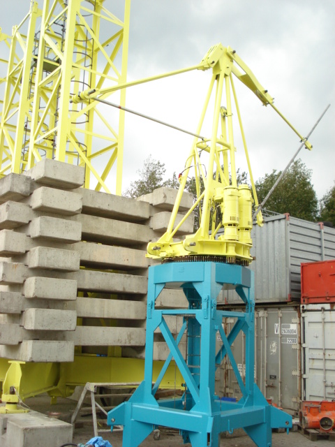

Bei alten Potains als Platzkran empfielt es sich (siehe aktuelle Fotos vom STOCK 429) die Schwenkmotore mit einem Blechkasten vor Wetter zu schützen ebenso Katzantrieb kleines Blechdach ubd Hub, da die Bremsen für dauerhaftes rumstehen etwas anfällig sind. Ansonsten Drehkranz gut unter Fett halten wg. Wasser und ggf. Auf lose Verschraubungen achten (Rostspur)
