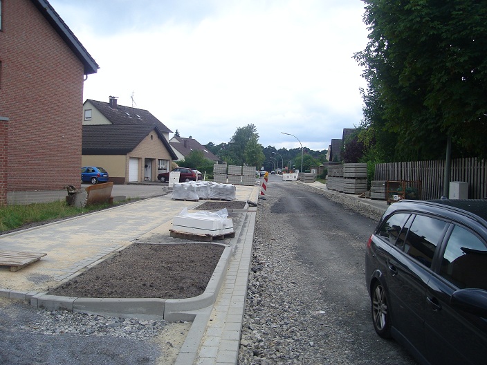

Hallo,
genau so sehe ich es auch. Meiner Meinung nach bringt es wirklich nur was in der Anwachszeit des Baumes im öffentlichen Bereich. Da ist um den Baum ja meistens nicht viel Platz, so das der Baum eigentlich garnicht richtig mit den Wurzeln wachsen kann. ( siehe Bild )
